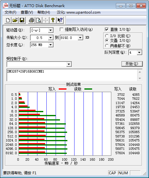

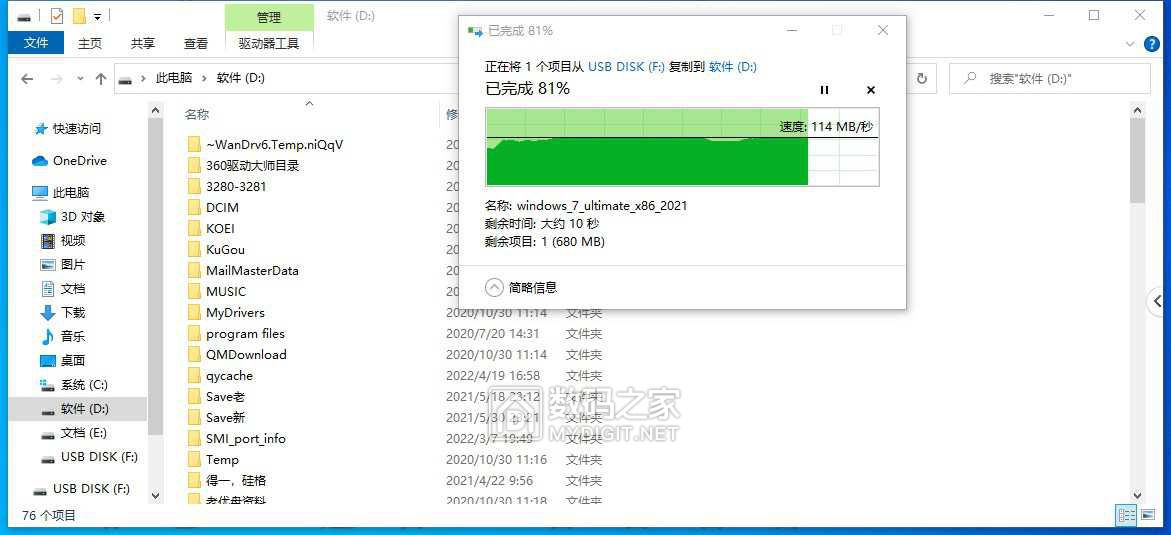

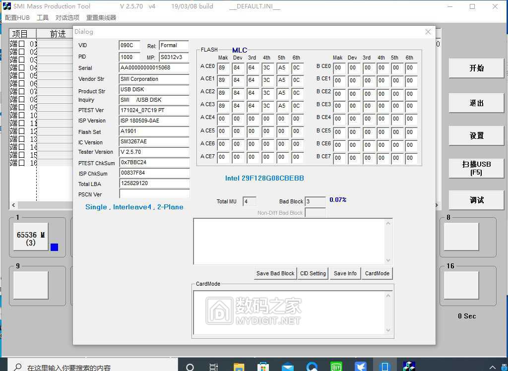

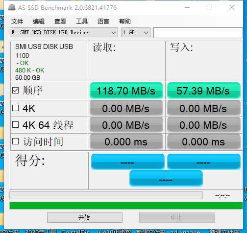

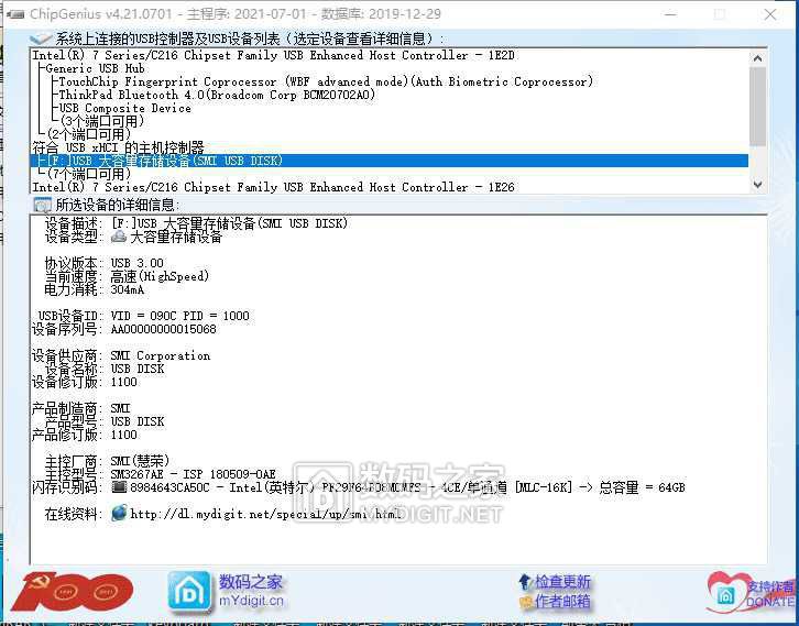

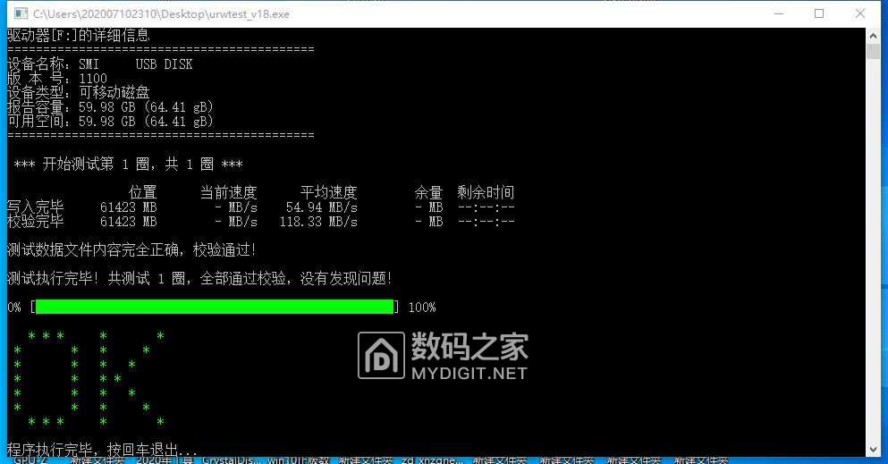

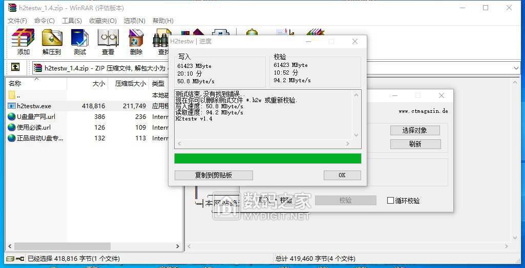

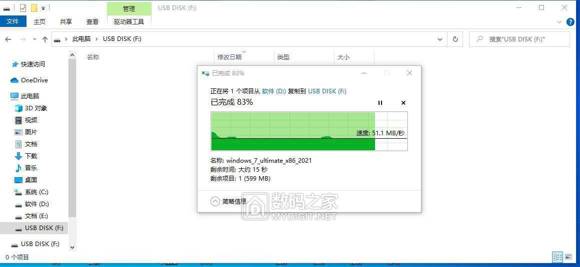

今天逛论坛刷到大连储存哥发布的帖子提到两种常用测速软件优劣的比较,下午用帖子里提到的软件把前段时间贴的优盘测试下速度。由于电脑配置低,跑分不会太高,配置高低可左右测速成绩,不代表可比性
电脑配置:
硬件:联想Think Pad T430
i5/3210m/4G单通道/自组2246en 256G 创见小板四贴东芝9DDJ
软件:win10专业版20H2/64/DX12

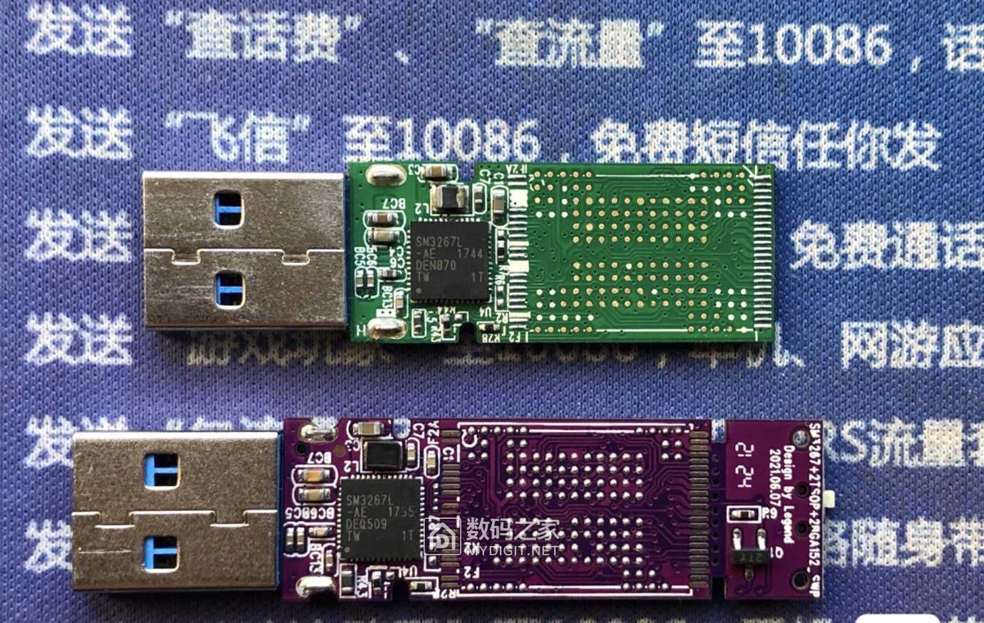

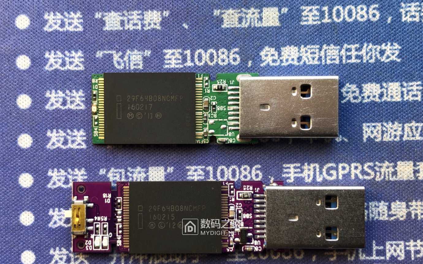

待测试的优盘:自组USB3.0/64G  文件格式FAT32
慧容SM3267AE单帖英特尔JS29F64B08NCMFP
