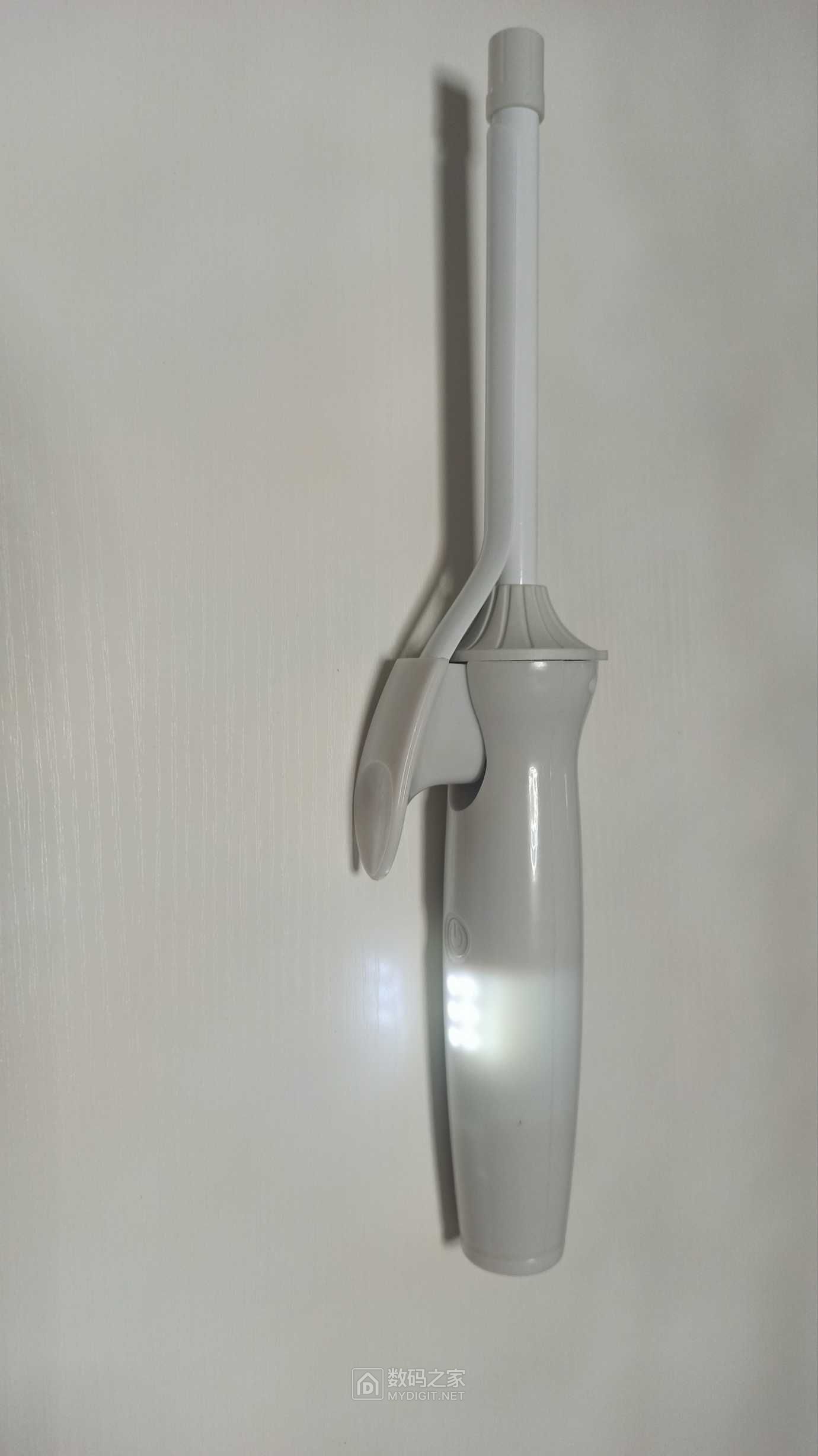

一个在PDD上卖的比较火的东西,因为是无线的,携带很方便,就下单了
到手后是这个样子
发热很快,简单的卷卷头发效果很好,估计是18650电池的,电量刚好够卷一个头。如果没电了,可以直接插充电器继续加热。

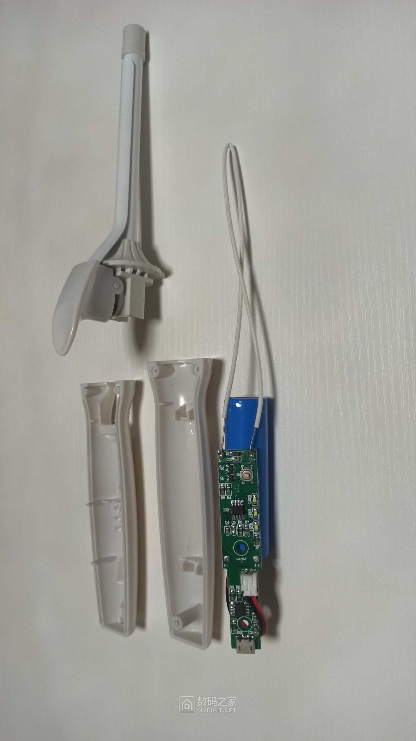

比较好奇里面是怎么发热的,拆吧!

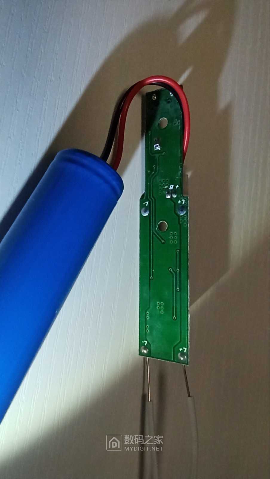

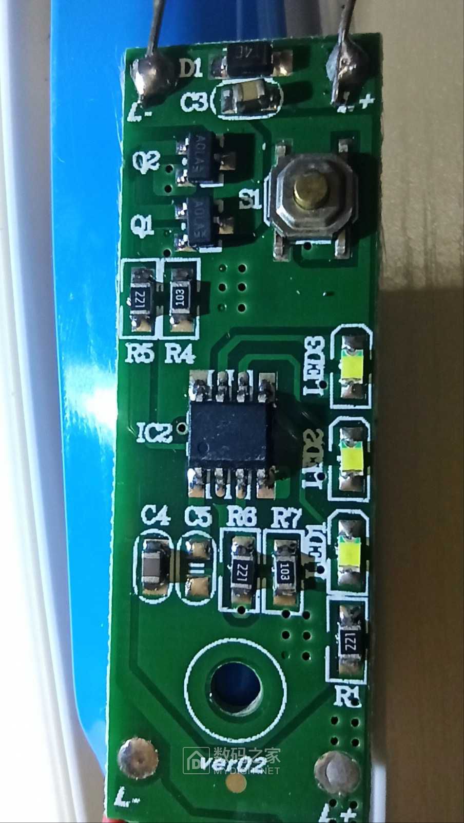

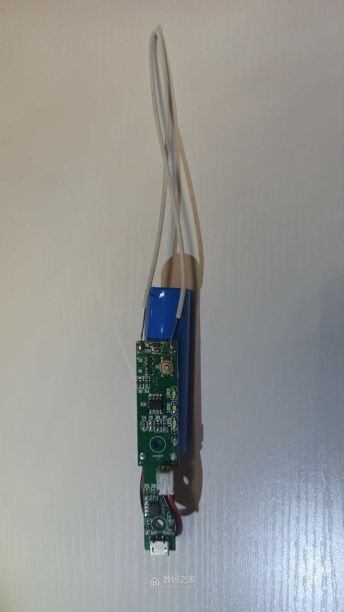

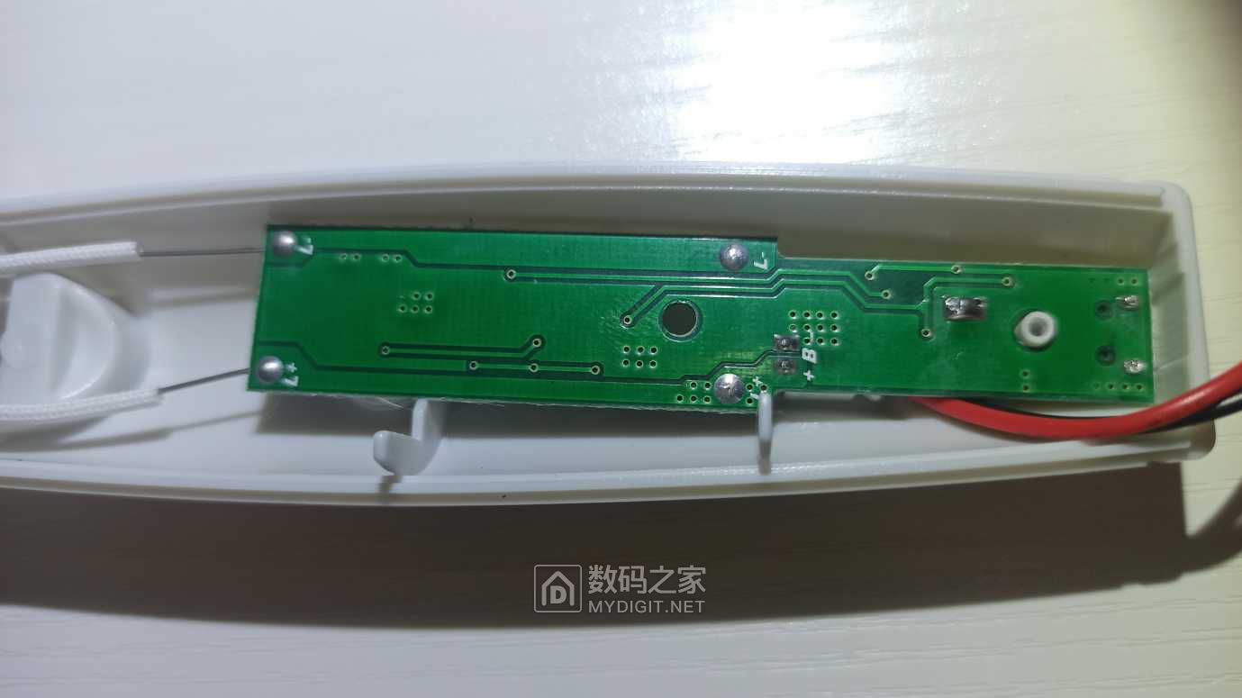

打开后盖,里面有一个电路板,果然是一节18650电池
令人震惊的是,居然是用发热镍丝加热的!好简单啊!

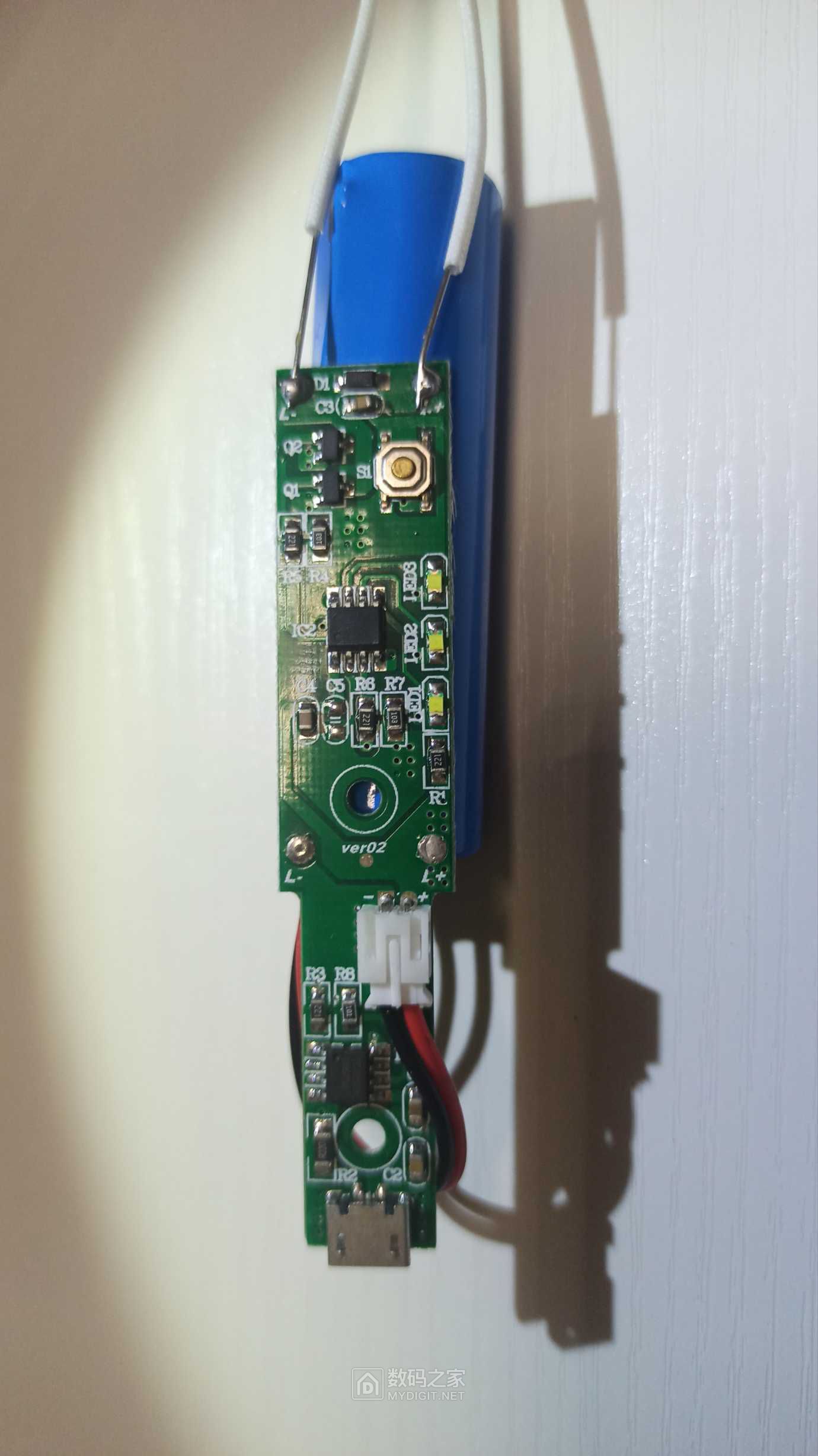

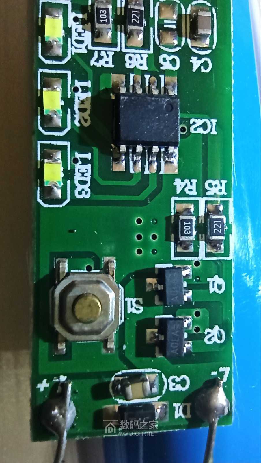

电路板上有一组充电电路,一组LED电量指示灯电路,一个轻触开关控制启动与关闭,感觉这个电路可以做成大功率LED手电的电路,甚至可以做成个无线电烙铁。

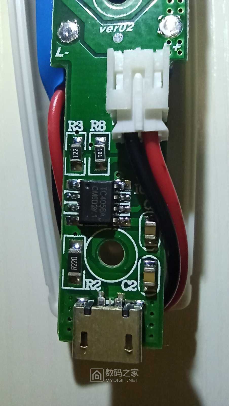

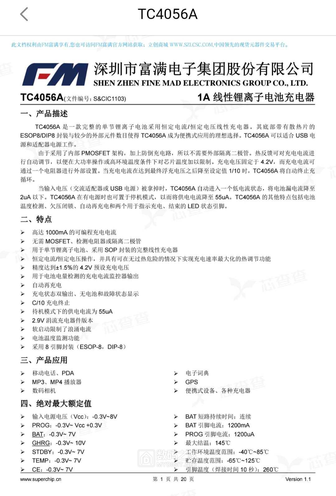

充电芯片用的是TC4056A
另一个控制芯片没型号
