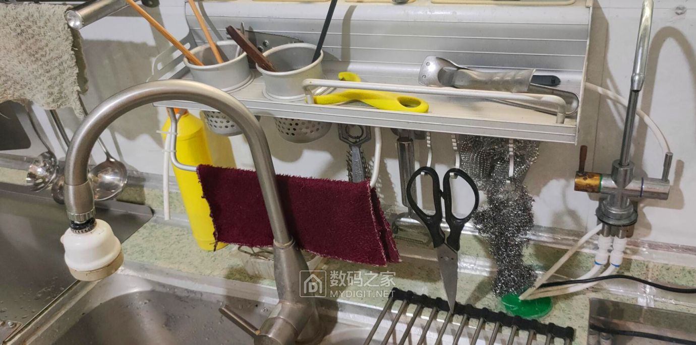

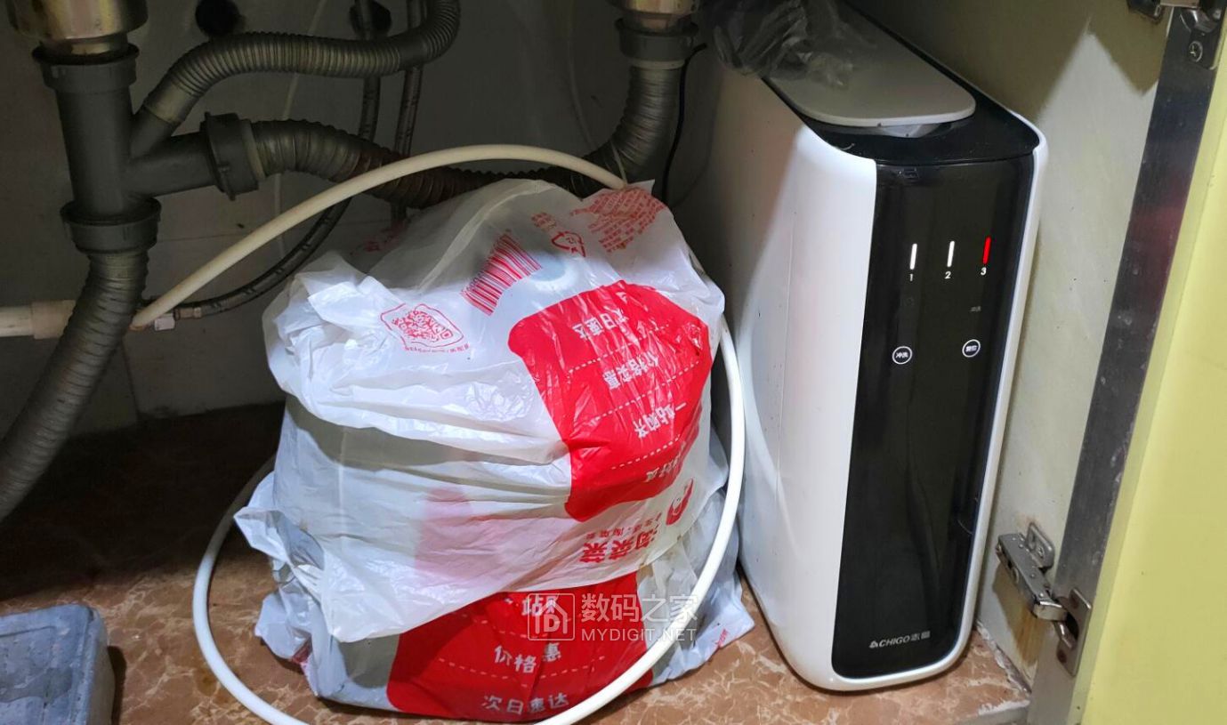

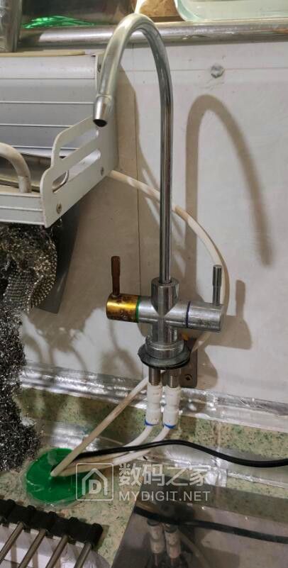

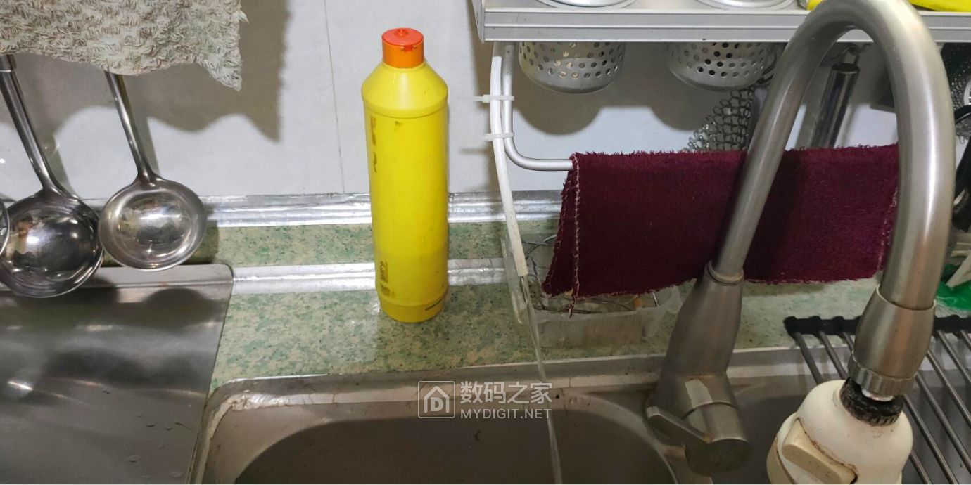

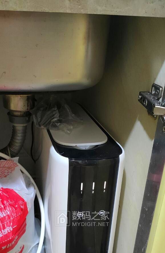

家里RO净水器,原来废水是直接通下水道排掉的,这样觉得很浪费,就把排水管接上洗手池用,这样的废水比自来水还干净,用来洗菜洗碗洗手很干净。

有那种上面出纯水,下面出废水的龙头,其实挺不错的
发表于 2022-9-7 16:17:11 | 显示全部楼层
这个是国人创造的吧,现在有那种净水龙头垫圈,可以把废水引上来。
这个水的确没有泥沙杂质,但矿物质很多,容易节水垢,浇花擦玻璃可能就不行了。
拖地泡蔬菜,夏天洗碗还行吧。
有些人不插下水管纯粹是下水道不通畅,怕从这个地方反脏水出来。
引高一点下水道反水只要不超过水槽上沿就不会有事。。。

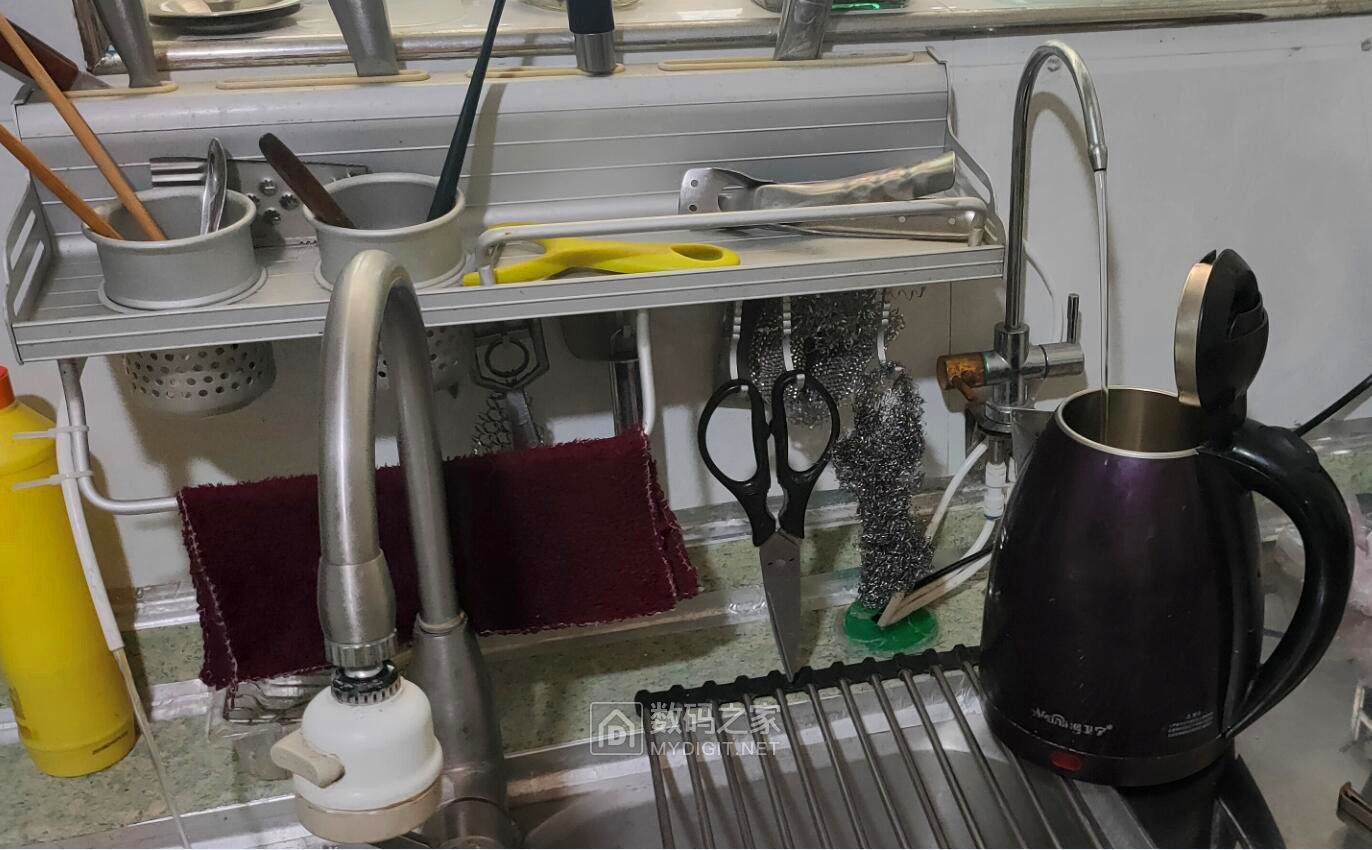

    反正RO净水器出来的水,我都用电热水壶烧开饮用,这样肯定合格,也用不了多少电的。如果没有过滤过的自来水,烧一次水就有明显的水垢了,RO净水器的水,肯定没有水垢,水壶很干净的,用这个就可以判断水够不够干净。

原本也打算水站接水用,观察好久发现小区水站里面那个大桶从来没见清洗过,自己买了个500多400G的无桶机,两天做两桶7.5升的水用,废水接了冲厕所拖地,快两年了,同一个tds笔测还在7左右,有个不锈钢前置后,净水器pp棉我8个月打开也不脏,用下来夏天温度高废水比不到1:1,冬天温度低就1:1.5左右了。

还是电热水壶烧水检测水垢最简单,
