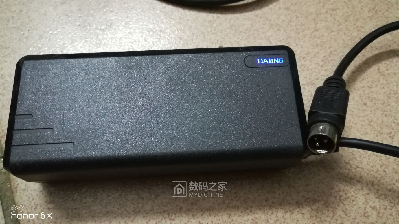

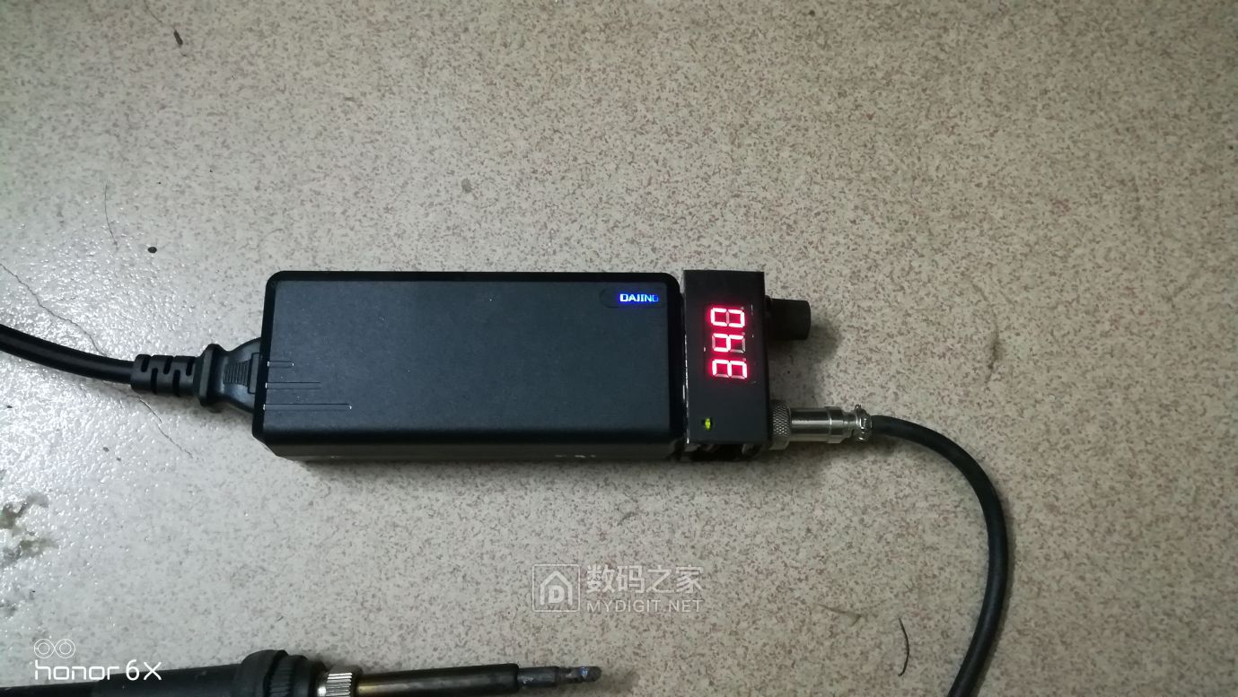

一个大井的24V电源,不知道是什么设备用的,输出是3脚航插,见是24V2A的,刚好可以给我的T12做电源,19V 4.74A笔记本电源可以退休了。
▲电源输出3脚航插,输入品字插头,指示灯是蓝色的,logo是大井的拼音。

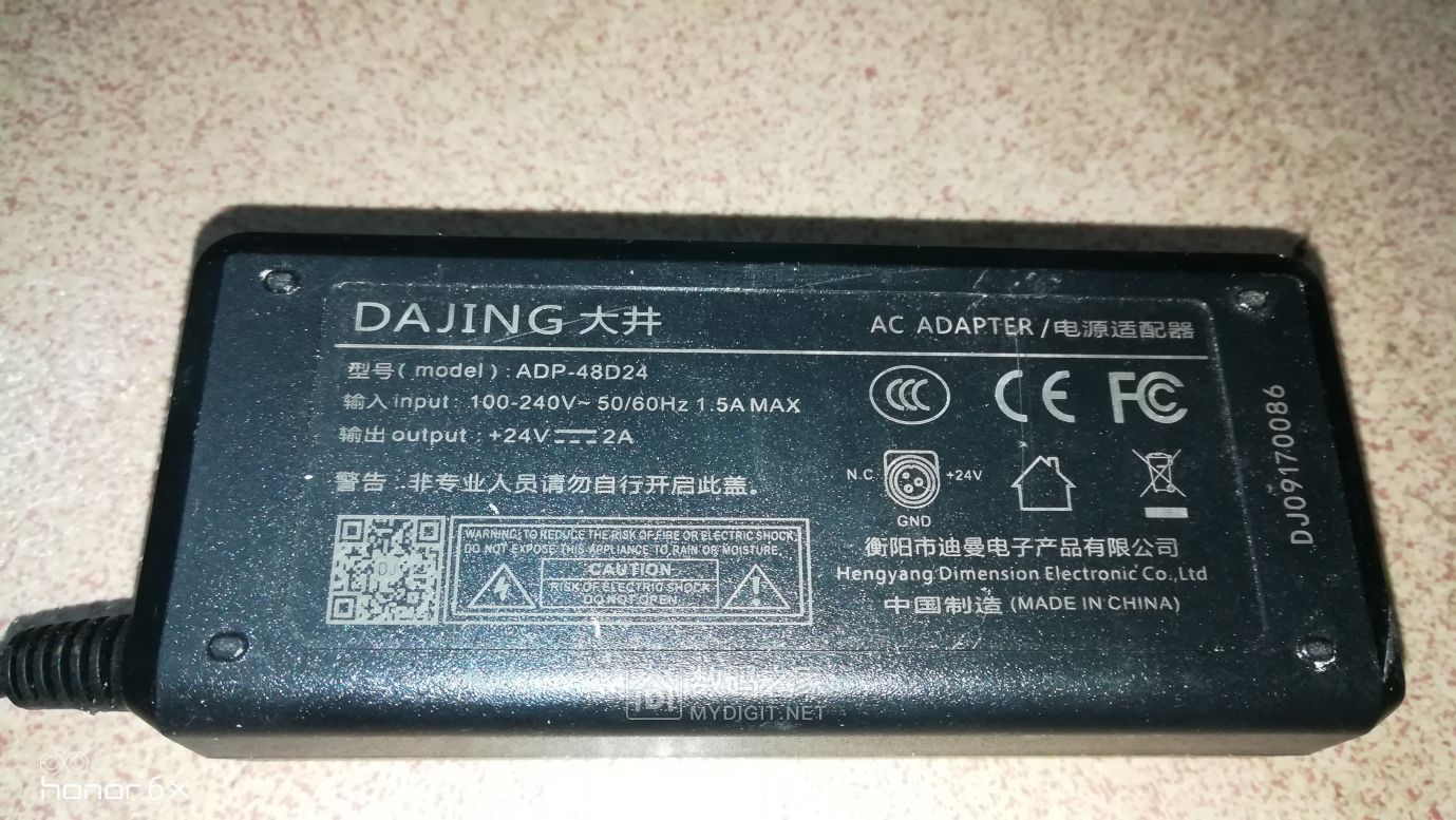

▲背面参数:24V 2A,电源品牌以前没见过,不知道怎样。

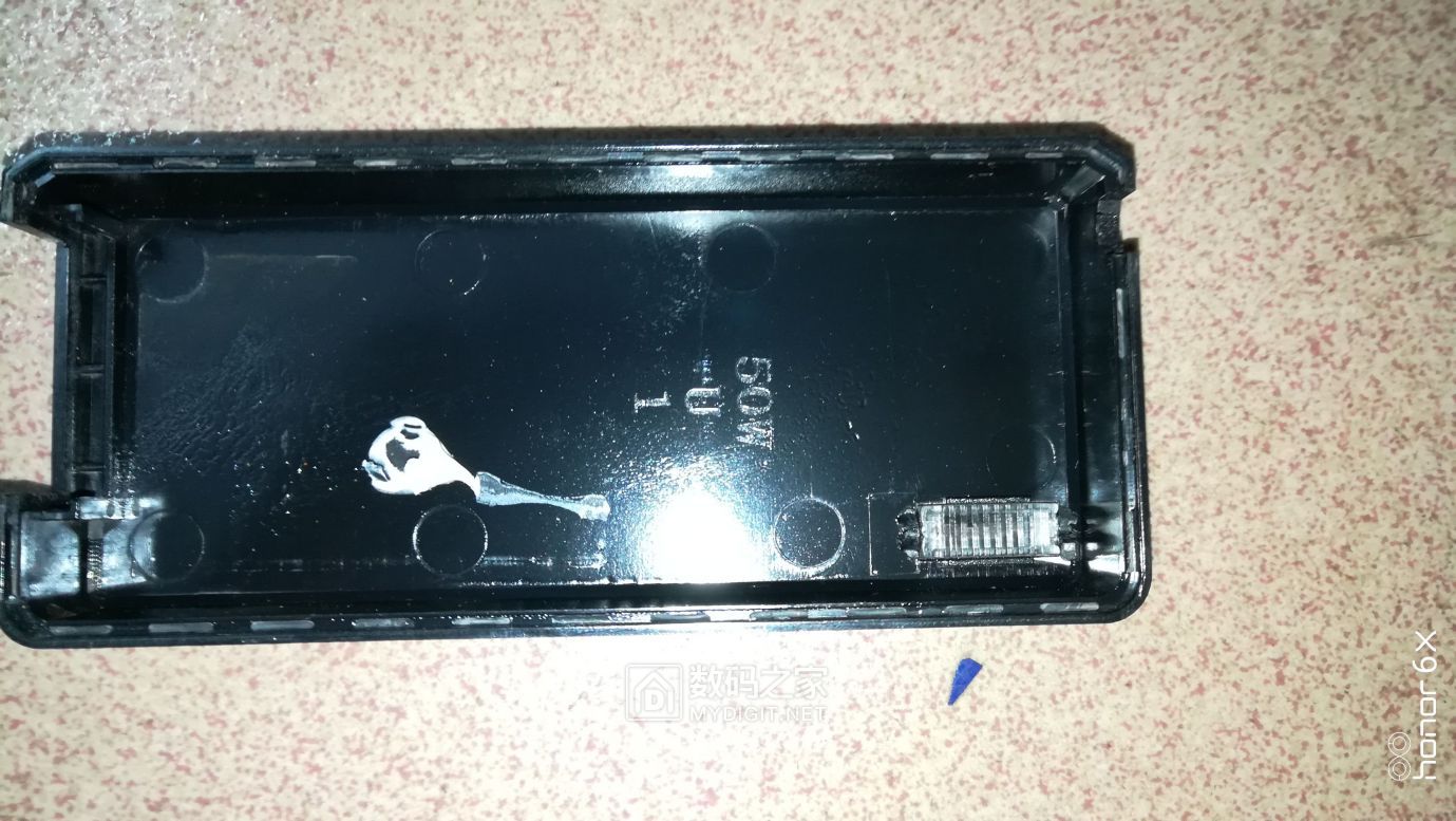

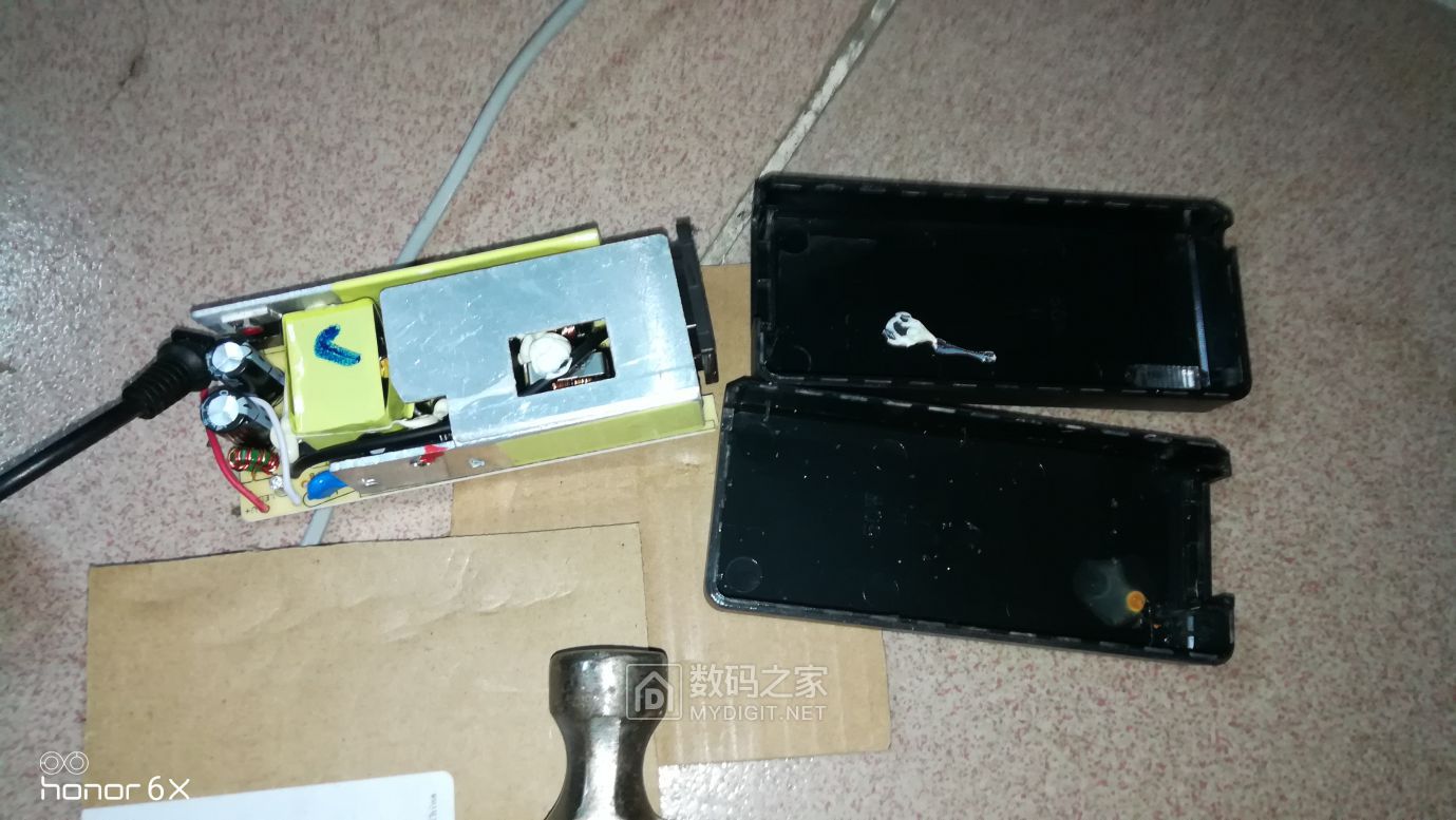

▲超声波焊接的壳子,还好壳子不算厚,锤子加纸皮敲打一番完美开壳,咋一看做工还行。

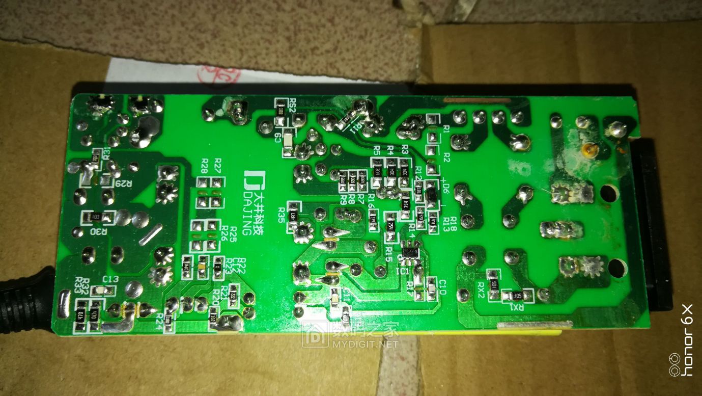

▲背面有厂商标志,高压部分有个6脚PWM芯片,但看不清丝印,输出插座那里貌似进水导致引脚生锈,不过电源是正常的。

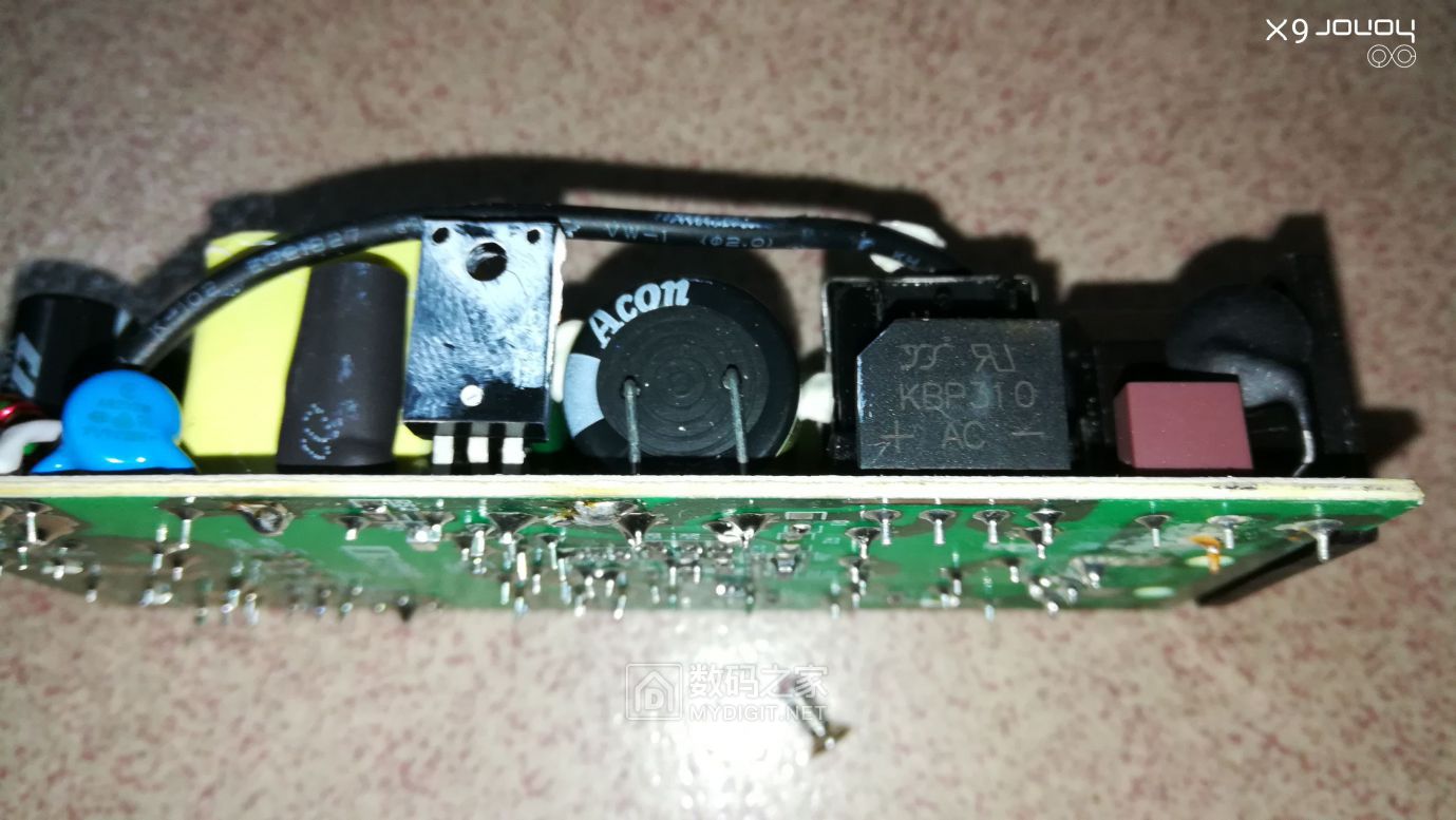

▲整流桥3A 1000V,mos管有涂硅脂。

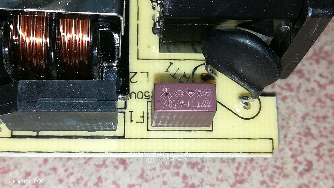

▲保险3.15A,输入端还有颗热敏电阻,难怪插电没“啪”的一声响。

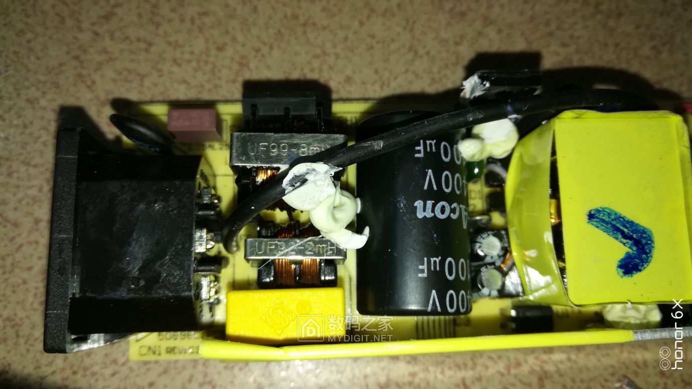

▲共模电感竟然有一大一小两个,大的8mH,小的2mH,主滤波电容400V 100μ也舍得用料。

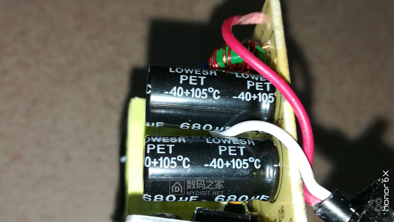

▲输出滤波电容35V 680μX2,并带有滤波磁环。没拍到部分的mos管是7N65,输出肖特基二极管是MBR20150CT
▲壳子的指示灯还带散光透镜,可以均匀的照亮整个logo。
▲装回去给数控T12做电源,这是改好的样子,T12数控板子的外壳另外找的盒子做的,然后粘在电源上面。虽然说T12需要24V 3A电源,但满功率加热也就10来秒,感觉这个2A电源短时间输出3A没问题。
