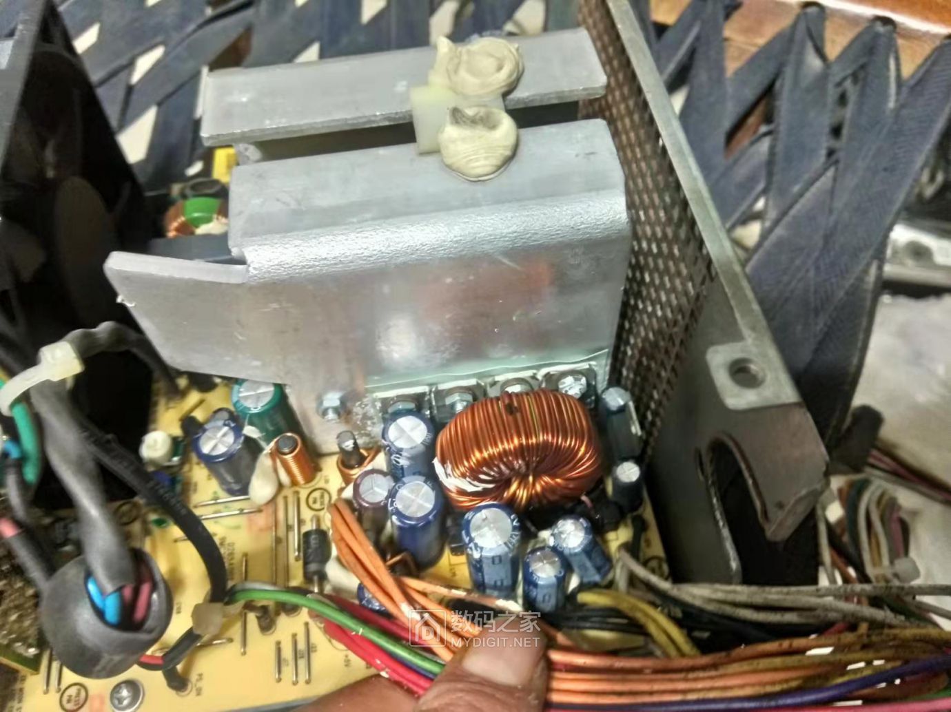

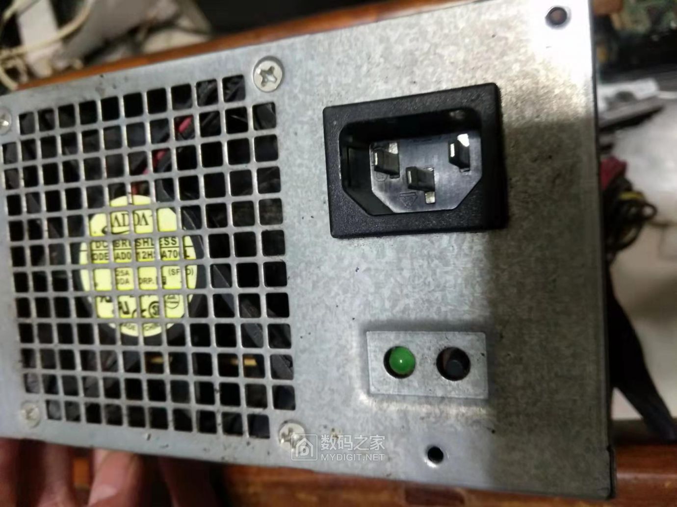

拆出一个品牌机电源,由于侧面纸已经掉了,不知道什么牌子和功率,估计是戴尔的。
插上电源线有滋的一声,但是短接黑绿风扇不转。后面的绿灯按黑色按钮也不亮。拆开后发现输出部分3个电容怀孕鼓包了。
请问高手,输出部分电容鼓包,短接也不会亮吗?是不是输入部分也有问题?大家估计一下是哪里的问题?

发表于 2022-11-8 17:55:02 来自手机浏览器 | 显示全部楼层
输出鼓了,先换鼓的电容吧
发表于 2022-11-8 17:59:54 | 显示全部楼层
接黑绿风扇不转,有没有量下电压
发表于 2022-11-8 18:03:33 | 显示全部楼层
把你说的怀孕的电容换了在说
 楼主| 发表于 2022-11-8 18:09:45 | 显示全部楼层
naonom 发表于 2022-11-8 17:59
接黑绿风扇不转,有没有量下电压
后面的绿灯不亮,也没量
发表于 2022-11-8 18:22:32 | 显示全部楼层
低压部分几颗电容怀孕了,比起日系电容,台湾台系电容寿命不长。
发表于 2022-11-8 18:24:46 | 显示全部楼层
电感右侧那个好像也不行了,先换了再说
发表于 2022-11-8 18:26:21 | 显示全部楼层
待机供电部分可能不正常工作
发表于 2022-11-8 18:26:33 | 显示全部楼层
先把电容换了再说,反正换下也容易
发表于 2022-11-8 18:30:14 | 显示全部楼层
怎么也要量下紫色和绿色线电压在说
  坛子里还有拆友说:“ 我修过公司好多个电源,都是低压输出这里电容鼓包,高压部分电容从来没见坏过,感觉是这个位置温度高,电容工作环境恶劣导致……我发现以前电源的通用设计,不管上置风扇还是前置风扇,都是重点照顾高压部分和中间部分,低压部分电线那么密集,散热却比较差。”
发表于 2022-11-8 18:32:35 | 显示全部楼层
先量一下保险还在不在吧
发表于 2022-11-8 18:42:49 | 显示全部楼层
管它三七二十八,先把电容换了再说

发表于 2022-11-8 18:43:02 | 显示全部楼层
看这个外壳模具的风格,应该是AcBel康舒代工的。

发表于 2022-11-8 21:25:15 | 显示全部楼层
量下绿线有没有5v电压没有就是待机不正常,量紫色线也行
