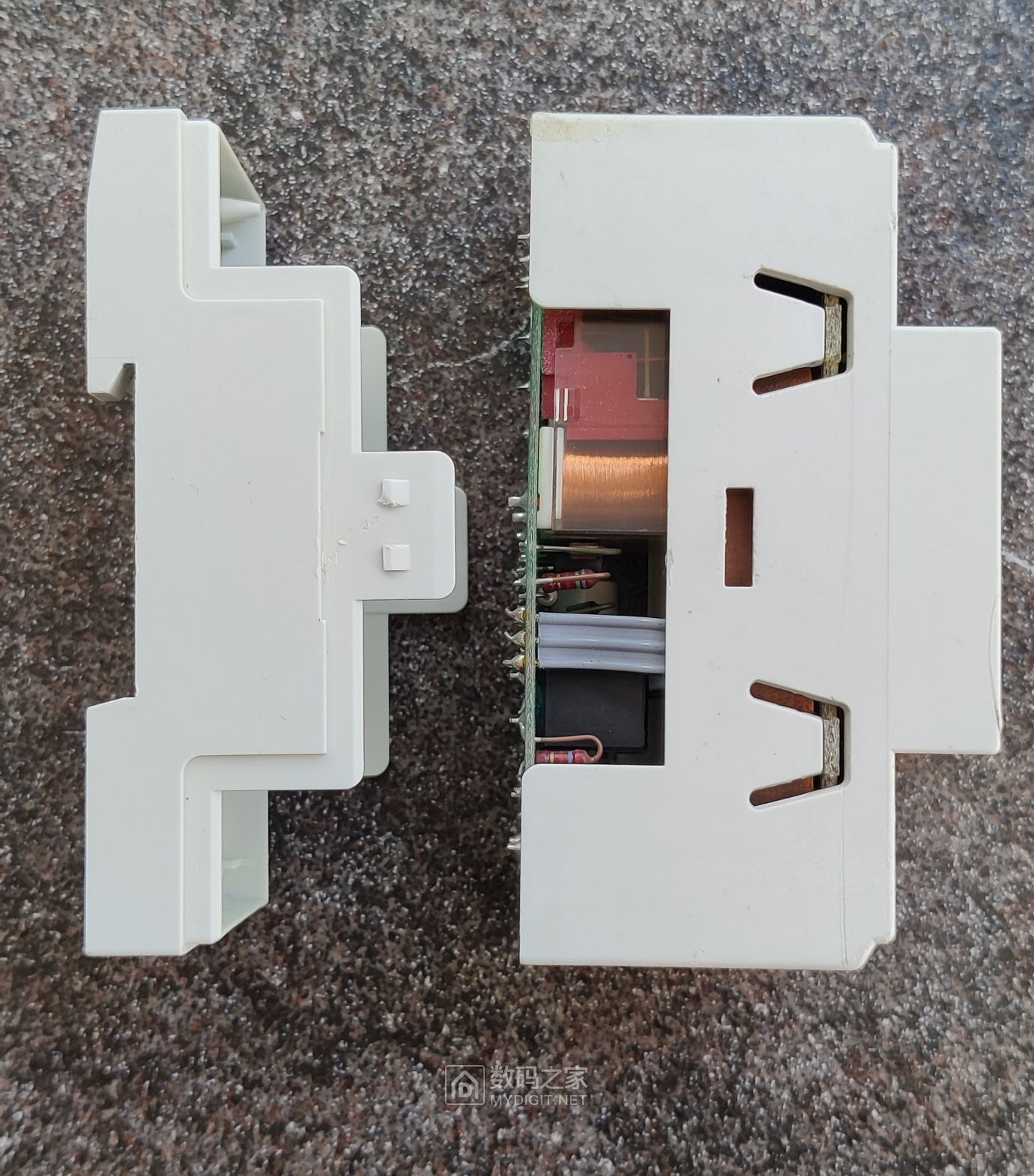

左右侧面,有2个固定电路板的卡扣

底部外壳也是卡扣固定,很友好

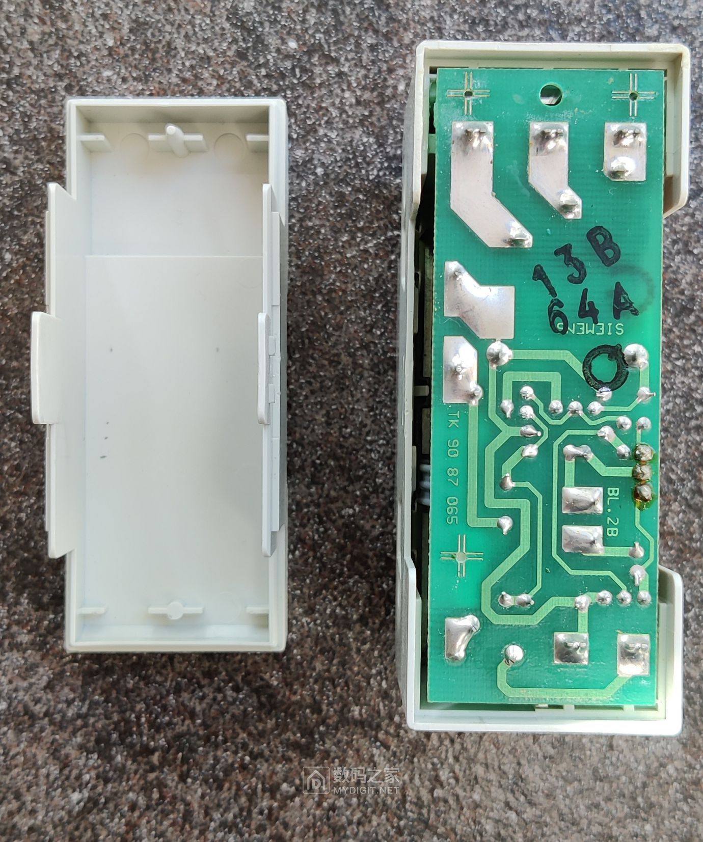

底部电路板,一个硕大的单刀双掷继电器,没有品牌LOGO

继电器侧面,可见硕大的铜线圈,线圈直流电阻约6K,测量DC24V供电时电流仅4mA,而小体积的欧姆龙24V16A继电器供电电流达17mA。
继电器外壳可以打开,黑色镀层触点有烧蚀

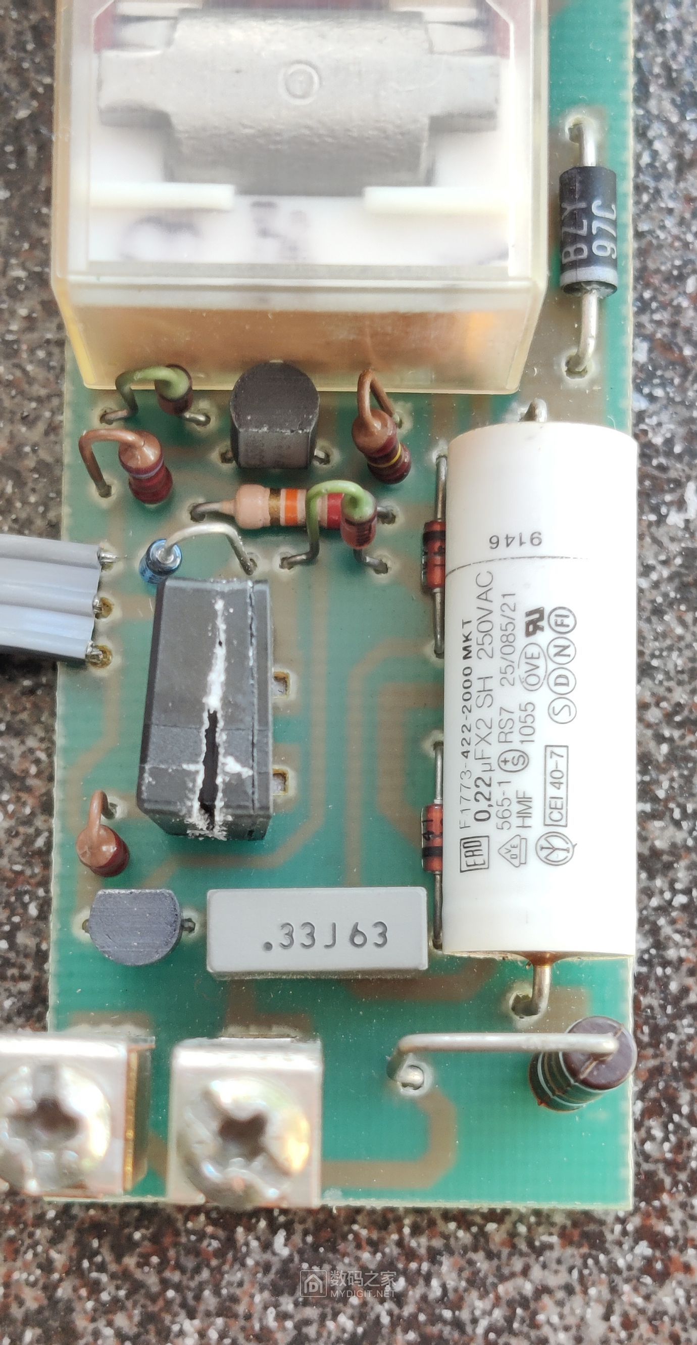

近看底部电路板,控制电路由阻容降压供电,一个德国ERO的MKT0.22u电容降压十分抢眼,黑色法拉电容的外壳已经开了。
开裂的法拉电容5.5V0.1F,具体品牌不明(CM),作为MCU存储的备电。

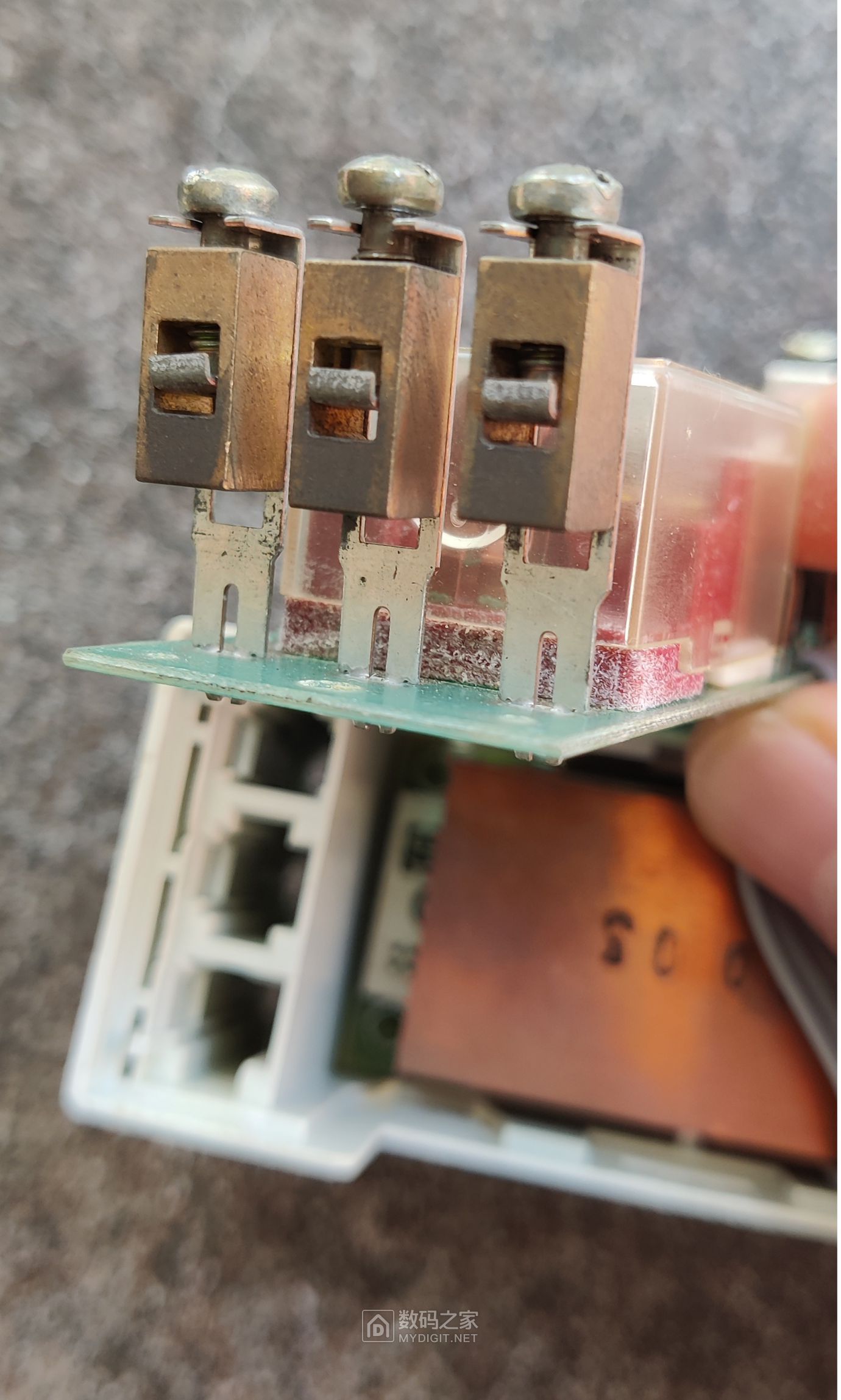

底部电路板,接线端子竟然是铜的

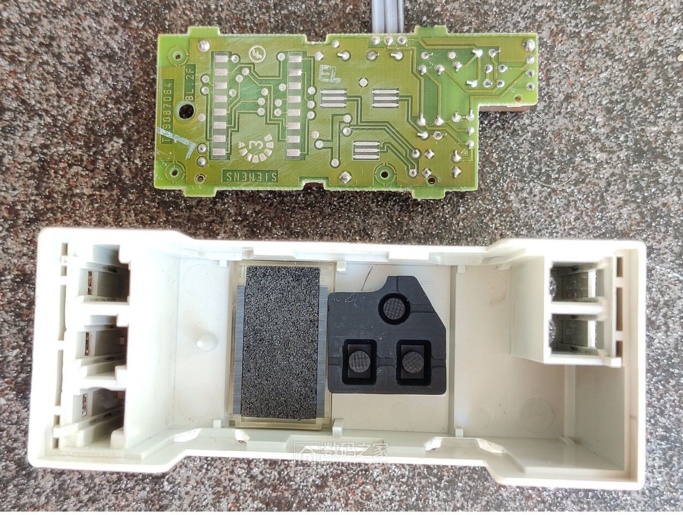

拆出底部电路板后看到主控电路板的屏蔽罩居然还是铜的,是九十年代铜价便宜还是西门子用料就是这么狠呢?
液晶导电条和橡胶按键很厚实,三十年了依然显示完好,不象劣质的液晶导电条,时间久收缩后就显示不全。

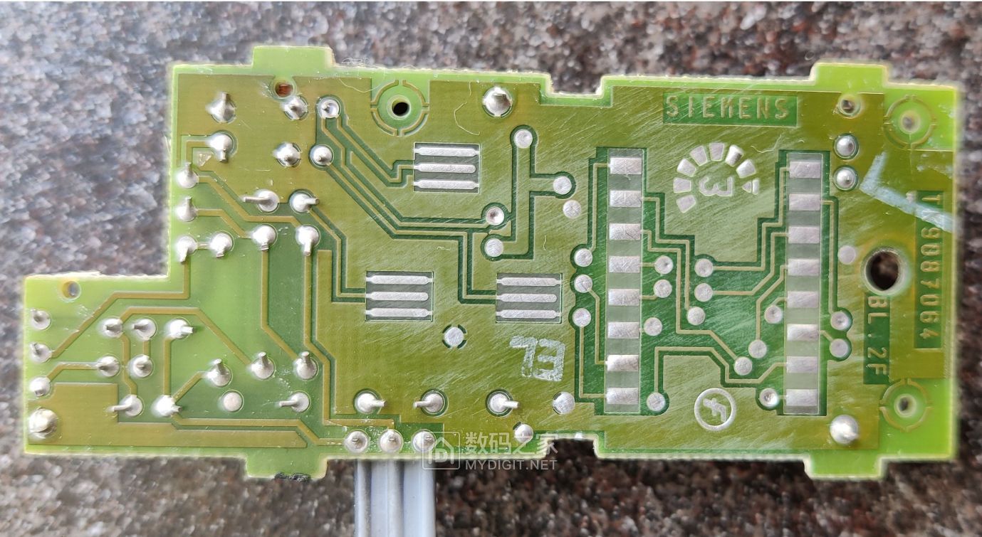

近看主控板,与液晶相连及按键处的锡可见被打磨痕迹
主控板正面,一个少见的eurosil品牌MCU和寥寥几个元件,MCU上标注9309,推测本控制器产于1994年。

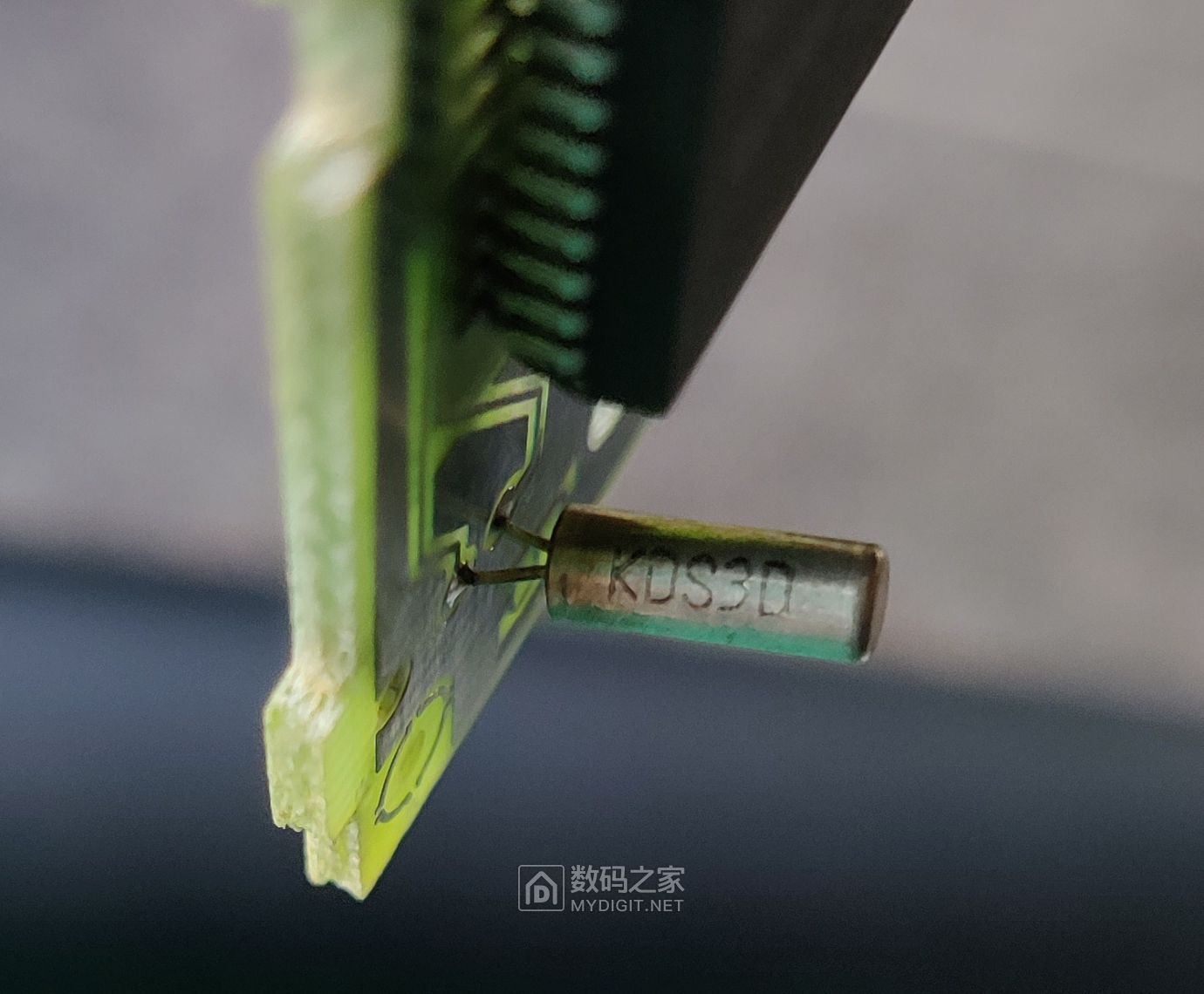

一颗钽电容负责MCU供电的滤波,晶振没有打胶固定不怕断脚么

端子有点埋汰,都用到铜的了咱也不能辜负,洗洗洗,发现纳米海绵清洁效果杠杠的。

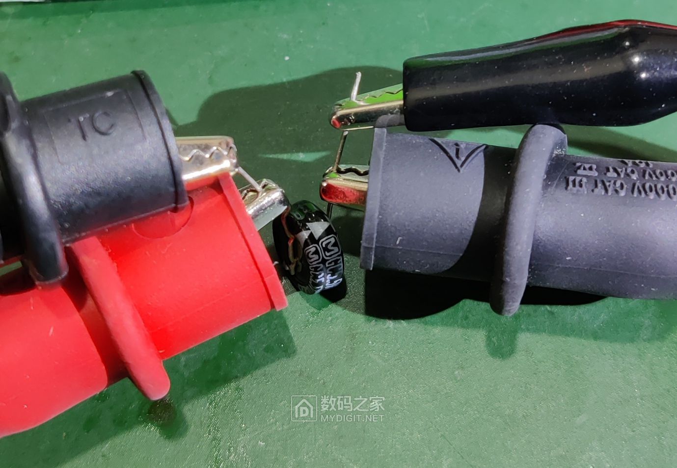

刚好手上有同规格的NEC电容

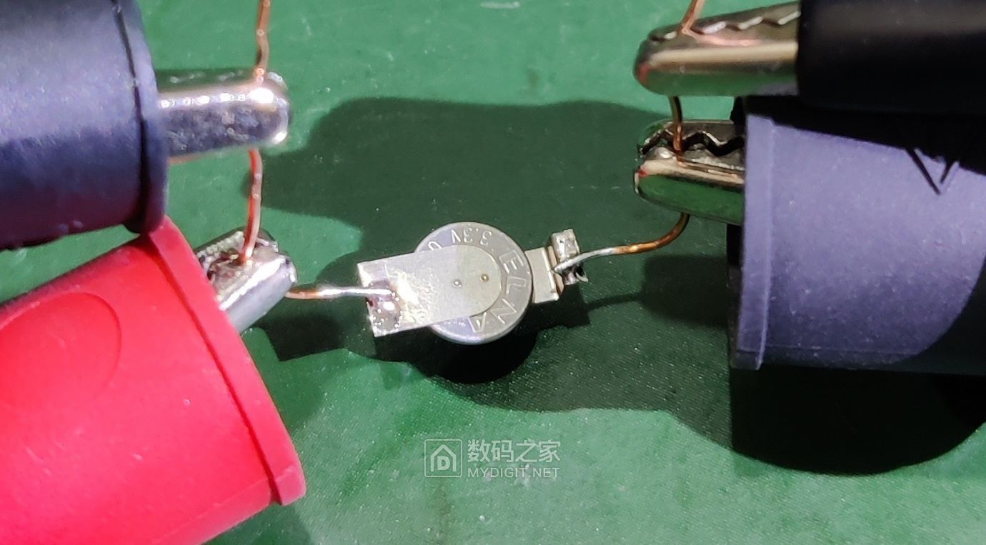

为了了解开裂的电容和新电容的容量多少,由于此前未测过法拉电容,于是请出电桥,新旧0.1F(100mF)电容在50Hz频率下测量结果:新8.36mF,旧1.74mF,与标称容量相差太多。电桥最大可测99.99mF,是电桥性能不行还是电容有问题呢,于是找到电桥厂家官方客服问询得知,电桥只能测普通电容,无法测法拉电容。

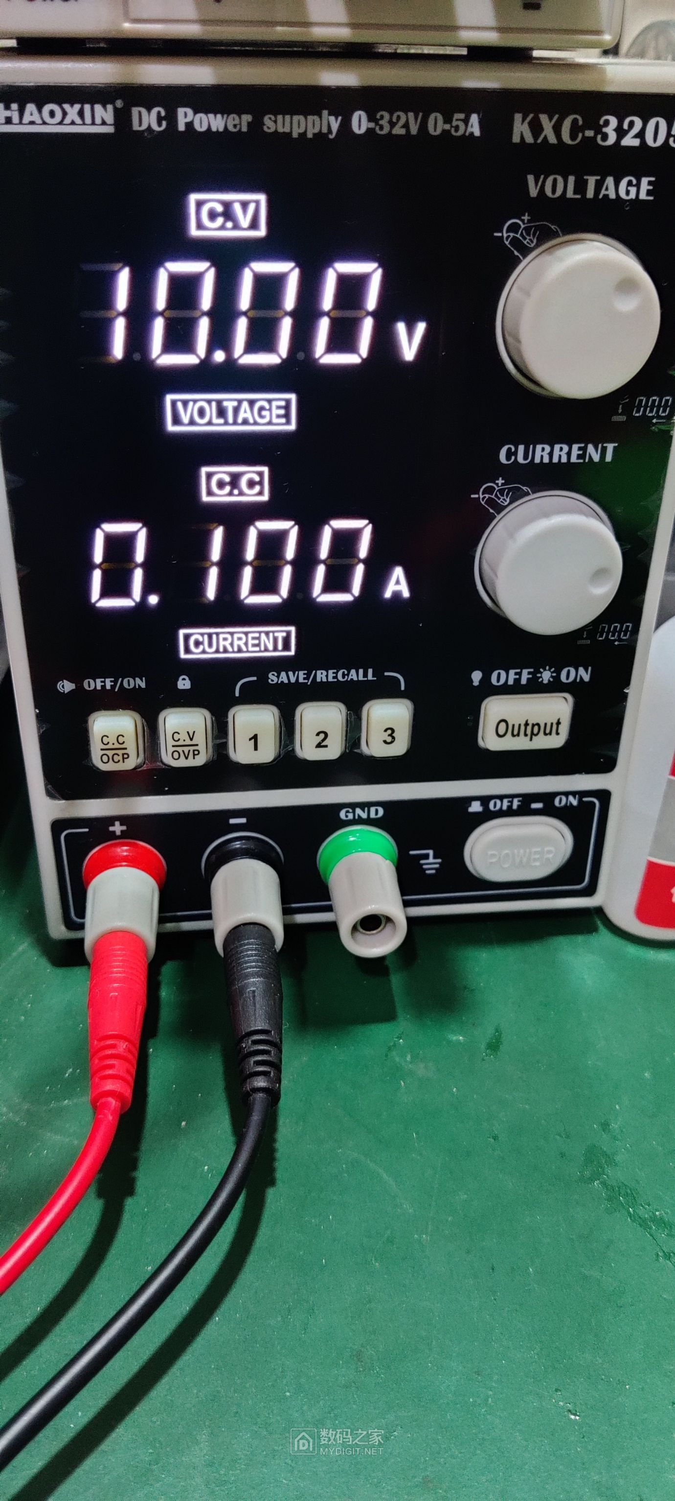

用LM317T加一个可调电阻做了一个10mA恒流源。电容需充电到5.5V左右,加上恒流源压降,本次测试采用DC 10V供电。
先不接待测电容,在待测电容处串入电流表调整到10mA。网友要问了,用数控电源恒流功能不是更简单,何必弄个恒流源,答曰:测过数控电源电流不太准,强迫症发作就搭了一下。
F289万用表用电压档,调出记录模式功能,记录间隔选最小档1秒。打开电源充电前,先开启记录约4秒,再开启电源,等充电到电容耐压值后,先关闭电源,4秒后再停止记录功能,然后查看记录的电压变化曲线。当然,也可以采取人工观察电压值并以秒表计时或其它记录仪。测量
电路连接示意图如下:
1号选手NEC的5.5V0.1F电容上场
电容耐压为5.5V,我选择电压差区为中间段的1V到5V。通过移动F289的左右功能键让时间光标线分别与1V和5V对应,记录两个位置的时间,将5V与1V各自对应的时间相减后得到时间差,从下图红圈中看出5V(实际电压为4.9894V,因时间光标最小间隔为1秒,无法精确调到5V对应的时间点上)对应时间为10:15:57,1V时间为10:15:17,差值为40秒,电压差为5V-1V=4V,已知充电电流为0.01A(10mA),计算电容量C=0.01*40/4=0.1(F),与标称0.1F完全相符。

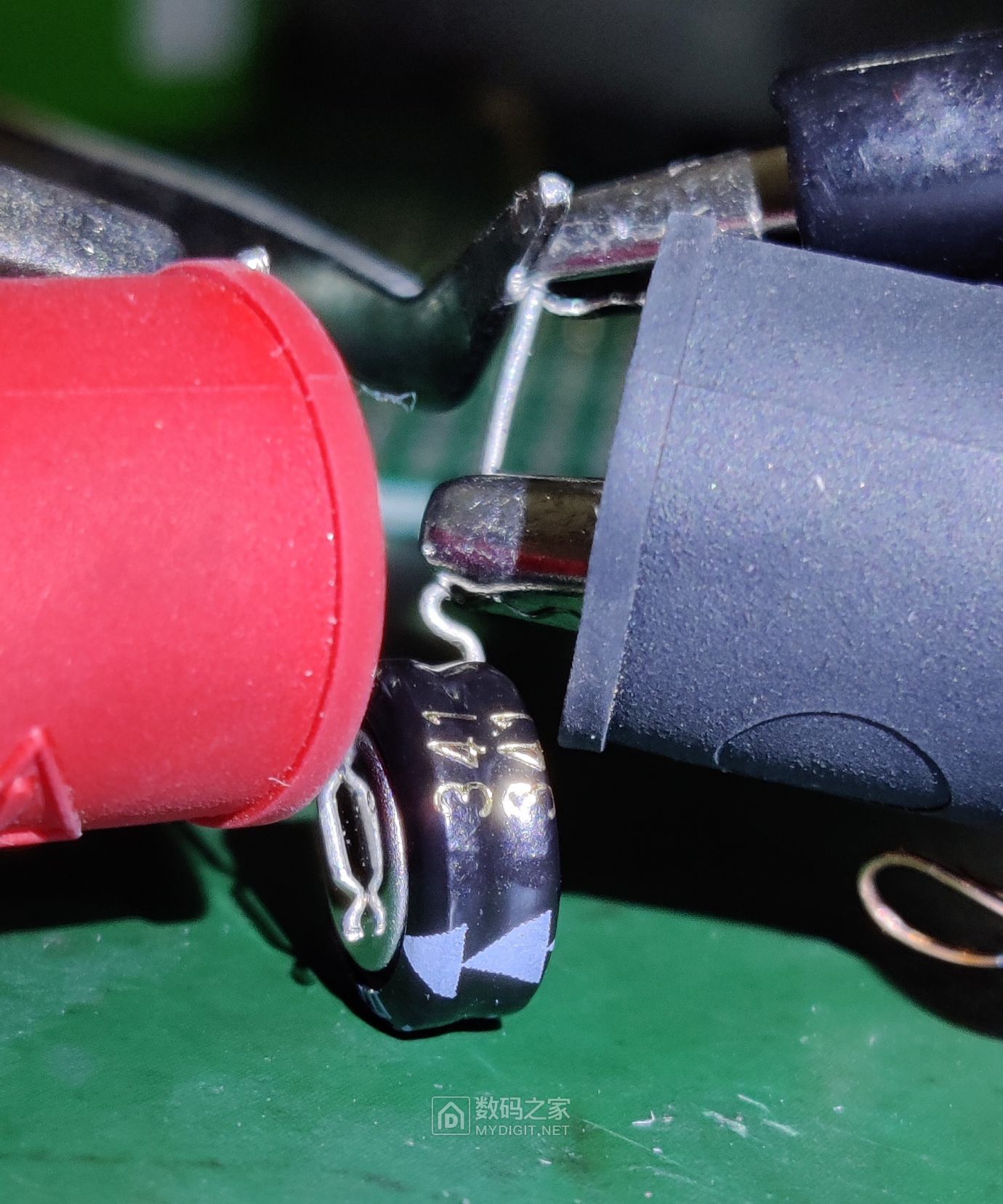

3号选手,松下5.5V0.22F电容上场。
电容没有标正负极,用箭头标示,经查箭头尖端为负极
测得结果让人意外,时间差18秒,计算电容量为0.045F,与标称0.22F相差太多。

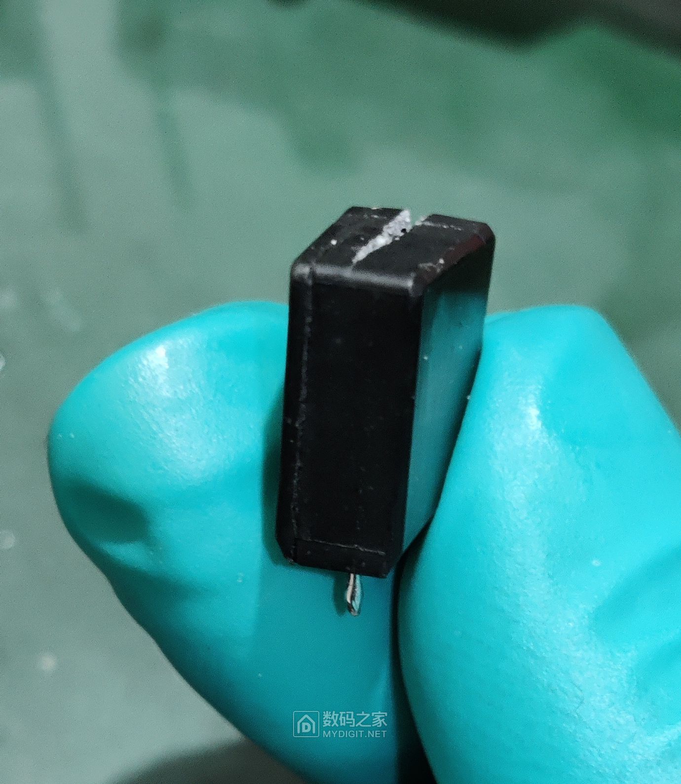

合格拆坛一员,怎能放过对现成的开裂电容的拆解
半边开裂
内部为雪片糕状,并非常见电解电容内部的卷绕状。
猜测电容开裂主要由于封装时电解液泄漏与极板反应生成氧化物膨胀
