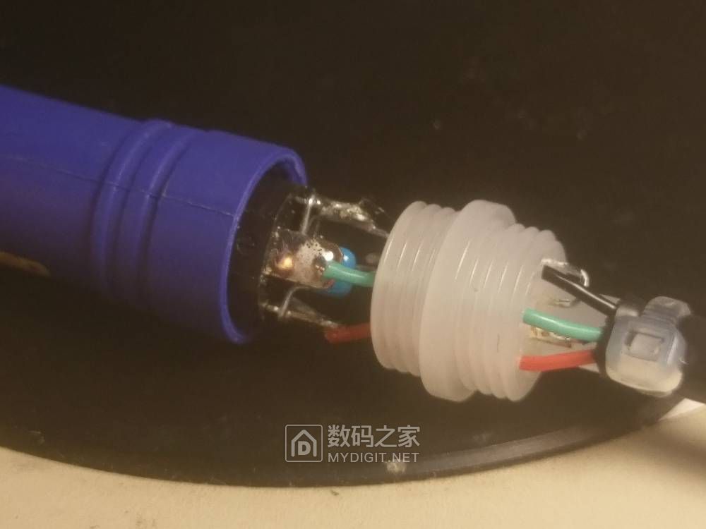

海鲜市场买了个 白光 951焊台,手柄买的不是一家,
发现 我这个国产的 9501手柄是三芯线接法, 不知道接法对不对,
难道这手柄是用在其他t12控制板上的. ,网上 白光 fx-951 的手柄有四根线,
为什么?哪位大师指教一二,不胜感激

 楼主| 发表于 2023-1-31 14:26:59 | 显示全部楼层
第一根 红线 接的是 t12发热芯 外壳
第二根 绿线 接的是 t12发热芯 正极
第三根 黑线 接的是 t12发热芯 负极
插头 根据说明书 接到
① 接 绿线
② 接 红线
③ 接 黑线
黄色热敏电阻 (104)   ①和③两个引脚
这样 ⑤ 接头就留空了.

发表于 2023-1-31 19:32:04 | 显示全部楼层
原装的有一根线接温度补偿电阻,
 楼主| 发表于 2023-1-31 20:01:48 | 显示全部楼层
xyk123456 发表于 2023-1-31 19:32
原装的有一根线接温度补偿电阻,
那不就是在 负极 和 ⑤之间接个 热电阻
那不是⑤插头线接第四根线串联电阻接在③(负极) 上,
为什么图片2028手柄处中没有看到那个热电阻.

发表于 2023-1-31 22:30:06 | 显示全部楼层
对的,电阻藏在塑料里边了,接白线
 楼主| 发表于 2023-2-1 00:22:32 | 显示全部楼层
xyk123456 发表于 2023-1-31 22:30
对的,电阻藏在塑料里边了,接白线
2张图片, 红线没有接触白线, 绿线没有接触白线.
第3张图片,白线在里边 看不清楚,通过一根原件的铁脚连接到黑线.
热电阻 很小,被遮住了.所以肯定白线通过这个元件(NTC)接到黑色线柱子上
2028手柄的接线柱(注意着这三张图 ,负极和外壳地接错了,这是一战亚马逊卖fx-951,出现问题后
客户拍的图.)
接线柱上的1号脚是绿线本应该接对应 外壳地线也就是2号接线柱,
接线柱上的3 是红线,接正极.
接线柱上的2号接错误的接到负极 (2是接到t12的外壳地)
我用这个图是为了说明 白线接 热敏电阻,后接到 负极.
这张图可以看到,热敏电阻,的引脚从热缩线出来焊接在黑线(负极)

 楼主| 发表于 2023-2-1 10:32:05 | 显示全部楼层
是我大意了,最终这个老外发现是自己插头没有推进去导致的.
那这个2028的接线柱,内部就有意思了.和维护手册上的编号不是一一对应的.
谁有正宗手柄发个图看看吧.
"Level 2 Shop Owner
Yeah I ended up fixing it. The issue is that the tip wasn’t inserted properly after all.
The tips did click, but what I had to do was push extremely hard after it was put into the pen, and then it made the connection.
二级店主
是的,我最终修复了它。  问题是插头没有正确插入。
插头确实咔哒一声,做的是在将它放入插头后用力推动,然后它就建立了连接。

 楼主| 发表于 2023-2-4 09:06:37 | 显示全部楼层
这个接线柱子有个焊接热电偶的下去后,引脚弯曲后引上来,接到负极.
