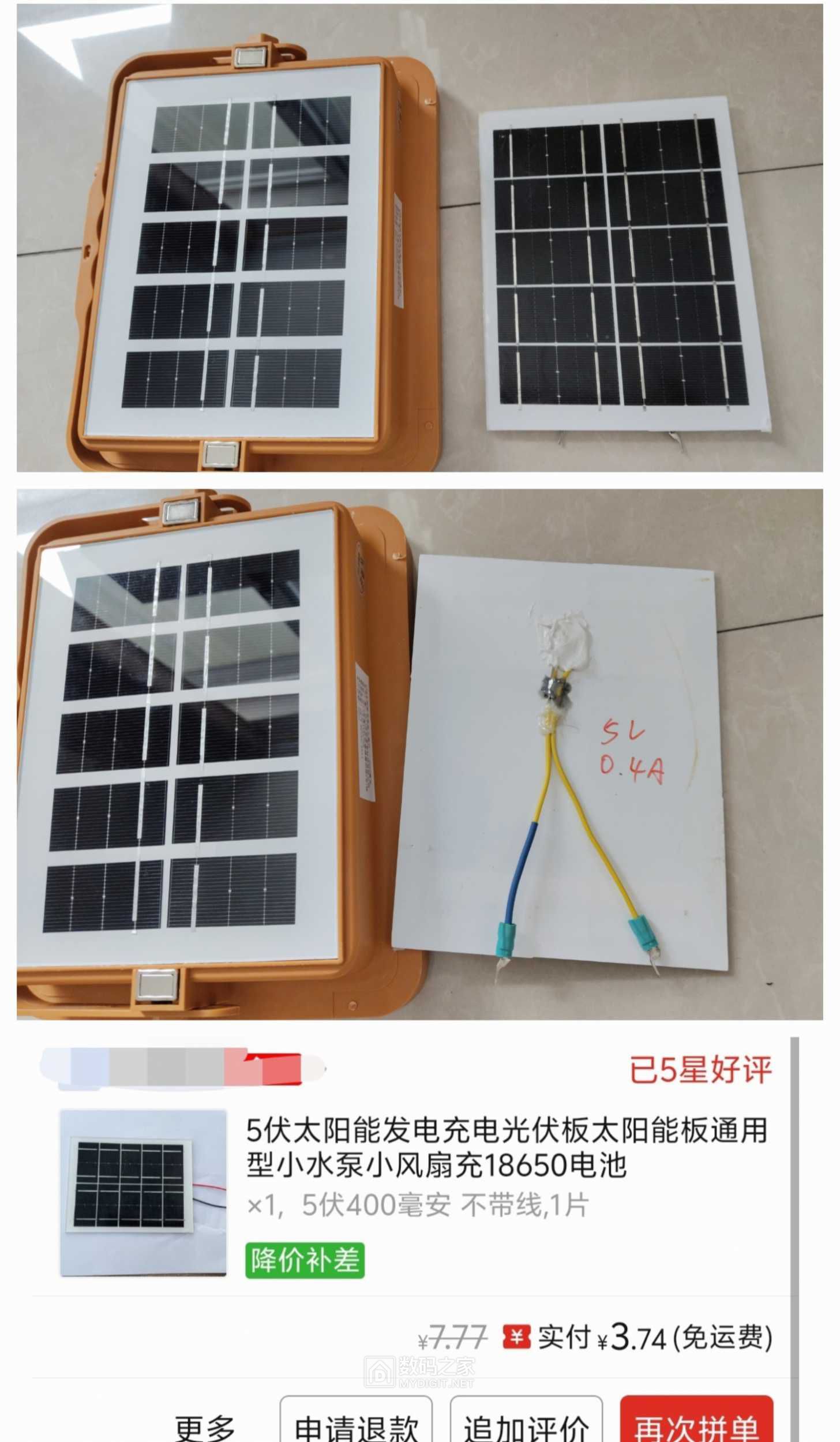

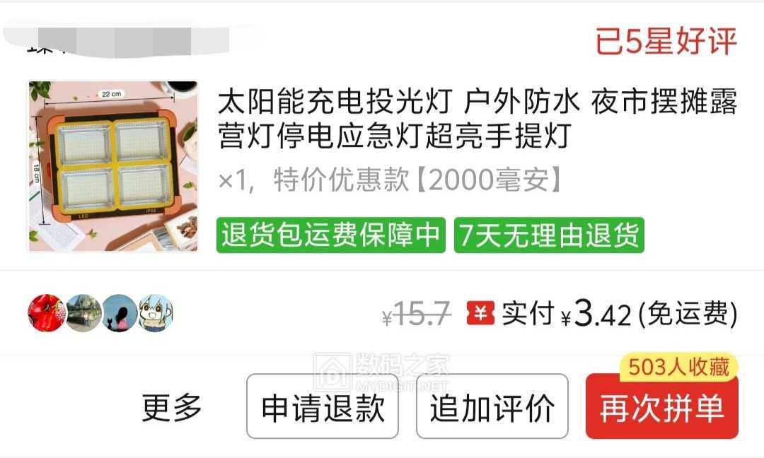

那天逛坑多多给我推送的折扣,啪的一下很快哈,就买下了,一开始以为不会发货,没想到是真的寄来个太阳能灯,真的我哭死,3块钱买个光伏板也赚啊。

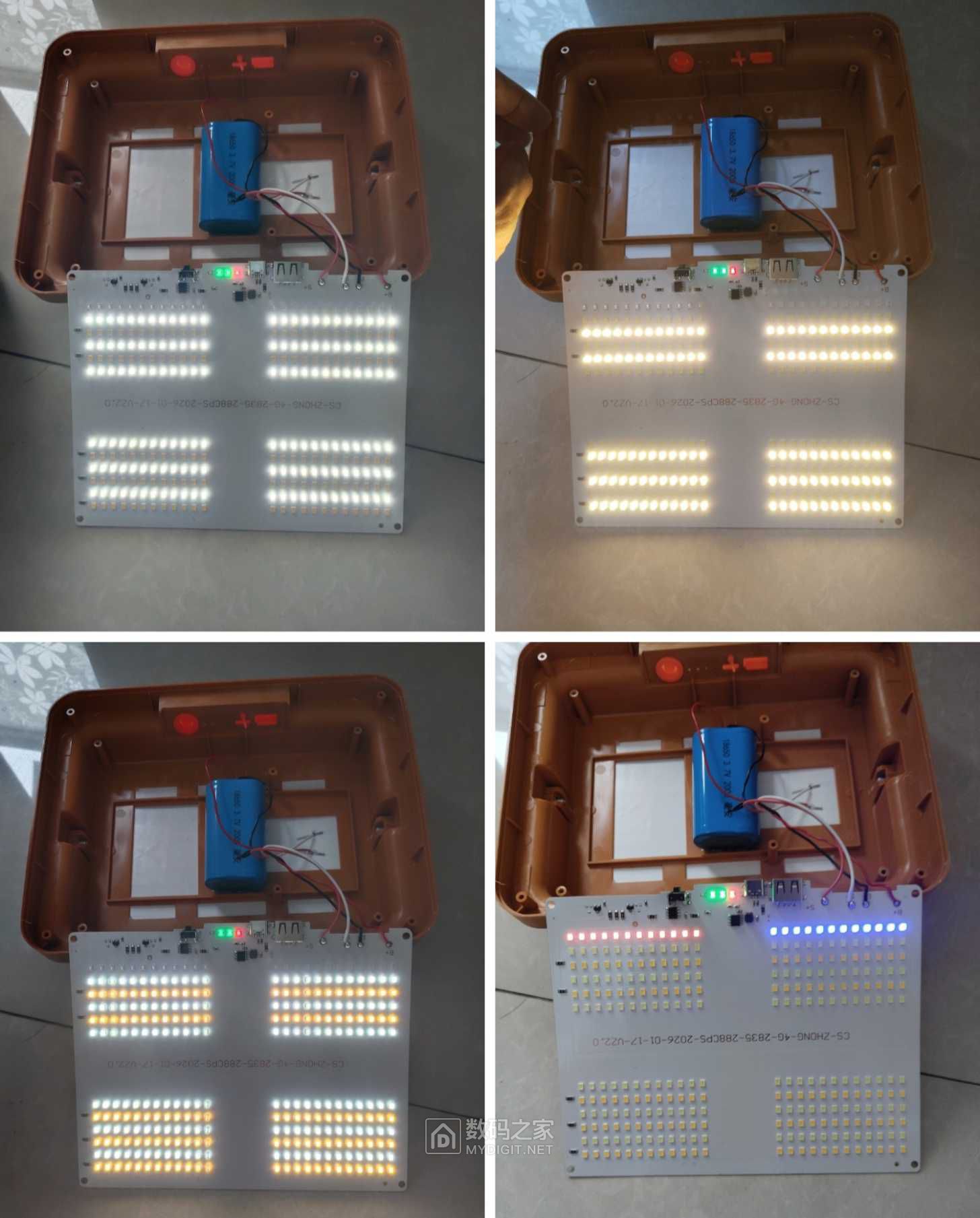

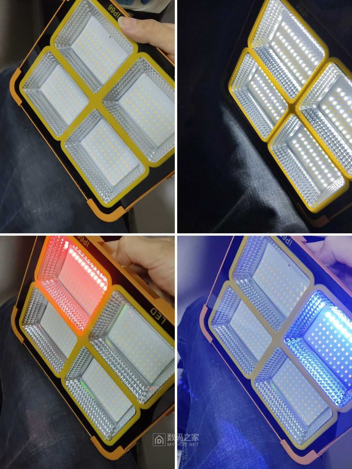

有白光和黄白光,以及红蓝闪烁功能。
玻璃板的光伏板,差不多也是5v0.4a的板子,真的,我再次哭死,之前单买个光伏板都花了我3.7元,这次连灯带电池带板子,才3.4元,亏麻了。

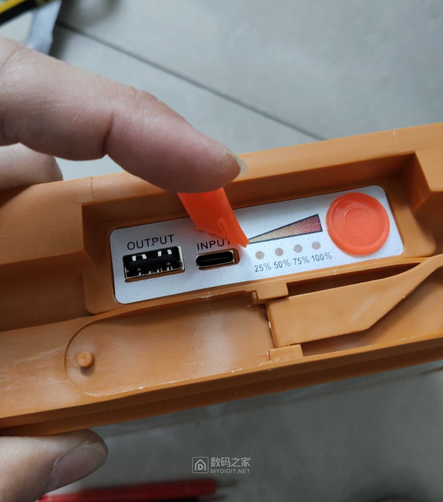

充电c口,还有usb输出可以给手机充电,当然看个乐子就行了,估计就是5v0.5a的功率。

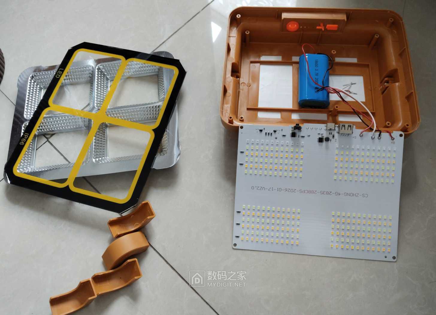

非常容易拆开,四角四个包边块,抠掉就能取下玻璃面板,完全没有胶水,所以说这玩意儿防雨基本是假的,室内玩具。
几种亮灯样式

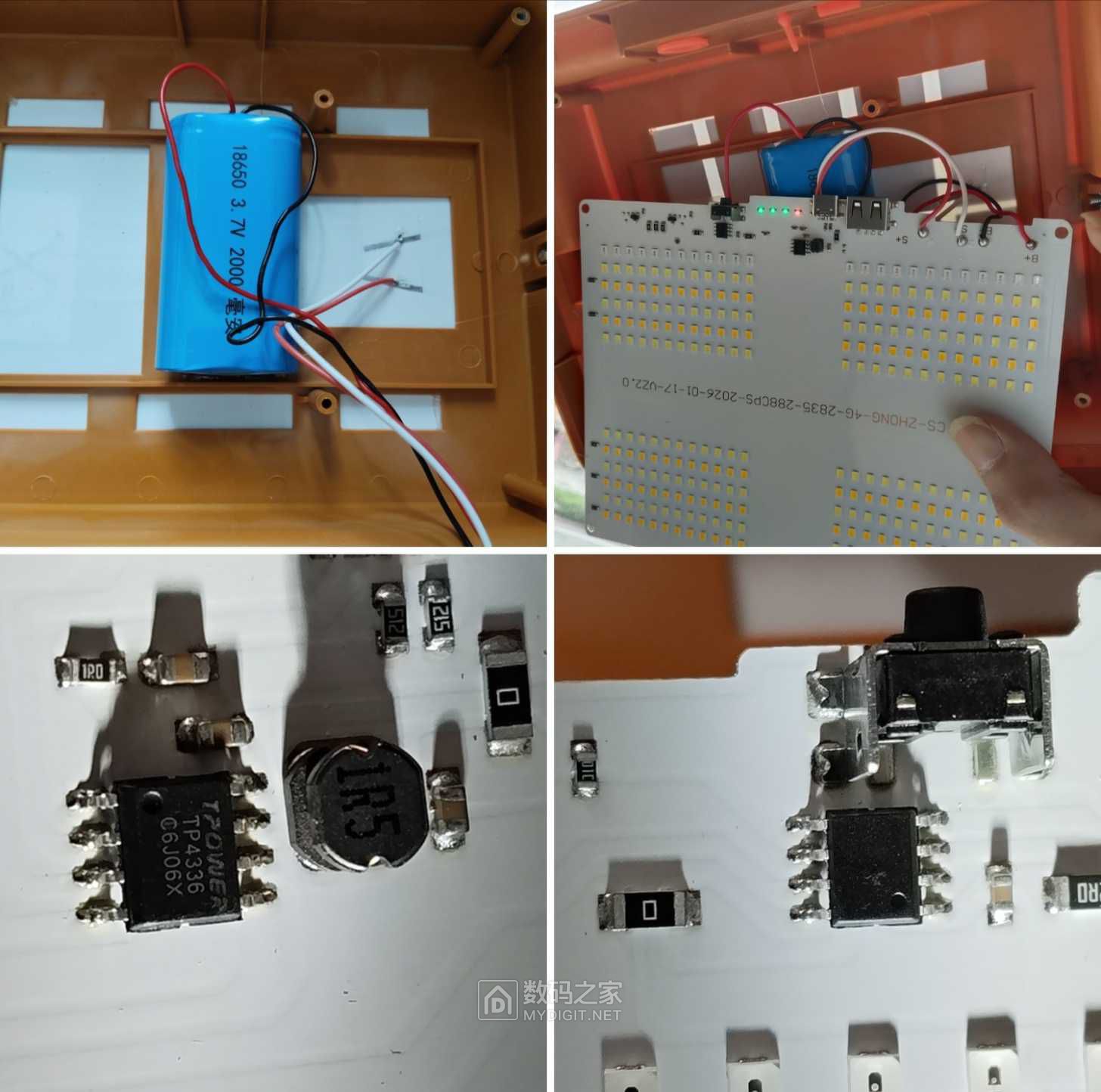

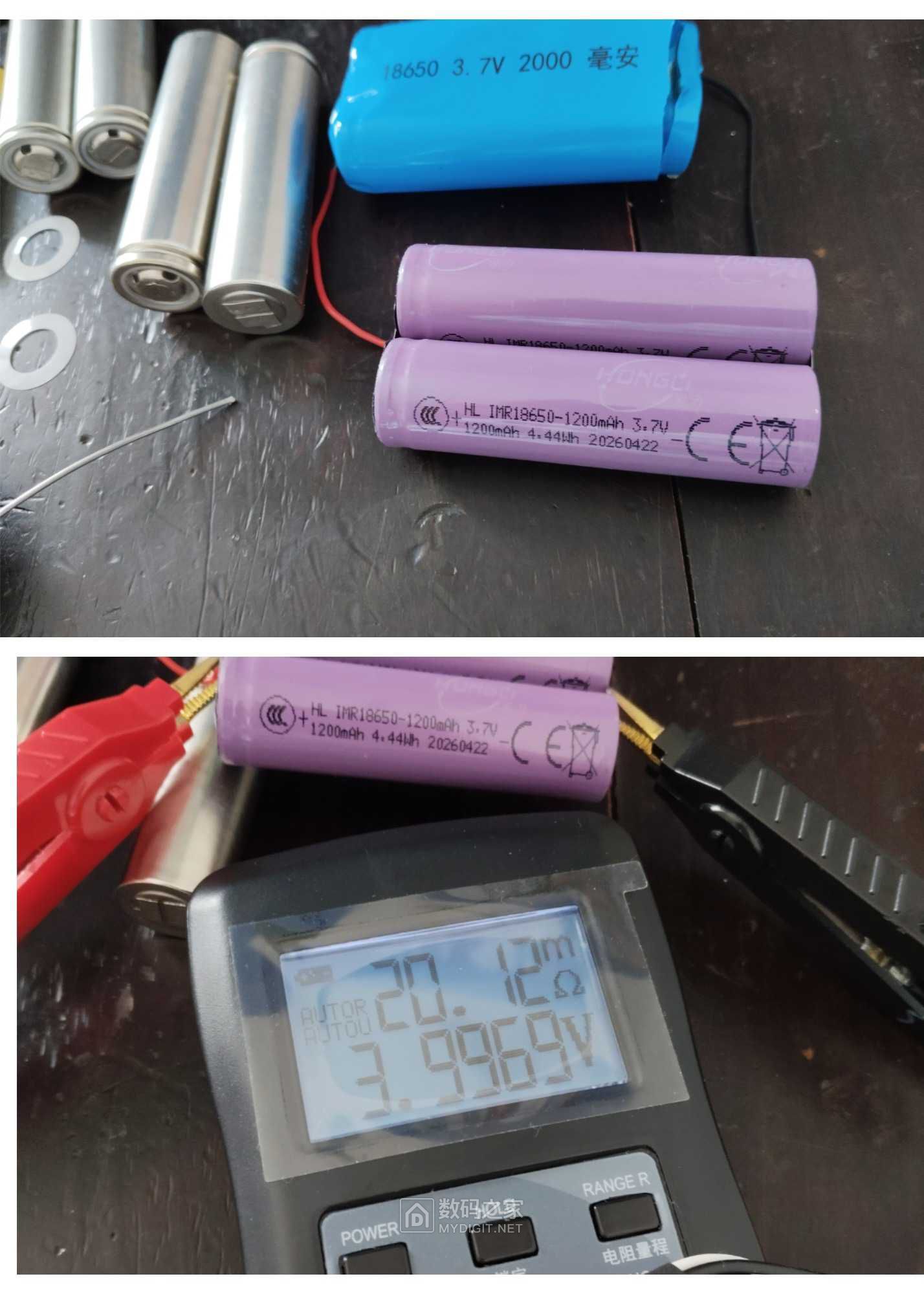

电池是2000mah的,估计是虚标假的,对着窗户光照充电时,能显示当前电量,充电芯片是tp4336,跟tp4056差不多,就是多个4led电量显示功能。

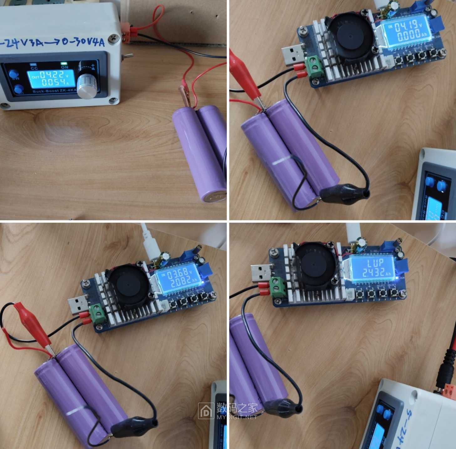

电池当然就是廉价货里的常客,垃圾泓力了,单节印字1200mah,两并20毫欧,单节40毫欧,说回来,这次的内阻已经是够低的了,以往拆机遇到的泓力18650基本都是70以上,乃至100毫欧以上的。
充满到4.2v,1A恒流放电,截止2.8v,卧槽,什么良心企业,居然真的有2400mah,足容啊。
