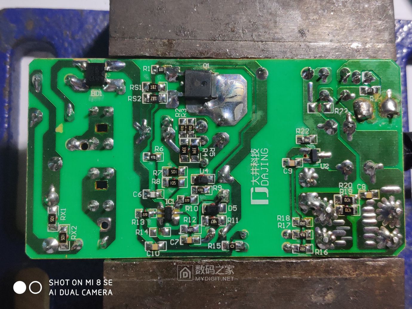

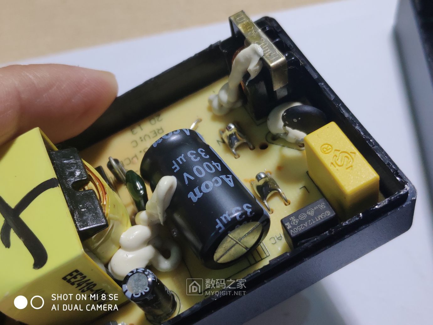

『X折腾』还是修电源12V2.5A的电源拆解维修
这个电源比较奇葩,为啥奇葩,继续看啊

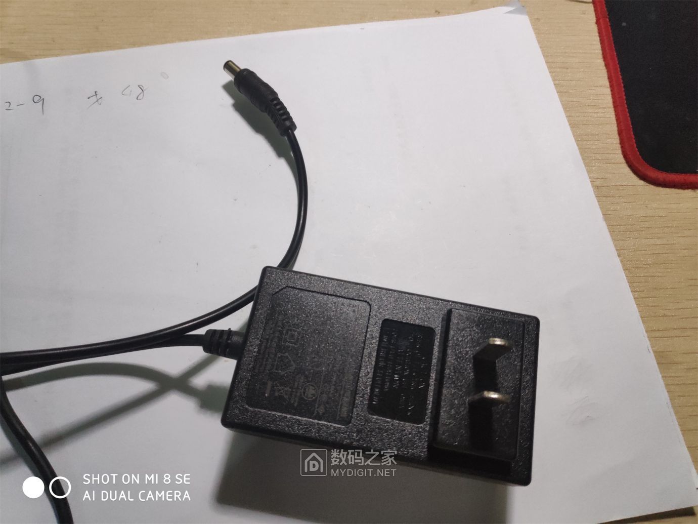

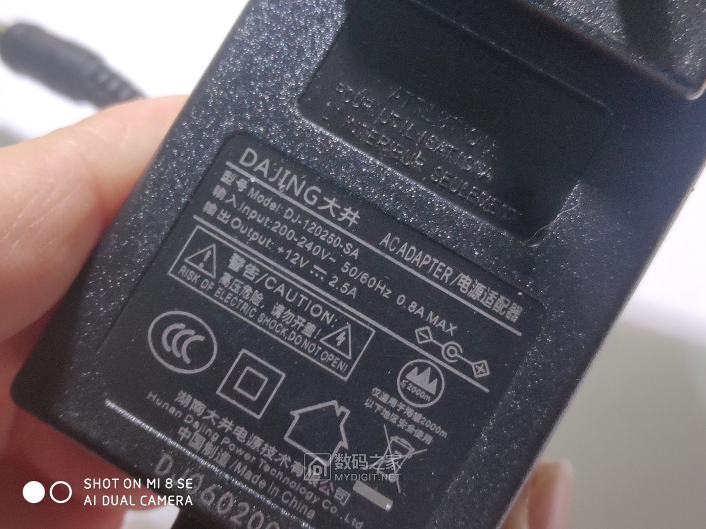

12V2.5A的,品牌是大井?啥玩意这是

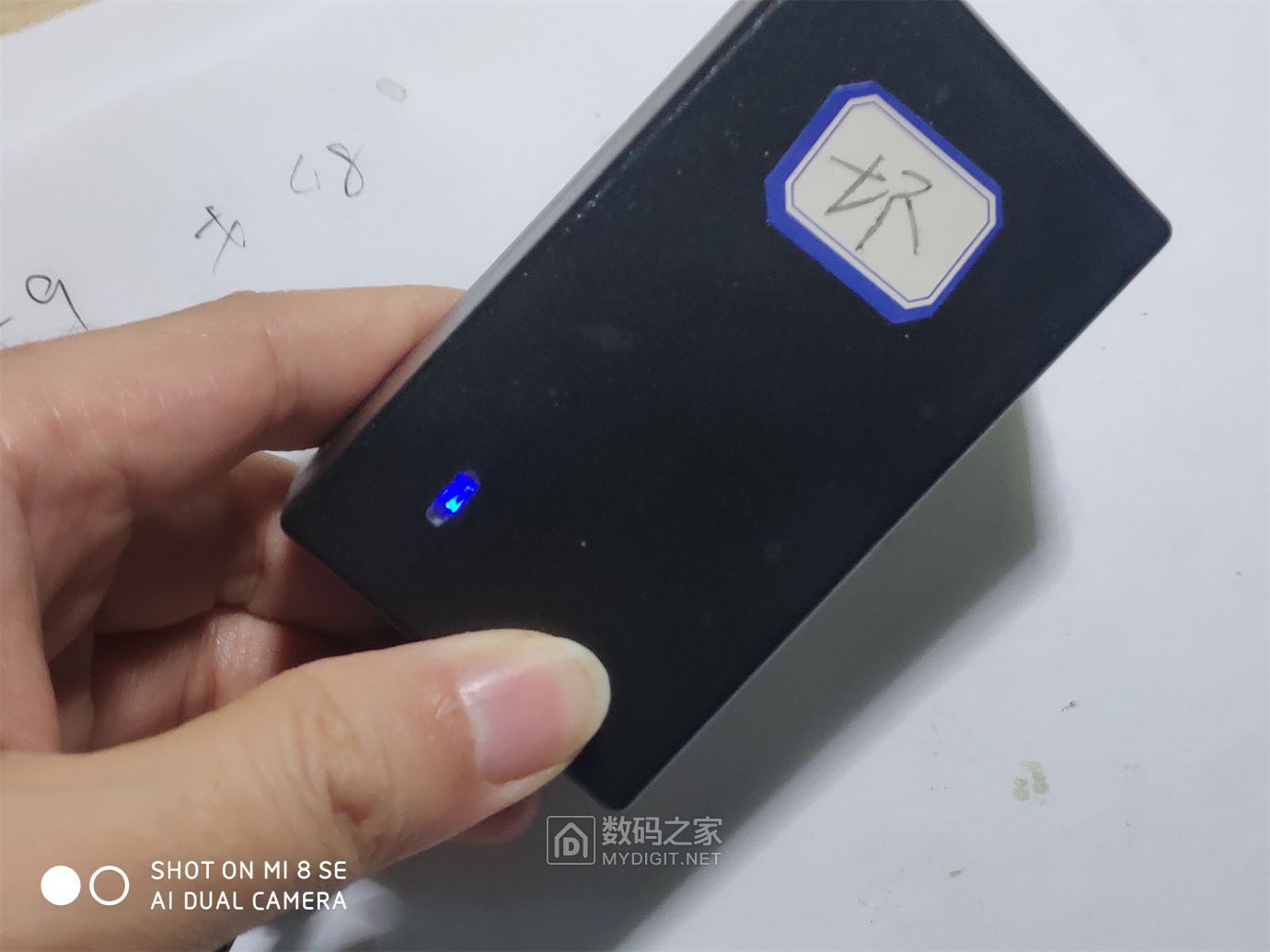

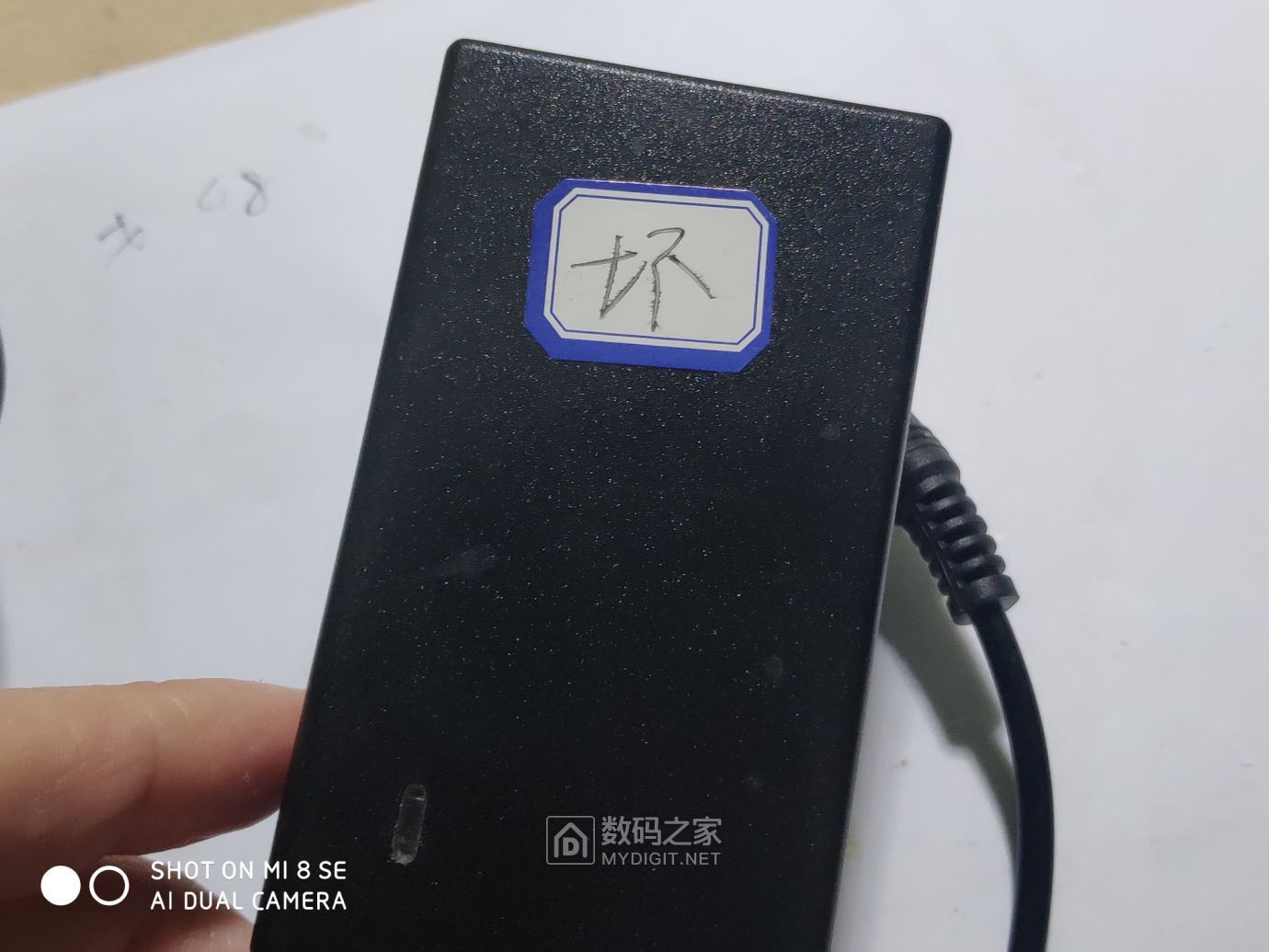

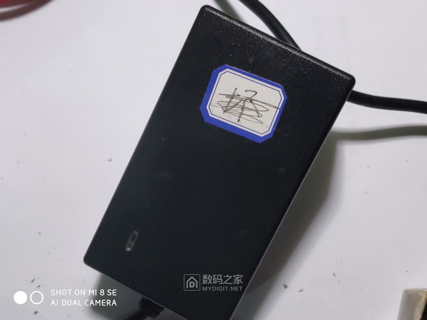

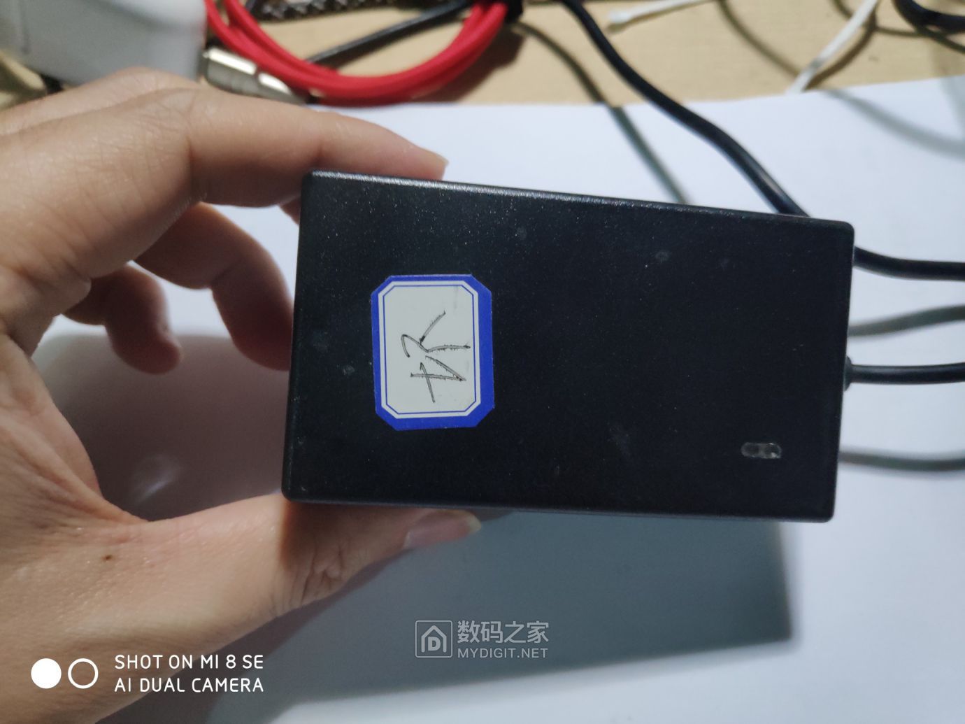

还贴了一个坏的标签,真不错

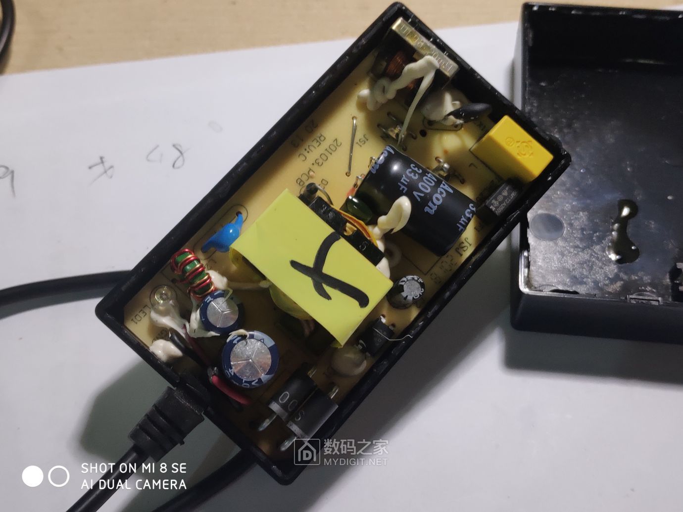

直接上大锤

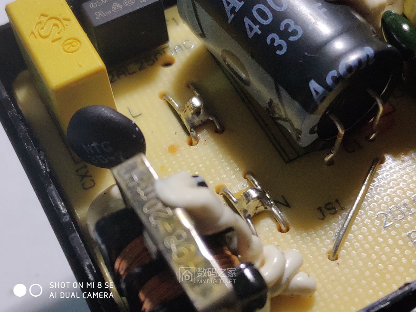

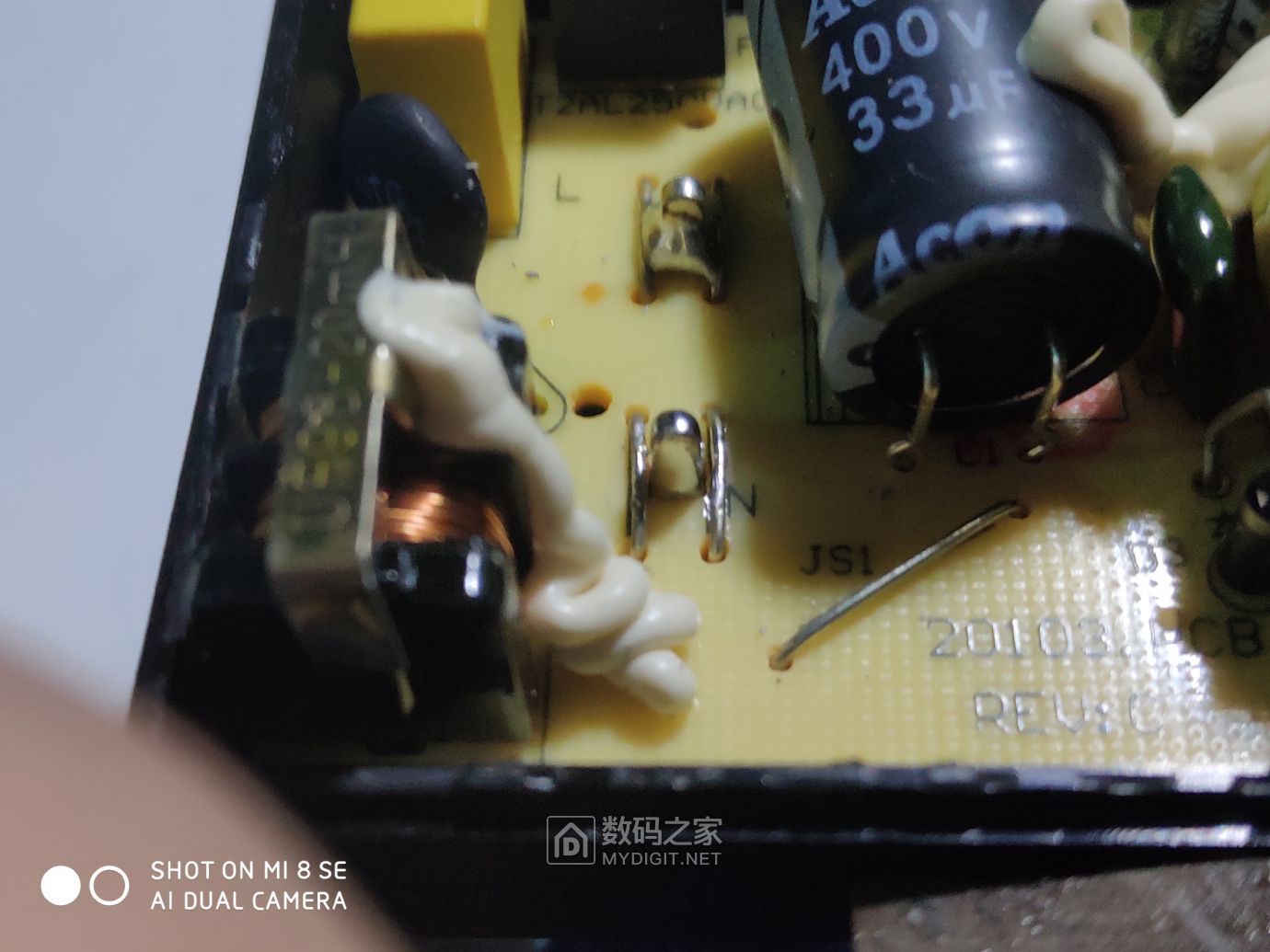

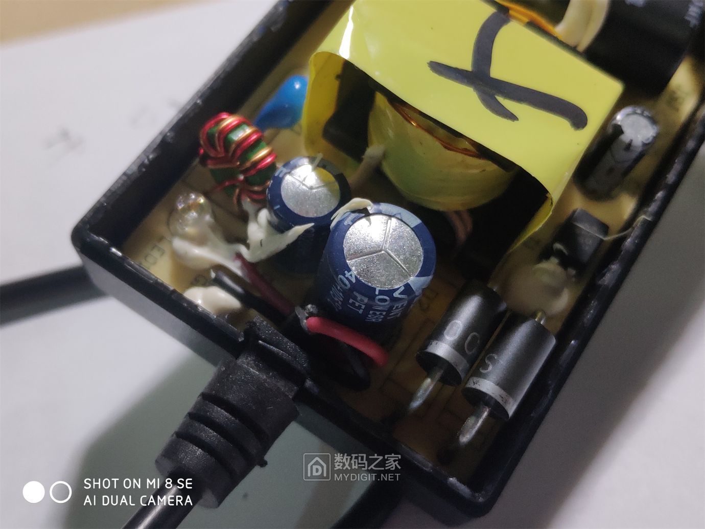

仔细一看,这220V是焊在插头上的,输出线还这么长

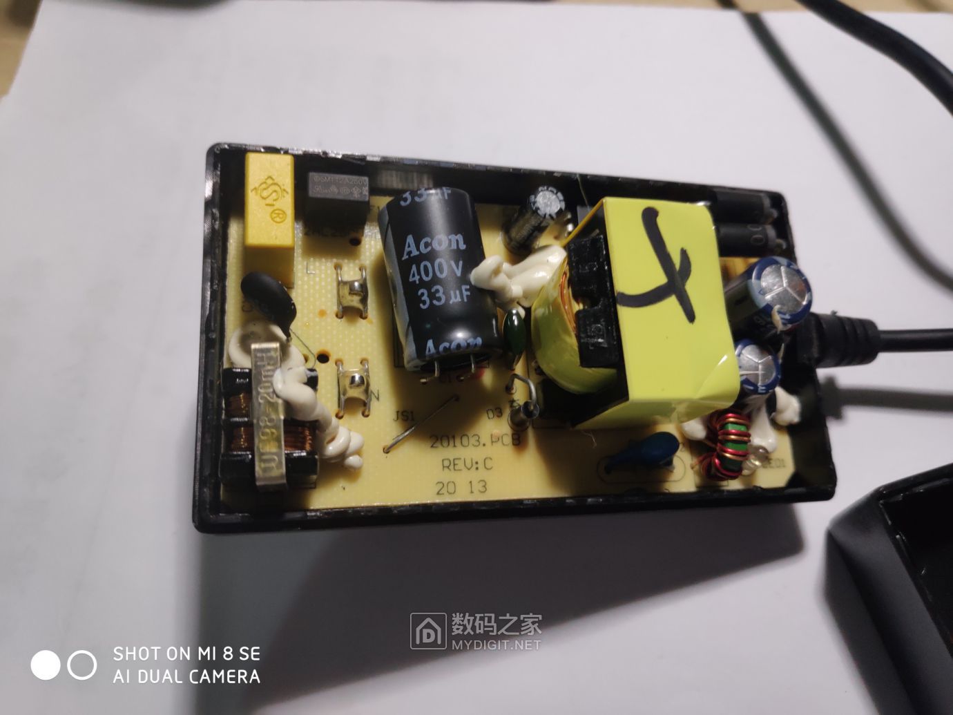

个头大小还行

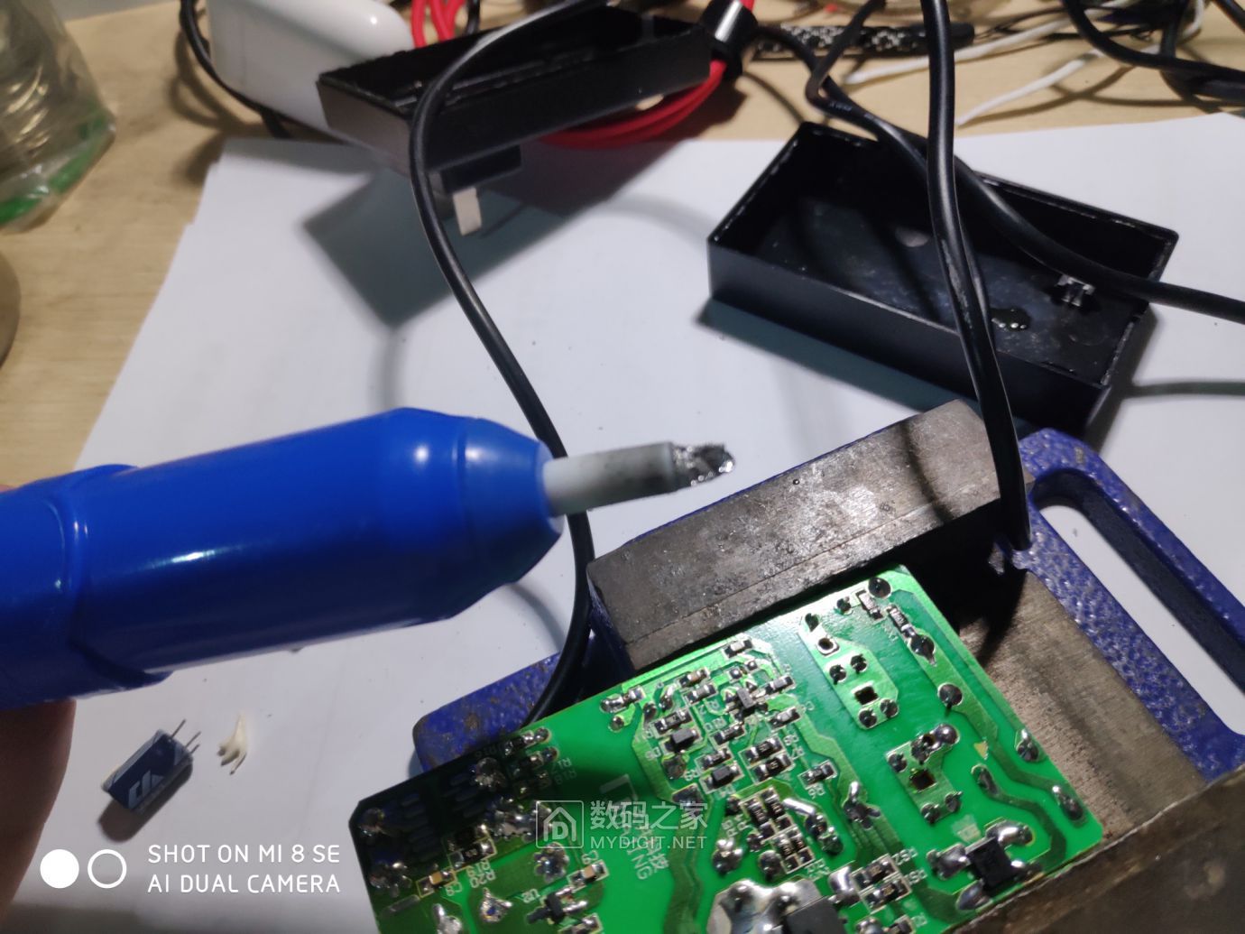

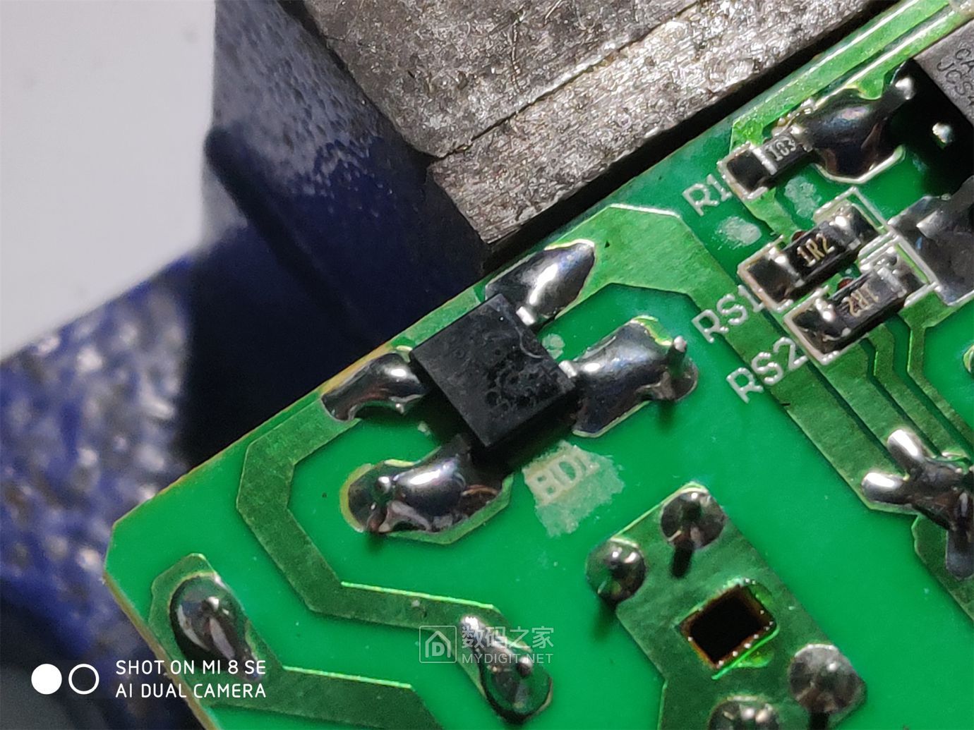

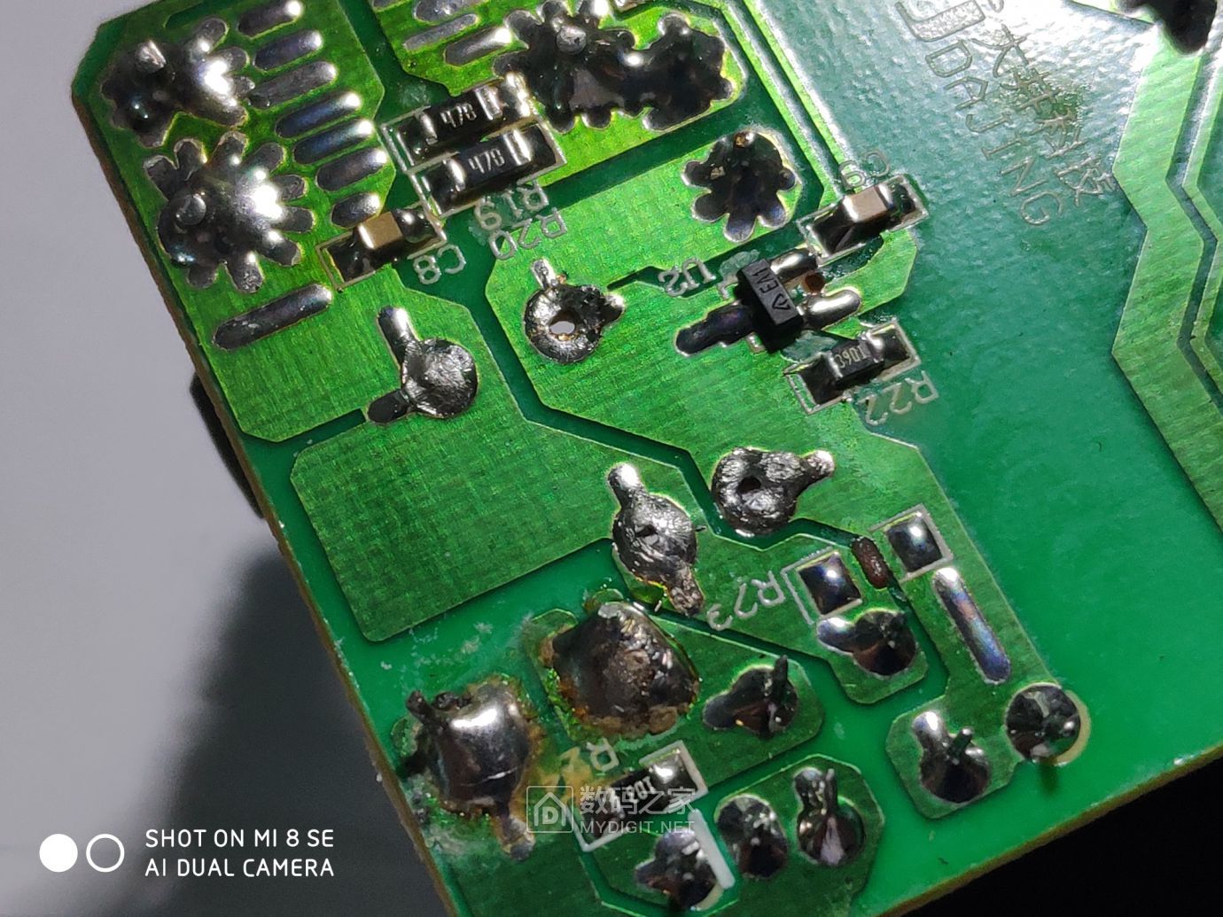

用无敌吸锡器

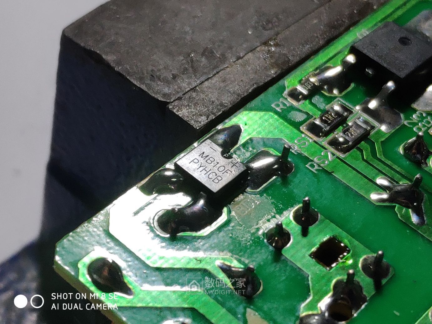

背板,这整流桥有点low了
为啥又拍了两张,我也不知道

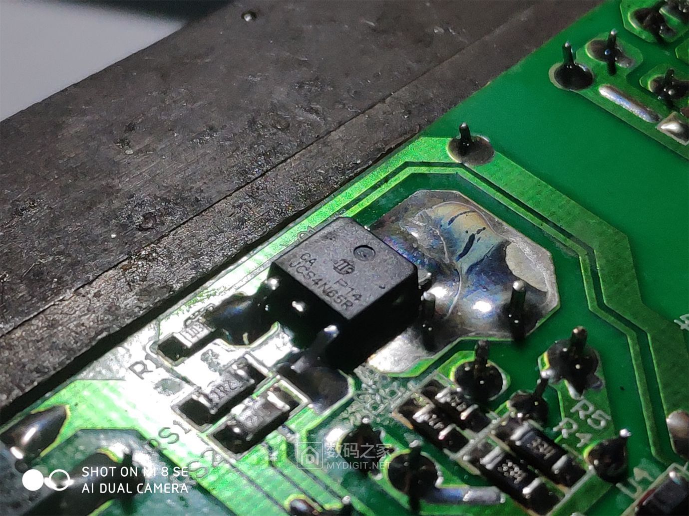

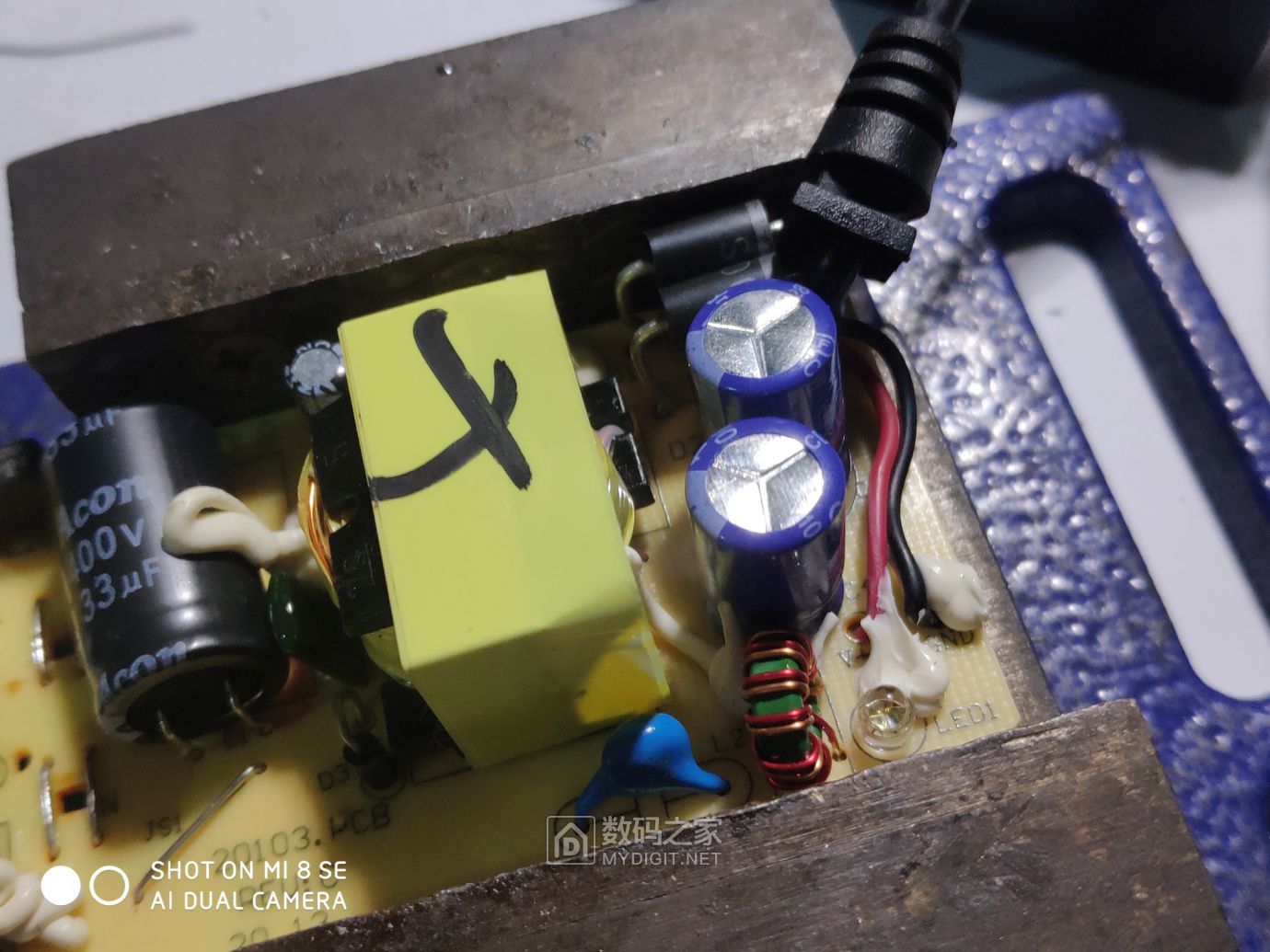

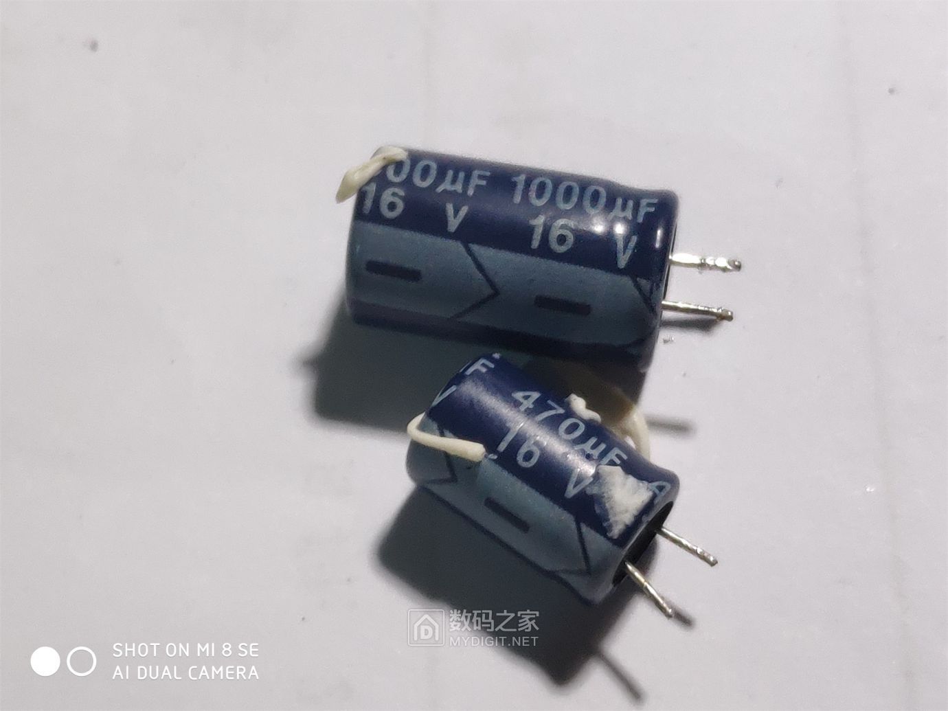

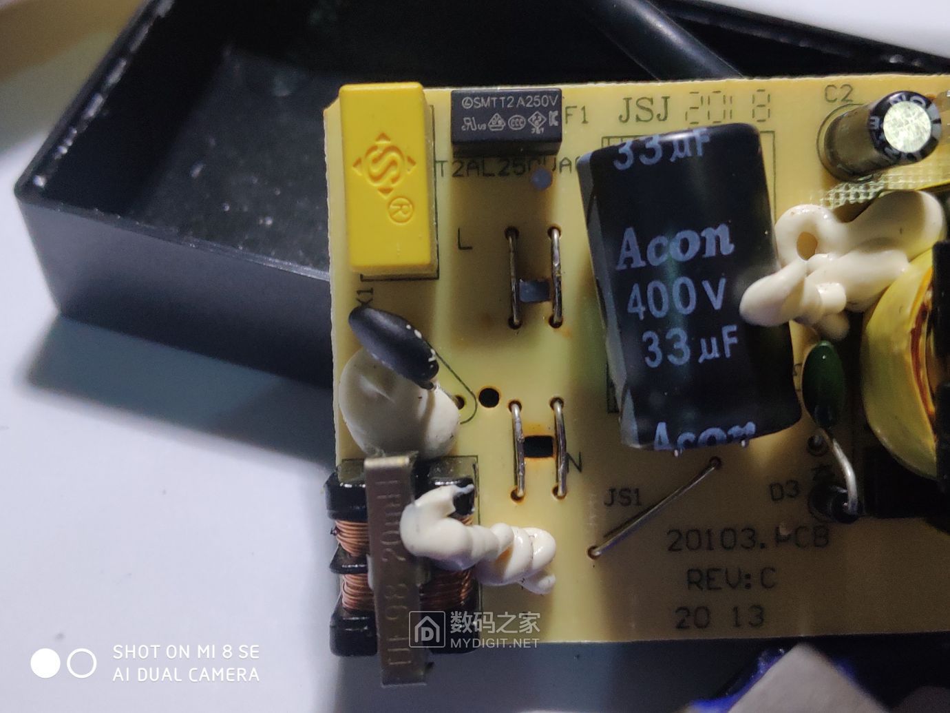

两个220V的接头导致吸锡器堵了,拆下两支怀孕的电容
拆电容我可没用吸锡器

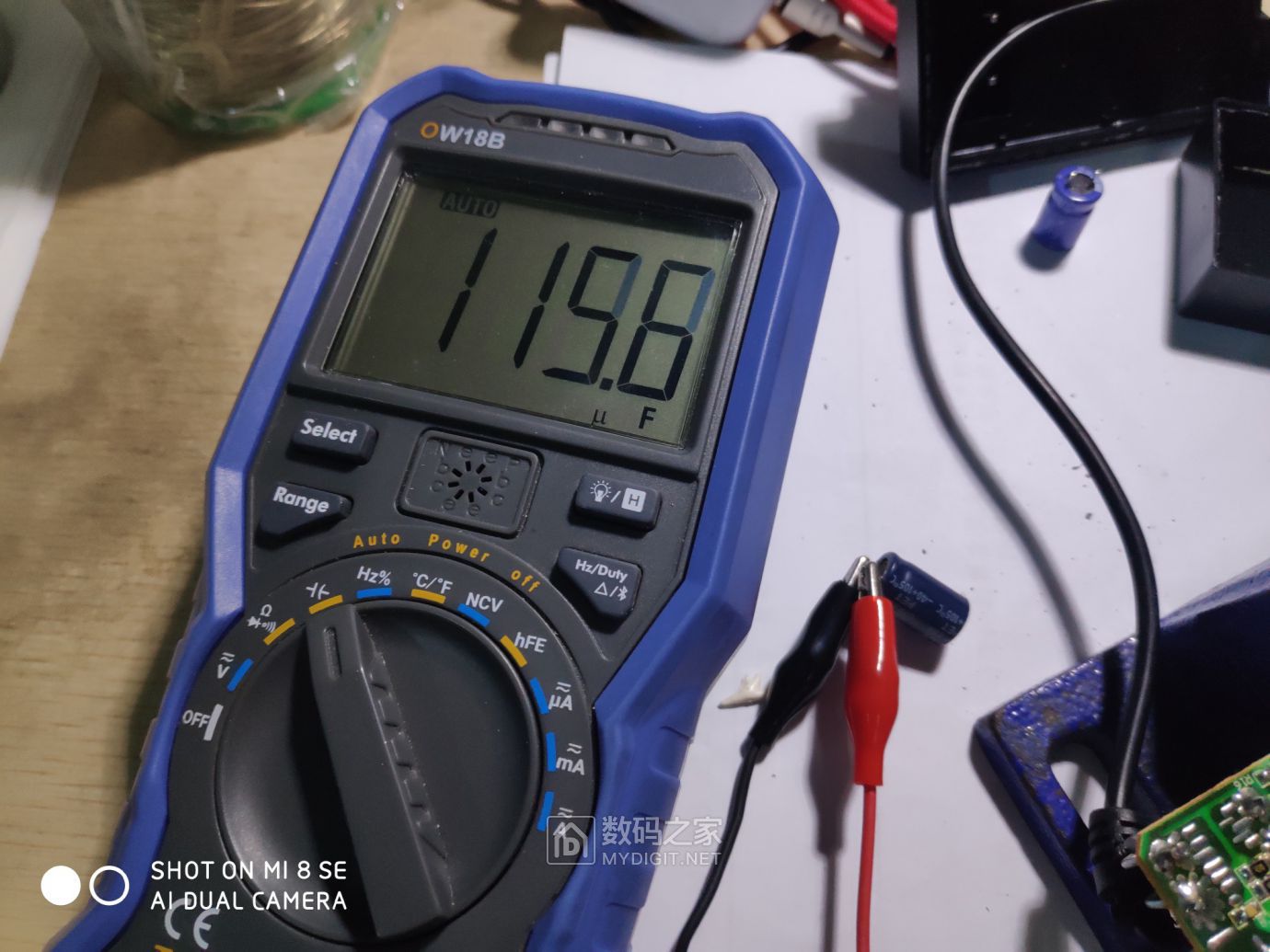

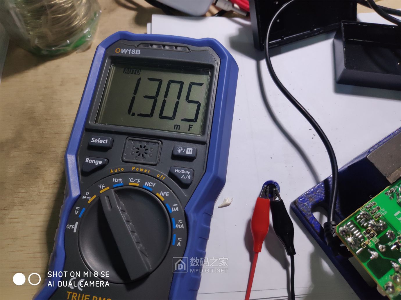

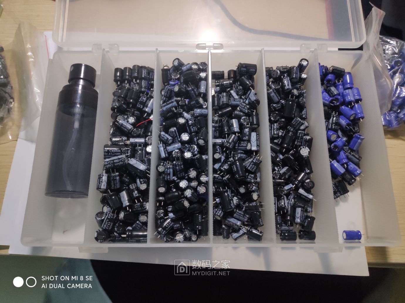

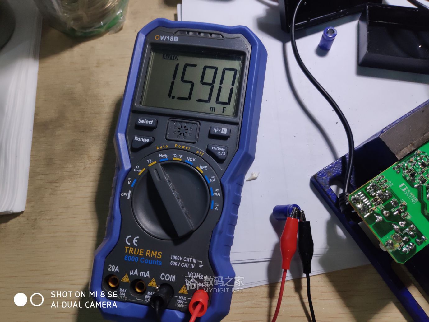

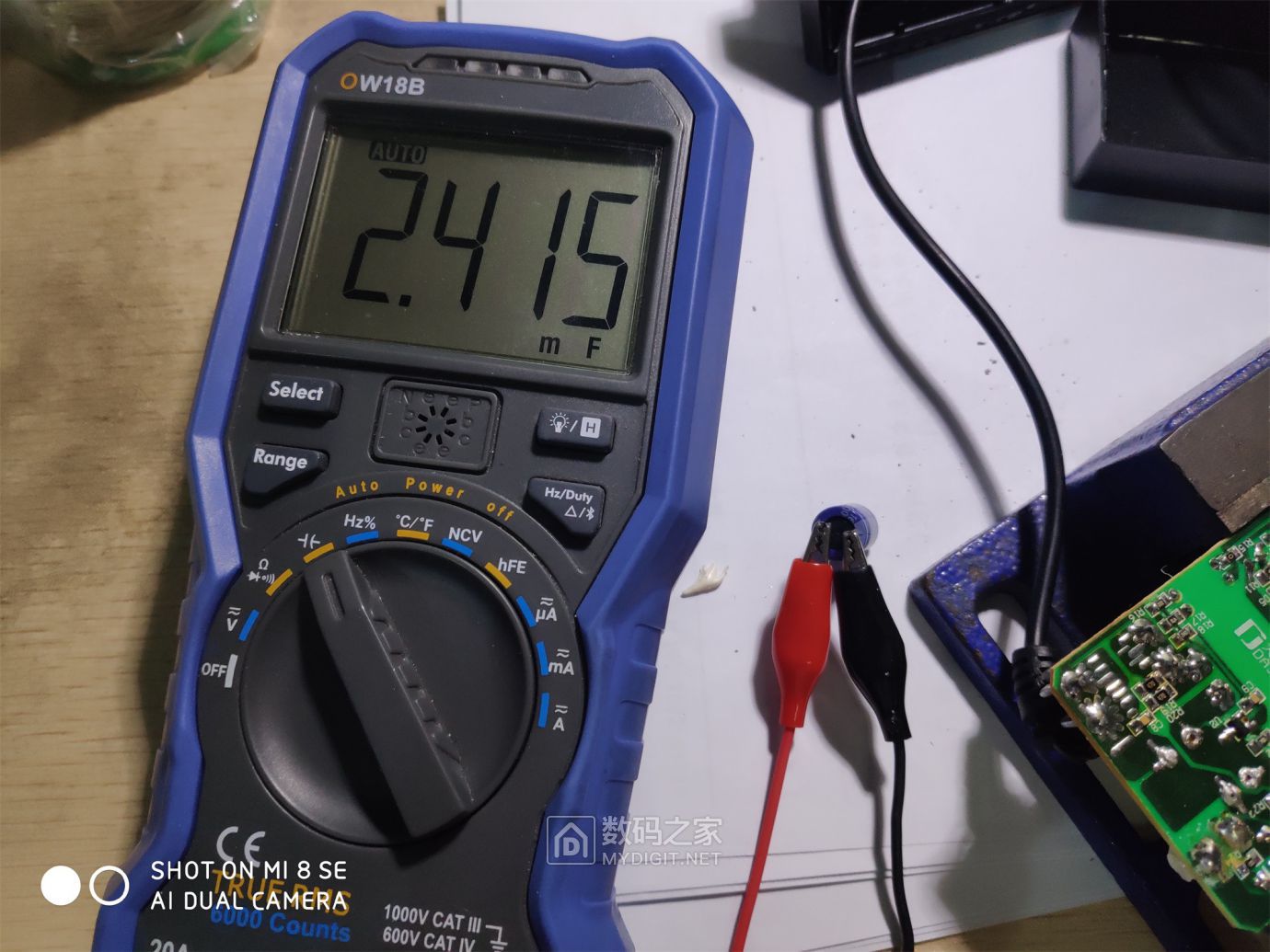

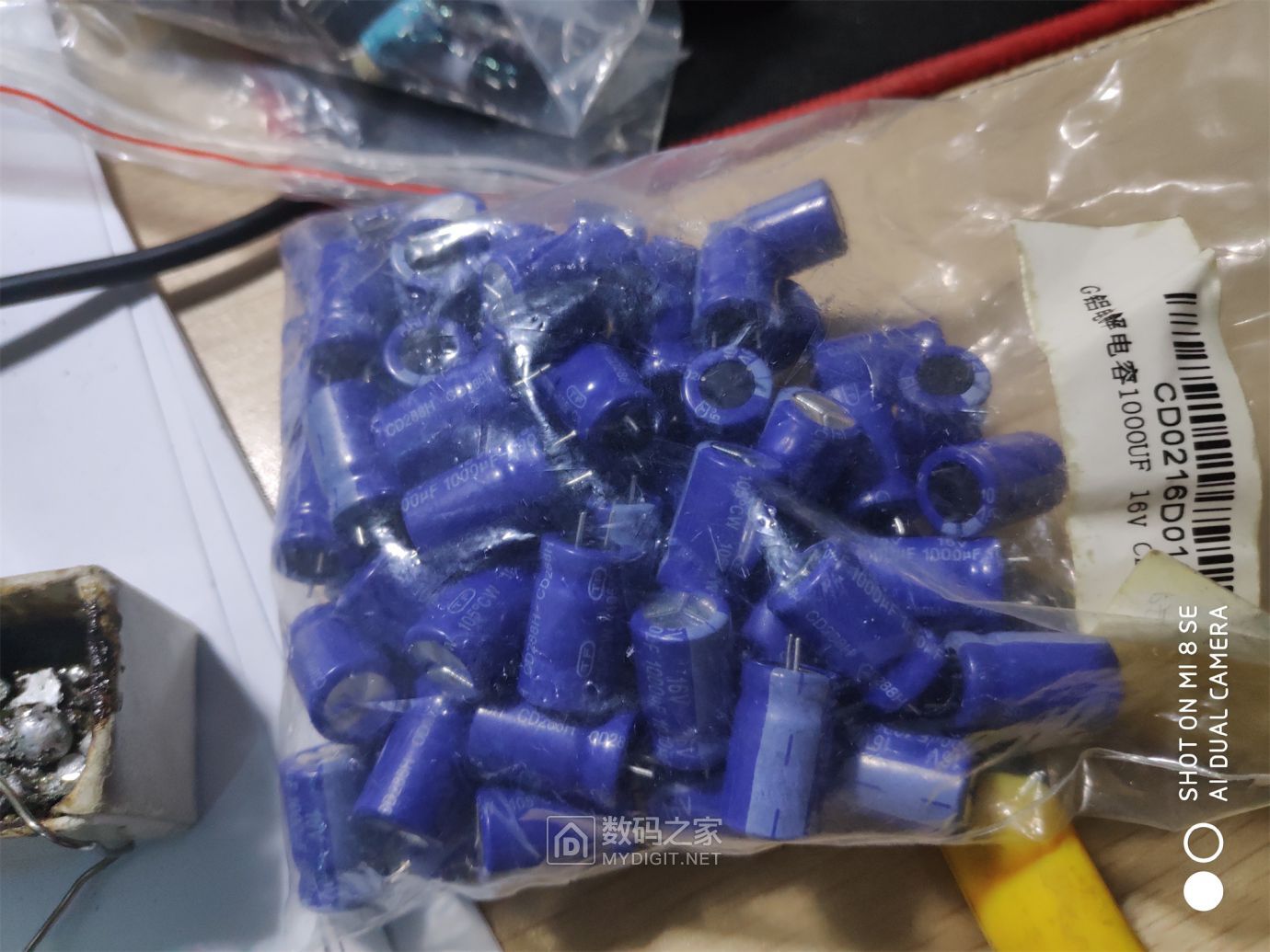

朋友丢过来一堆电容
我也不知道为什么要测试容量,鼓包就不能代表一切?

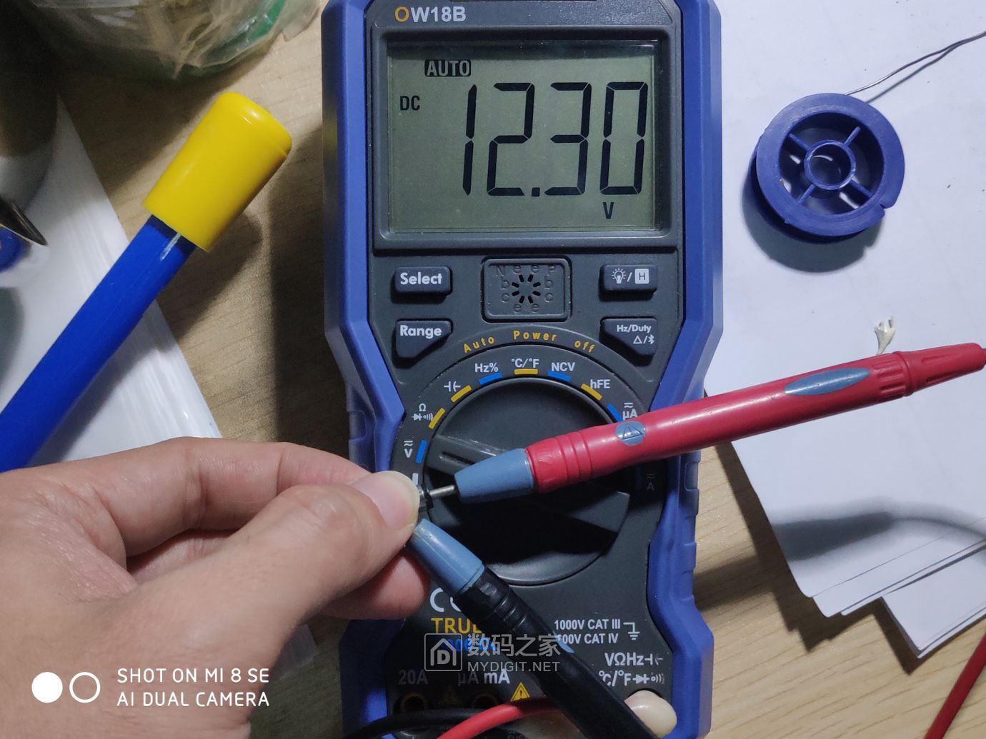

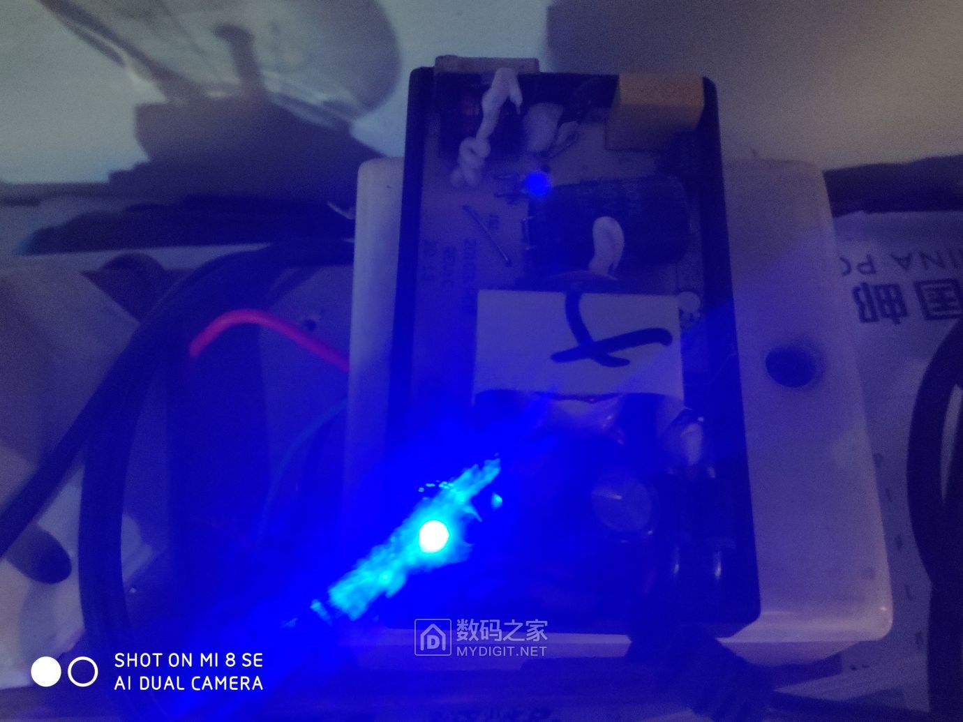

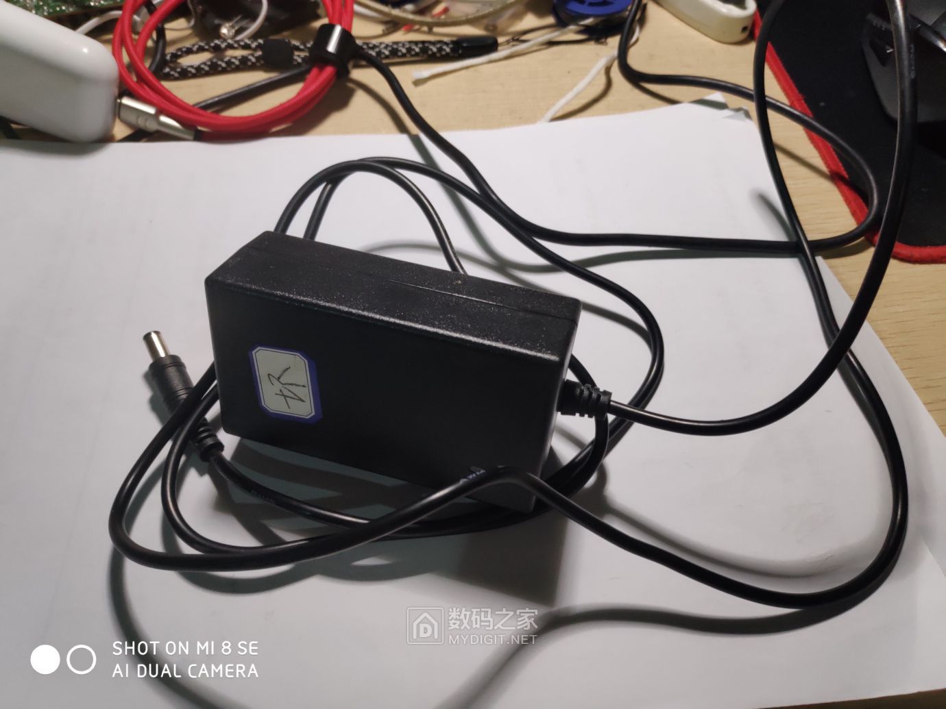

因为空间的原因,还是得保有,通电依然亮灯
可是电压回来了!
浪费我焊锡
懒得撕,直接划掉
展示一下朋友给的电容盒
后面花了点心思整理、分类了一下。。
