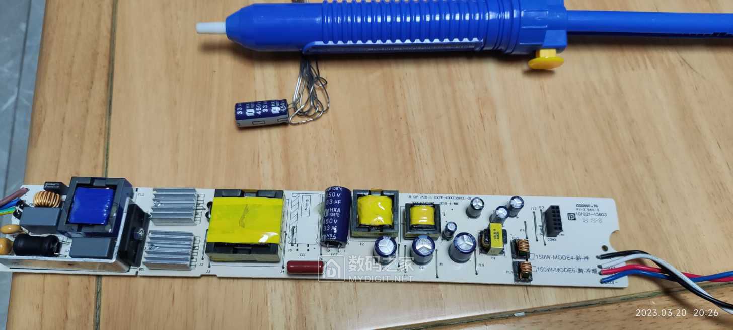

客厅的灯坏了,打开看是电容爆掉了,准备买一个新的来换,但是不知道是什么型号,也不知道去哪里能买到,有懂的大神给点意见吗,跪谢。
发表于 2023-3-20 21:21:36 | 显示全部楼层
不是写的很清楚了吗?450V33uf 105°c
发表于 2023-3-20 21:22:03 | 显示全部楼层
这种电解电容,按耐压和容量去买就行了
发表于 2023-3-20 21:54:42 | 显示全部楼层
超薄外壳,注意电容的直径
发表于 2023-3-20 21:56:45 来自手机浏览器 | 显示全部楼层
参数一样的电容某宝上随便一搜就有
 楼主| 发表于 2023-3-20 22:59:43 来自手机浏览器 | 显示全部楼层
谢谢各位大神马云上找到了,但是还有个问题,怎么区分正负极呀

正负极不是写在电容上的吗,
发表于 2023-3-21 10:00:20 | 显示全部楼层
不知道正负极你也敢自己修?骗人的吧,这是最普通的电容,白色一竖的那边是负。
发表于 2023-3-21 17:21:29 | 显示全部楼层
白色竖纹是负极
