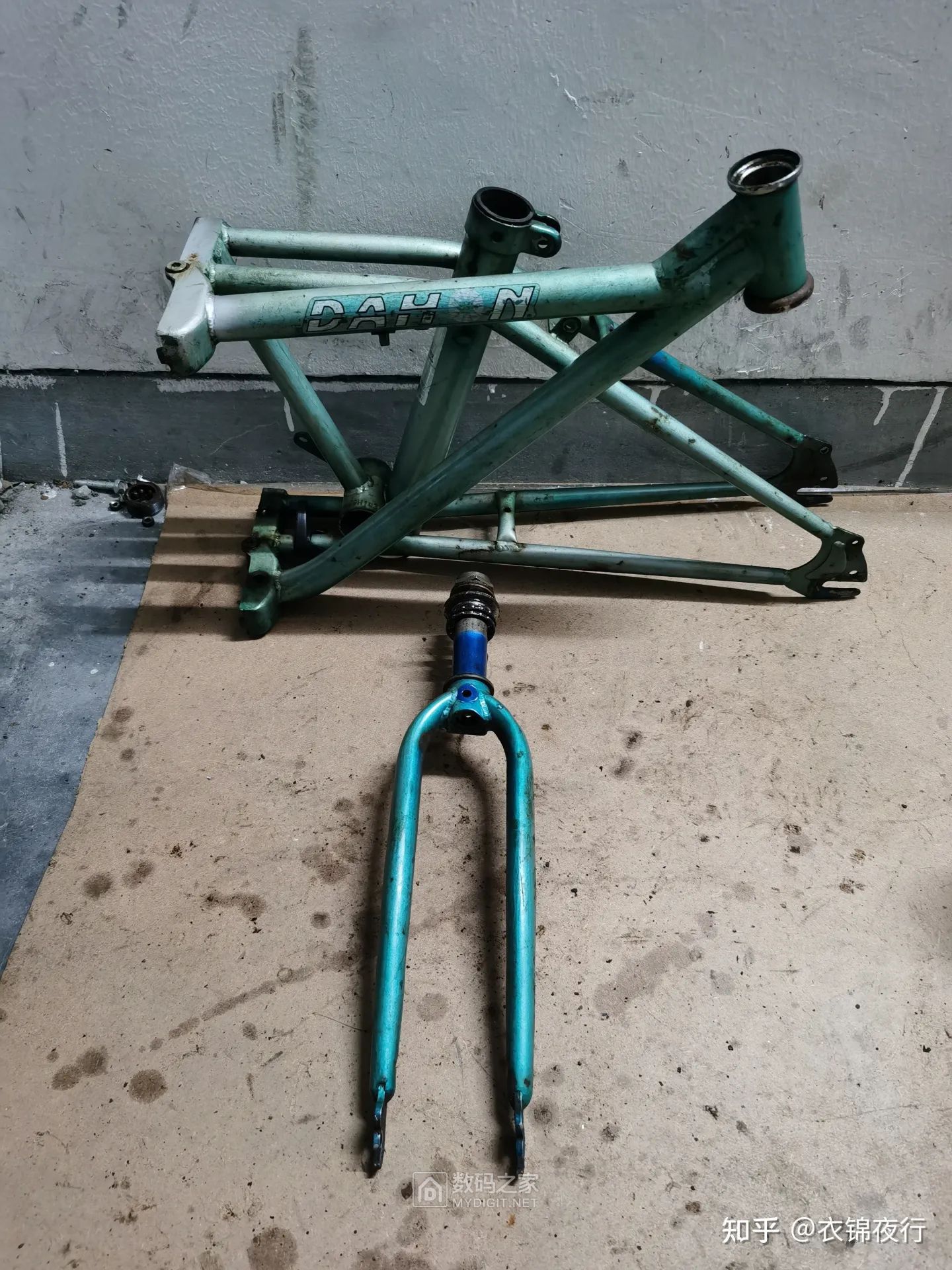

去年八月的一个周末,在单位加班到一半想着去买2个西瓜。在回来的路上看到小巷子路边停着一辆锈迹斑驳的自行车。因为在车海中多看了它一眼发现居然是折叠车界的扛把子Dahon,而且是一辆少见的早期车型(大概是上世纪90年代末,新世纪初)。恰逢主人也在场,于是花了80替它赎身,至于主人如何夸耀它的尊贵、并邀请我观摩其拥有的其他车型、以及慷慨赠送我一把U型锁等过程不一一表。
下图是刚刚被我拉到单位时的落魄模样
鉴于锈蚀的不成样子,到家后首先用wd40给各活动部位润起来,然后乘其不备,一一拆解。
去掉轮组龙头座垫后的样子,对一部典型的自行车来说,决定其风格的主要是其车架设计,其他的零件都是点缀。所以我决定留下的其实也就是车架部分。
拆解的过程中用到了各种工具,主要有榔头、螺丝刀、角磨机、活动扳手等,最难的是牙盘部分,时间太久,五通部分的中轴与曲柄已经合为一体,最终是用角磨机直接切貂了曲柄,才勉强取下。
褪去所有的铅华,岁月磨砺后剩下的精华就这几个铁管子。

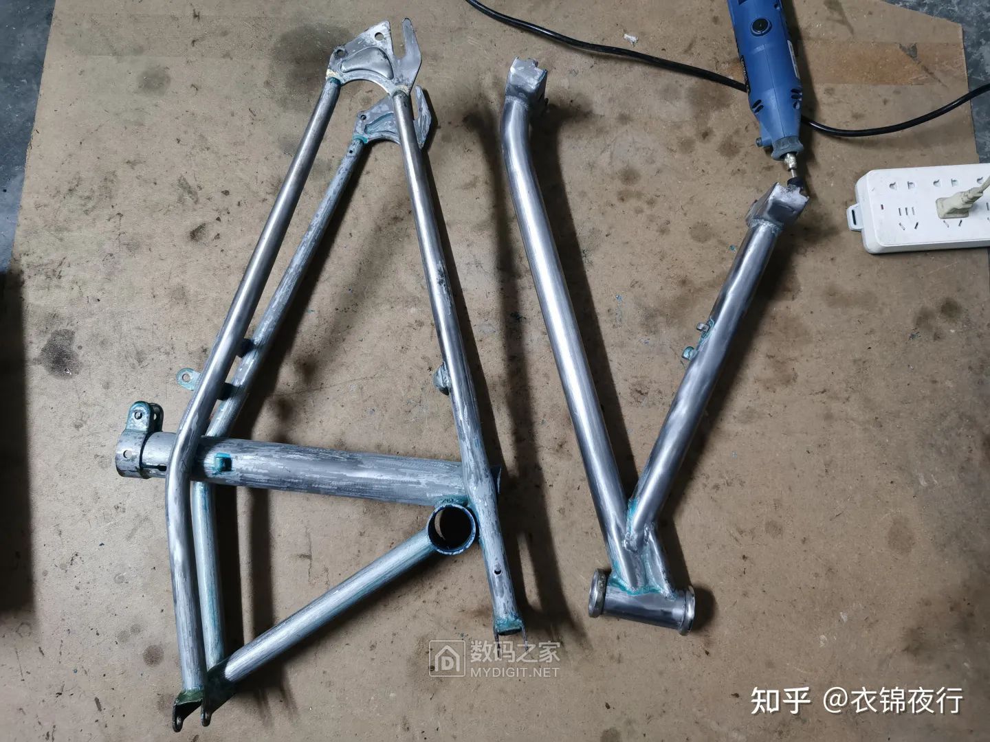

下图开始进入褪漆、打磨、表处、喷涂环节。焊接刹车柱不可避免的破坏了原车油漆,必须进行喷漆,初期对自己喷漆毫无信心和经验,想通过4s店、汽车维修店的路子。但问过一家常去维修的店是否可以给自行车做漆,他一口回绝时,内心就断了这条路。还是自力更生比较好。
褪漆买了脱漆剂,喷上后用美工刀刮除大部分,后用角磨机+百洁布轮进行打磨。自行车和汽车不同,拐弯旮旯很多,后来用电摩+小百洁布轮,钢丝刷作为主力完成的。实际上如果有喷砂机也就半小时的事情,速度快效果好,同时可以直接除油除锈,相当于预表处了。考虑过买喷砂枪+喷砂,都不贵,因我的空压机功率不够,遂放弃。
v2-d97b04d03864d0f9e568515337f66c2a_1440w.webp v2-e00bb4488d13287b6b6e24f5d066e27d_1440w.webp v2-4f123a45a741a0ae767ec4eaca164423_1440w.webp v2-707795797ee41cf586fd8a06e599a904_1440w.webp
打磨靠耐心,每天回家弄半小时,差不多持续了半个月。
用车载千斤顶对后叉进行扩张,由原来的110mm开度扩充至135mm,以容纳现行的变速系统,由单速进化为变速车。 v2-725666a59b8521a28545f07bf9993d7c_1440w.webp v2-c2c5d0ed3e00733f2c8f65bc7d293af6_1440w.webp
然后开始表处,通过碱洗、铁锈转化对新鲜打磨面进行清洁,每次处理后都及时用清水冲洗干净。就进入了喷漆工序。
