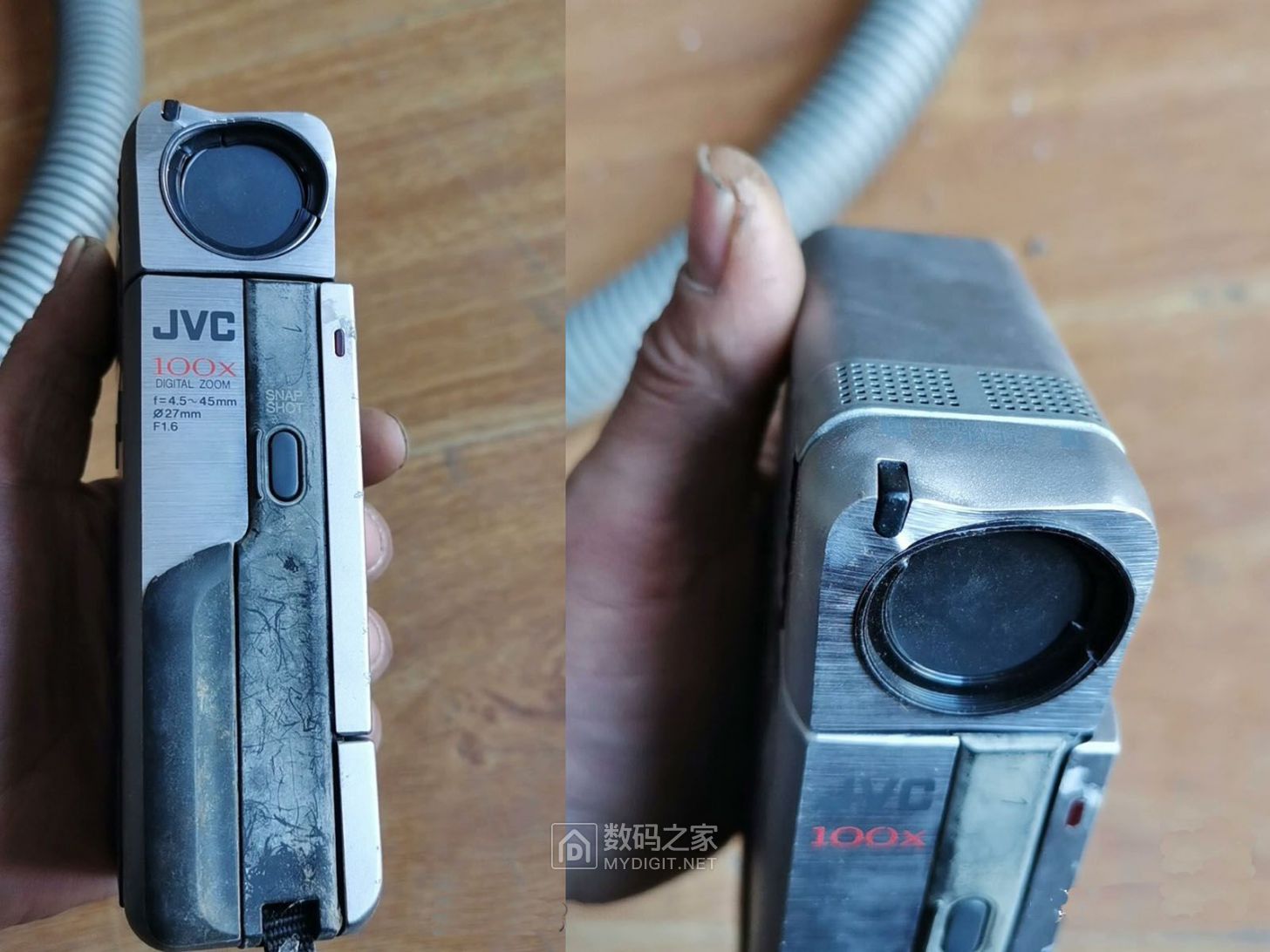

01 近日偶得一台JVC 的GR-DV1E 古董DV摄录机,搜索资料时找到了本坛大佬@trex000 的相关帖子《修个罕见的JVC摄像机GR-DV1,加载机构故障》,阅读后得知该机的通病:爆齿轮,于是做好了翻沙铸铝、重新给它铸个铝齿轮的心理准备。快递到手后开仓检查观察一番,除了品相不好外,镜头上方还被敲扁了:

04 仔细检查各功能,发现还存在以下问题:1、按键不良,带仓触发开关时好时坏,不能触发带仓或带仓出一半后又自动退回;2、不管按哪个键,都是触发变倍+的动作,松手自动变倍-;3、副屏时而显示,时而不显示,即使有显示也是乱码。接下来废话少说,开始干吧(实际上后边这些图片有很多都是第二次拆机拍下来的。第一次因为没有参考资料拆纯属乱拆,也没找到真正的故障原因):

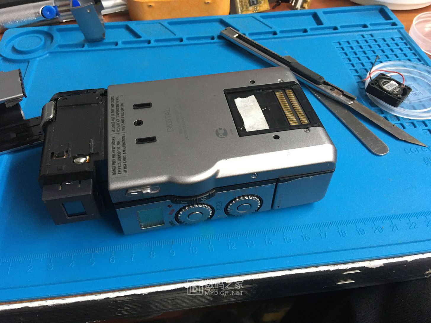

11 从底部开始,到前面,顶部,后面,用鹿仙子撬开多个卡扣,成功拆下后壳:
12 主板,下面还有一块稍小一点的:

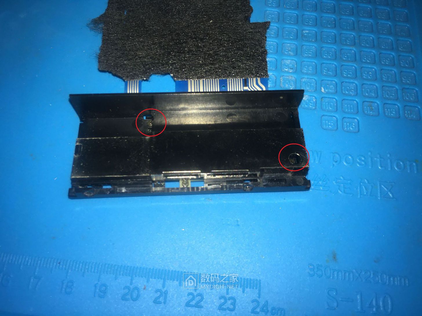

22 这个位置藏有一颗螺丝,拆掉就可以取下变焦键:

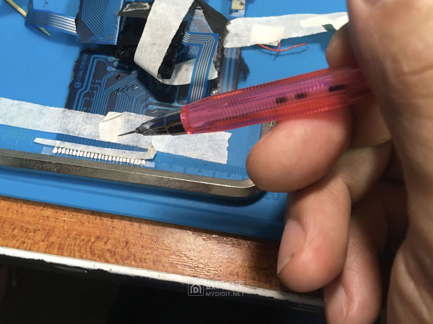

26 这种排线似乎没有很好的解决办法,思索了几天,想了一个比较可行的方案。先用砂擦把排线和电路板的金手指擦拭干净,发现排线的印制线路掉了一大半。把排线的金手指剪去一半长度,然后牙签削尖,沾导电胶涂一遍,加强连接性:

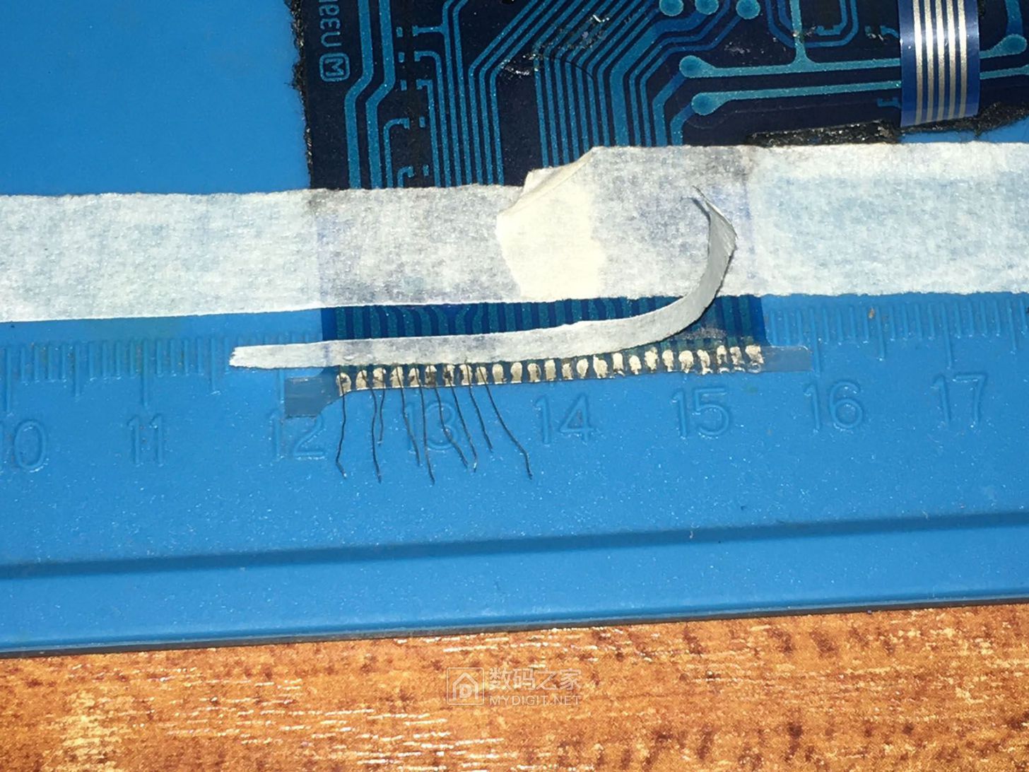

27 等待导电胶干透,排线固定好,用美纹纸把一条一条的细铜丝固定在金手指上。铜丝越细越好,降低导热性,因为后期要进行焊接工作:
28 接下来一层一层地往上面点导电胶,每涂一层,风枪调80度吹一遍。大约涂了四五层吧,感觉可以了,接下来放置一天干透:
29 测试时发现部分金手指之间有沾连短路,部分线路电阻过大,上百欧姆还摇摆不定,估计排线另一头也有问题。先处理短路的问题吧,肯定是导电胶散开后沾连了。把缝衣针尖弄弯一点,和笔组合成一个小工具,在放大镜的辅助下把沾连部分刮开:
30 油画笔清理干净,和电路板对齐、压紧,点上适量502固定,便可以开始焊接了。焊接时在旁边放置一个小风扇,避免热量传导到排线上,把排线或者导电胶烫坏就前功尽弃了:
