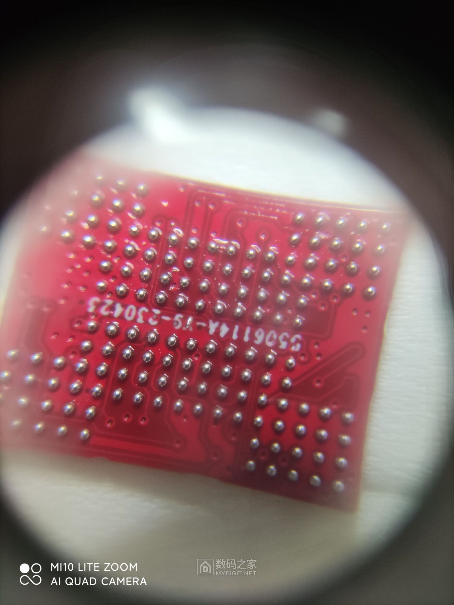

闲鱼便宜捡了几块特殊方案的固态盘研究着玩
46xt主控搭配三星153脚位的emmc颗粒(型号:KLMBG4GEAC),引金点开的nand定义。看过闪存ID,内部是采用的三星2D MLC的晶圆。
固态没意思,拆了做优盘。
找睡不着同学要了对应的转接贴PBC,打样了几片,到手开干。
转接贴如下:
一面是全脚位的BGA152,焊接更牢固;另一面是EMMC的nand引脚。
先给转接贴152面植锡
再给颗粒植锡,咱有钢网
焊接
上机量产
先看下ID:
这是三性19nm 2D MLC的ID,属于寿命和速度都比较均衡的一代。
ID型号自动识别,ISP默认已经匹配上,直接量产
测速
小超了一下,读速度达到了170多。
跑圈:
嘎嘎稳。
利旧成功,完结!
