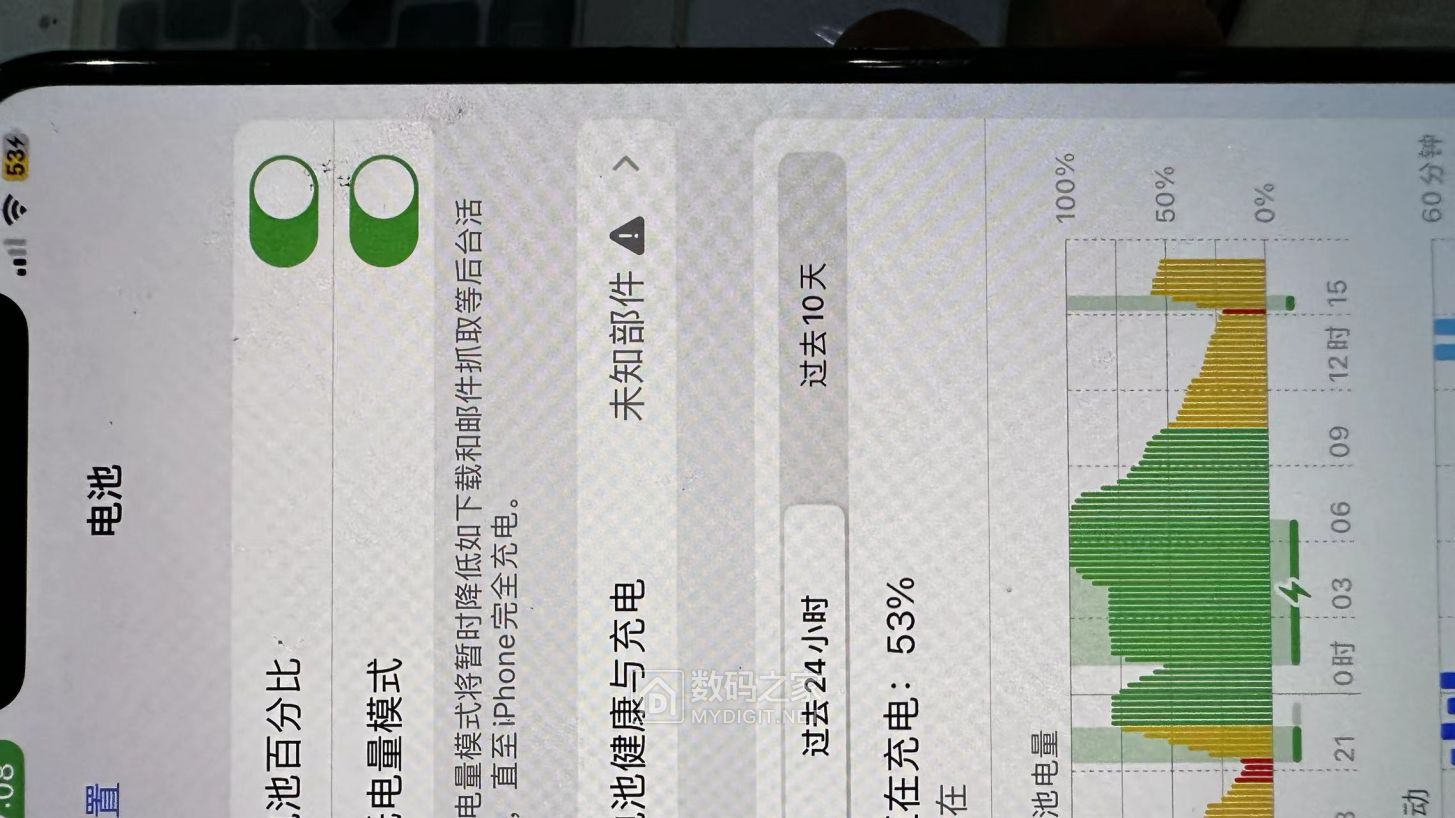

苹果iPhone XS Max更换电池
同事手机,说电池不好用,购买高容量电池更换
电池81
反面
拆开
主板
屏幕
屏幕
更换电池
显示未知部件
不要管他

发表于 2023-5-4 17:26:56 | 显示全部楼层
据说那个人脸识别模块很容易坏,一摸就坏,一定要小心拆机

发表于 2023-5-4 17:51:30 | 显示全部楼层
传说换电芯,用原来保护板,那样不报错。就是手术大一些

是的,拆机很小心,没有触摸他,
 楼主| 发表于 2023-5-5 08:22:09 | 显示全部楼层
没有点焊笔,直接更换了

屏幕人脸识别容易坏。风险大,没有拆过,还是不建议

换电池也要换电池里面的芯片吧
没有更换,反正影响不大,正常充放一正看看
