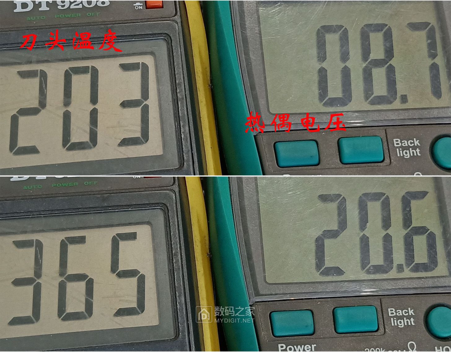

准备调整温度:
测试值:
当初的设计值与实际值有很大的出入,原因是使用了尖头
与几版907对比温度情况
刻度盘只能是个大概了,备用(吃灰)吧。

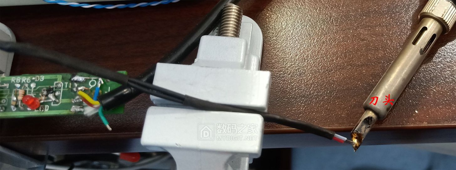

正面:
置供电,刀头测试:
使用一个线性可调电源:(电压表改的电流表,*0.2才是电流值)
正常加热
因为可调电源的输出功率小(30W),加热到350多度,温度很难上升了:
一直处于这个状态:

调整微调电位器:
限定一下最高温度:
各温度与设定值测量,由于采用后置供电,测量电压有一定的误差:
与907温度的对比:
5V版的电路原理:
