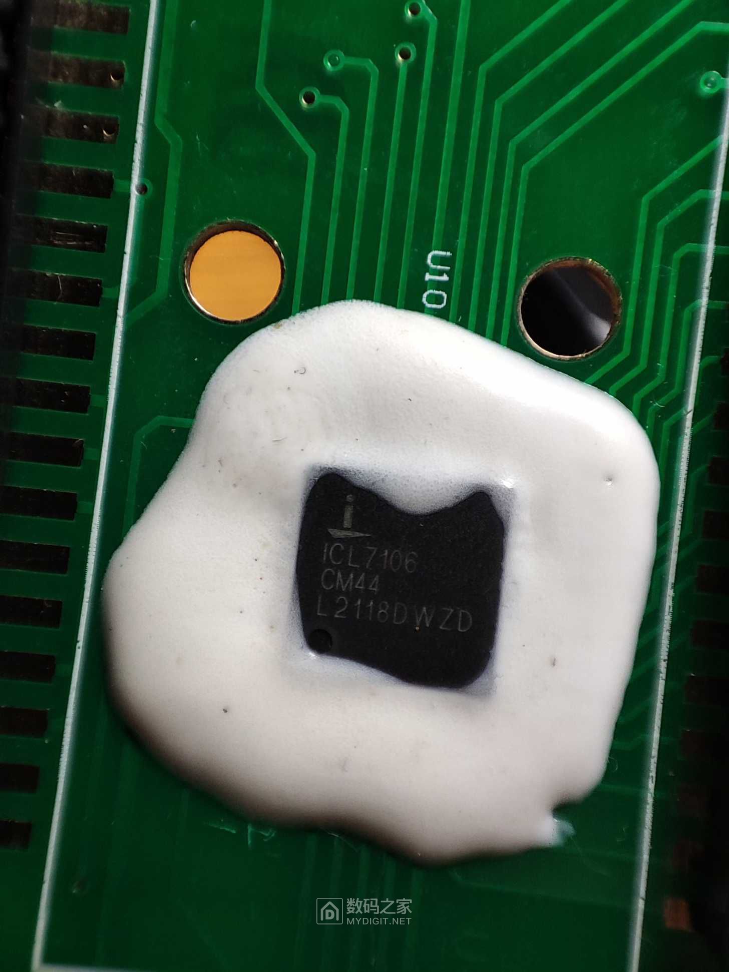

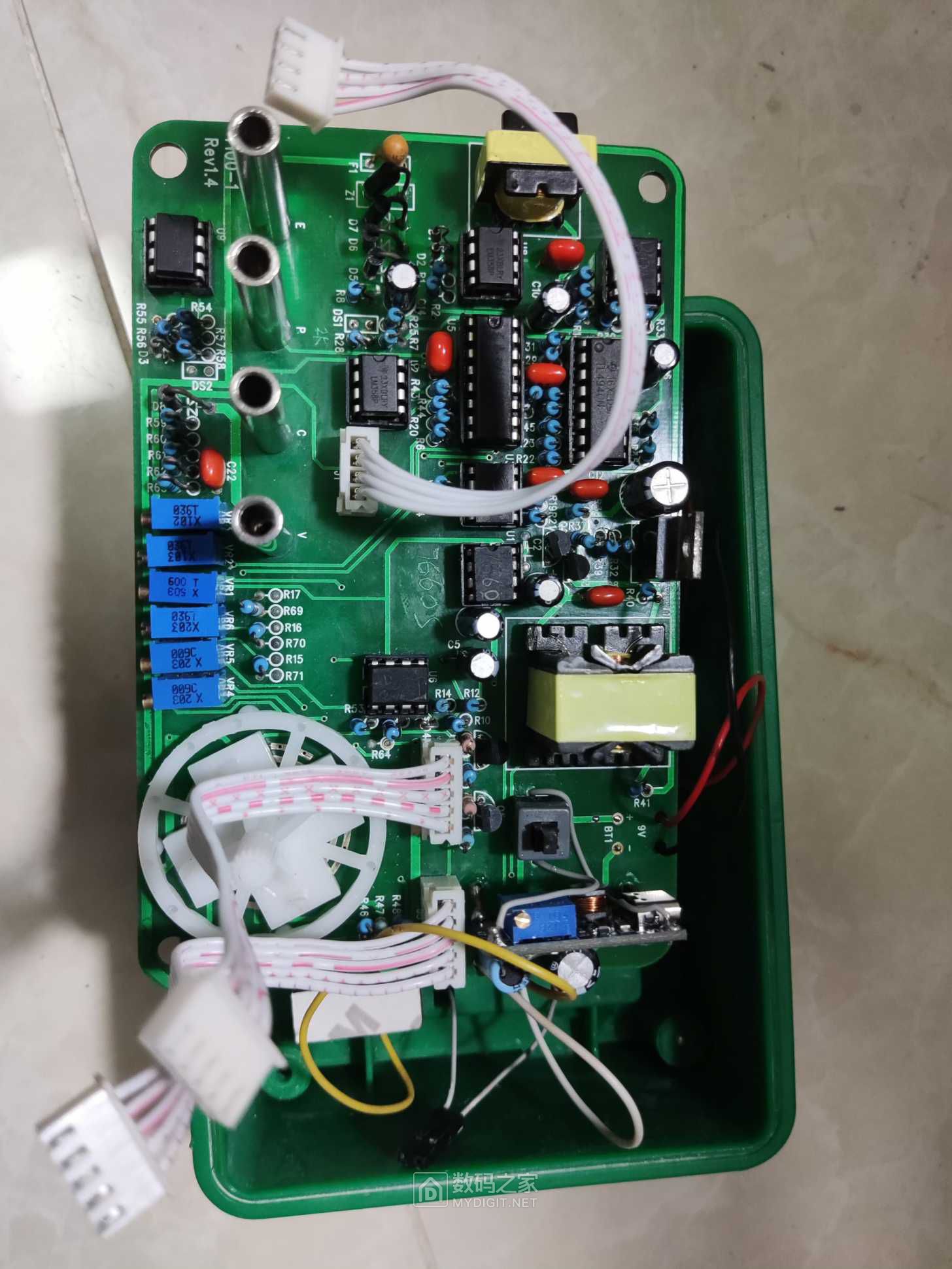

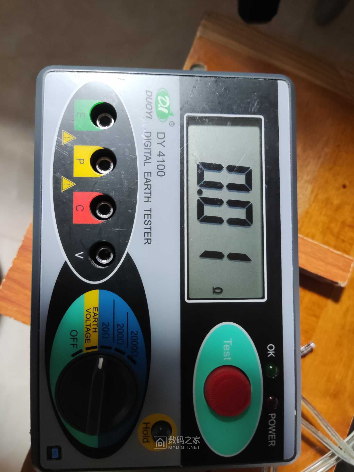

在网上30元买了一个多一地阻仪,无显示的,拆机后发现是牛屎芯片主控坏了,在网上买了一个硬芯ICL7106 3元  QFP封装的,尺寸只有13.5MM 需要飞线,一共44条,成功焊接,然后用高度热容胶 封盖,成功修好。并且用升压板改了一下旧锂电池供电电源。
