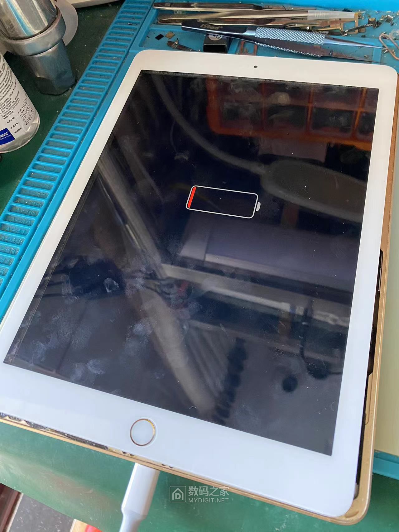

直接用稳压电源对电池进行强制充电了一会儿后,再插充电线充电发现有电流了,由此判断为长时间未用电池耗尽了
装上屏幕继续充电看看情况如何
充开机后,发现充电电流消失了
而关机后充电电流有600mA,重插下充电线有时会上升到2A左右,一会儿又掉下来了

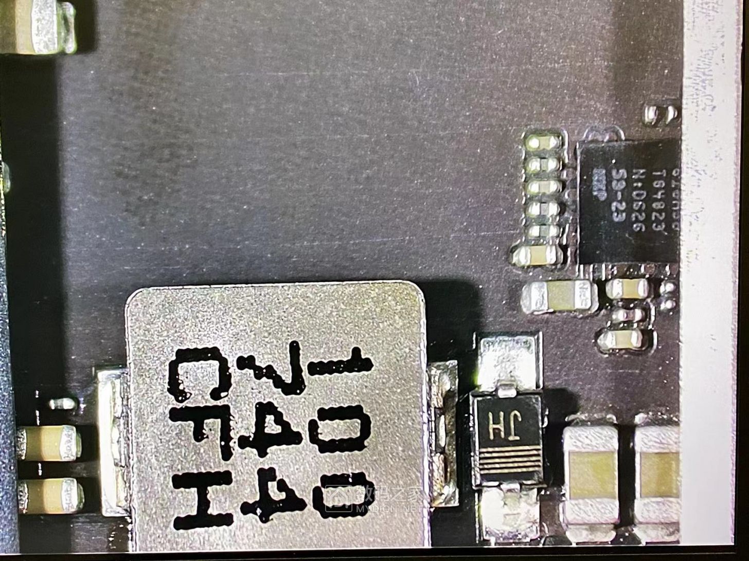

看来是充电相关电路有问题了,拆下屏蔽罩
根据现象大致可以判断为USB管理芯片有损坏,其实可以加电用热成像仪看看的,省了此步。因为iPad暂没有买象手机那样的电源测试线,就没有直接测试待机电流了
快克861风枪拆下USB管理芯片(U2)
焊上一颗新的USB管理芯片,NXP品牌的

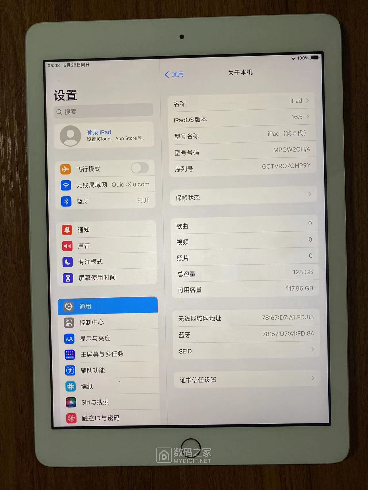

装个显示屏先测试下,开机后充电电流有了
清洗干净后装回屏蔽罩
完美修复不开机不充电故障
后面充满电后,测试了半天时间待机,耗电在1%左右,正常不漏电(原来即使可以开机使用时肯定也是漏电的,长时间未用漏光电了)。
