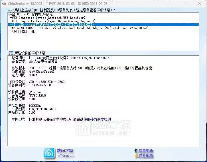

偶然把优盘插在前置USB蓝色USB口上(按理是USB3.0)写速度只有40M左右,这明显不是USB3.0(我的优盘读360,写340的样子)。
于是赶紧换各种USB3.0设备测试,基本证明这端口是2.0的,上软件测,也是不支持3.0.

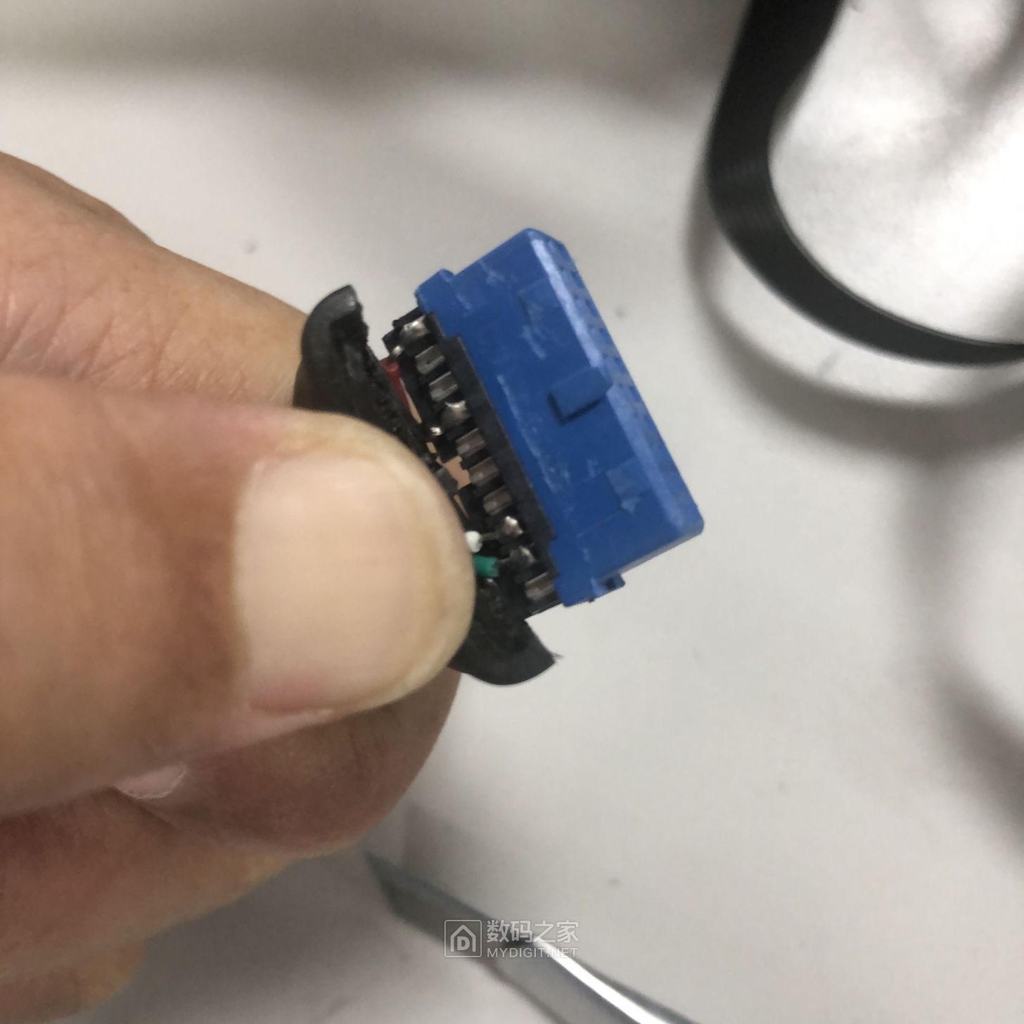

现在我多了一组线,就拆了一条吧,我心想两条线一样故障,批量断芯线的可能性不大,更加怀疑主板不支持了,果断拆开一条,漏个缝隙,就破案了。
我靠,果然只有4条线,这条线能差多少成本,害我测试好久。两头都拆开,真相大白于天下。
真要自己花20块买线了,首先告知售后问题所在,他们说可以承担购买费用;客服说,他们也不知道有这种状况,测试只要能用就行,说要向生产部门反映问题。
赶紧去某宝搜线,真不好找,只能买一条回来改了;既然要改,我不如改这条拆掉的线了,(商家想赚我钱也真难啊)于是找资料。
实际总共9条线,有两个地线,合并同类项,只有8条了,我灵光一闪,想到了什么?网线!对就用网线改,我手里刚好有一段网线,线芯是多股的柔软,好焊接。
取了一段50厘米,开工,两头去皮,上锡,过程略。
先焊小头,后焊大头,由于临时改变了线色,还搞错了线序,不知各位发现了没有。
再来大头,7脚地线空一个,很好焊,5分钟结束战斗,LED虽然很亮,但是显色性不是很好,总觉得看不清,随便焊上不掉就行:
割开的外壳合起来,上级测试先。识别正常,速度正常,心情良好。
赶紧扎好线速,装机,再次测试,一切OK,速度跟后置主板端口一样。
大文件测试,不输原生USB3.0接口;只有4K随机之类的略低,跑分低了10%,全当误差吧。
