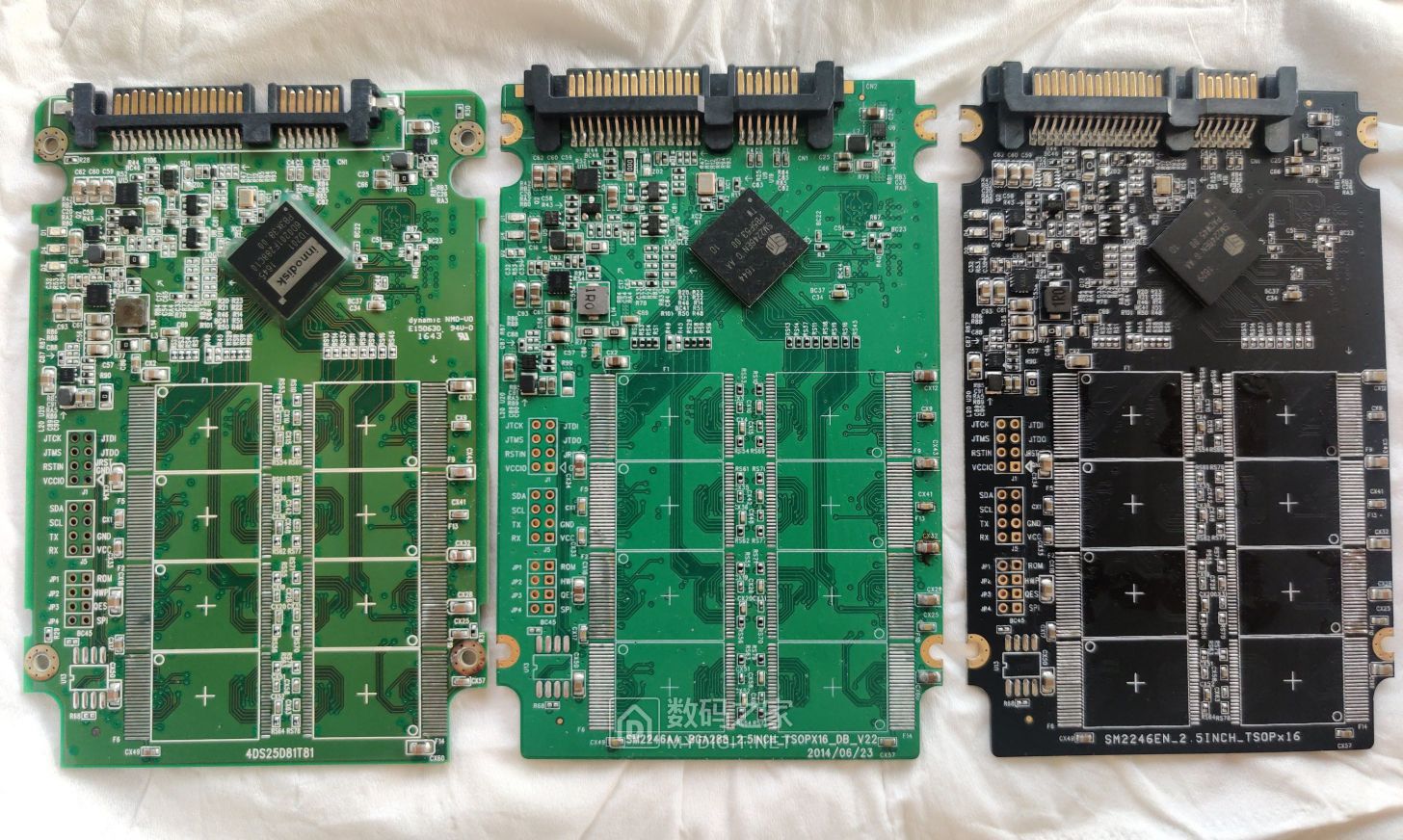

三张板子那个图,中间的绿板
贴满主控面的 CE
贴满 16颗 SDTNPACHEM 后
更换 128M DRAM 为 256 的
量产出现 TrainADJ RCMDQHalt CH0 CE0
TSOP 颗粒没有焊好是有可能的
烙铁加焊下 F1
再次量产同样错误,又成了 CH0 CE3
这时注意到板子默认 VCCQ 是 3.3V
怀疑这颗粒需要 1.8V 稳定工作
于是把 L3 移到 R90
再次量产,成功
JMS578 测个速
顺便吐槽下,这板子上的一个 RS 电阻(RS47)被替换成了 1K 而不是 0欧
如果没被我检查出来,还不定出些什么错误呢
卖家略坑。。。。

给你指出一下这个RS不为零也许是故意的,好像慧荣技术手册讲到某些时候要做阻抗匹配,RS要根据情况调整
 楼主| 发表于 2023-9-3 14:05:13 来自手机浏览器 | 显示全部楼层
perter 发表于 2023-9-3 13:47
给你指出一下这个RS不为零也许是故意的,好像慧荣技术手册讲到某些时候要做阻抗匹配,RS要根据情况调整 ...
看了原理图,所有 RS 都是 0R 且不带 NC
绿板子的 RS 到我手时,有焊接痕迹
而且前一篇帖子中,另外两个盘相同位置的 RS47 ,我也测了都是 0R
