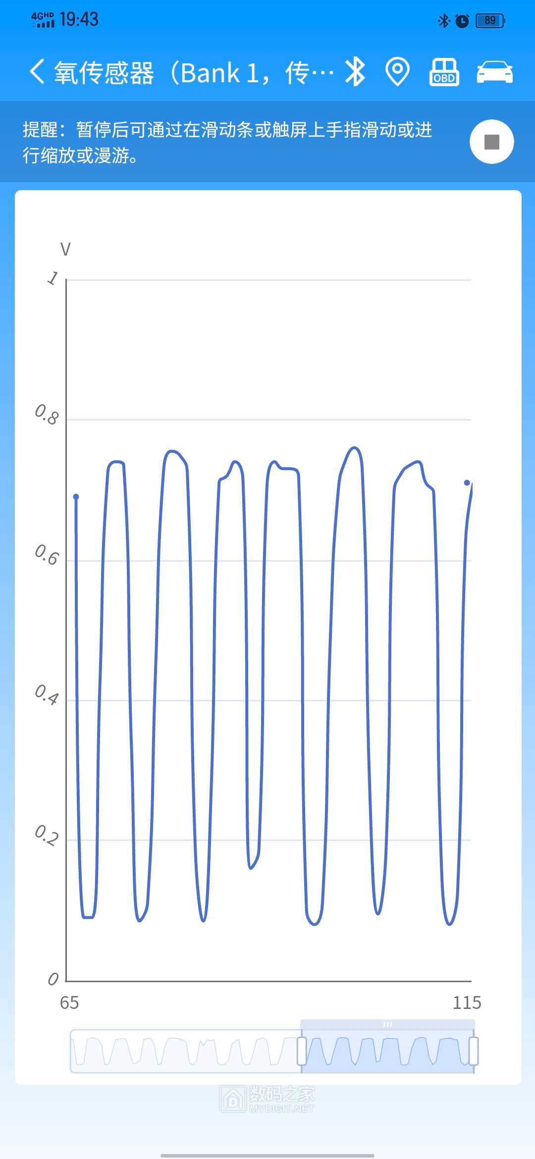

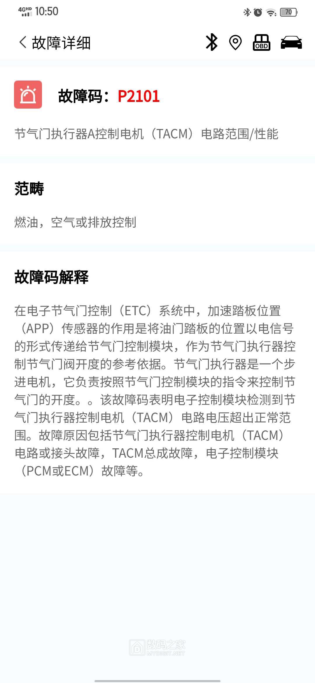

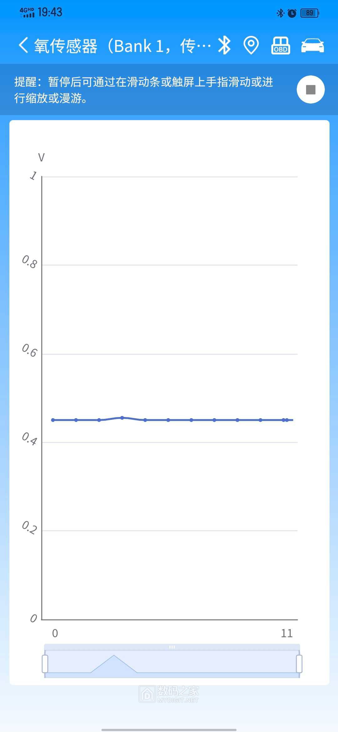

标致207报P2101节气门故障,拆洗节气门后依然报。检查氧传感器,基本一条直线的是后氧,变化很极端的前氧,是在怠速状态下检测的,这种现象是前氧有问题吧?
207的氧传感器是基于0.45V前后变化的,低于0.45V代表混合气过稀,高了则代表混合气过浓。前后氧结果一样代表三元失效。
大乌龙,感谢各位大佬指点,自己搜了很多氧传感器数据流的视频,截图中前后氧传感器检测结果是正常的……之所以故障灯清不掉是因为我是在怠速状态下清的,没注意看提示说发动机在启动状态下可能无法清除故障灯,重新在取电自检档下清了下,已经成功熄灭故障灯。至于为什么会出现故障灯可能是节气门插座松,不是节气门积碳原因,大概有三四年没洗过节气门了,拆洗时看着不脏。
