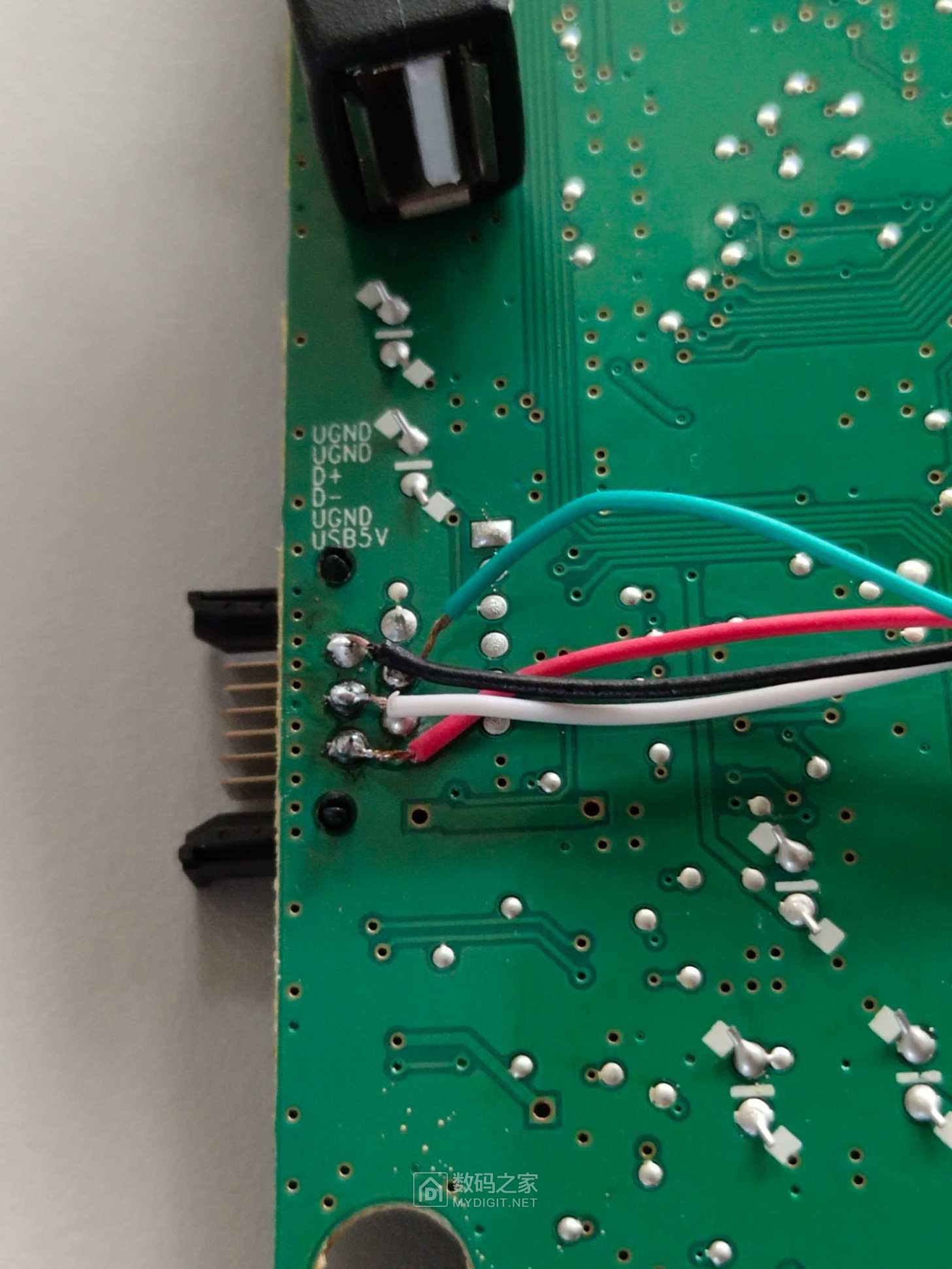

1.先查漏电,在电池负极串联了万用表测量电流,锁车待机电流350ma,正常的待机电流不会超过15ma,可以判定明显漏电。然后就是拔保险确定漏电线路,拔到漏电电路时万用表的电流会降低到正常15ma以下。拔完发动机舱保险后又开始拔方向盘下面的保险,直到拔到F4(多功能显示屏、行李箱照明-汽车音响-组合开关)后电流恢复正常,然后我就按了下CD机开机按钮,奇葩没插钥匙居然能打开,正常钥匙没取电CD上的ACC线未得电的情况下是无法开机的,明显CD漏电了,然后用专用工具取出CD发现底部有明显发热漏电现象(为什么有专用工具!差生工具多啊)。CD经过自己测试,确实是ACC就算不通+12V也可以开机,然后拆下主板后发现用来固定电容、电感和晶振的黄色胶变质成黑色斑点了且对PCB上的零件有明显的腐蚀现象,锡点变黑变灰,然后给用刀片清理了下,手工不到家搞坏了一个150超小号电感和尸体都找不到的电容,再次通电后发现不漏电了,估计就是坏的那个电容短路吧。测试了下CD和USB音乐播放正常那坏的电感和电容就不管了(后来证明会影响音质,音量稍微开大后有点轻微破音),顺便又加焊了一个标准USB母座方便接U盘。

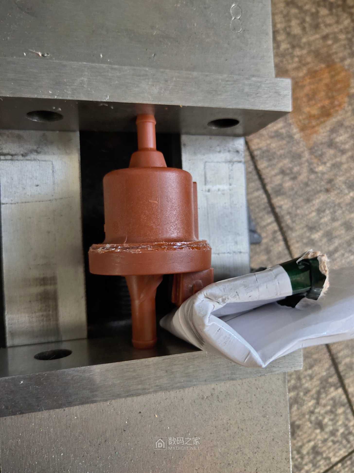

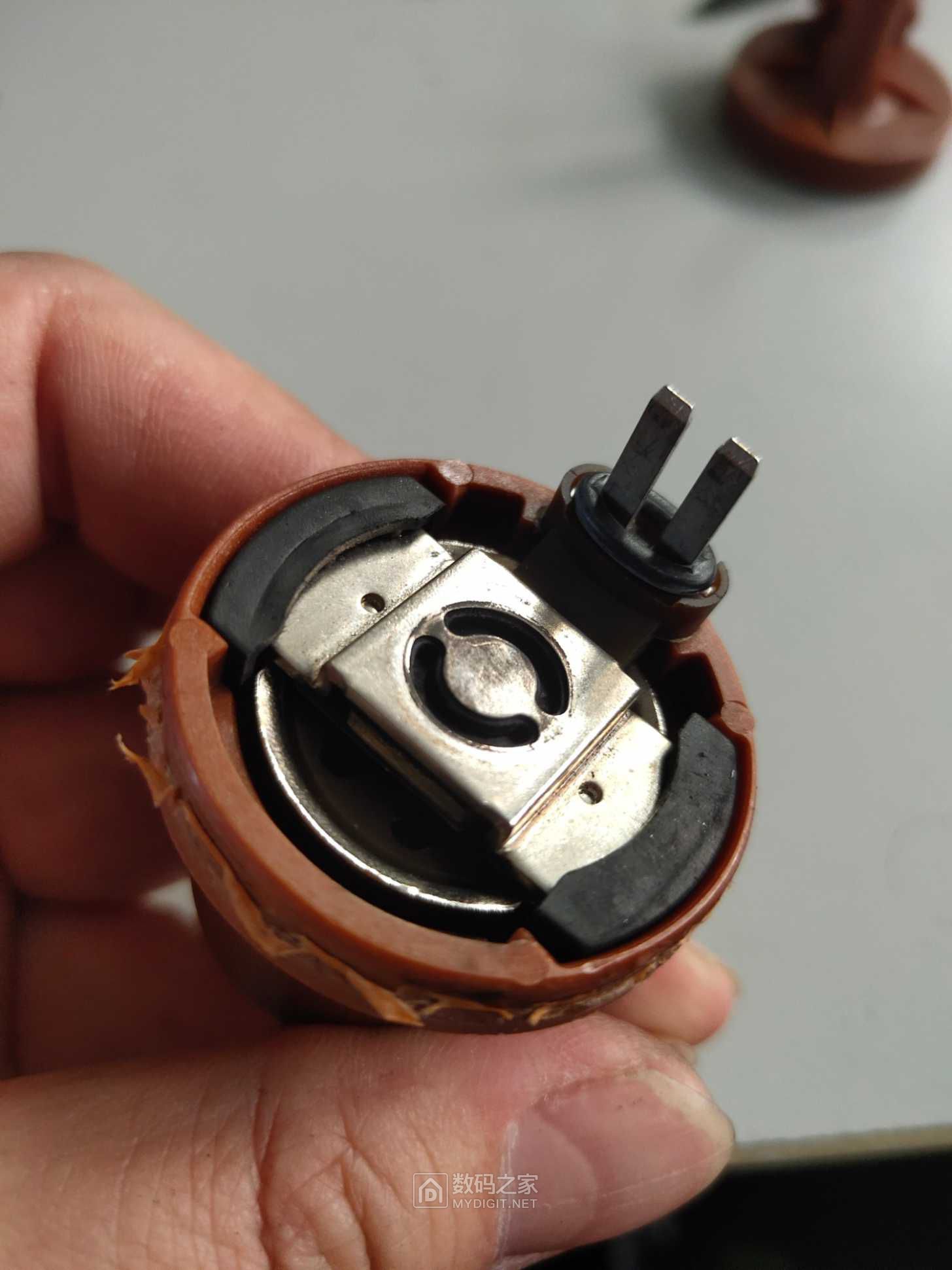

4.最后是碳罐和碳罐电磁阀的维修,据说是加油跳枪后油表还缺一格没有满,怀疑是碳罐的灰滤堵了或碳罐电磁阀坏了,正常207碳罐的声音比发动机还响,但拿了自来水管靠在碳罐电磁阀上一点声音都没有,拆下检查电磁阀电阻27Ω又是正常的,接头规格是入口6mm/出口8mm,通了12V电测试一点声音都没有,管路也不通,用平口钳慢慢夹胶口无损打开,发现是阀口有黑色小颗粒(大概率是碳罐里的活性炭碎裂后的小颗粒)卡死导致的电磁阀不动作(电磁阀原理是线圈通电后线圈中心的铁柱产生磁性,克服弹簧力把阀片吸合下来,然后阀片顶部的连个C形通道就能跟顶部的管子接通,断电后靠弹簧向上顶起阀片恢复密封),。清理后通电已经可以正常吸合,最后用手机屏幕用K9000防水强力胶粘合(手头只有这个和导热胶了,K9000我曾试着粘合两个螺母并夹紧,固化后用手指完全掰不开粘合强度非常高)。至于碳罐位置在右前翼子板内靠近右大灯,要拆轮子轮拱才看的到,碳罐的固定螺丝在发动机电脑下面,拆换还比较麻烦,拆开检查发碳罐并没有灰滤,有个大接头裸露的,应该是内置滤网,暂时不换了。
