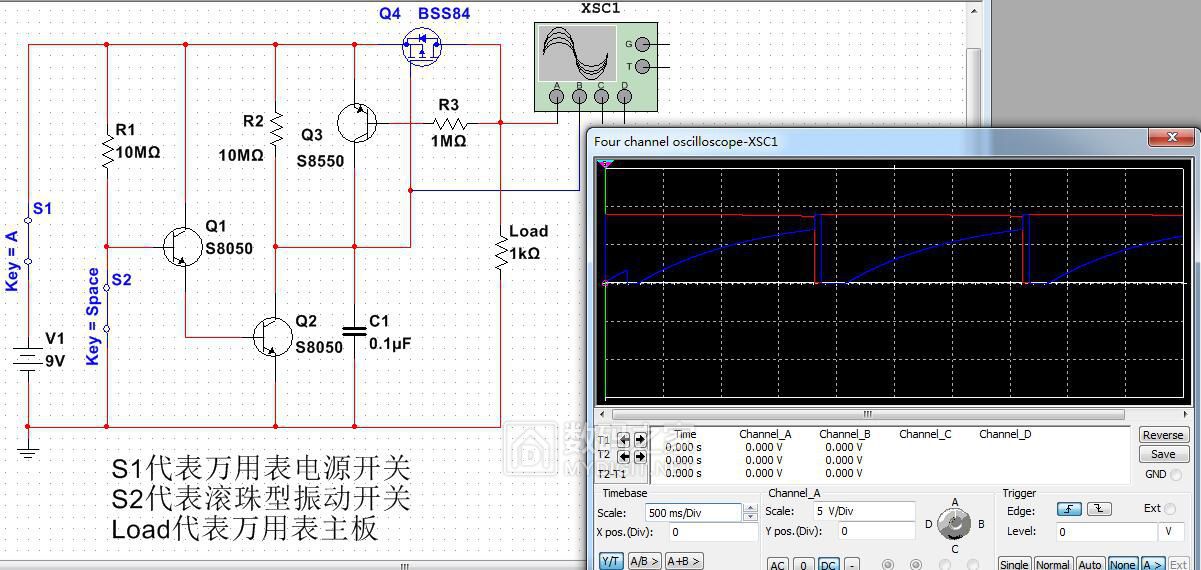

看了很多给万用表DIY加装自动关机电路的帖子,其基本原理都是简单的定时器,超时后切断电源。这种方案有一个弊端,即定时器从开机开始计时,即使万用表一直在用,到时间后仍然会自动关机。时间设短了频繁关机很不爽,时间设长了又空耗电。
好点的万用表自带的关机电路比较智能,只要用户按了表上的按键,扭动了转盘,甚至读数不为空值,都会把定时器清零,只有真的一段时间没有使用才会关机。要达到这种效果,需要万用表的控制芯片支持。如果万用表本身不支持,自己改装想达到同样的效果难度较大。即使能做到,也要对主板做很多改动。
本文尝试使用一种新思路(所谓的相是相对的,很可能有人已经做过了),在尽量不改动主板的情况下,改善自动关机电路的使用体验。
万用表在使用的时候,用户一般会经常做换档、按键之类的操作。使用振动开关可以检测到这种操作,然后把定时器清零。如果一段时间没有操作,定时器超时,自动关机。
这种工作使用单片机最方便,外加少数几个外围元件就能搞定。本人之前做过一款基于单片机的5V版本,使用效果良好。可是很多朋友不熟悉单片机,为此本人尝试设计一款不用单片机的9V方案,供不熟悉单片机的朋友参考。
电路如图所示,S1代表万用表电源开关,Load代表万用表主板。S2为滚珠型振动开关,静止时为导通状态,振动时反复通断。
R2、C1组成定时器电路,上电后通过R2给C1充电,C1对地电压不断上升,Q4栅源电压Vgs(实际是绝对值)不断下降。当Vgs低于其开启电压时,Q4截止,万用表主板断电。
R1、S2、Q1、Q2组成定时器复位清零电路。静止时,S2导通,Q1、Q2截止。检测到振动时,S2短暂断开,Q1、Q2导通,C1放电。因Q1、Q2的beta相乘后很大,所以放电电流很大,可以短时间内把C1储存的电荷近似放光,定时器复位清零。静止后S2重新导通,Q1、Q2截止,R2、C1继续充电计时,超时后Q4截止。
因为C1对地电压是逐渐上升的,即Q4的栅源电压Vgs是逐渐下降的,所以Q4并不是Vgs一旦小于开启电压立即截止,而是导通电阻Ron逐渐增大直至完全截止。这一过程中万用表主板电压逐渐下降,有可能会处于无法正常工作状态,至使测量结果不准确。为此,电路中增加了Q3、R3组成的加速电路,加快Q4的截止过程。
当Q4 Vgs低于开启电压时,导通电阻Ron开始增大,与Load(万用表主板)分压,使Q4源漏电压Vsd增大。当Vsd增大到0.6V左右时,Q3导通,加速给C1充电。C1电压升高又导致Q4 Vgs进一步减小,Ron增大,Vsd增大,Q3电流进一步加大..... 促使Q4迅速截止。
眼尖的朋友可能会提出手动关机后C1的放电问题,即手动关闭万用表电源开关后,C2无法迅速放电,再次手动打开电源开关后定时器还是原来的“计数”。
这个问题不用太担心,因为手动打开电源开关时,振动开关S2会检测到振动,C2迅速放电。
R2、C1的数值决定定时器时长,增大C1可增大时长,估算方法如下:
Bss84开启电压典型值为1.6V,即C1对地电压7.4V。7.4/9约为82%,约等于2*R2*C1。R2取10MΩ,C1取10uF,时长约为100秒,即3分多钟,差不多够用了。
功耗分析:静止且未超时状态,只有R1耗电,电流约为0.9uA。且止且已超时状态,R1、Q3、R3耗电,电流约为10uA。
元件选型:图中所标型号即可,8050、8550、BSS84都是很常用的元件,几分钱一个。振动开关一定要选滚珠型,千万不要选弹簧型,弹簧型的灵敏度太低。
最后:前后一共画了几款电路,本套是其中相对简单实用的一套,其它几套功能更加完善一点电路也更加复杂。哪位如果有兴趣欢迎沟通交流。

 楼主| 发表于 2024-1-1 08:11:00 | 显示全部楼层
simmegz 发表于 2023-12-28 17:26
我觉得楼主的方向错了,万用表耗电量太少了,完全不必要自动关机,我就喜欢用没有自动关机的表,万用表从不 ...
DIY的本质就是图一乐呵,能把想法实现了就是对,没实现才是错。又不是公司产品立项,需要考虑成本效益。

 楼主| 发表于 2023-10-18 16:03:33 | 显示全部楼层
滚珠型振动开关,静止时绝大多情况为导通,偶尔为断开。这导致一楼的电路有一个缺陷,静止时S2会有极小概率一直处于断开状态,C1一直放电。结果是定时失效,超时无法自动关机。
为此本楼给出一种改进型方案,电路和如下图所示。
R1、S2组成振动检测电路,把振动转化为高低电平。
R2、R3、Q1、Q2组成上拉增强电路。
C1、R5组成微分电路。
因为S2为常闭型,为了省电R1阻值不能取太小。S2导通时,A点为低电平。S2断开时,R1把A点上拉为高电平。因为R1阻值很大,此上拉很弱,不足矣驱动微分电路。
后边接入上拉增强电路后:
S2导通时,Q2截止,Q3截止,A点还是低电平。
S2断开时,由于R1、R2的分压作用,A点近似V1/2。Q2饱和导通,Q3饱和导通,R1被Q1短路,A点上升为V1,此为强上拉。
A点为高时,C1迅速充电至V1,电压左正右负,B点从V1迅速下降为零,形成一个正脉冲。在此正脉冲作用下,Q3短暂导通后变为截止,C2迅速放电。
A点为低时,C1迅速放电至零,电压为左正右负,B点形成一个负脉冲。此时Q3截止。
S2长时间导通或断开时,B点对地电压都是零,Q3截止。
可见,只有在振动使S2通断状态变化时,C2才会被放电。S2常通或常断,C2不会被放电,C2正常充电计时,解决了开头所说的问题。

发表于 2023-10-18 17:41:35 | 显示全部楼层
如果长时间只用表笔测量,就不会震动了。能不能想办法测量表笔在不在动?
参与人数 1家元 +12 收起 理由
闻太师 + 12
 楼主| 发表于 2023-10-18 17:51:04 | 显示全部楼层
kindzhon 发表于 2023-10-18 17:41
如果长时间只用表笔测量,就不会震动了。能不能想办法测量表笔在不在动? ...
这好办啊,电路元件不多,全部使用贴片元件的话很容易集成在一个细长的条状PCB上。用塑料管DIY个表笔,PCB装在表笔里。或者只把震动开关装在表笔里也行。
只不过这样需要额外从万用表里引出几根线,稍麻烦一点。

 楼主| 发表于 2023-10-19 17:16:14 来自手机浏览器 | 显示全部楼层
kindzhon 发表于 2023-10-19 17:09
哈哈,这多麻烦,不如把振动传感器装一个笔的线上就行了,还只用两根线。 ...
这也是个办法。
不管是把振动开关装在表笔里还是笔线上,都要考虑干扰问题。
为了省电,振动开关的上拉/下拉电阻的阻值比较高,二者之间的连线长了容易受空间电磁场干扰,引起电路误动。因此最好采用屏蔽线。

 楼主| 发表于 2023-10-20 09:03:59 | 显示全部楼层
yiguangqiang 发表于 2023-10-20 08:28
是的。这个方案比较适合使用7106之类的数字表,每个字的码段有单独引脚的 ...
假设测电压,如果电压不超过19V,即使不断变化,应该也不能自动关机了吧?

 楼主| 发表于 2023-10-21 18:01:36 | 显示全部楼层
以上两个版本在超时断电关机后,如果再次检测到振动,仍回重新上电开机,重新开始计时。这在某些时候可能不太方便,为此又设计了几款改进方案,超机关机后锁定状态,即使振动也不再开机。
超时后一旦锁定,必须考虑定时电容的放电问题,不然手动关机后短时间内再次开机,因为定时电容未放电,仍然处于超时状态。
手动关闭电源开关后放电的思路为:电源对地接一下拉电阻,电源开关闭合时此电阻为高电平,电源开关断开后被下拉为低电平。用此电平驱动晶体管即可完成放电。
然而,以上两个方案中用于加速MOS管关闭的BJT,在电源开关关闭后,在计时电容的作用下,集电结正向偏置,发射结反向偏置。这种状态下,BJT仍有放大作用,只不过β通常小于10。
前述的下拉电阻置于此BJT的发射极和地之间,除非此电阻远小于基极电阻,否则此BJT将处于饱和状态,下拉电阻对地电压近似为计时电容对地电压。结果就是无法用此电平驱动放电晶体管。
如果把加速BJT改成MOS能否避免这一现象呢?
如下图右半部分,S1关闭后C2对地为高电平,由于Q1 DS间的寄生二极管,DS之间是导通的所以R1上端也是高电平。而且,因为Q1 GD为负电压,DS导通,GS也为负电压,Q1处于完全导通状态。
可见加管BJT改为MOS无法避免这一现象。所以要实现手动关闭电源开关后定时电容快速放电,就不能使用之前的MOS管加速关闭电路。不用MOS管加速关闭电路,还要使MOS管在定时电容电压达到阈值时快速关闭,就不能用定时电容的电压直接驱动MOS管,而是将定时电容的电容对过比较器与特定阈值比较,用比较器的输出信号驱动MOS管。
能完成比较器功能的元件有比较器、运放、TL431之类元件,但此类元件工作电流相对比较大,少说也得几十微安。555也是一个选择。仔细分析后发现555在此场景下性价比不高,至多能充当比较器的角色。
4000系列反相器也是个不错的选择。反相器也是有阈值的,通常为Vcc/2。其输入-输出传输特性曲线虽说没有比较器那么陡峭,但此应用场景也足够用了。此外,反相器还可以起到信号缓冲作用(当然是反向缓冲了),代替方案2中的上拉增加电路。
按此思路,本着尽量使用4000系列IC内部的逻辑门电路,减少外围元件,先后画了CD4069六反相器、CD4011四与非门、CD4001四或非门三种方案。先吃饭了,具体电路晚上再发。
