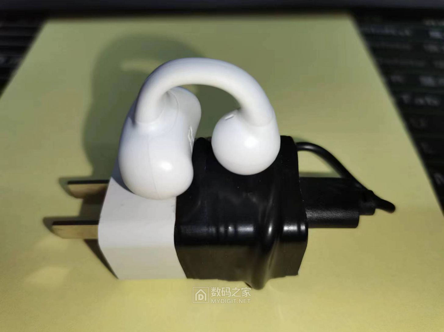

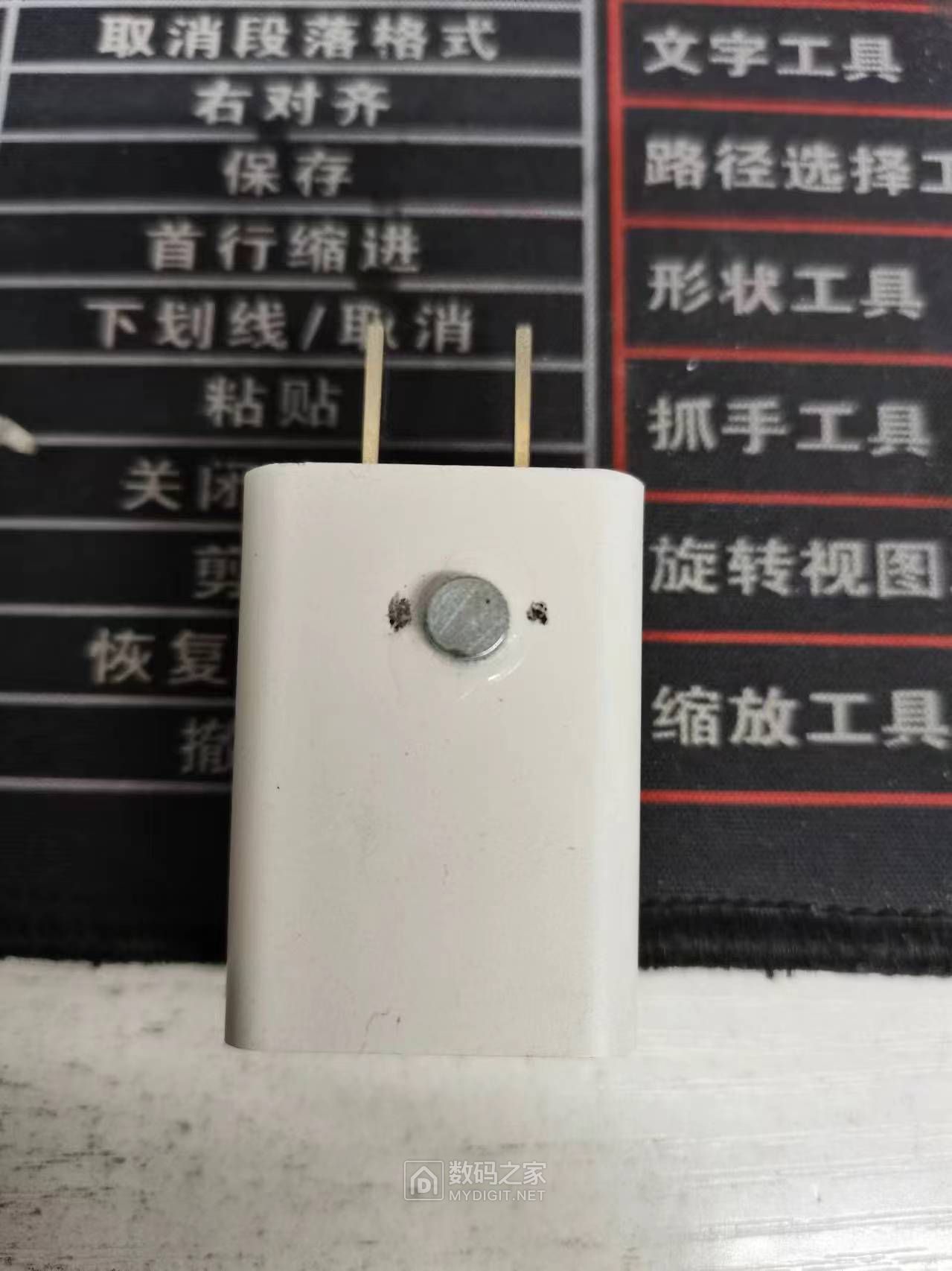

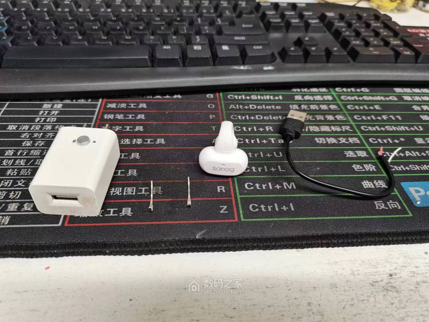

捡的蓝牙耳机,能开机没有电,没有充电仓,无法充电。
手搓一个。本来太简单不想发贴,想着还是记录一下吧。
配件就这么多,
一个充电器,5V的,多大A的不重要,是5V就行。

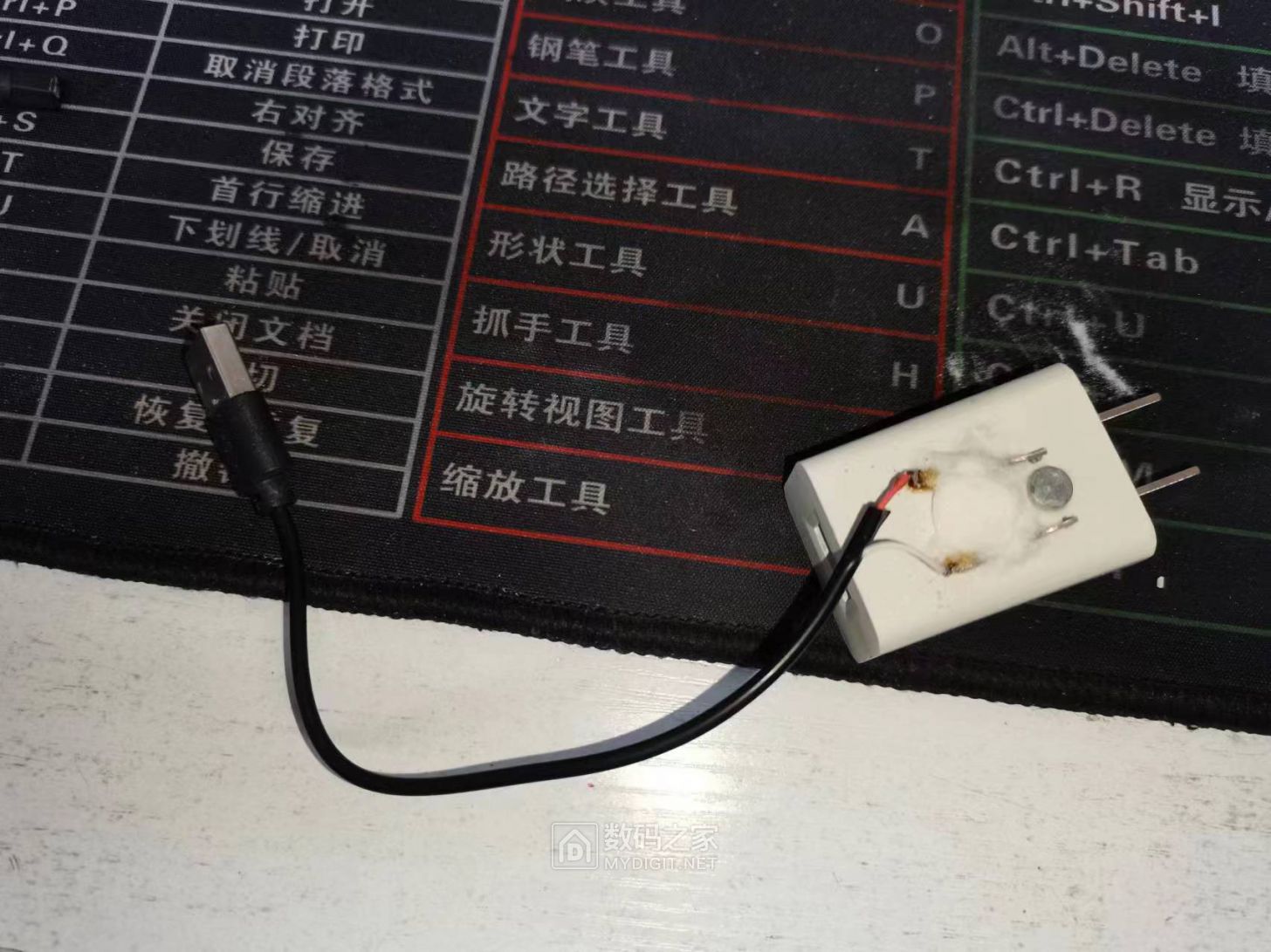

一对触点弹片,电路板上有的是,拆的
一根USB充电线,有正负二线就行。

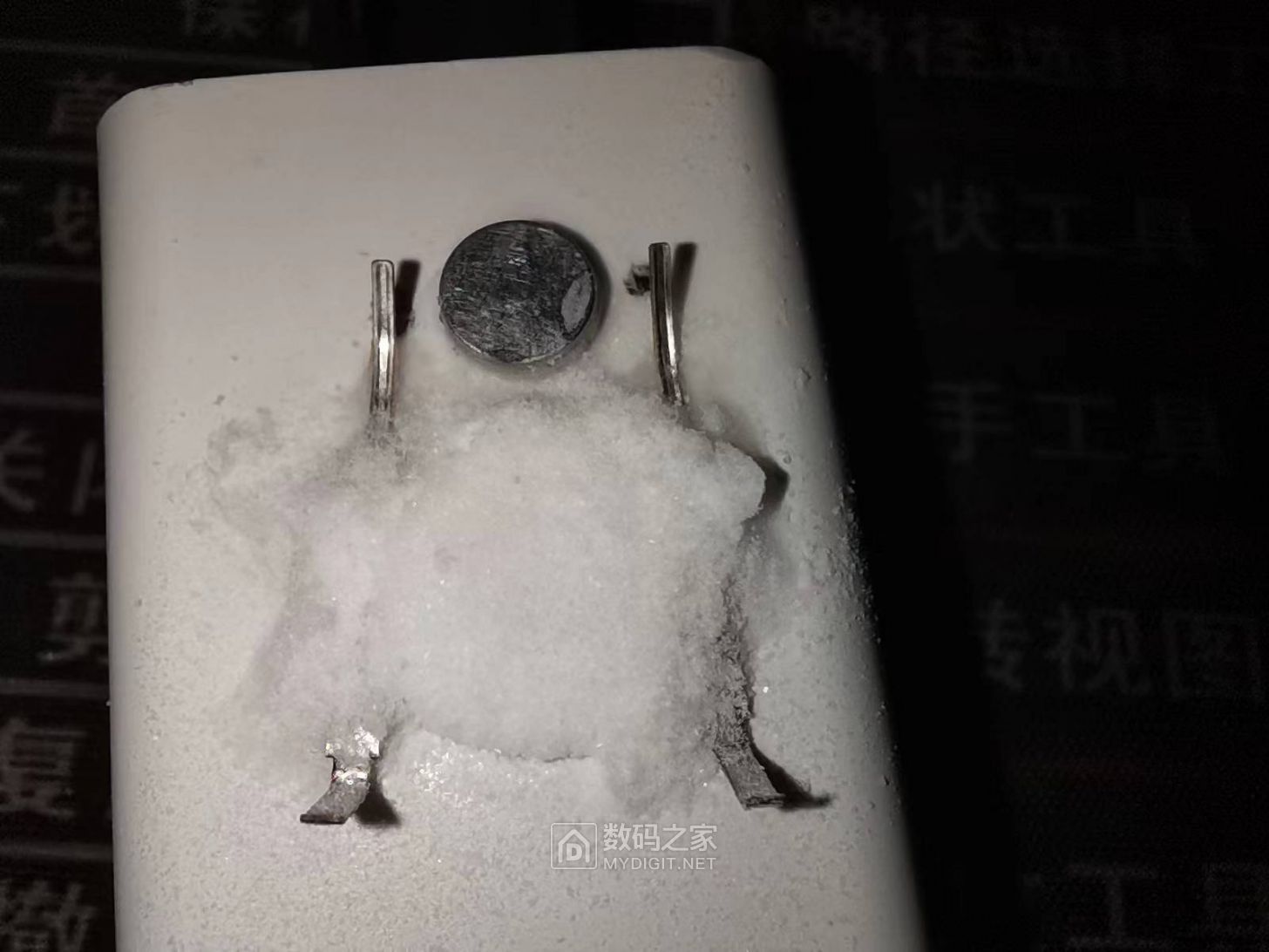

一块强磁铁,用来吸付耳机。
先用502把强磁粘到充电器上。
注意强磁的极性和耳机对的上。
对准耳机的充电触点,在充电器上做好标记

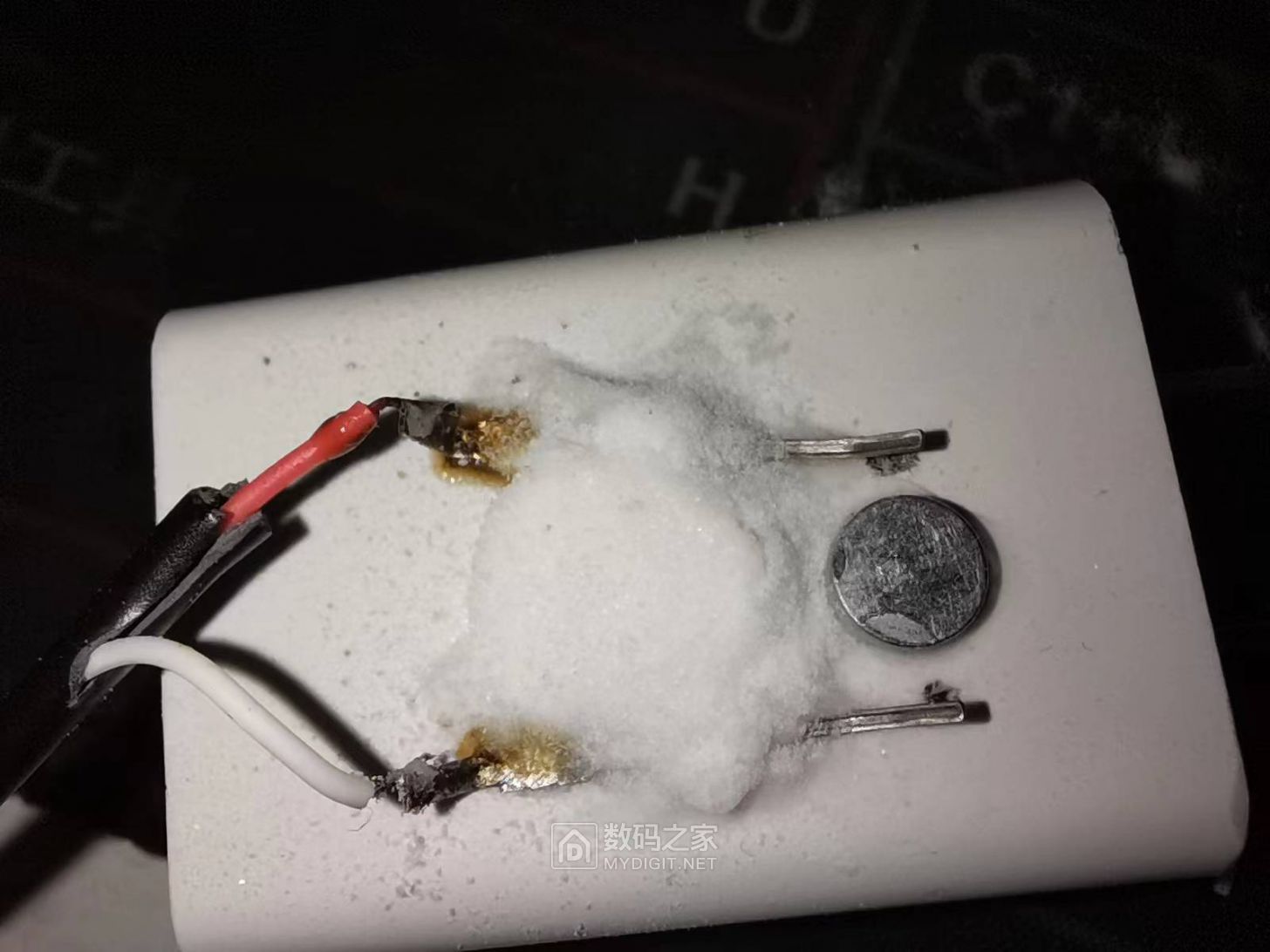

把弹片充电端对准标记
来点秘制的小料,加502粘牢(说了是秘制,就不告诉你)

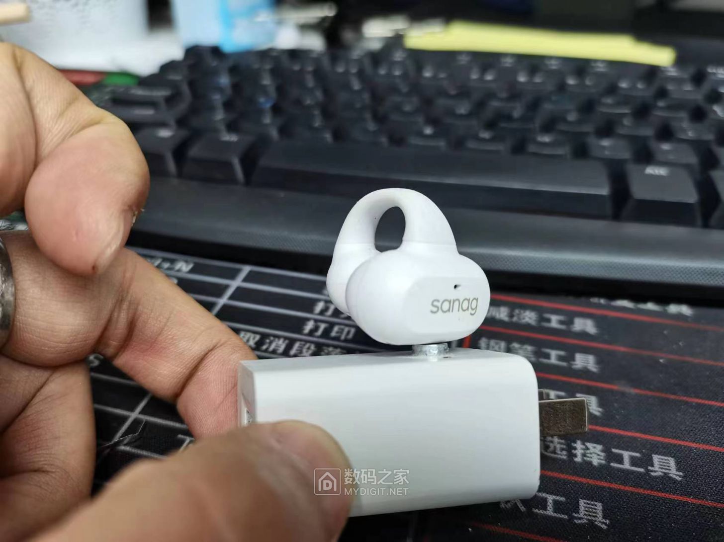

上才艺。。。

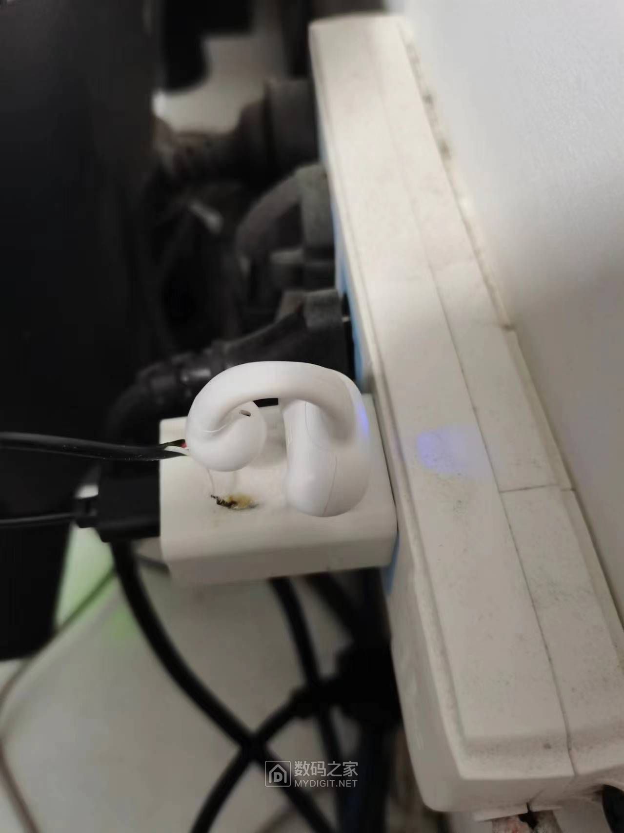

完成,上电试机
充电正常。
做一下绝缘,固定一下电线。完成。
就这么简单,
