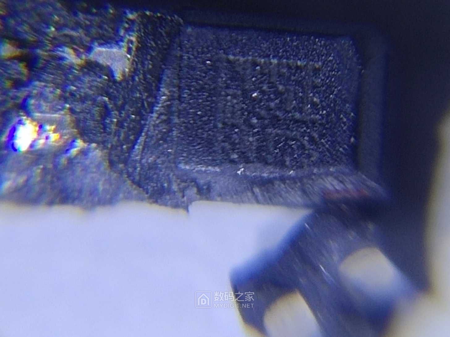

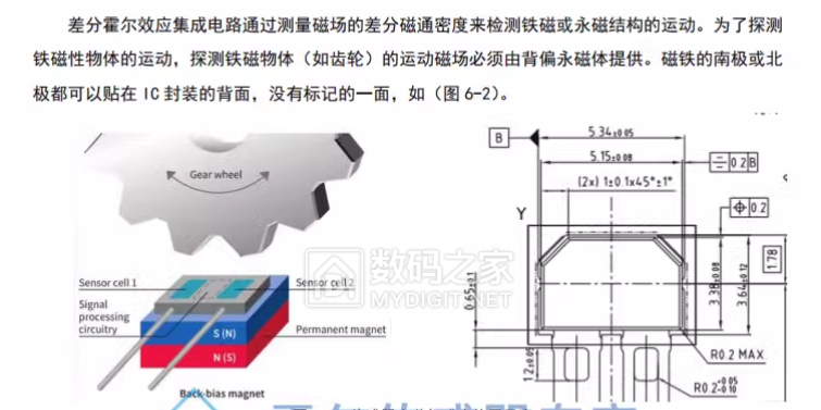

两线差分式霍尔传感器原理,见最后两张图,拆过一个只有个二维码,没有其他丝印
