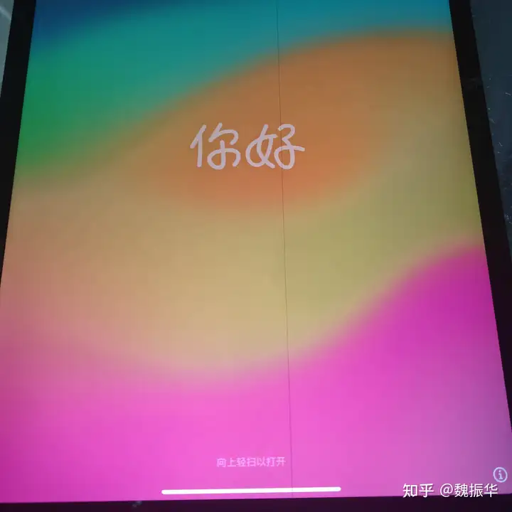

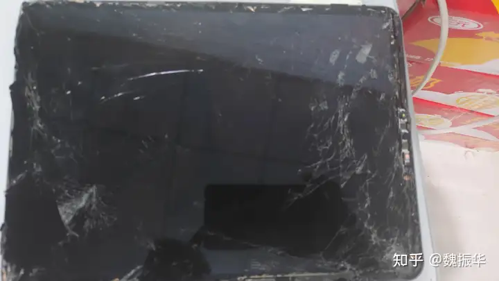

上周逛地摊,下雨天,人比较少,路过一个摊位,发现一个疑似ipad的平板,看了一下背后a1980,居然是个ipad pro,问老板多少钱,老板说是20,我以为听错了,再问一遍,还是20,果断拿下,寻思即使卖个料板也能赚点,到手后查了一下,居然没有激活锁,决定自己折腾折腾,修好了可以给孩子的平板升一下级。
正面,稀碎

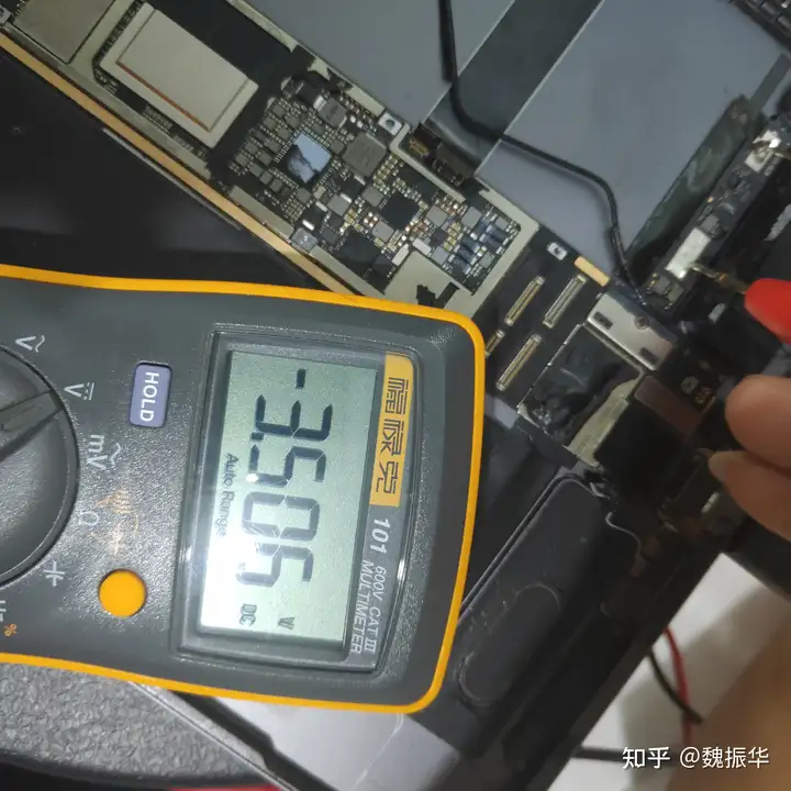

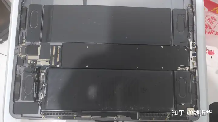

插电有电流跳动,但是貌似没有完全开机,看电池一测有点异常,于是揭开电池胶

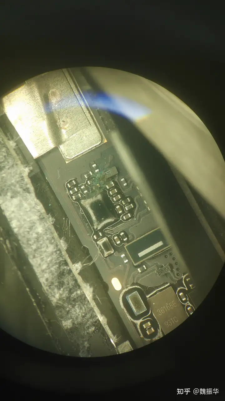

显微镜下看了一下,进水腐蚀了,洗板水刷干净,顺便把这附近的主板也刷了一下,然后再插电
发现还是没有充电电流,于是剪掉了这块电池,再插电,电流上来了,充了一会有电压了

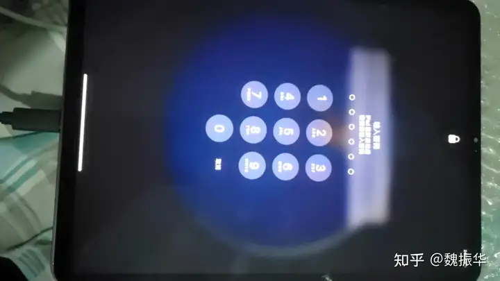

于是又花300买了块瑕疵屏,接上发现可以进系统,但是有密码

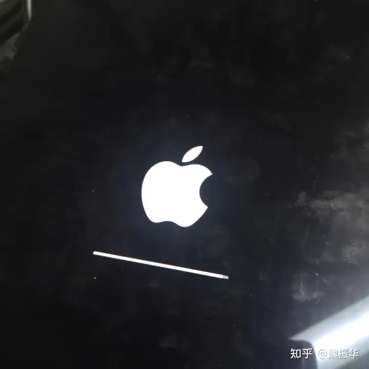

试了几个,发现解不开,于是用工程线,进入dfu刷机
很顺利,刷机成功

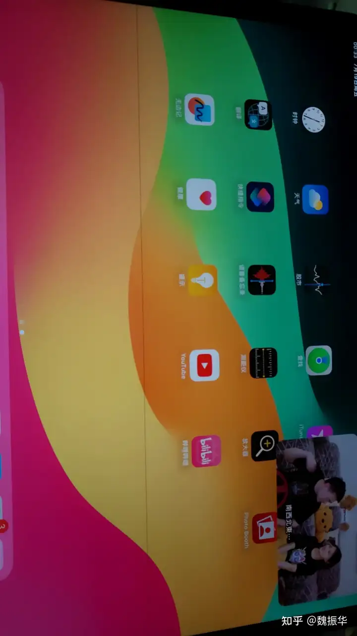

装了俩软件,随便测试一下,看起来摄像头mic啥的都OK,除了面容坏了,很正常,面容地方摔稀碎,而且还沾水了,估计是熔断了,由于我没有设备,也没法折腾,先留着以后再弄
测试了一下,发现一半的电池竟然可以播放视频4个小时多,捡了大漏了。

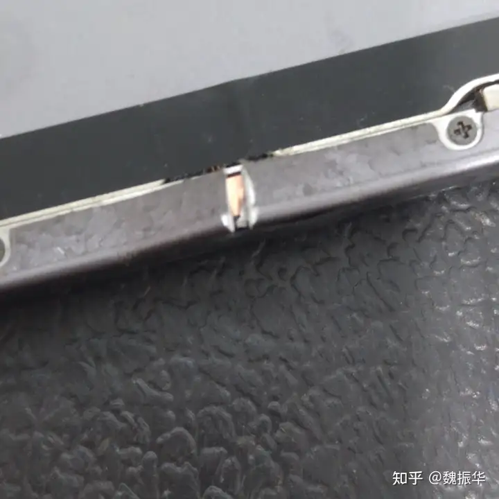

壳子变形比较厉害,于是开始试着“钣金”,这我不太熟,只好一点点掰。
侧面有一处隆起特别高,被拉长了很多,只好切断,然后ab胶填充了
经过一番折腾,总算有点平整了,不完美,但是屏幕放进去时,缝隙不算大,能装机了,再套个壳子使用吧。A12X这CPU,看天梯图,能摸到A15附近,应该还能再环保几年。
