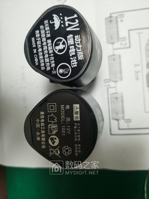

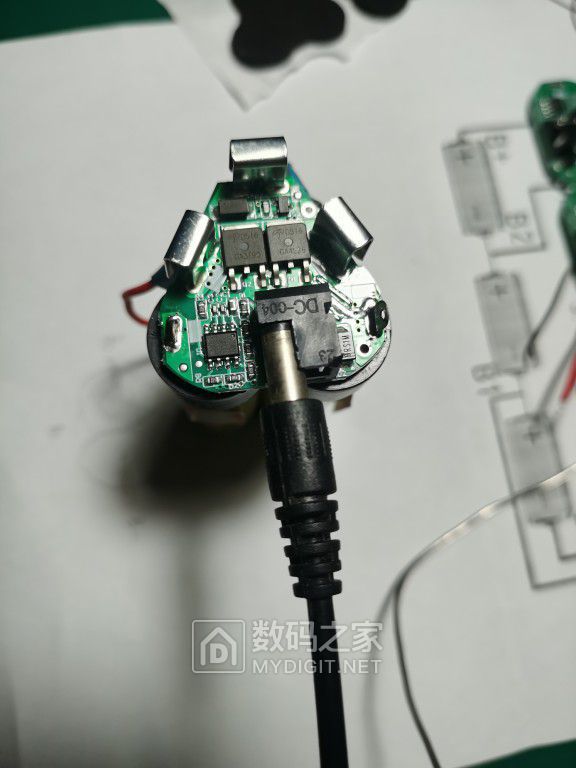

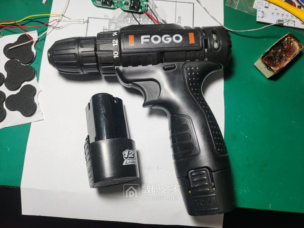

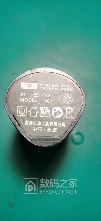

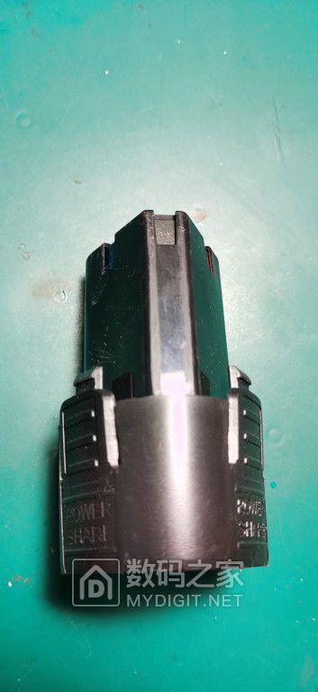

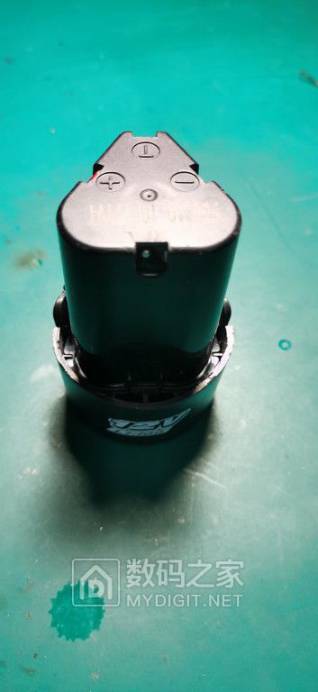

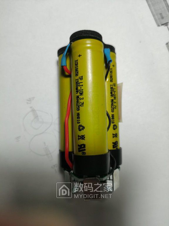

前几年跟风买的FOGO 12V锂电钻终于罢工了,怀疑是电池组故障,电池组是山寨常用的B款

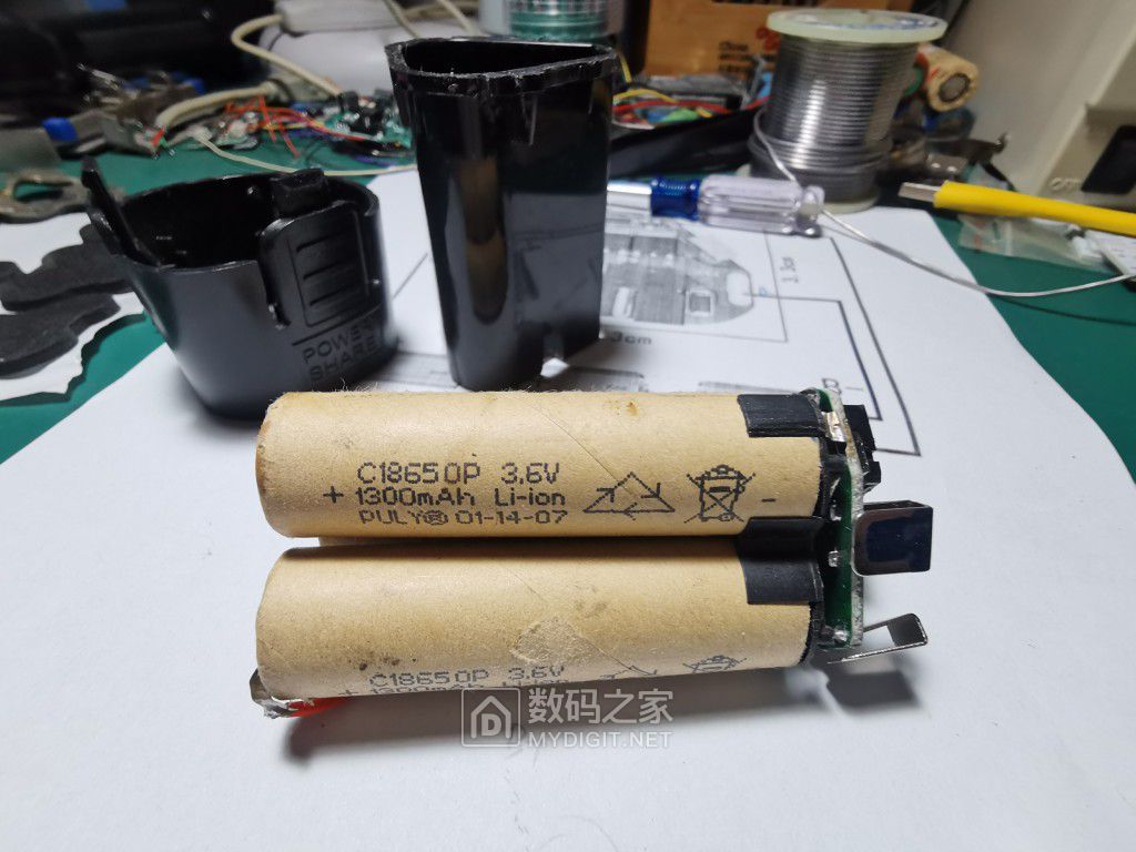

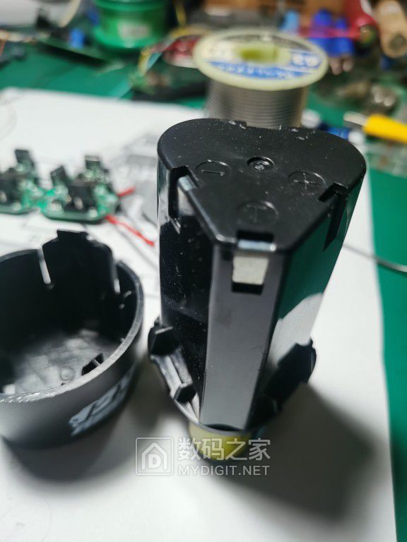

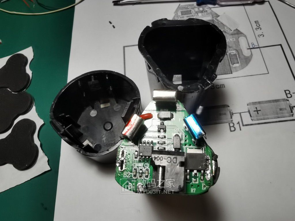

拆开电池包,里面是纸皮包装锂电

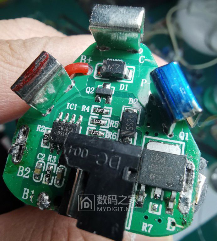

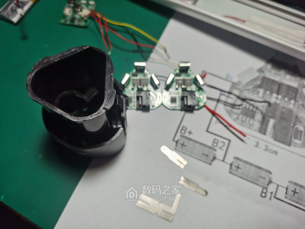

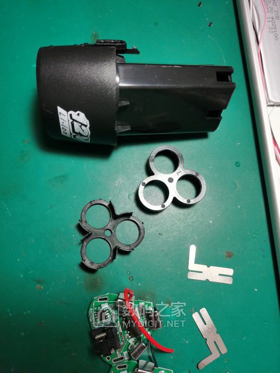

这个是充放电保护板,单MOS,没查参数

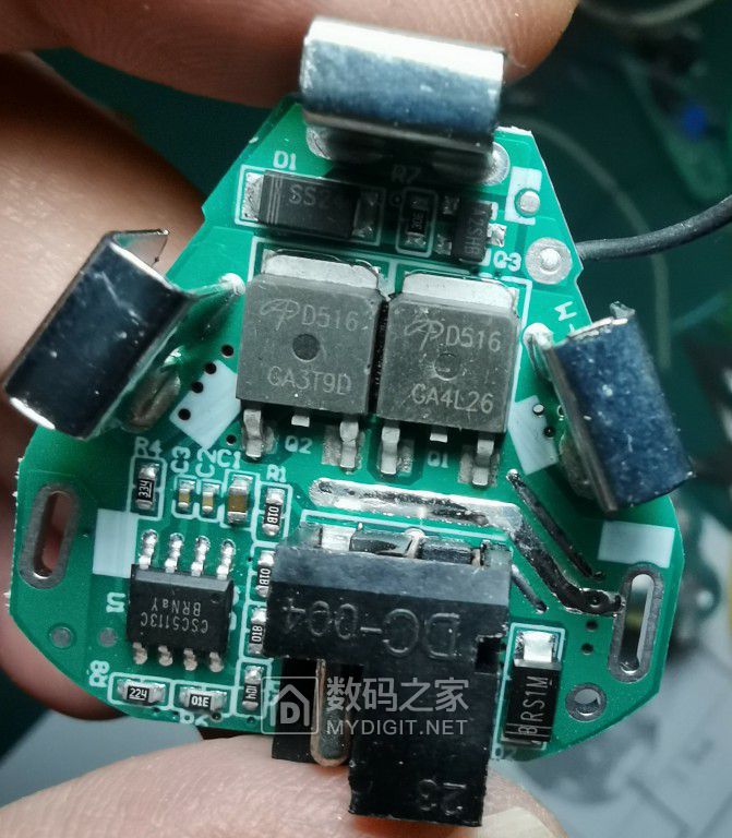

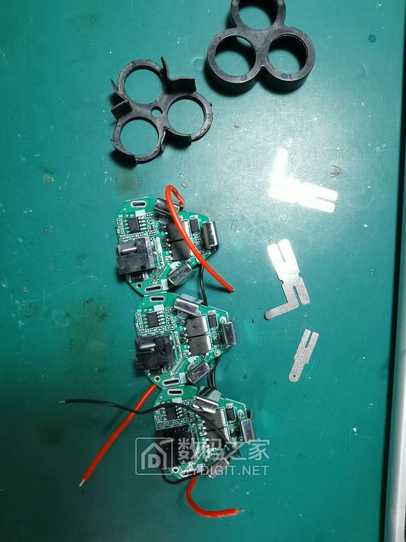

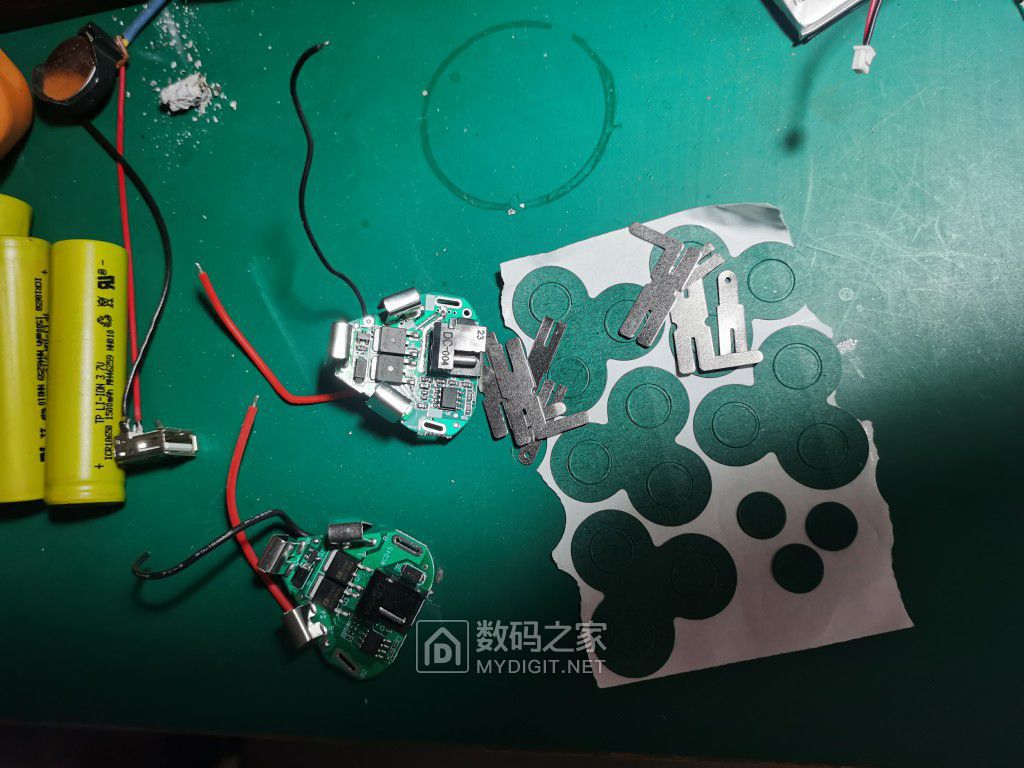

PDD上花14.xx元买了3套B款电池组套件

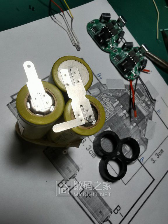

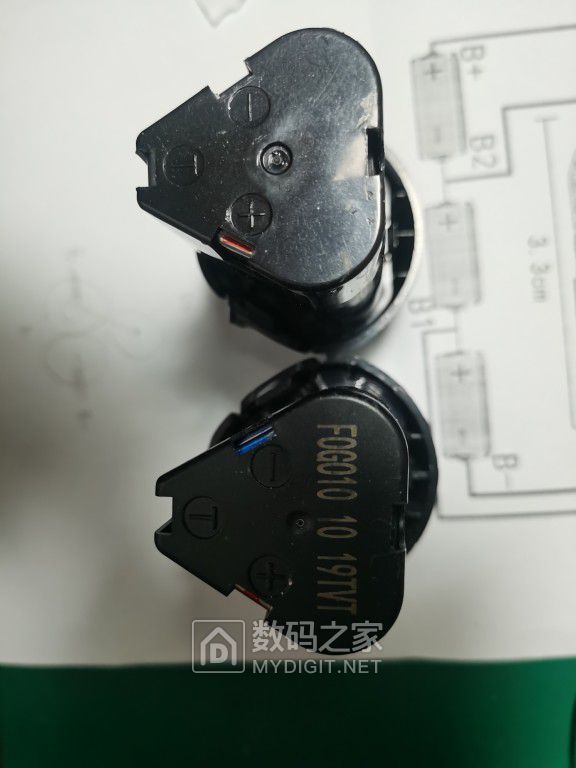

新买的电池组套件是2MOS的,同样没查参数

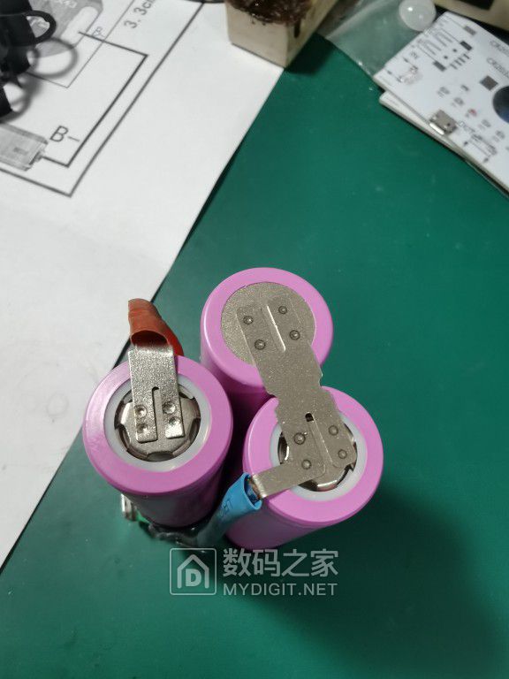

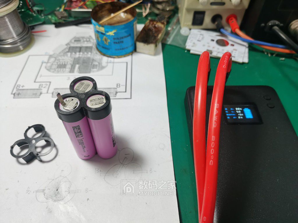

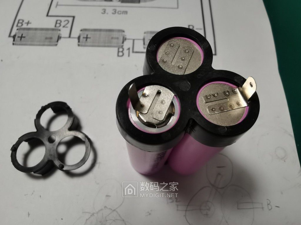

先用库存的TP牌子18650组装一组

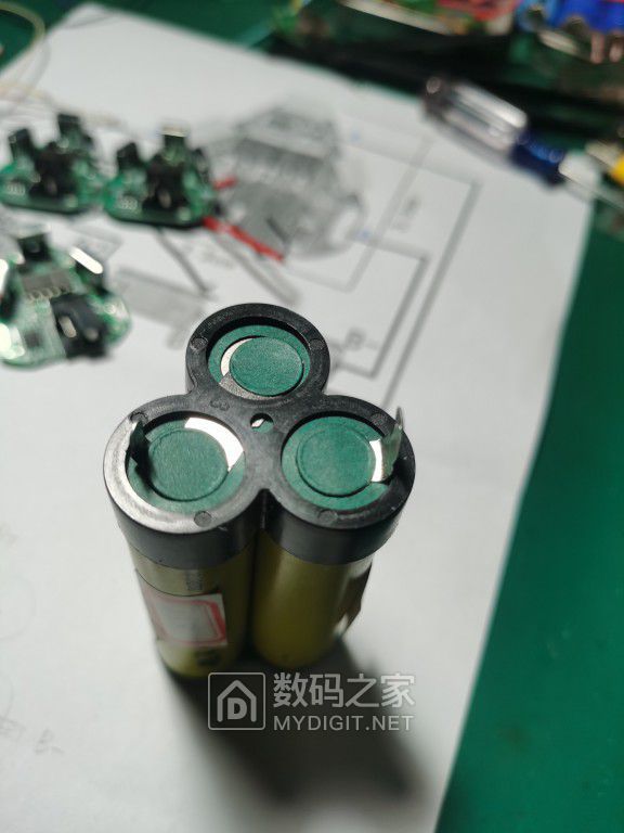

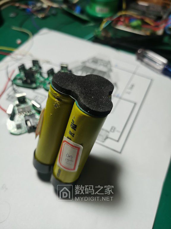

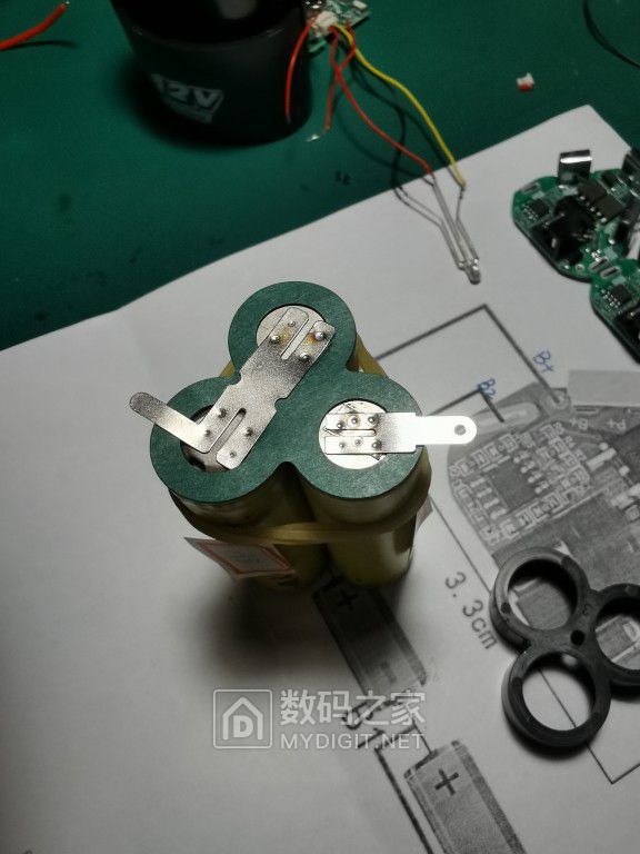

点焊的效果还可以,但是忘了贴青稞纸,好在是串联方向对了

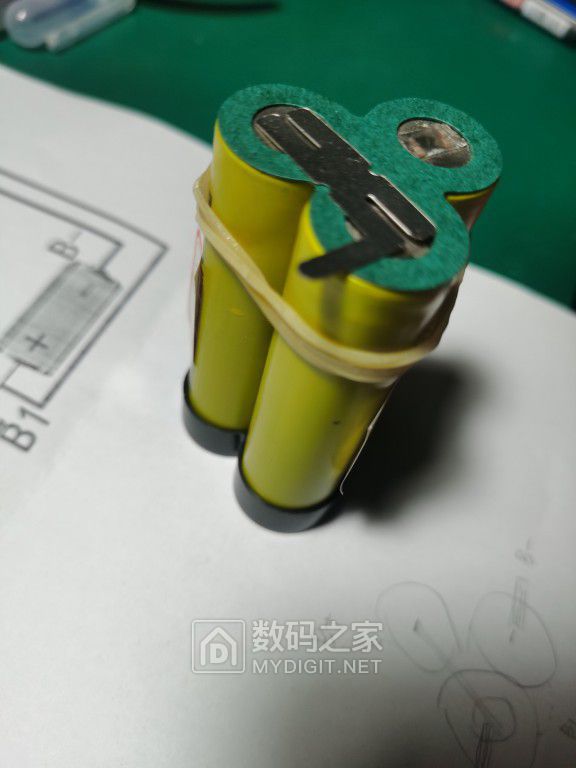

另一头贴了青稞纸
套上定位圈

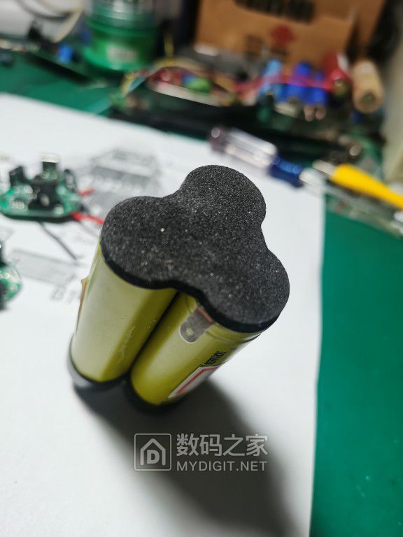

两端粘好防撞泡沫

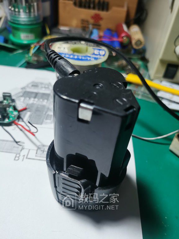

焊上充放电保护板
先充电试试
没问题了,装外壳
另一组用PDD砸金蛋末班车淘来的东磁26V 5C锂电
一如既往的忘记贴青稞纸
顺便让功臣电焊机露脸

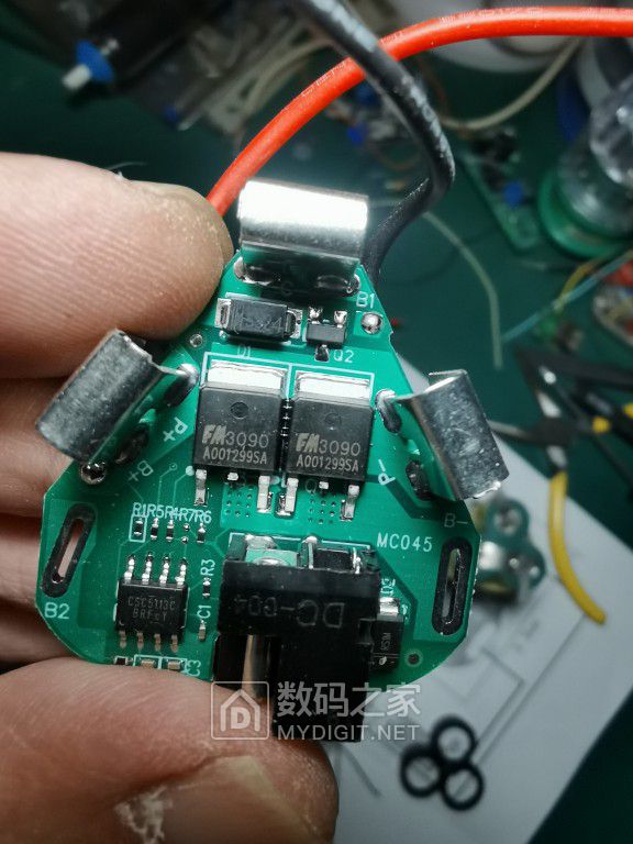

焊上充放电保护板,才发现MOS的型号不一样

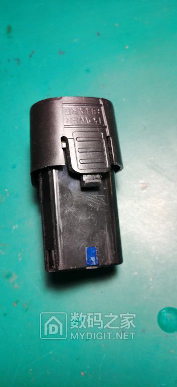

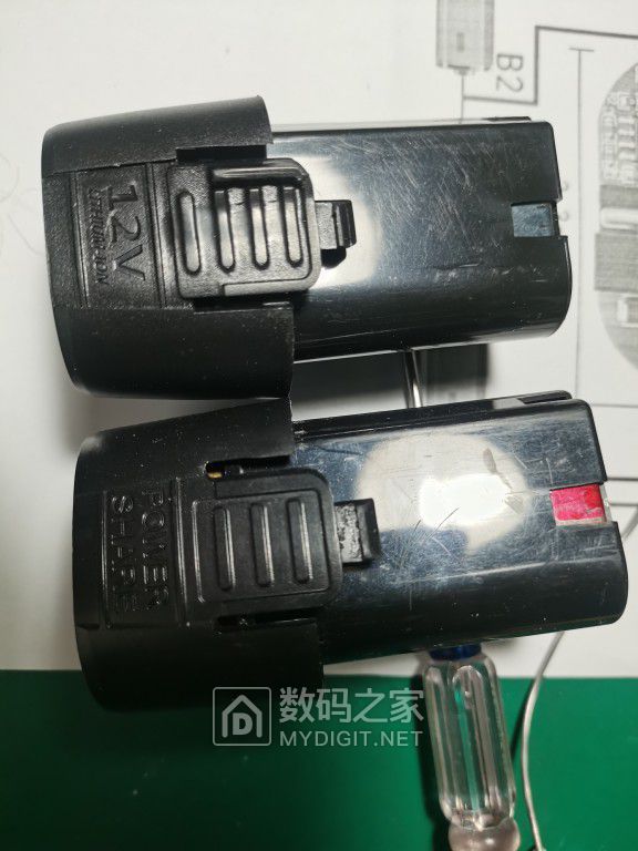

好了,原装、组装两组电池完工,可以好好的玩耍充电钻了
