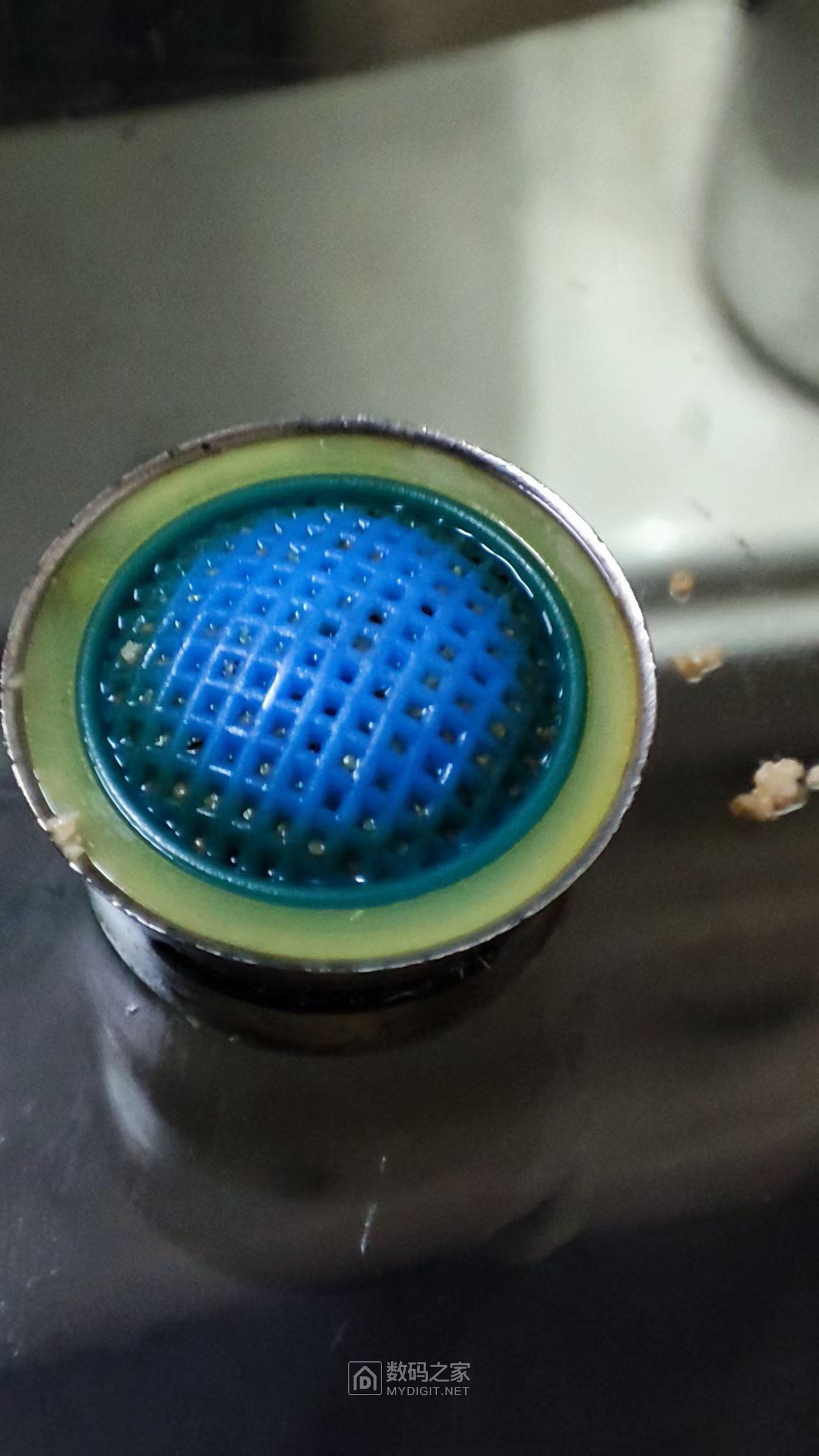

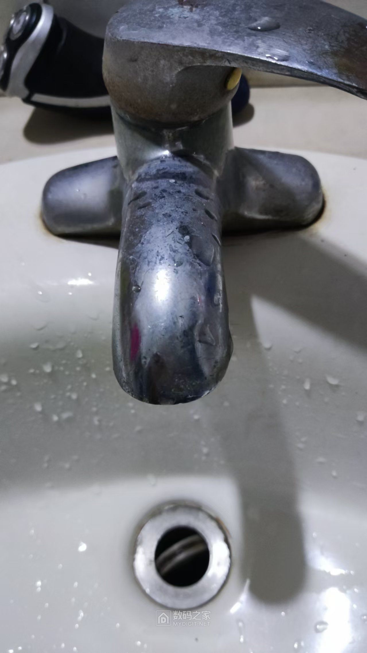

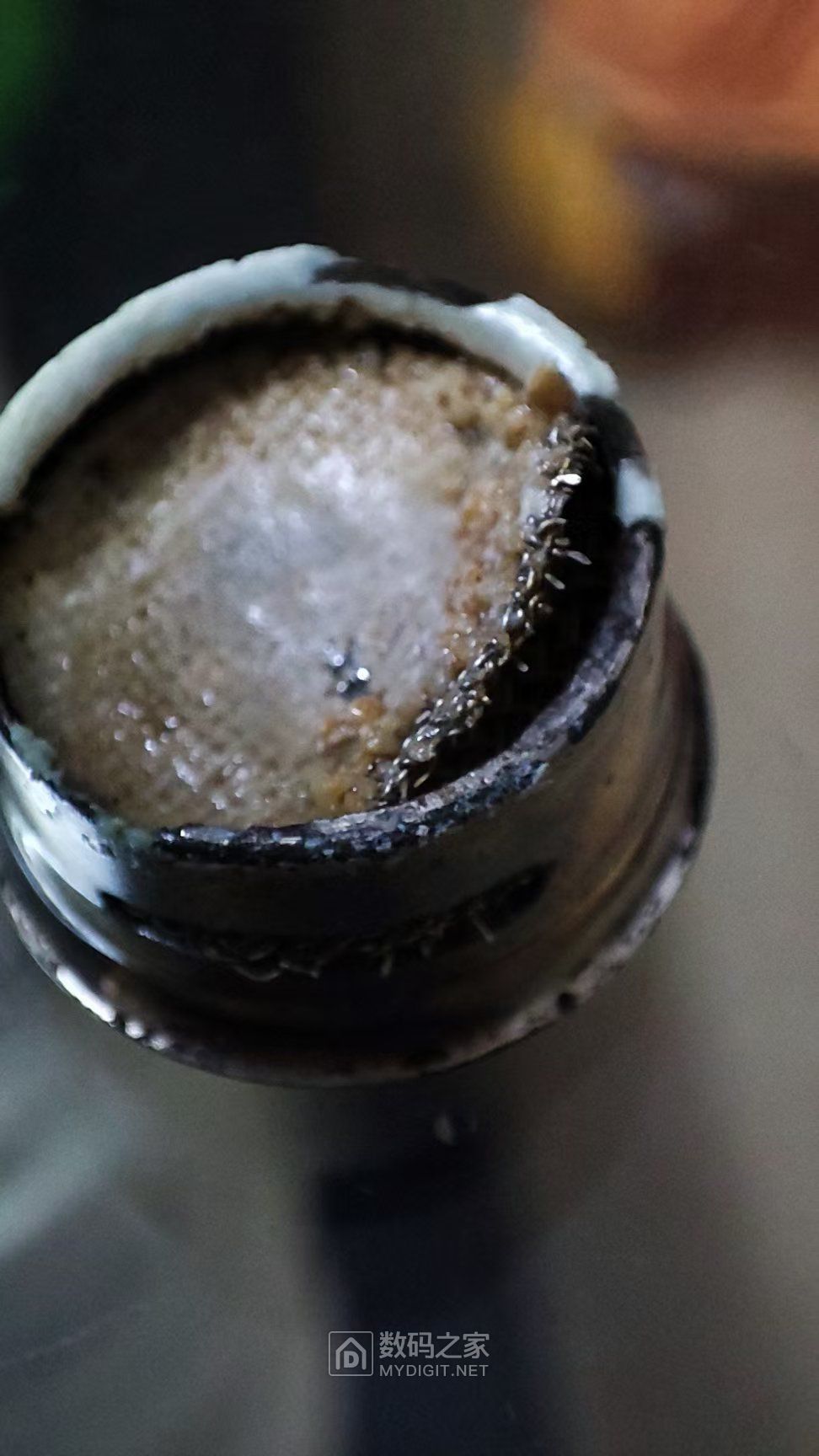

水龙头出水好小,基本让水垢堵死了,拆水龙头起泡器
起泡器进水网

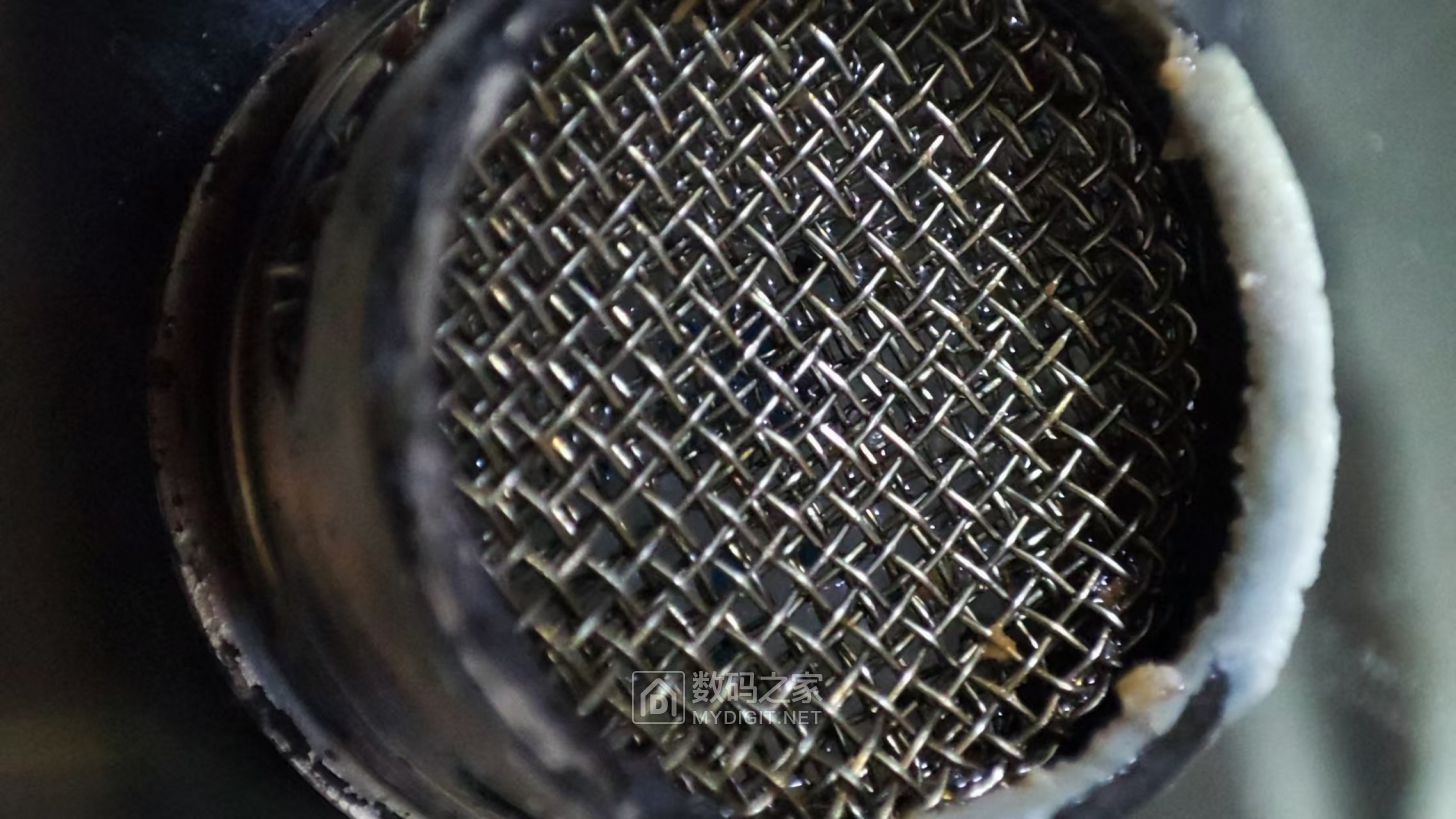

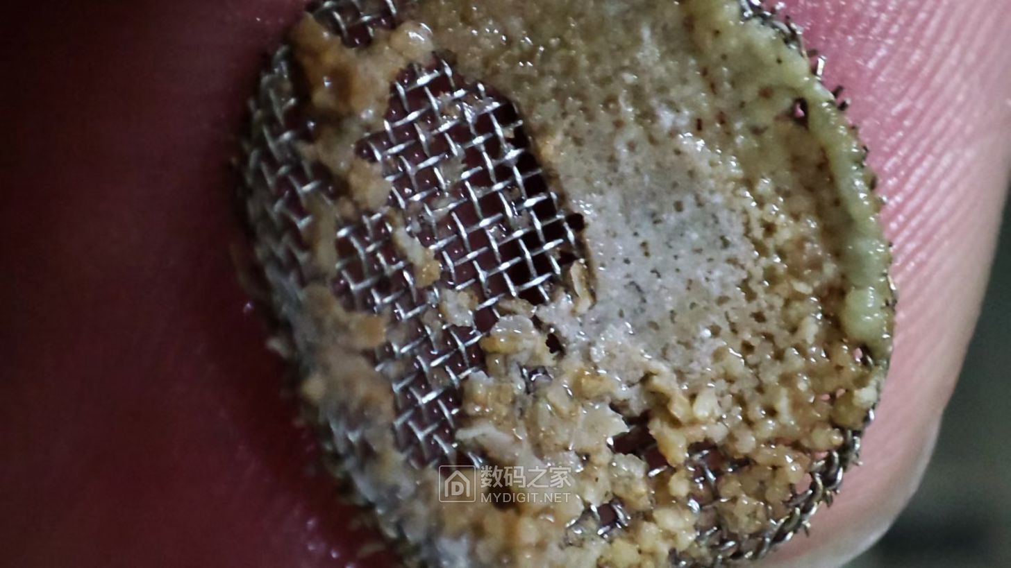

出水网,基本让水垢堵死了
厚厚一层水垢,几年没有清理了

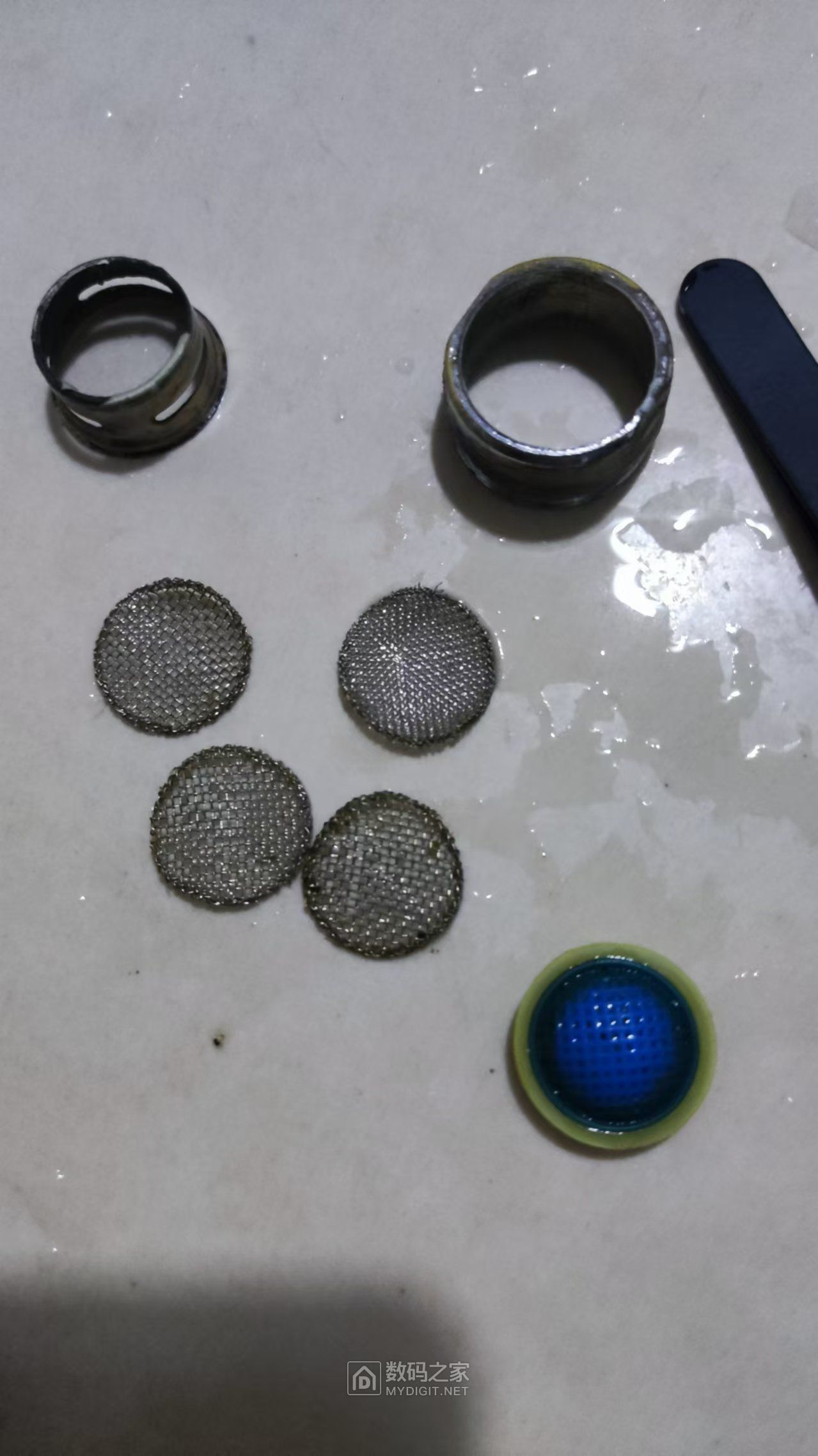

全部拆下来,有4张不锈钢网

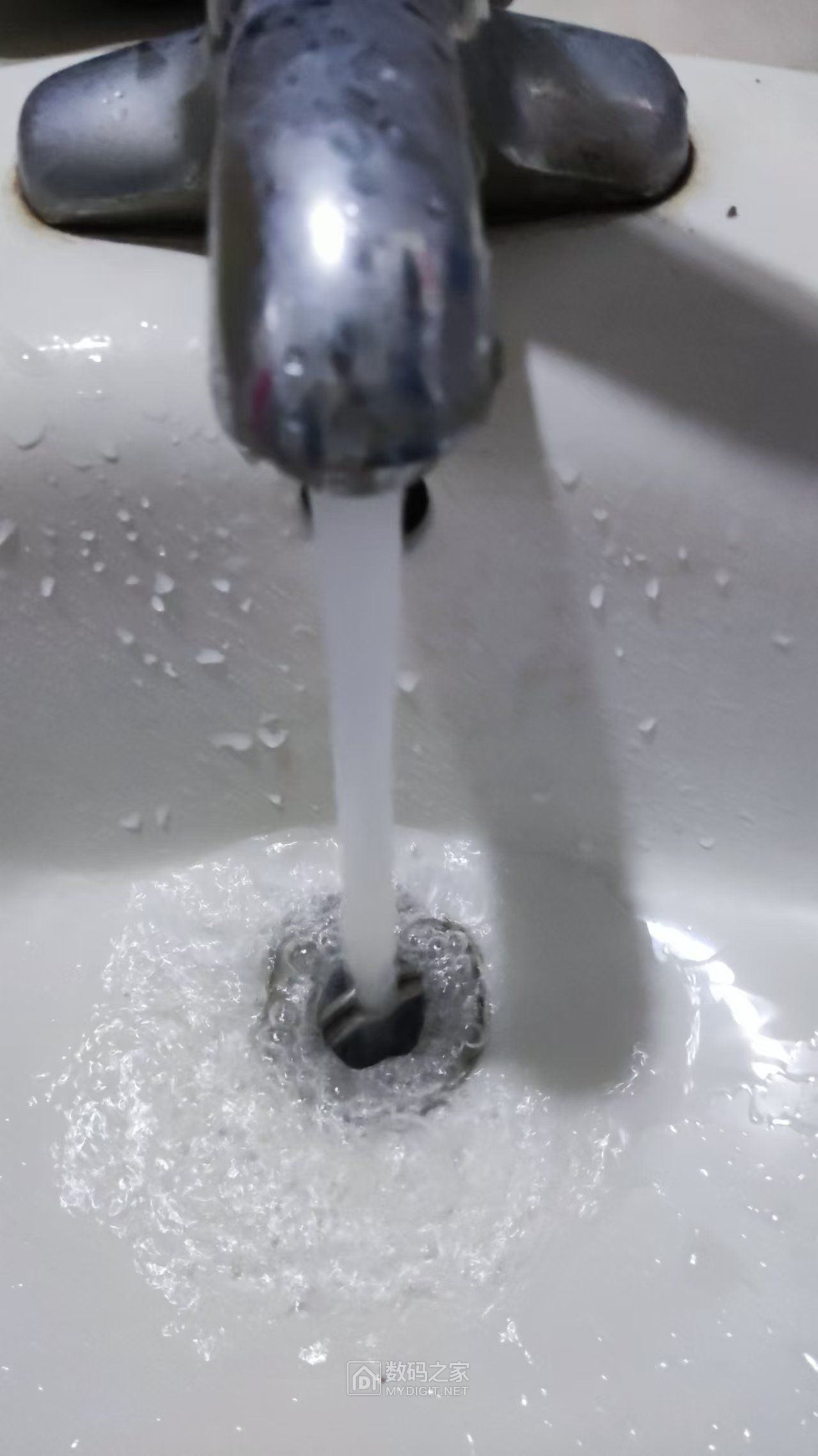

清洗干净后
出水顺畅了

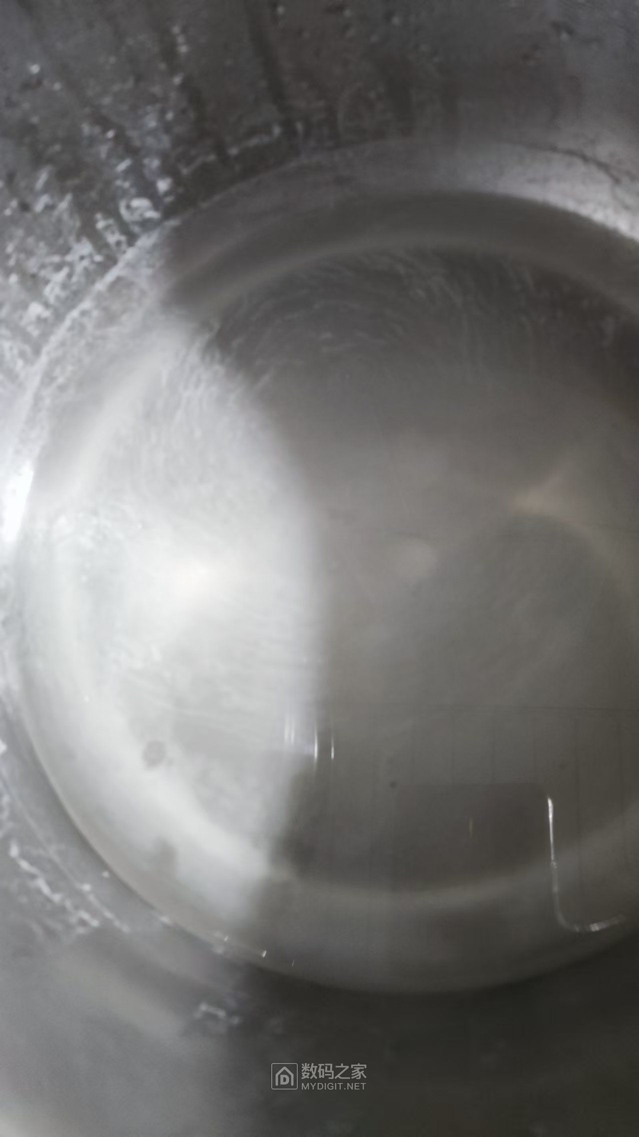

烧一次的锅底,一层水垢
我们这里的自来水水垢好多
