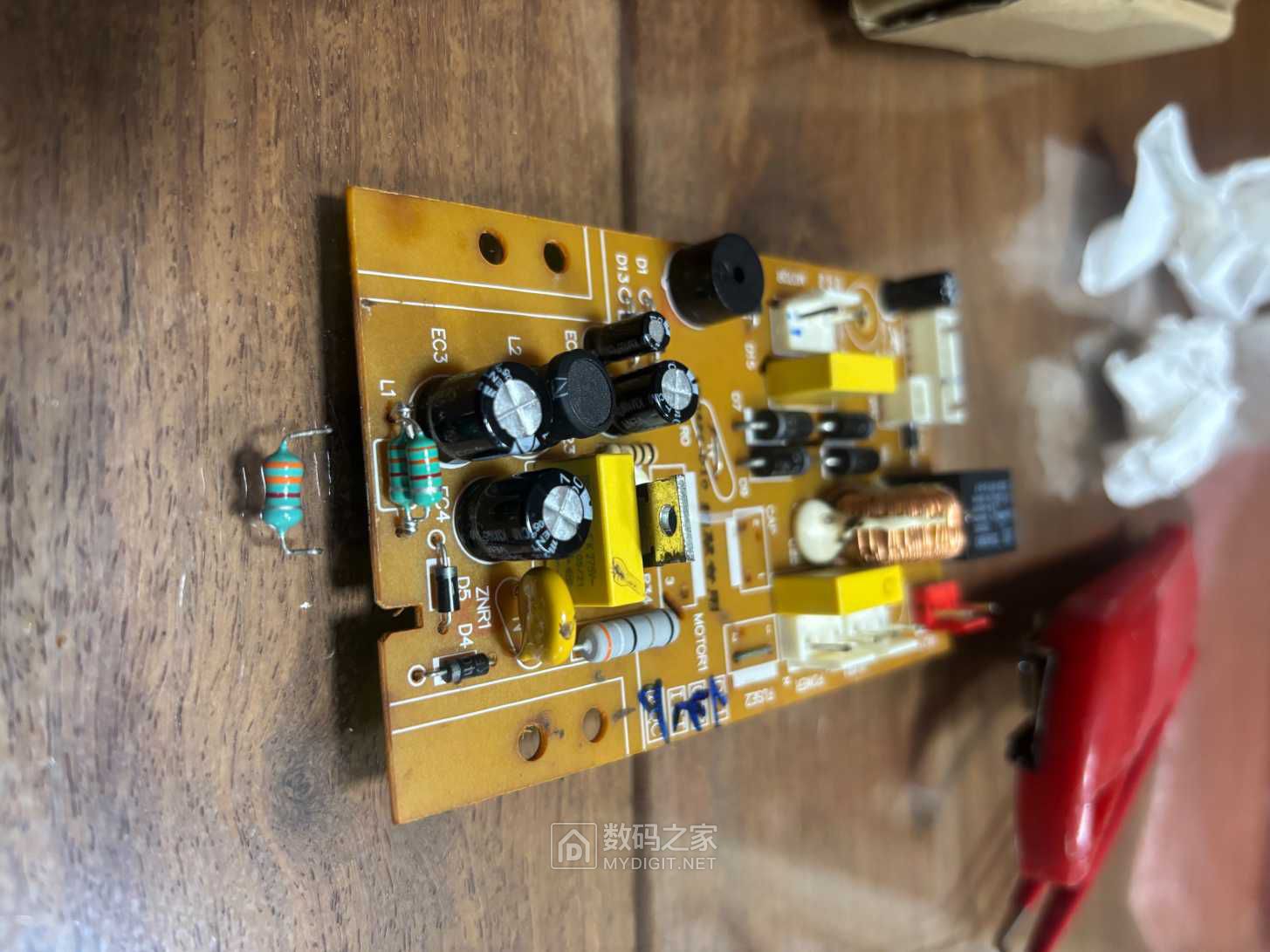

柏翠面包机,周末想揉面时,都倒好面粉和水了,插电,居然没有听到;“滴”的声音,控制面板也没有显示。拆开检查电路板时,由于外壳铁皮很锋利,右手被割破几道血口,代价挺大了。运气很好,从电源线输入开始检查元件,过热保护保险,二极管,然后查到电感,这电感的电阻无穷大,立即找出以前曾想维修微波炉开关电源而购买的电感,找了个接近的332测试,电阻很小,原来的个头比备件大很多。所以度娘后决定并联两只,更换后通电,听到清脆的“滴”一声长鸣,复原外壳,又搁置了,因为维修前已经手搓面团 :)
