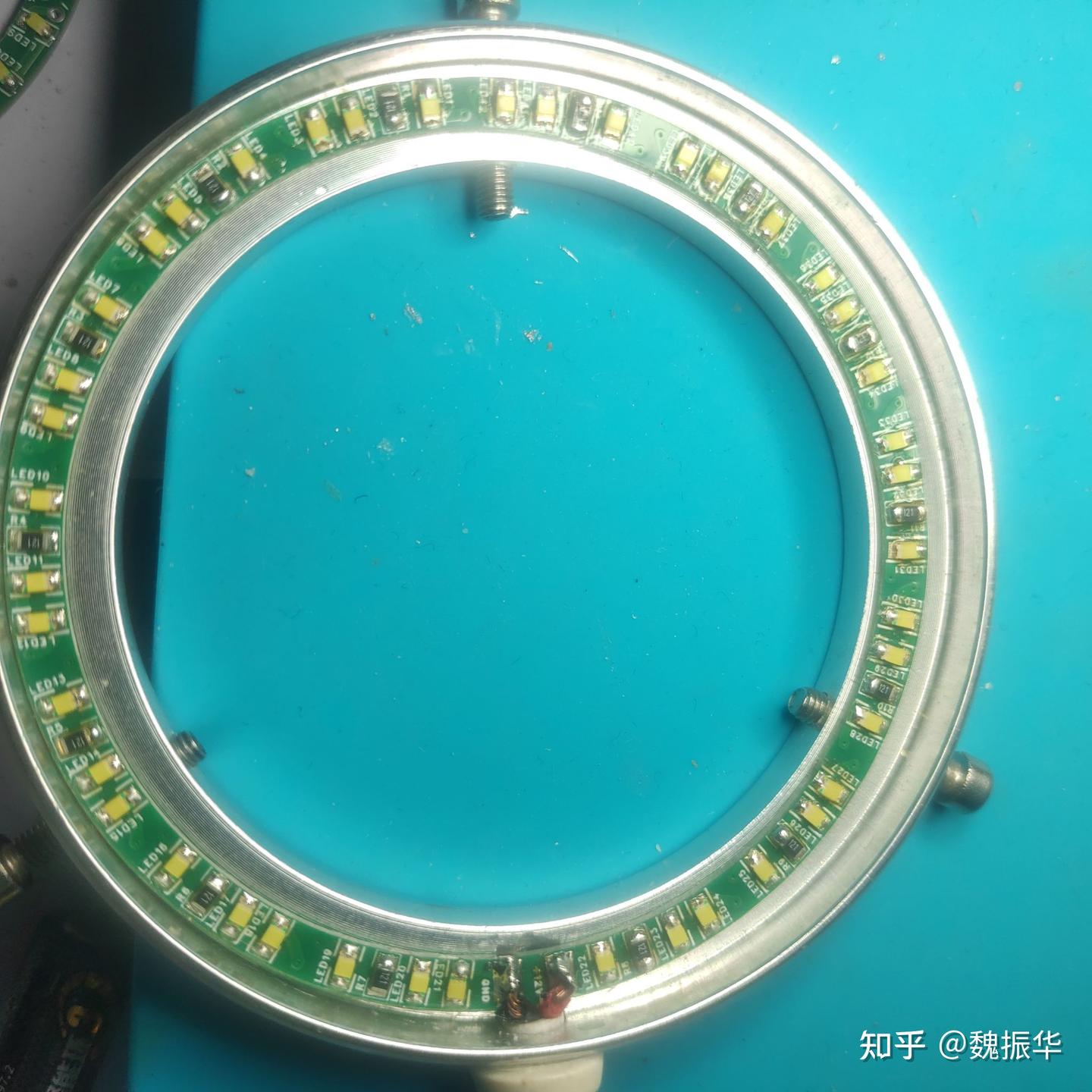

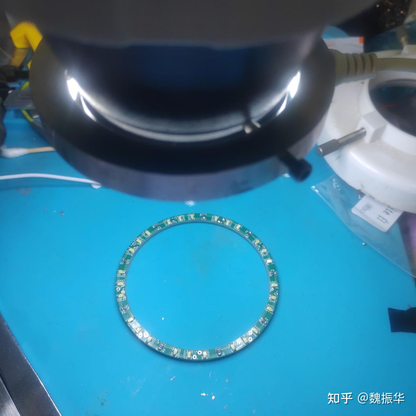

整理料板堆发现了以前坏掉的环形灯,决定复原一下,随便打了几个板子,消耗一下手里多余的LED
和这个外观基本一样

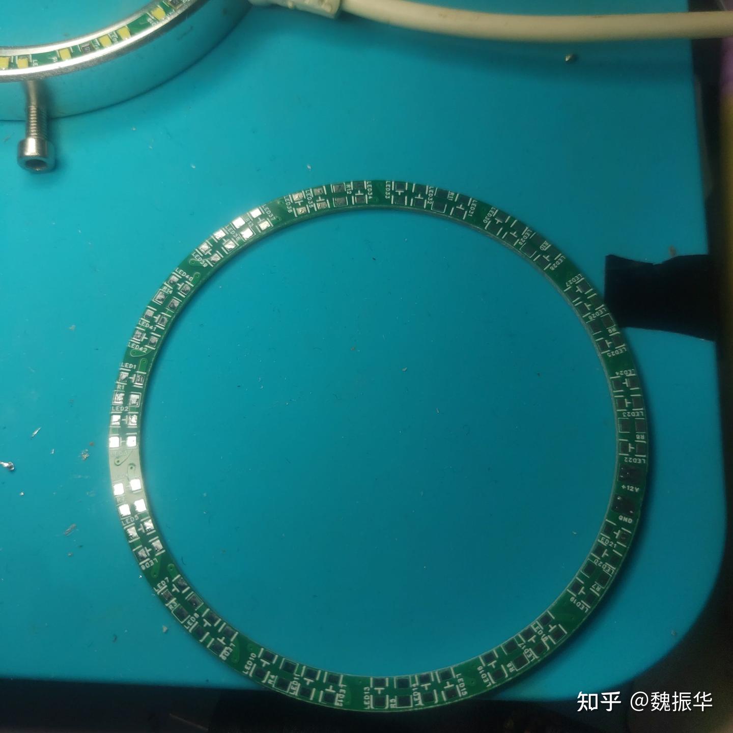

pcb比较窄,外径70内径62,改版后采用0805led,3串14并的方式

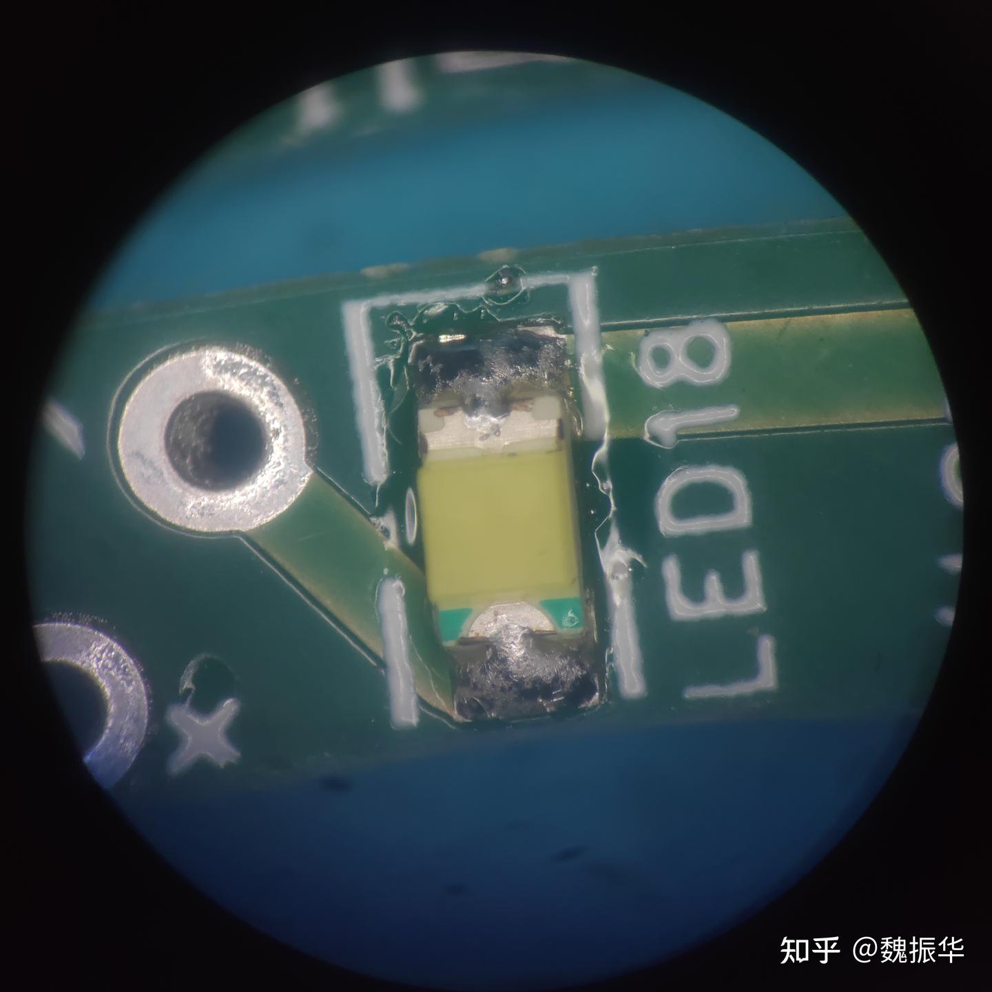

没定钢网,手挤的锡浆,非常的不均匀,然后铁板烧焊好
点亮没问题。
亮度比原来好像略暗,差别不大

发表于 2025-2-14 10:27:14 | 显示全部楼层
铁板烧焊灯珠,PCB不会变色吗?为什么我的会变黄
回复 支持 0 反对 0
发表于 2025-2-14 10:29:49 | 显示全部楼层
这灯珠密,不容易焊接
 楼主| 发表于 2025-2-14 10:30:06 | 显示全部楼层
好像是恒温的,200度多点,焊锡是中温锡,180度就化了
 楼主| 发表于 2025-2-14 10:31:57 | 显示全部楼层
sdaviy 发表于 2025-2-14 10:29
这灯珠密,不容易焊接
先摆好,用加热板回流焊的
发表于 2025-2-14 10:38:10 | 显示全部楼层
我的也是会出现板子发黄
发表于 2025-2-14 10:39:21 来自手机浏览器 | 显示全部楼层
手艺高强厉害
发表于 2025-2-14 10:40:17 | 显示全部楼层
铁板烧有点难控制温度,我用250W的PTC发热板拆焊很温和,当然也要有耐心因为加热挺慢,目前还没有烧坏过PCB.

 楼主| 发表于 2025-2-14 10:47:18 | 显示全部楼层
显微镜一般,这个是放最高倍的效果

发表于 2025-2-14 11:02:44 | 显示全部楼层
加热板功率不够,温度只能设置更高,焊接时间也会更长,就很容易导致PCB变黄。
