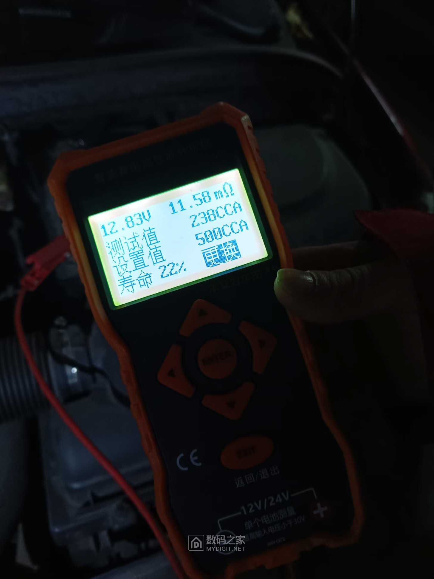

汽车的12V60AH普通铅酸电瓶,安装4年有余,上次意外不能打火,测试内阻11.58
60AH的电瓶,这个内阻确实很大了
今天自己用TS457详细测试一番
第一步,测试线夹与导线内阻,为0.3m
测试电瓶极柱与线夹内阻0.6m
测试电瓶内阻为10m,开尔文夹在电瓶接线夹上
出去接线夹内阻0.6*2,估计电瓶内阻10-1.2=8.8m
如果8.8m内阻的电瓶,我觉得还行,毕竟全新电瓶内阻也在6m左右
参照12V铅酸内阻、容量对照表,根据中值定理,8.8m对照容量为29AH,电瓶大概还有一半容量,大家觉得这样估算对吗

发表于 2025-2-15 12:37:16 | 显示全部楼层
电瓶电压不同 温度不同 内阻也不一样,所以没法直接通过内阻判断电池寿命,需要将电池充满电后再测试内阻,跟正常电池对比确定电池好坏。铅酸电瓶通常采用电导测试技术cca

发表于 2025-2-16 13:20:05 | 显示全部楼层
那个预估的22%寿命我觉得是准的,我试过快不行的电瓶测出来确实就只有10~20%,新电瓶就是100%。
