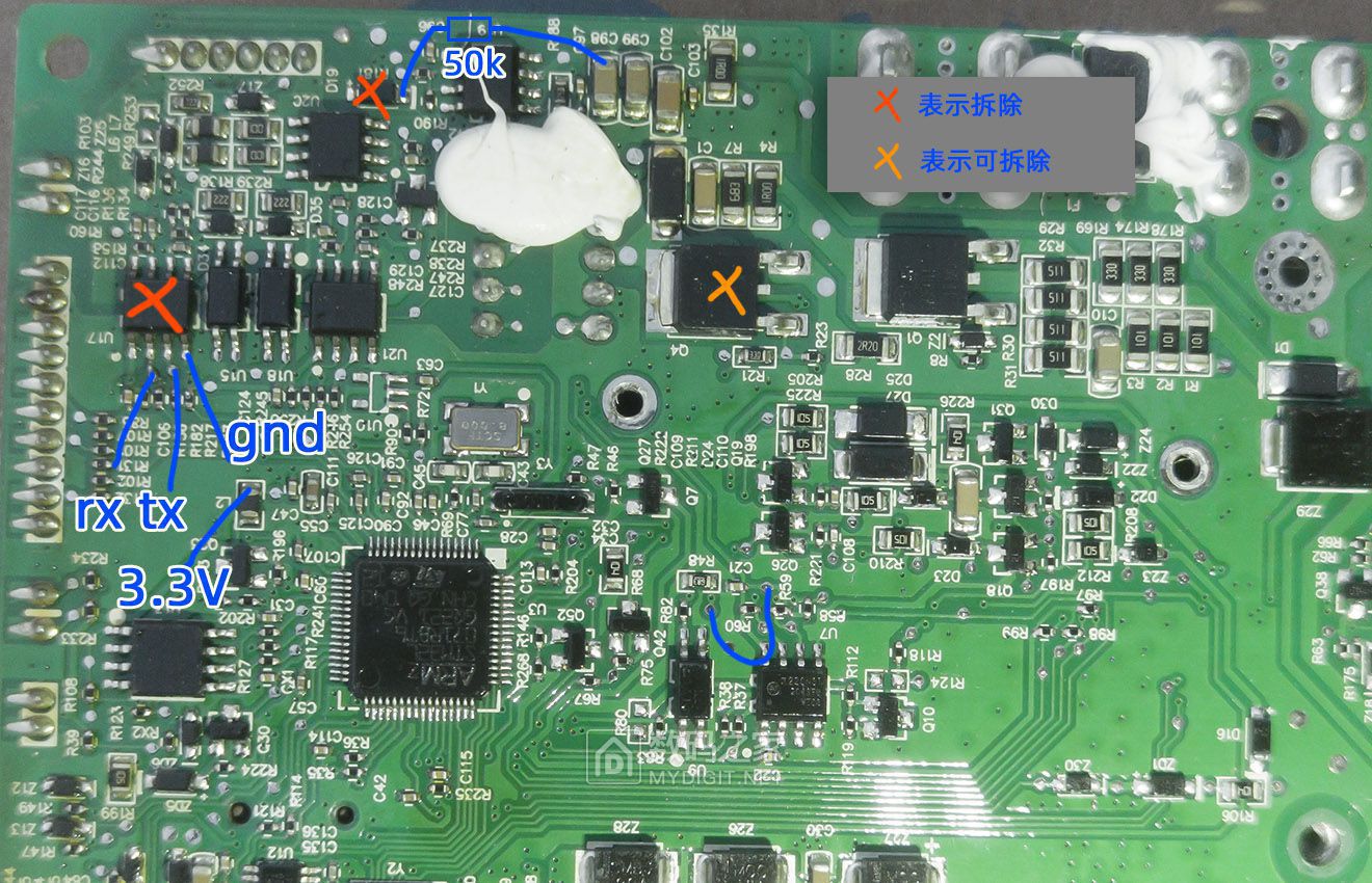

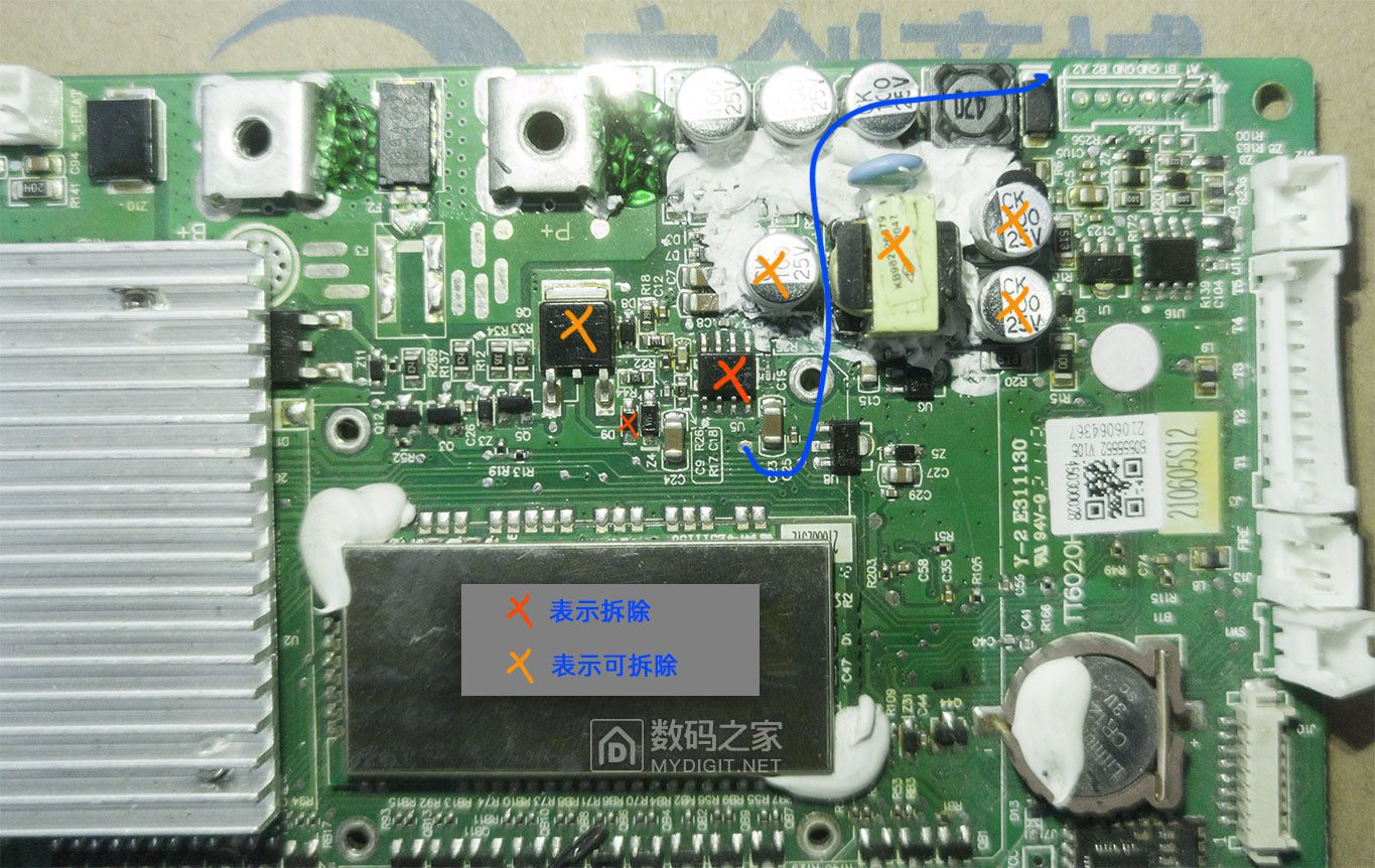

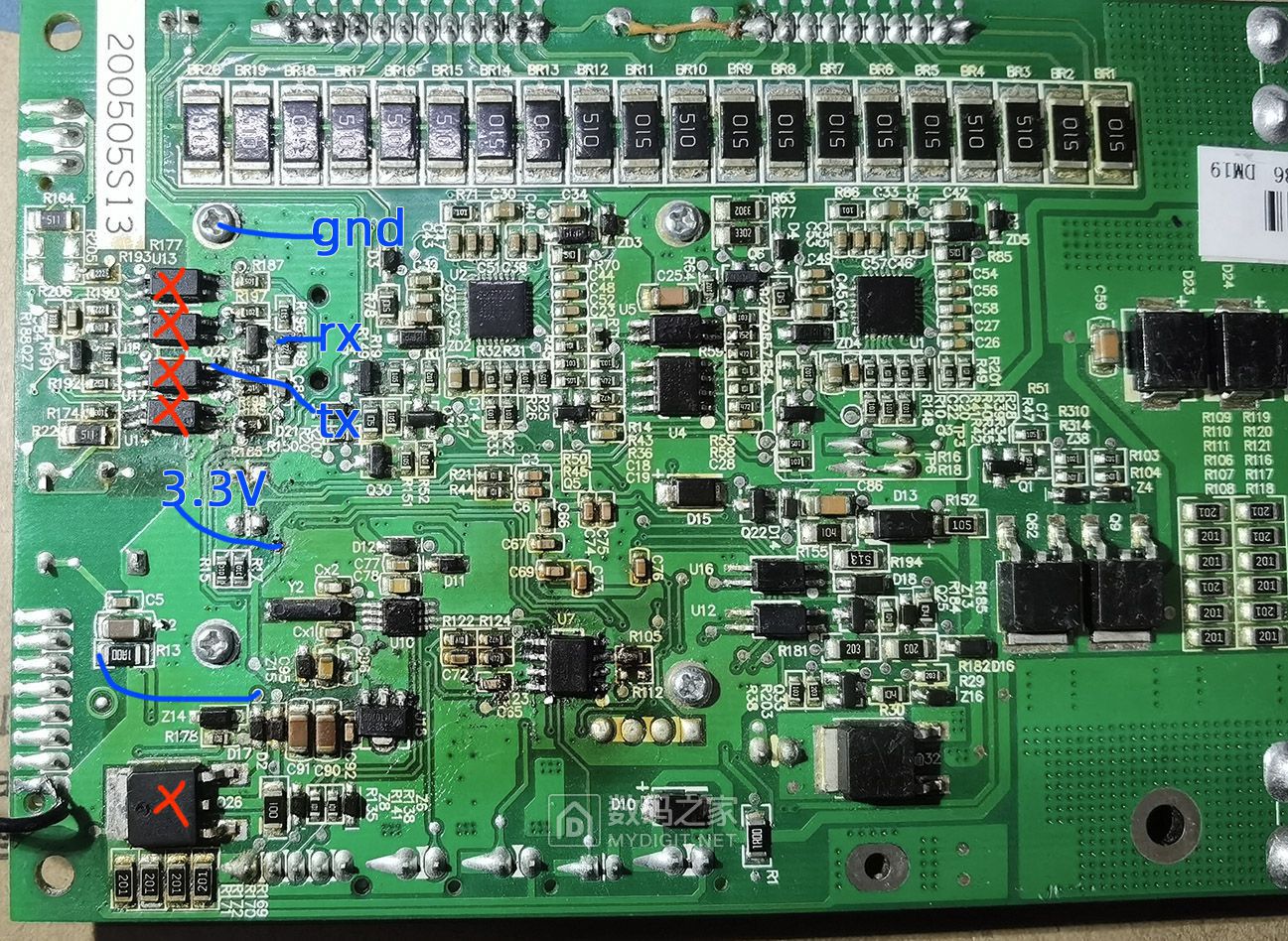

距上次发改串教程过去好久了。不过我看关于铁塔保护板的分享还是很少,比如外挂蓝牙模块方法都没有一个完整的。
本文将分享保护板的改造方法,彻底解决铁塔保护板自耗电大的问题。顺便分享一点自己了解的外挂蓝牙模块的信息
这个保护板为什么自耗电大呢?其实就是设计问题,他的主控供电采用稳压二极管+三极管搭的分立元件ldo,然后再通过一个3.3V ldo给单片机。单片机需要20mA左右电流,如果电池电压56V,那自耗电就超过1W了。你别看保护板上有DC-DC电路,那是给隔离通信和外挂定位模块供电的。
这次的改造思路就是拆掉分立元件ldo,用DC-DC电路来给主控供电。改造后自耗电就是12V电压,20mA电流,功耗降低到0.24W。当然这不是极限,还可以把3.3V ldo改成DC-DC模块,功耗可能降低到0.1W以下。
改造后485就没了,但可以通过串口连接上位机。注意通信唤醒也没有了,不要开启休眠。如果你需要使用唤醒,休眠后只需要把单片机的28脚对地短接一下就能唤醒,通信唤醒也是一样的原理。
TT6020HDVT_v01改造
TT6020HD_v03改造
TT6020HDVT_v01已经测试成功。放电mos,充电mos打开正常,放电输出正常。
TT6020HD_v03没有测试,因为手里剩的唯一这块板子,研究过程中玩坏了,某鱼上板子都涨价了,我也不想再买了。不过谁可以送我几块板子我倒是可以测试测试

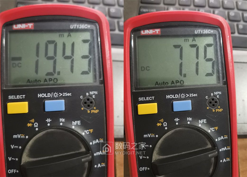

改造后25V输入自耗电电流从原来20mA降低到大约8mA,功耗0.2W。比预想的还要低一点,这还是自带蓝牙也在耗电的功耗,3.3V ldo也没必要改了。

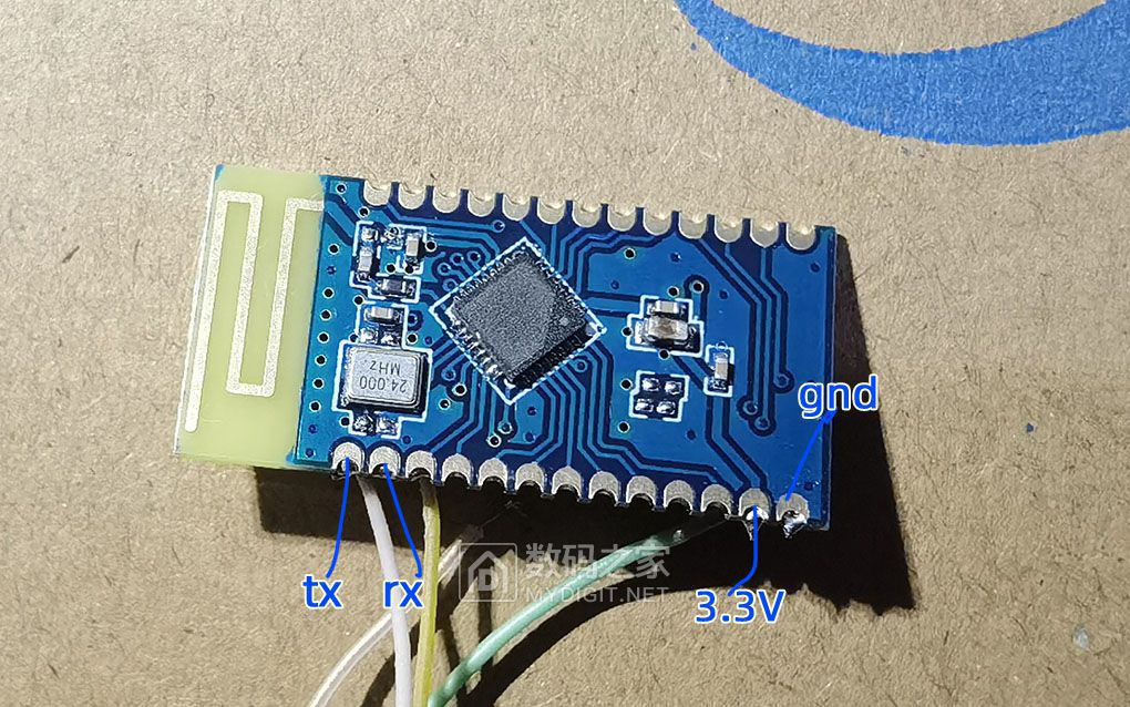

添加外挂蓝牙模块
自己测试成功的是JDY-33。接到板子上的串口直接就能用,注意tx对应保护板的rx。
软件是轻风BMS小程序,可以看电压等信息还能改参数。
还测试了另一款透传模块MX-01P,但是失败了。我把MX-01P的波特率和三个uuid(FFE0、FFE1、FFE2)改成JDY-33一样也无济于事。
通过串口可以看到JDY-33连接APP后会输出保护板通信指令,但MX-01P就没有输出。我也不想再测试其他模块了,感兴趣的可以看海鲜市场卖的外挂蓝牙模块都用的哪一款。

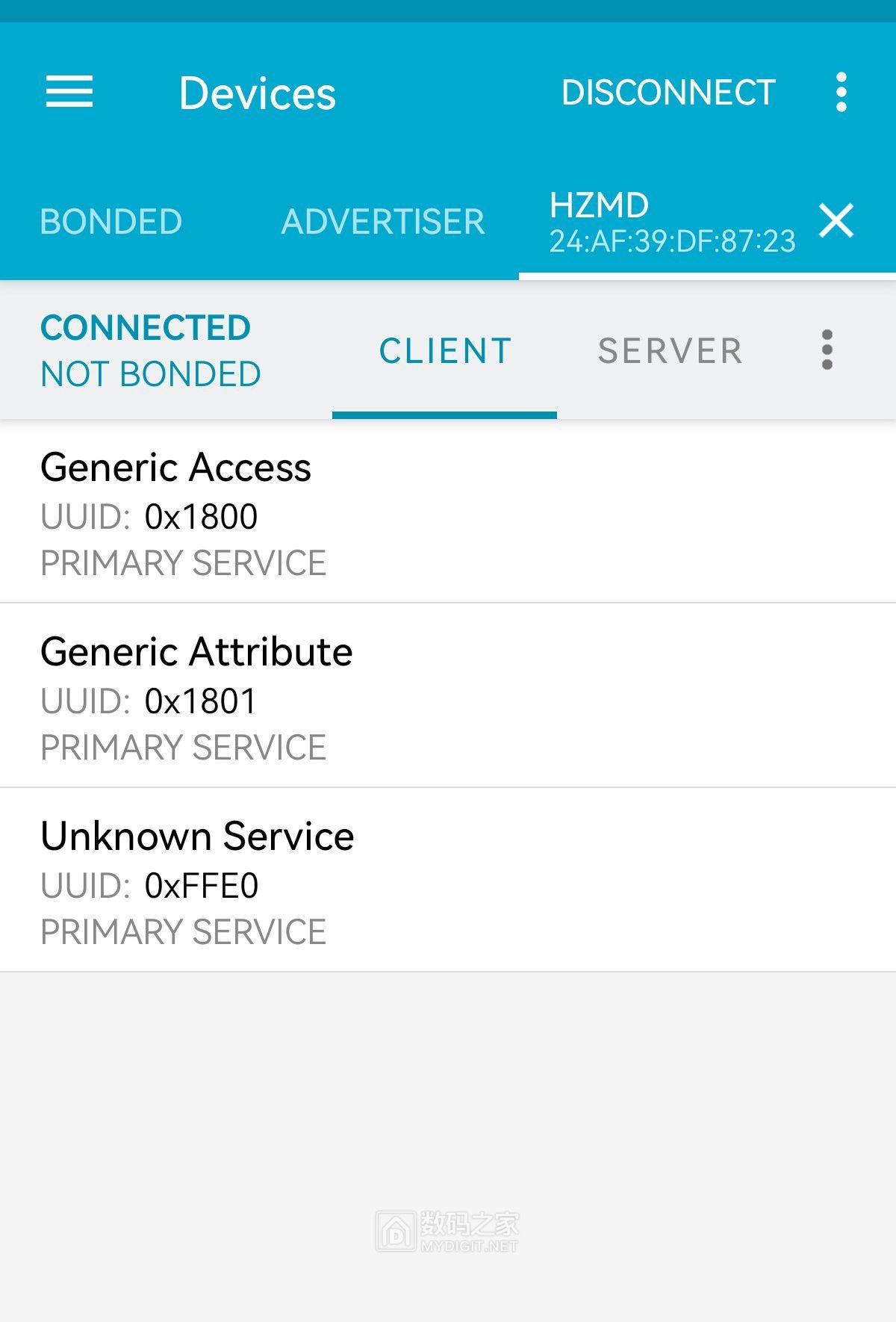

另外还有个APP:HZMD,也有适配的蓝牙模块。需要把模块name改成HZMD才能连接,我测试过了,JDY-33和MX-01P改名后都能连接HZMD,但是没有用,串口都没有输出。不知道HZMD的UUID是什么,知道的希望告知一下,我测试看看。
