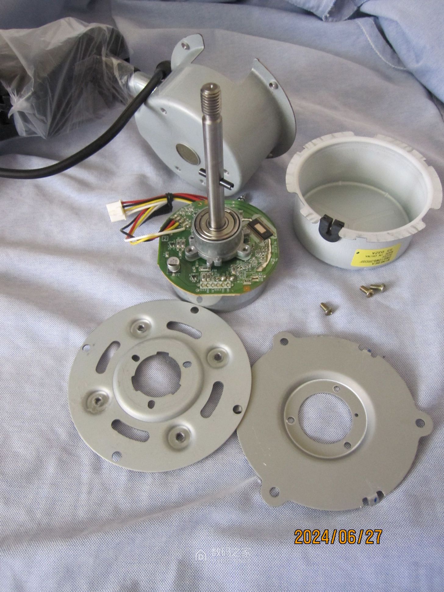

拧下风扇固定螺丝(圆圆的那个塑料螺丝)转圈增大面积,增加摩擦力和紧固度。
风扇的无刷电机采用了金属盖的608Z轴承,增加了散热,大大提高了风扇的使用寿命和静音效果。
无刷电机外面的塑料外罩,采用五点式,自带卡扣固定。
看了一会,想到了办法,用绿林大师的一字螺丝刀,翘起顶住的塑料卡,锁定的部分用手一推就出来了,
这里要赞一下,此风扇采用的塑料品质,每个都这样翘起,推出锁定卡扣,翘起的部分,几乎无变形,塑料质量过硬。
无刷电机,是永速电风扇厂家,自主研发,生产。厂家颇有实力。
摇头部分设计的很巧妙,电机的轴直接通过后面和尼龙齿轮配合,组成了摇头控制部分,
那也就意味着电机转速快,风扇摇头快,转速慢,摇头慢,符合规律。
拆下摇头部门——控制杆。
里面是金属电机主轴,配合尼龙齿轮,这样静音效果好,齿轮油上的也很多,随着转动,温度升高,油慢慢融合,润滑效果好。
