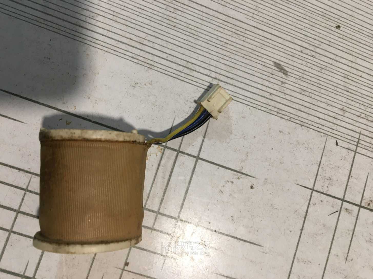

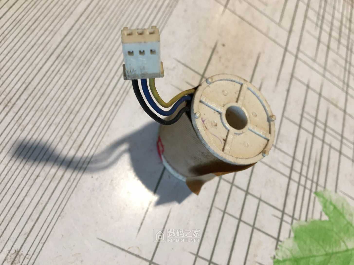

[家电] 这个三芯电磁铁好像是燃气热水器上的 用来产生高压的?是电磁阀
发表于 2025-4-12 15:05:52 来自手机浏览器 | 显示全部楼层 |阅读模式

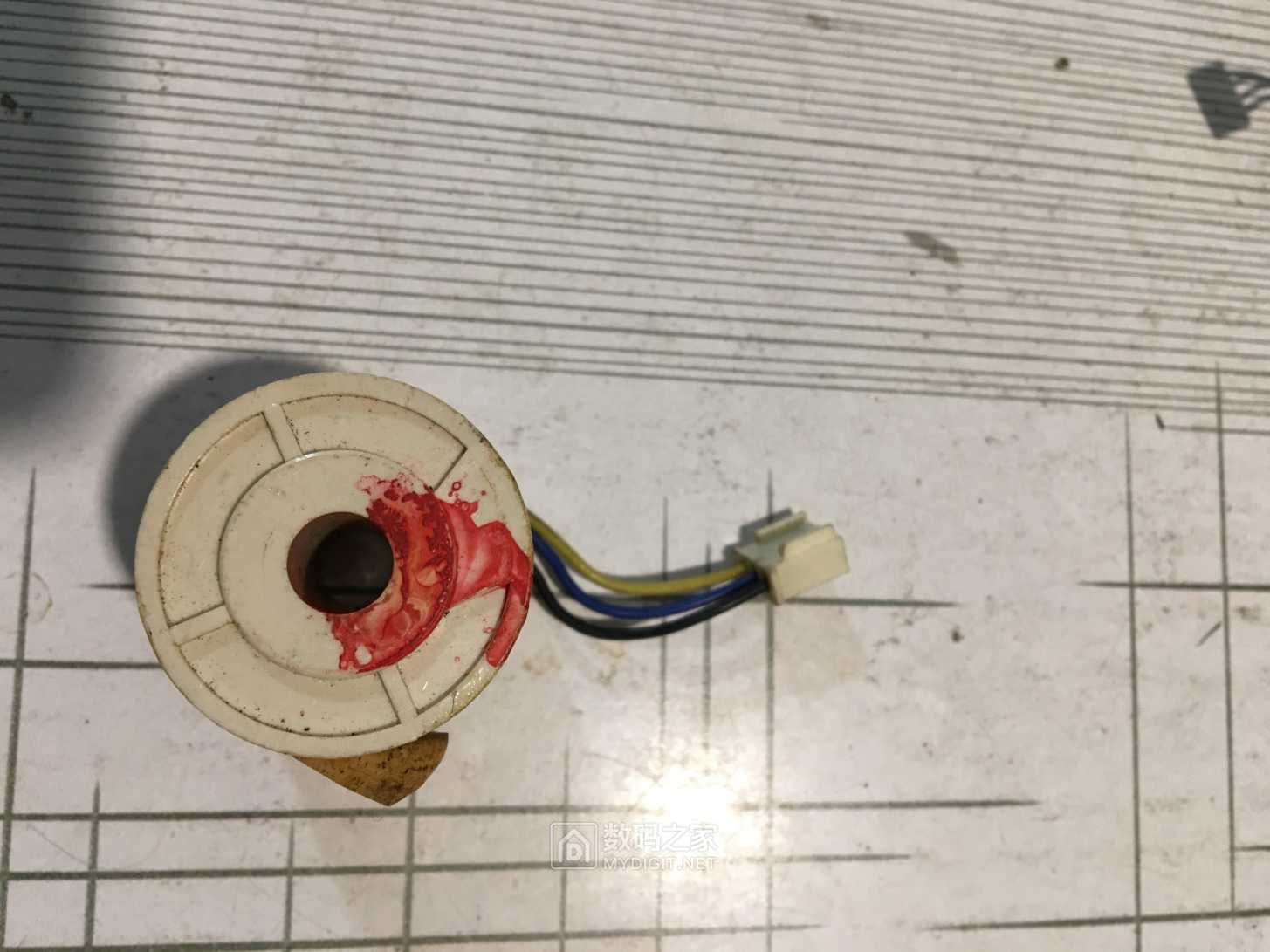

好像是废旧燃气热水器上产生高压的
实际上是电磁阀
其中两脚有600多欧姆
另外两脚有5欧姆,
里面都是铜丝。
肯定不能是变压器,不隔离啊

就是个电磁线圈
发表于 2025-4-12 17:11:01 | 显示全部楼层
电磁阀线圈,三线可反转磁极方向

当年这个用两节1号电池的。
发表于 2025-4-12 17:40:28 | 显示全部楼层
bennanhaier 发表于 2025-4-12 17:11
电磁阀线圈,三线可反转磁极方向
为了节能,动作时用少圈数线圈产生足够的磁力,动作后维持用匝数多的线圈这时电流少,动作时间短、稳定时间长。节能明显,电池供电时期的产品
发表于 2025-4-12 19:19:28 来自手机浏览器 | 显示全部楼层
不是变压器,是电磁阀线圈。
发表于 2025-4-12 19:36:06 | 显示全部楼层
确实是电磁阀,不是用来升压的,结构也不支持变压器那种工作方式。那600多欧的可能是保持线圈,5欧的是启动线圈
发表于 2025-4-12 20:44:10 | 显示全部楼层
6楼的解释是靠谱的。
发表于 2025-4-12 20:45:27 | 显示全部楼层
肯定不是产生高压的,看着像电磁阀上的
发表于 2025-4-12 21:12:08 来自手机浏览器 | 显示全部楼层
有个启动线圈,有个保持线圈,这样功耗较低。
 楼主| 发表于 2025-4-12 21:57:41 | 显示全部楼层
很老的热水器的。没有看到什么电路板
发表于 2025-4-12 22:05:53 | 显示全部楼层
应该是电磁阀
