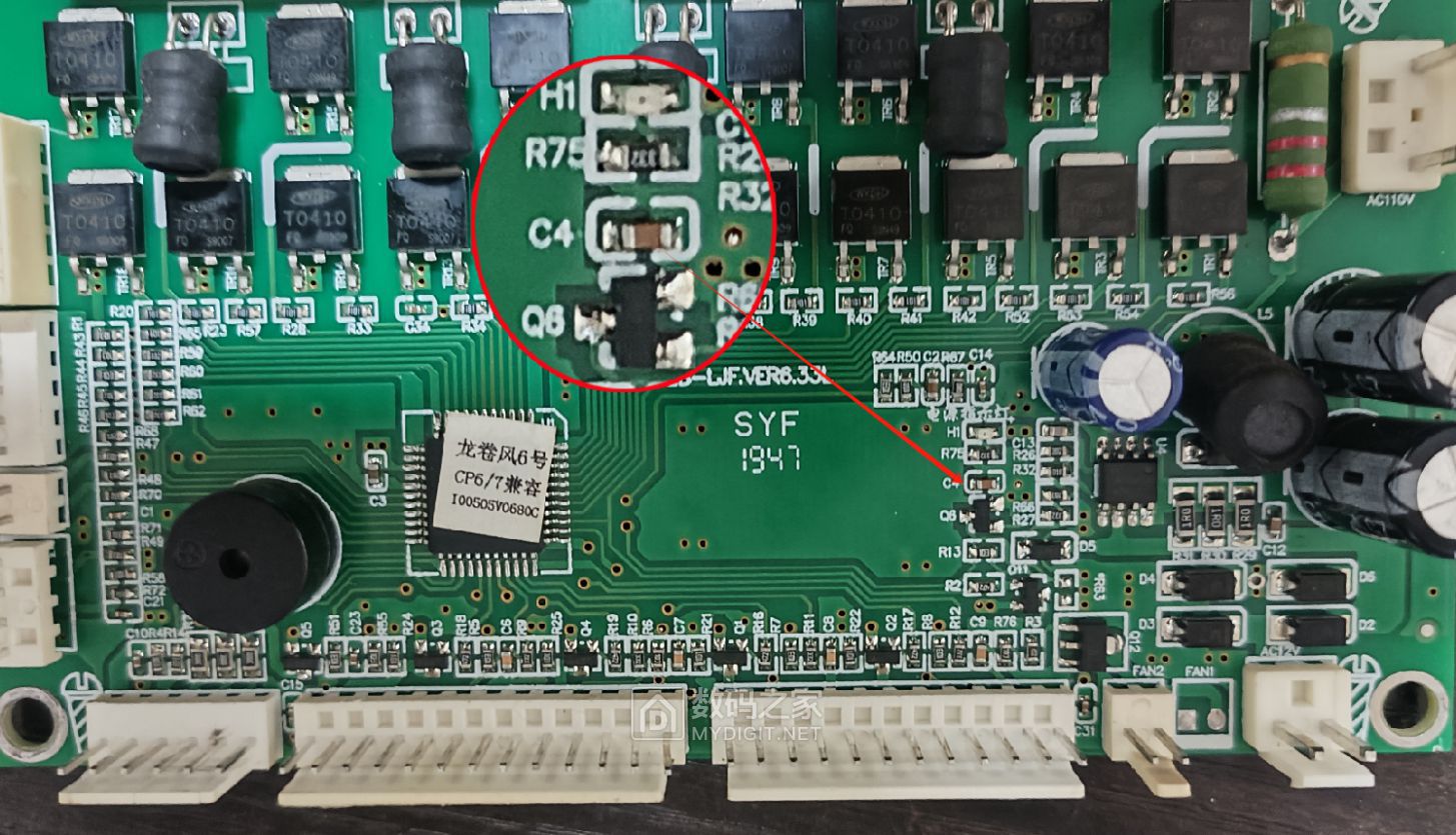

捡了一台麻将机,开机主板一直滴滴响,报代码6,按任何键都没有反应,测了量了供电12V和110V供电正常,也没找到电路图,网上找了几天案例也没有找到修复教程,报着报废这块主板的决非心,取掉这个C4电阻再上机测试正常,好像只适合龙卷风的主板,在此提供给业余爱好者,遇到同样情况准备报废可以试试看,先申明如果修复不好我不负责任,我也是翻了全网在一个评论区老师傅提示下试成功的。

发表于 2025-4-30 10:43:29 | 显示全部楼层
什么时候C4成了电阻
发表于 2025-4-30 11:00:28 | 显示全部楼层
有这样简单?
发表于 2025-4-30 11:02:52 | 显示全部楼层
C4不是电容吗?短路发财小电容?

发表于 2025-4-30 11:18:26 | 显示全部楼层
C4是电容,是不是短路了,发财电容?

发表于 2025-4-30 12:09:07 | 显示全部楼层
发财小电容,感觉有裂口,短路了

 楼主| 发表于 2025-5-1 09:44:31 | 显示全部楼层
更正一下,C4电容,估计是主板自动锁死了,并不是我修好的,是有经验师傅在一个视频评论区讲的,我只是试验一下,而且成功了

发表于 2025-5-9 07:53:33 | 显示全部楼层
看来这个C4电容漏电是通病,以前有人换过修复的。
