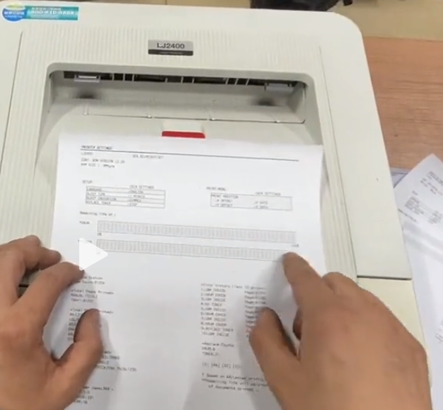

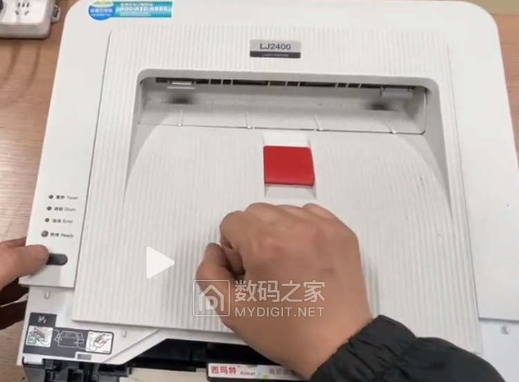

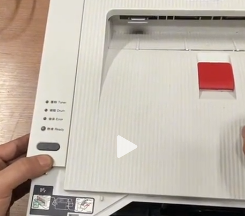

联想LJ2400粉盒和硒鼓清零方法如下:
粉盒清零
1. 方法一:关机状态下打开前盖,左手按住左侧四个指示灯下面的黑色进纸键不放,右手开机。此时四个指示灯依次闪亮,然后就绪灯熄灭。就绪灯熄灭后,放开进纸键,接着按2下进纸键,等待约5秒,四盏指示灯再次亮起,再按5次进纸键,最后合回前盖。此时电脑可能提示发现新硬件,可取消提示或直接关闭打印机再重新打开,墨粉灯不再常亮即清零完成。
2. 方法二:打印机关机状态下打开前盖,长按开始键(GO键)开机,当三个指示灯全亮时松手,按2次开始键,三灯再次亮起,接着连续按5次开始键,等待四个指示灯全亮,关闭前盖,粉盒清零完成。
硒鼓清零
1. 方法一:开机状态下打开前盖,按住开始键(GO键)不放,直到所有指示灯全部亮起后再松开手,然后将硒鼓取出再装回,盖上前盖,清零操作完成。
2. 方法二:打开前盖,长按开始键(GO键)5秒不松手,然后盖上前盖,硒鼓清零完成。可以通过打印测试页检查硒鼓是否清零成功。
