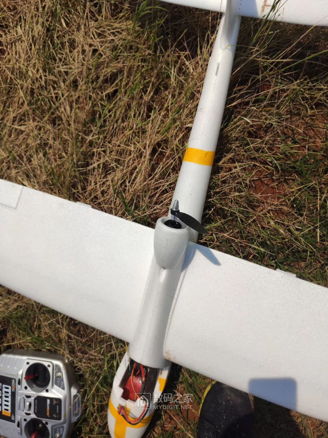

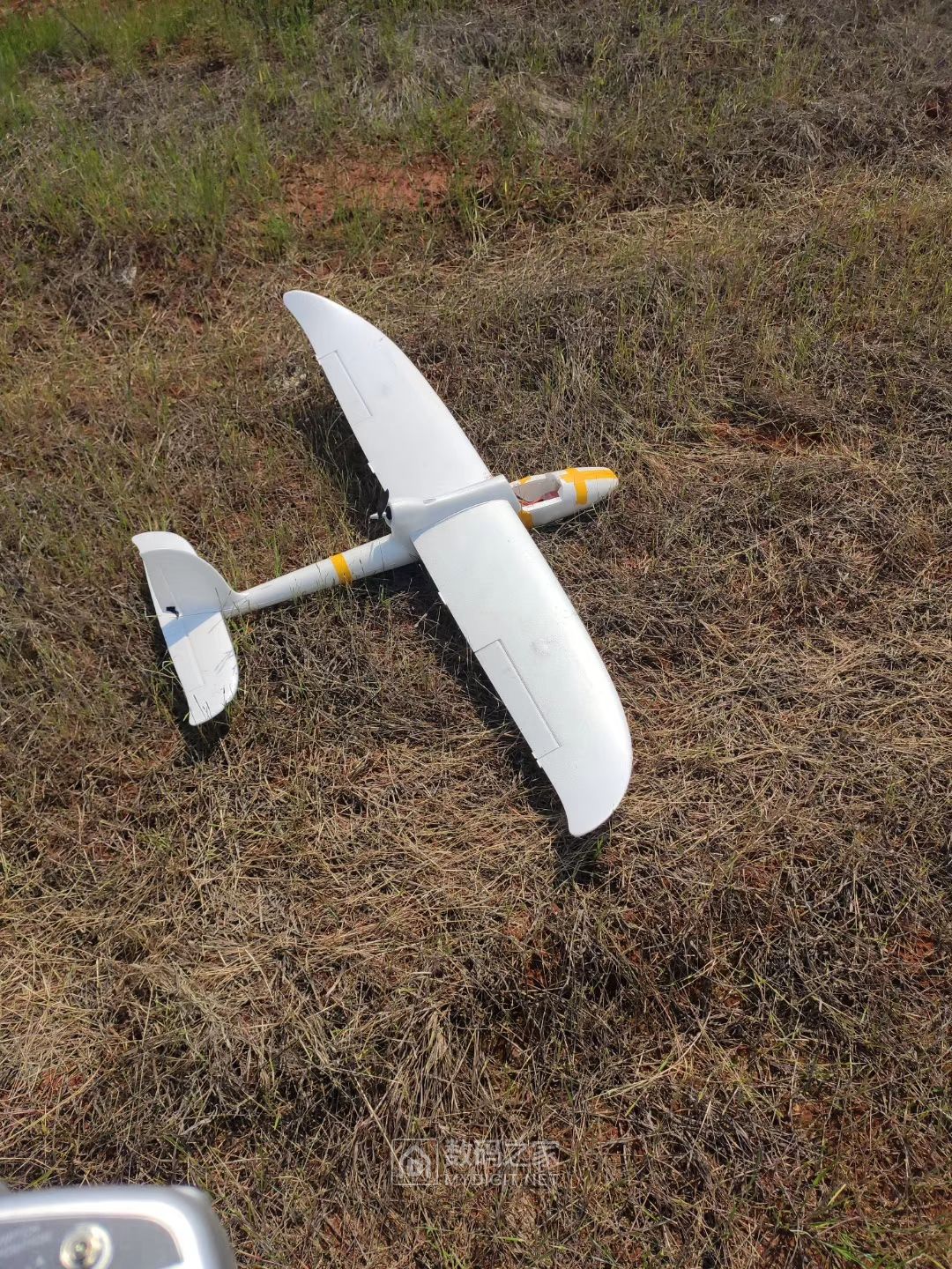

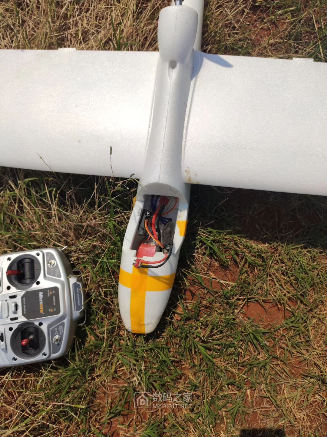

入坑之作,首飞就炸了,飞机平衡没调好。想想那时候也是胆子大,没练过模拟器没找好教程也敢飞。不过机体还在,有时间修复了再飞。
微信图片_20260917105925_56_20.jpg 微信图片_20260917105926_57_20.jpg 微信图片_20260917105928_59_20.jpg

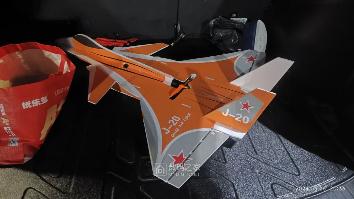

痛定思痛,买了架迷你的小飞机先练习(角落里那架红色的),练了半个来月觉得可以了,装了加歼20.飞行没问题,技术太菜+选的地方不好有信号干扰,飞丢了。找了一星期没找着。

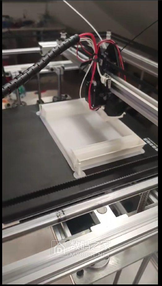

买3D打印后的第一个作品,图纸是直接网上下载的,根据自己的电机啥的稍微修改了一下,确实好开。可惜放车上温度太高了,变形了,就拆了把框架扔了。
用小树的FDM桌面3D打印机改的CXY架构3D打印机,这是早期版本,现在版本没拍照就不放了,已经升级成KLIPPER+线轨了。那时候天天调机到半夜。后面又买了块主板和线轨+框架,又做了一台备用机。后面的雕刻机也是用这玩意剩的配件+新买的配件改的。

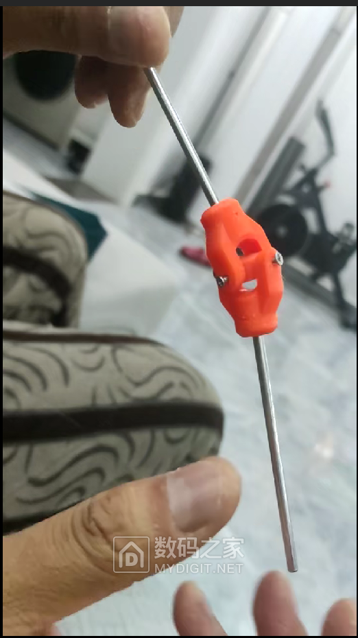

自己画的万向节图,不过没什么实用价值,两头的轴承受不了大功率,放小功率玩具车上用没问题。

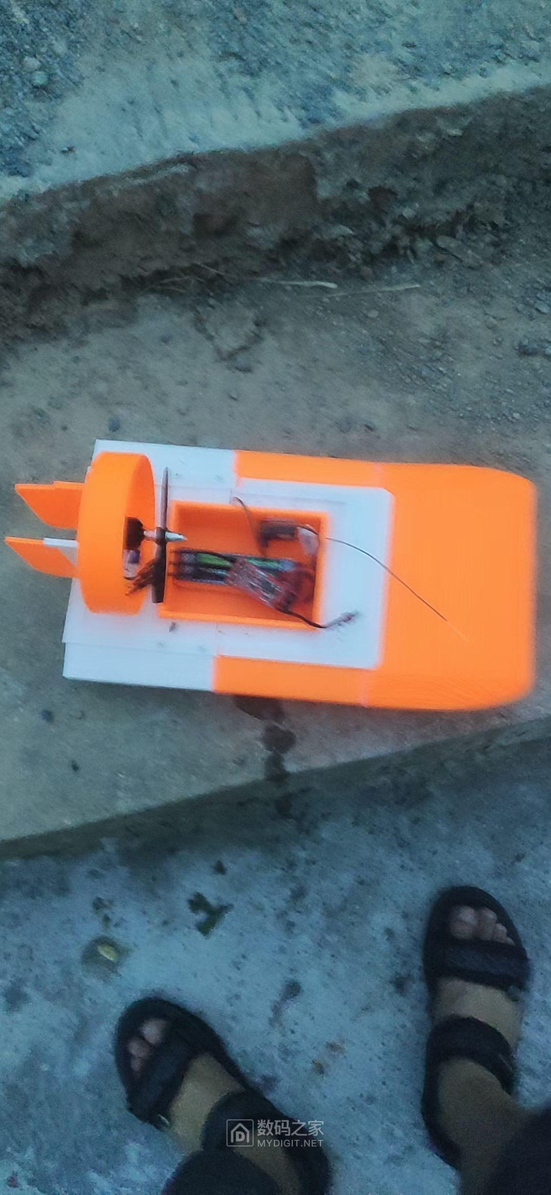

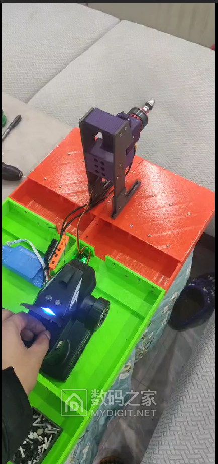

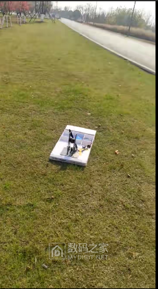

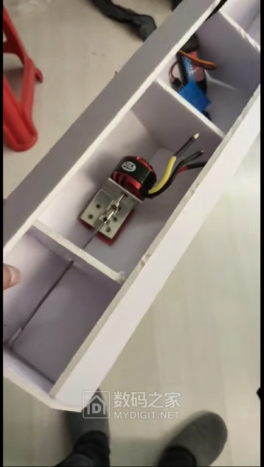

左边是风动船的泡沫板原型机,右边是3D打印版的。可惜上不了视频,否则能把你们笑死。这个搞笑的地方在于,我造的飞机飞不起来,泡沫的风动船飞起来了。船速度和操控还可以,但是3D打印版的紫色部位和橙色部位固定设计有问题,差点提控回家了。现在琢磨着还是泡沫板做模型好,寿命又长。

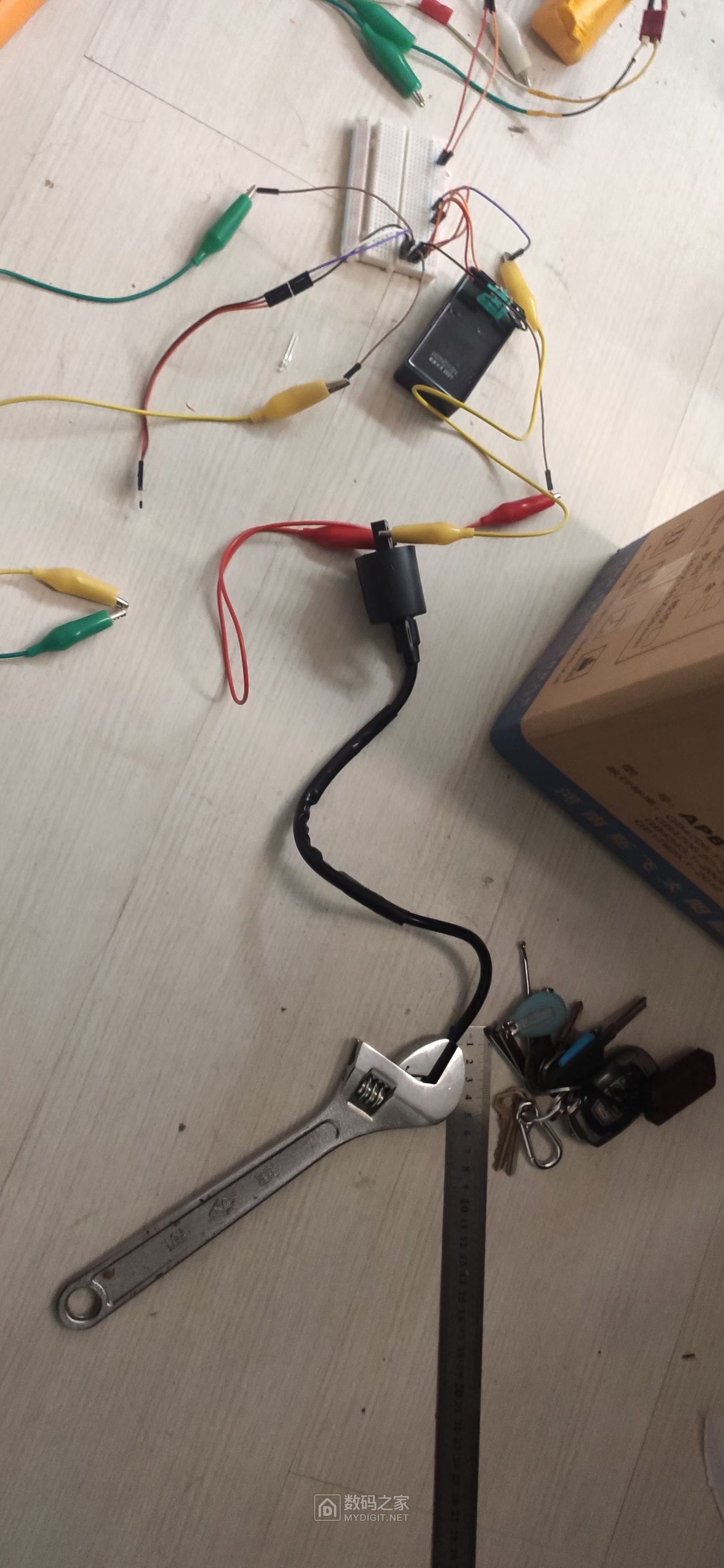

这是网上找了个教程,但是改造费用太贵,自己琢磨着原理一样,然后买了台2冲的29CC的发动机+摩托车的点火器+霍尔传感器,打算轻量化并改电子点火。点火成功了但是有喘振,查了点教程要调点火角,结果3D打印的小磁铁固定件拆不下来了,项目就搁置了。
