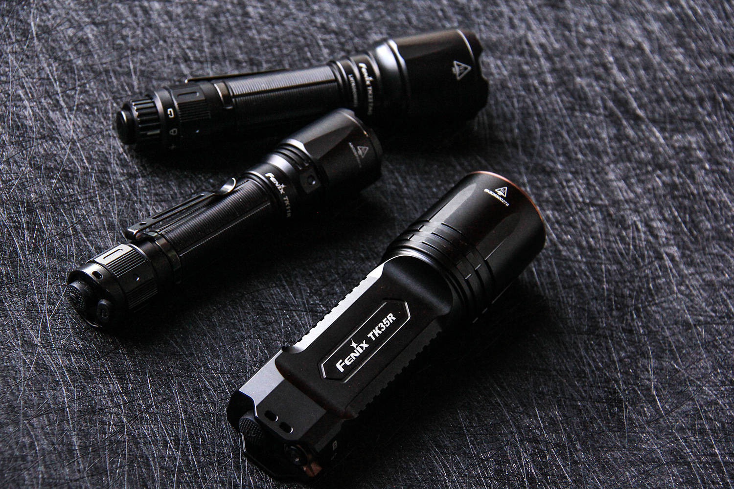

TK是FENIX菲尼克斯经典的战术手电系列,TK35系列是其中的佼佼者。2025年年中,TK35R重磅推出。
以TK35 UE V2.0为基础,TK35R亮度升级16%,照明距离提高52%,增加了大功率UV紫外功能,以及机身直充功能,成为更全面的战术手电。
TK35R最大光通量5800lm,最远照明距离610米,使用两颗4000mAh的最新18650电池,圆灯头聚光效果好、方筒身握持手感佳、尾部组合操控更稳定。

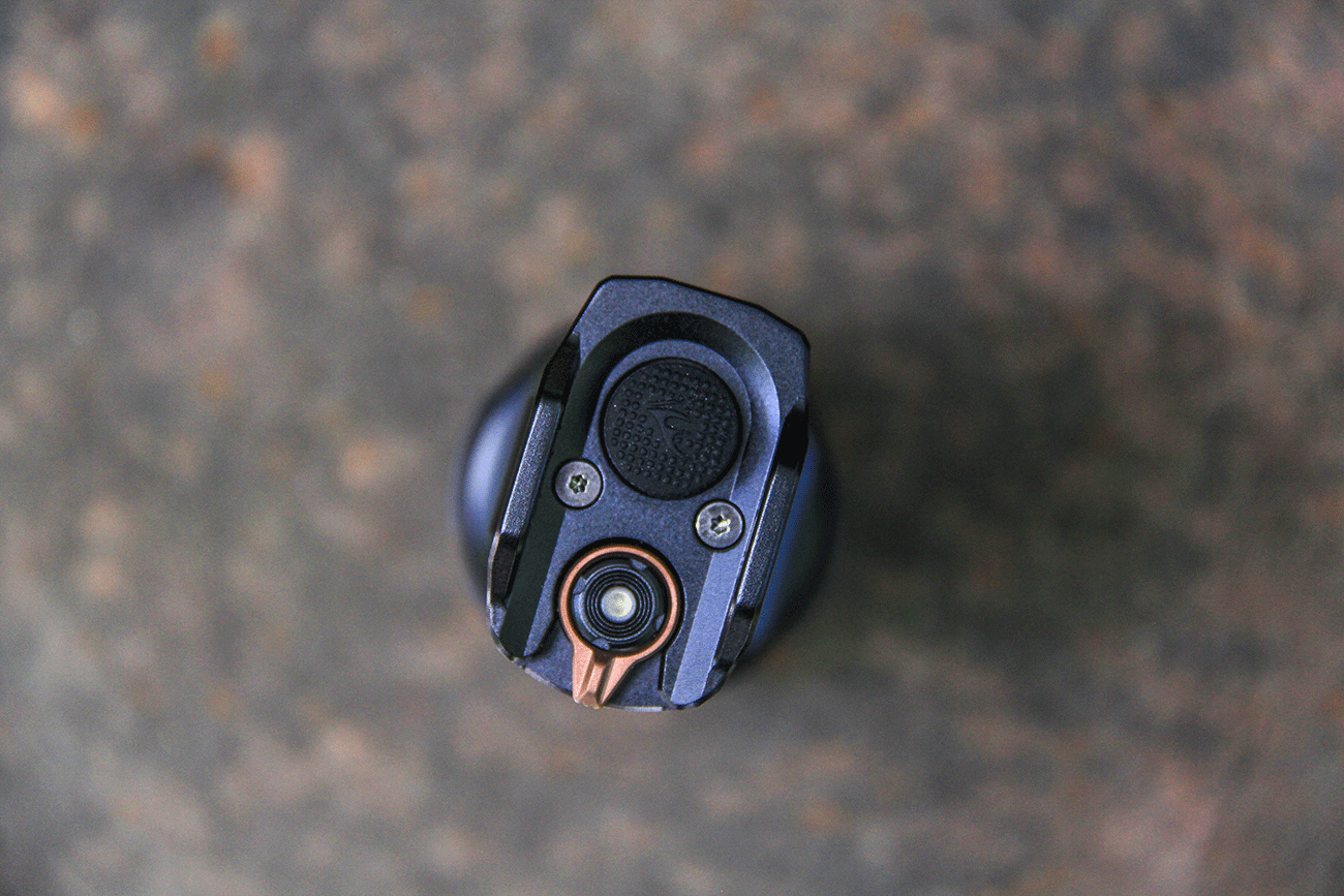

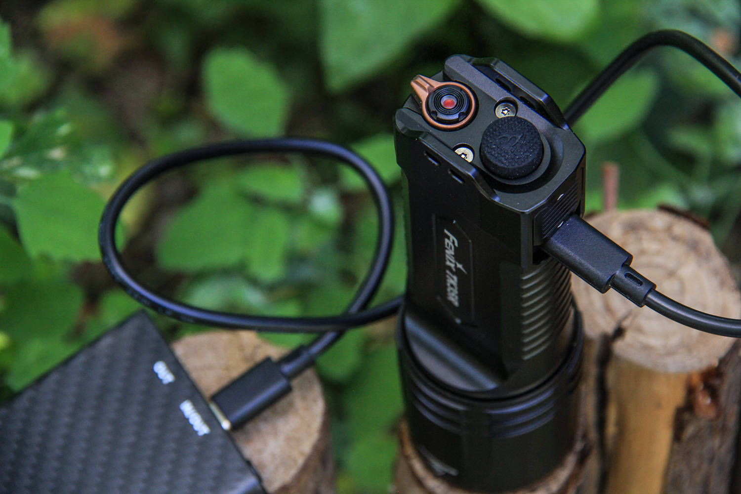

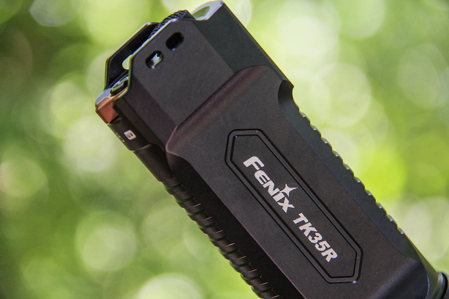

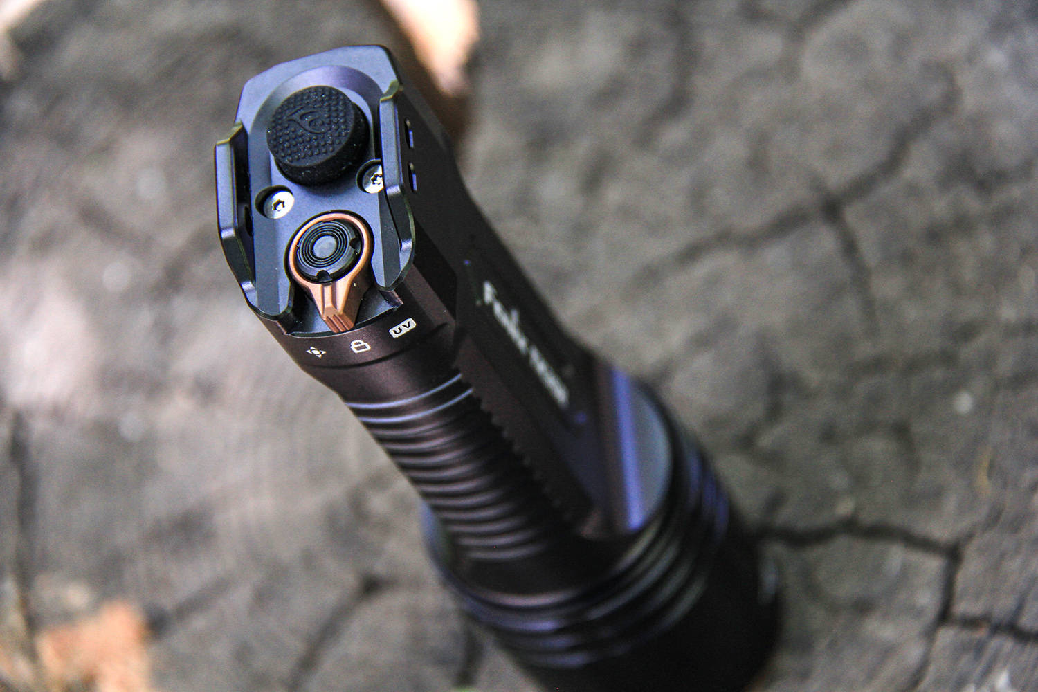

先从本人最喜欢的升级说起。TK35R采用尾部双开关+组合拨扭控制,整体设置在两侧挡板之内,不影响倒立、不容易误碰,而且还有香槟金色作为点缀。尾部开关的好处就是便于盲按操作,符合战术使用特点。
拨扭共有3个位置,从左到右依次为:白光—锁定—UV紫外,平时放在锁定位置,机械锁定很稳定,完全断电,不会误碰发光,战术使用时不会暴露自己的目标。

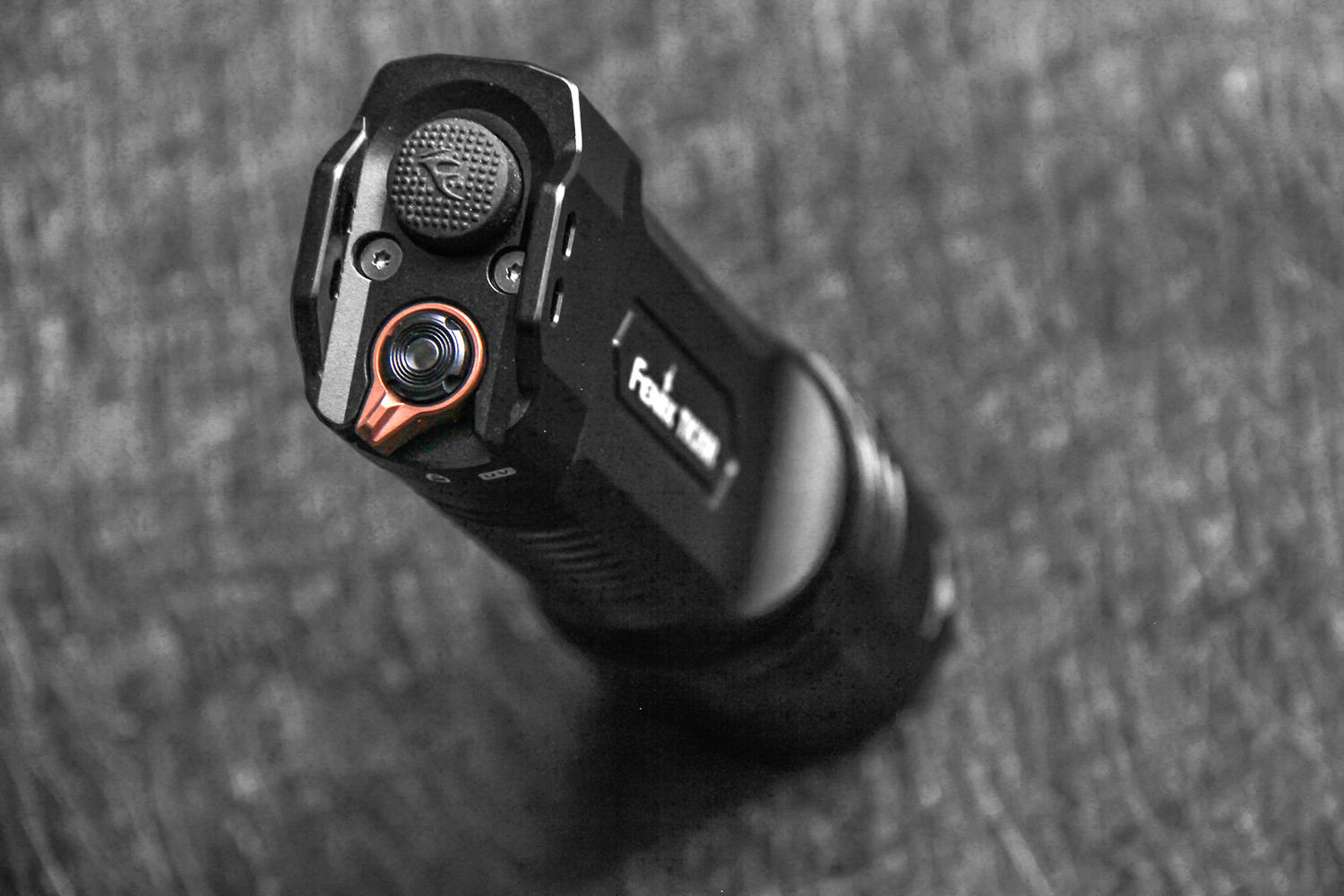

胶帽仍然是主开关,正向战术开关,表面做了很好的防滑处理,而且是静音开关,更符合战术环境对隐蔽性的要求;拨扭之内是功能开关,负责调光换挡,以及一键爆闪功能。

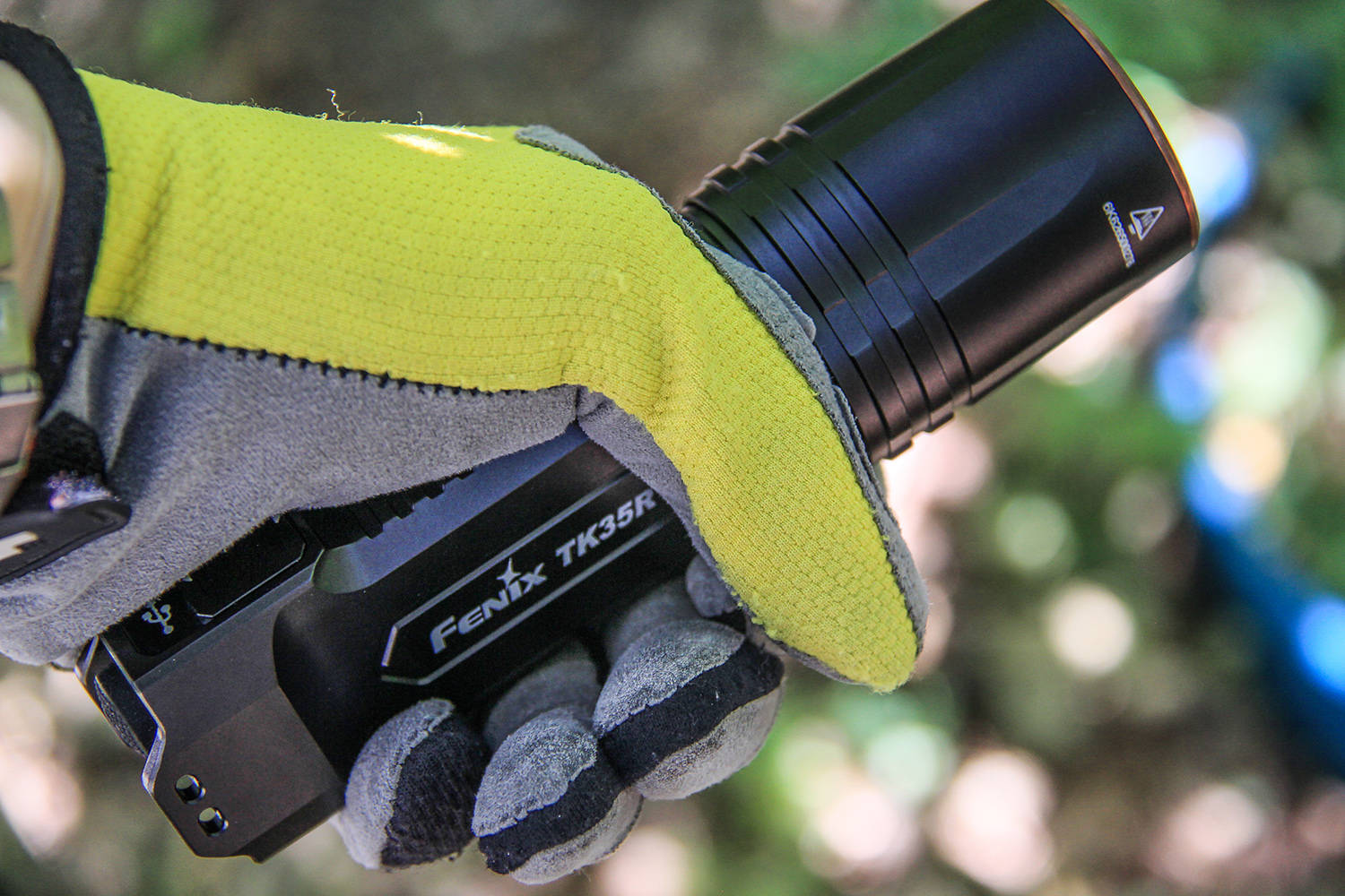

尾部控制的好处就是不用看,实现随手快速操作。TK35R的两个按动开关手感区分度大,位置一上一下,再加上拨扭指针也提供了明显的受力点,单手戴手套也可以很方便在三者间切换,实现更好的战术机动性。
轻按主开关可以瞬间无声点亮手电照明,松手即灭。重按主开关开启一键极亮功能,TK35R快速相应,给你最大的照明效果,眼前宛如白昼,战术效果好。
按住功能按键,TK35R实现一键爆闪,而且是双频爆闪,5800lm光通量的爆闪,正面直视一定非常酸爽。这就是战术手电的光压制能力,一键快速制敌。

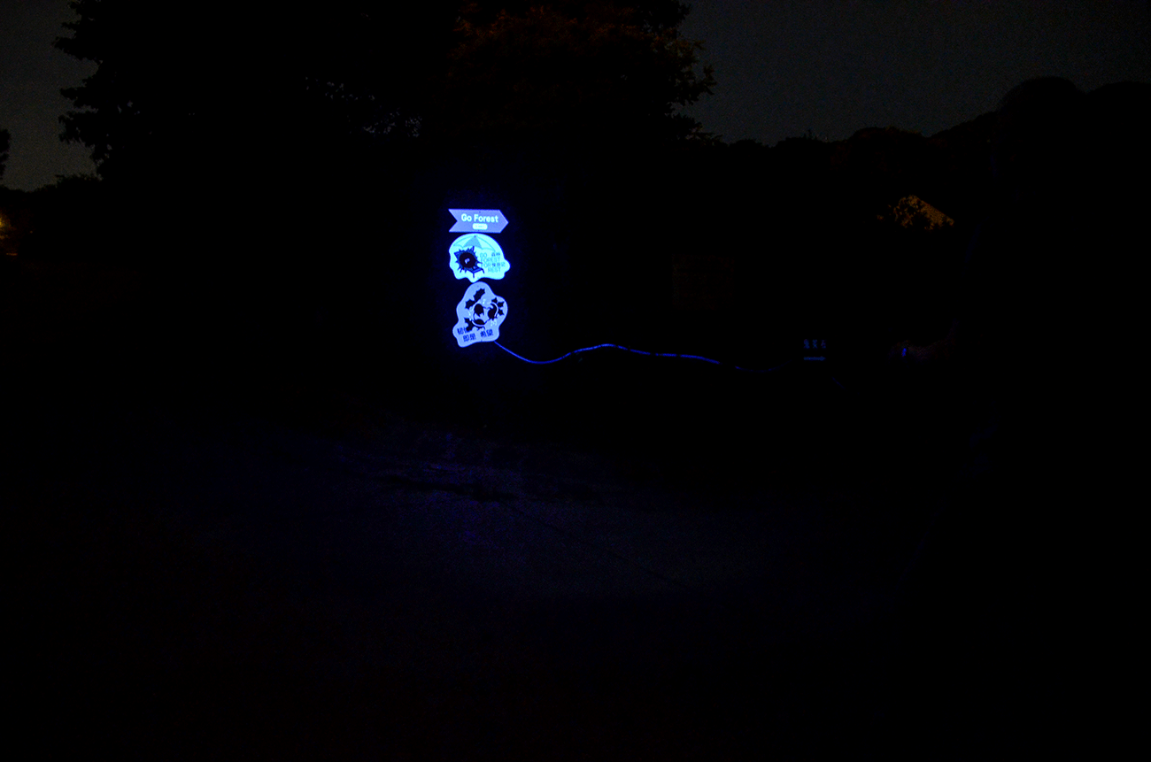

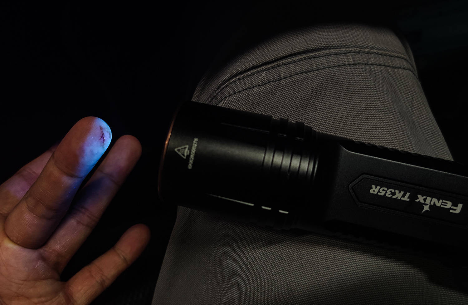

TK35R的一项重要升级就是增加了紫外UV功能,而且是3W大功率,一颗Luminus SST08 UV LED,位于灯头正中,365nm波长,实用性更强。
紫外最大的作用就是荧光激发,这在显影、验钞、检测等方面效果很好。特别是对于纸张、化妆品、酒店卫生间等的检测,更具生活实用性。
TK35R的UV是大功率灯珠,紫外线也具有杀菌消毒作用,尤其是在户外、战术等环境,如果受伤,第一时间就可以直接用TK35R进行伤口消毒处理,保证自己的安全。

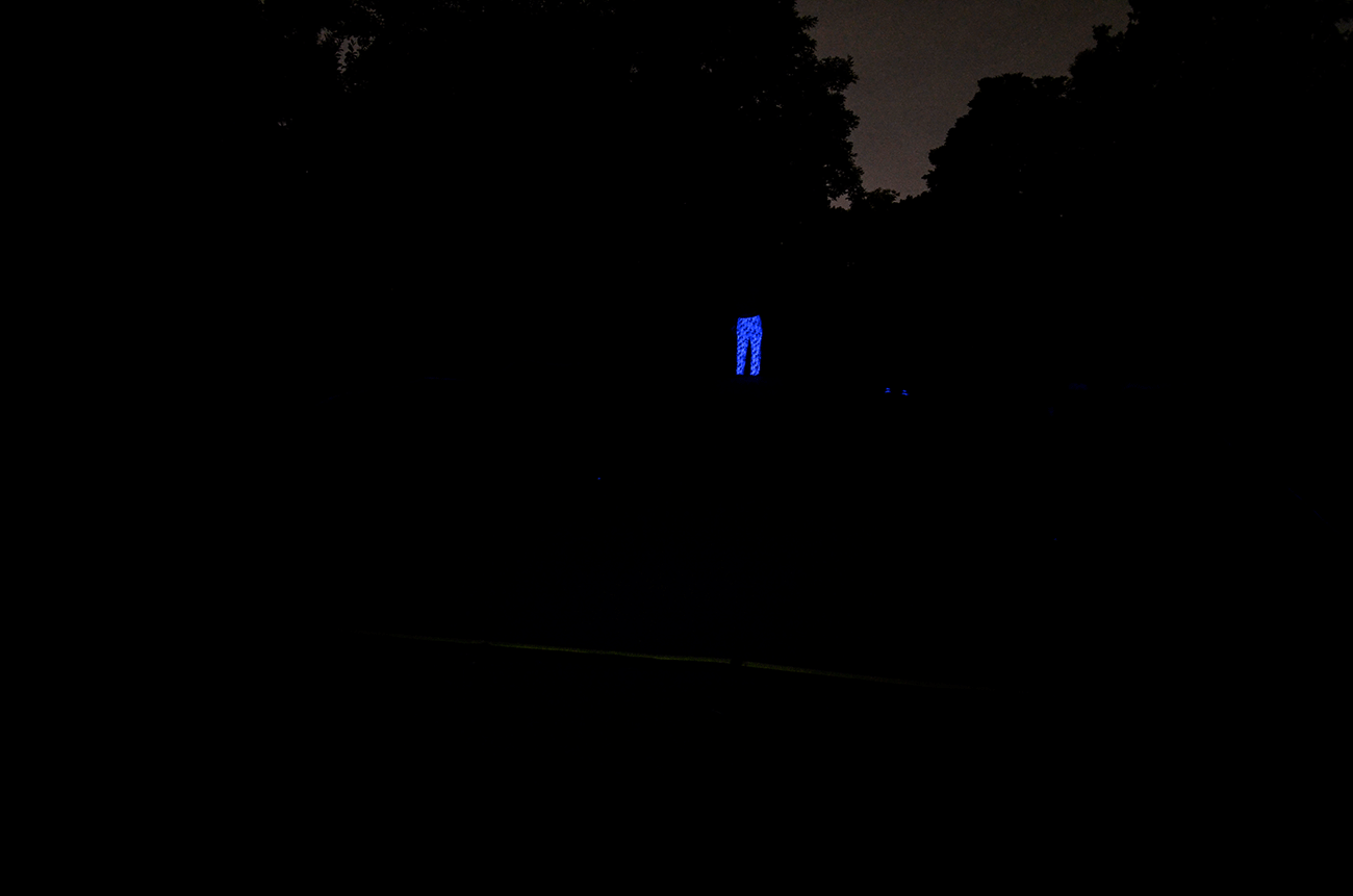

此前手电的UV功能都是小功率的,只能近距离使用,TK35R作为一款战术手电,更适合远距离照明需求,UV达到了3瓦功率,可以实现远距离侦测使用,50米左右都不成问题。
而且TK35R的UV有高低两档,开启后,按动功能开关,就能在抵挡1.5瓦~高档3瓦之间切换,根据实际需要,选择合适的紫外照明功率,适应性更强。

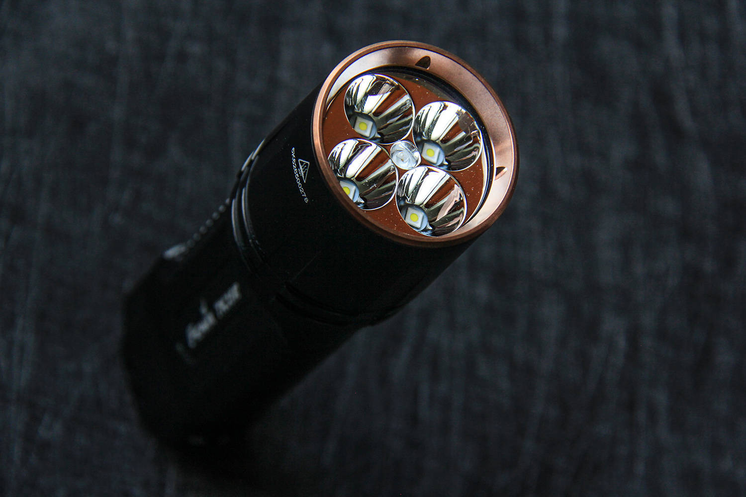

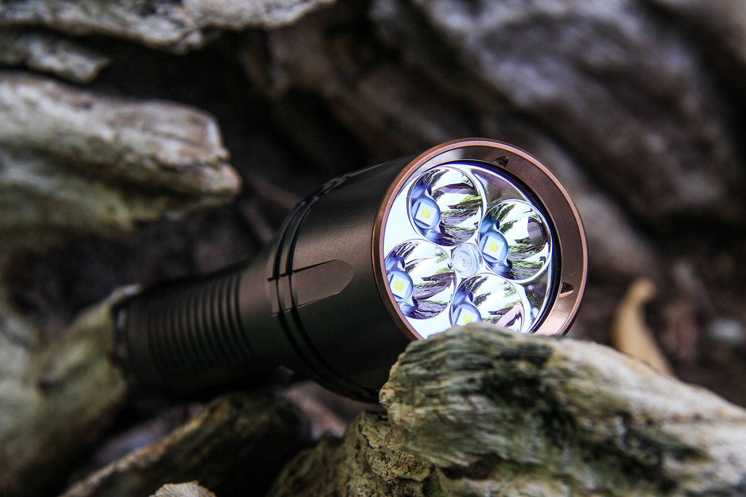

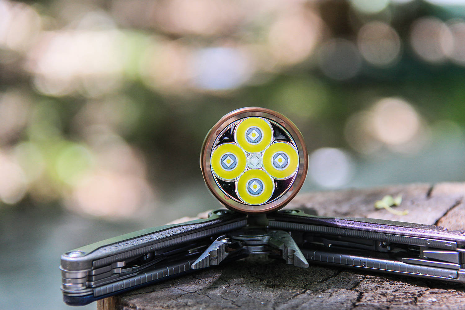

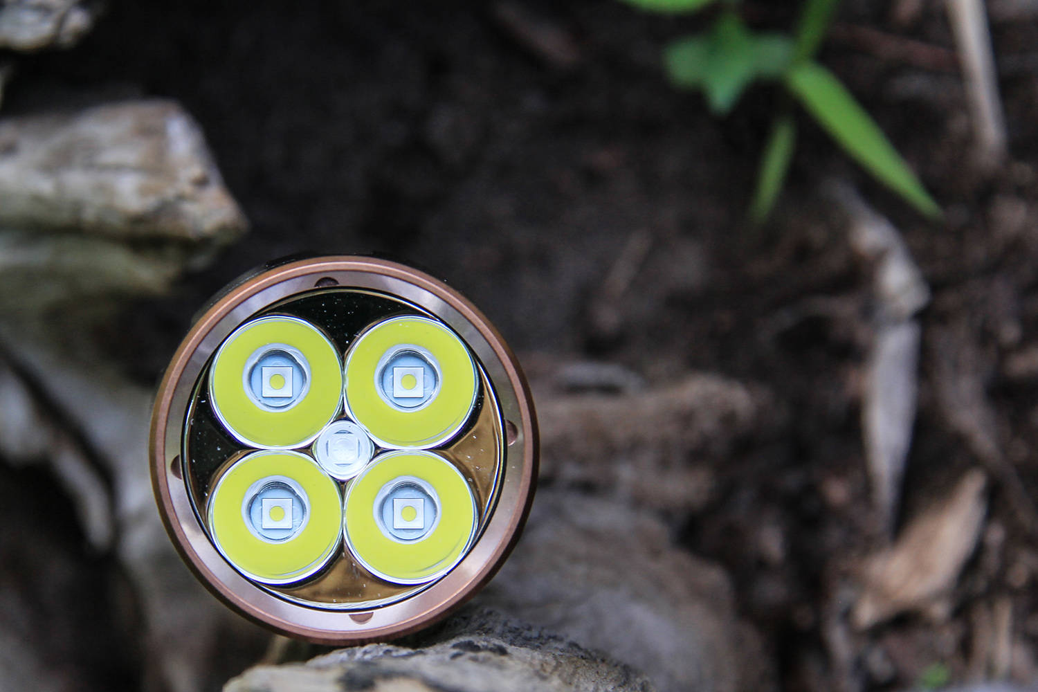

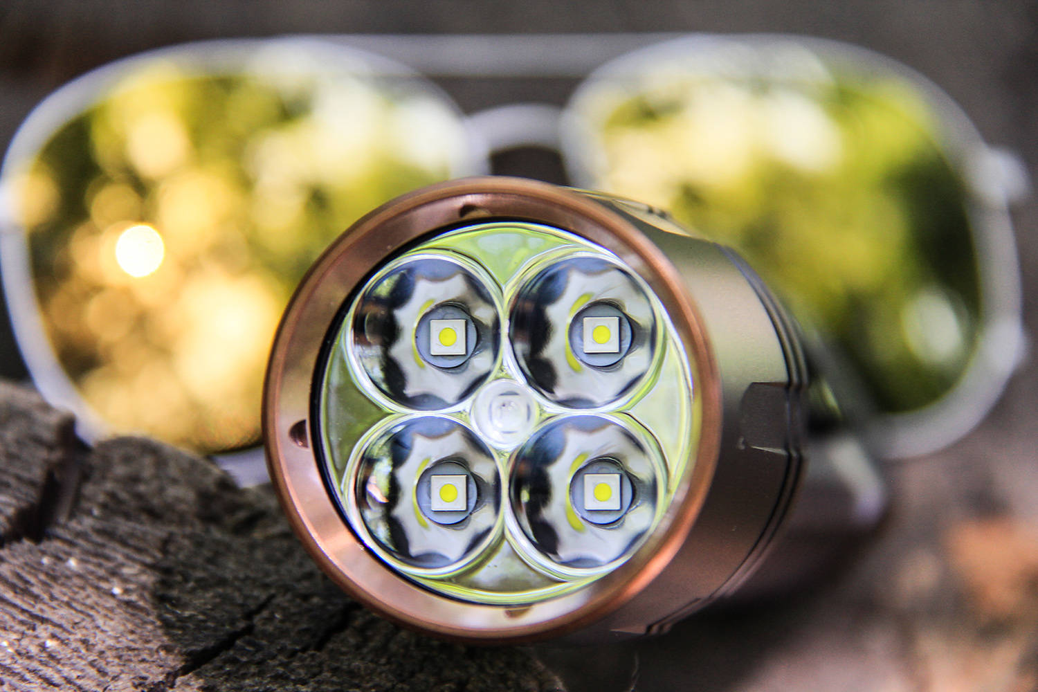

现在的灯珠光效更高,TK35R采用了4颗Luminuss的SFT25R 全新光源。小面积的圆形发光LED,表面没有果冻覆盖,更符合点光源的特点,更适合聚光远射使用。4颗灯珠安装居中、一致、整齐,随时准备开启一场光的盛宴。
灯头采用一体式的4眼光面反光杯,能够更好地汇聚光线,形成聚光照明效果;反光杯不算深,也能形成足够的泛光照明区域;灯头表面玻璃镀蓝紫色增透膜,进一步提高光线出射率。
距离较远正面看灯头,就能呈现筒友常说的“满杯黄水”,这是灯珠的黄色在反光杯投射作用下,形成的实际光路效果,四瓣花,非常漂亮。

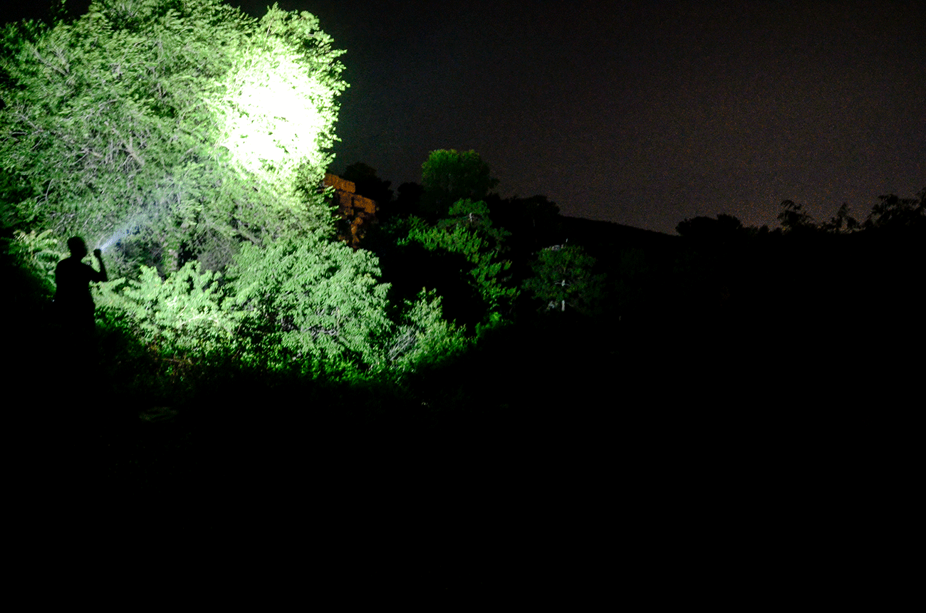

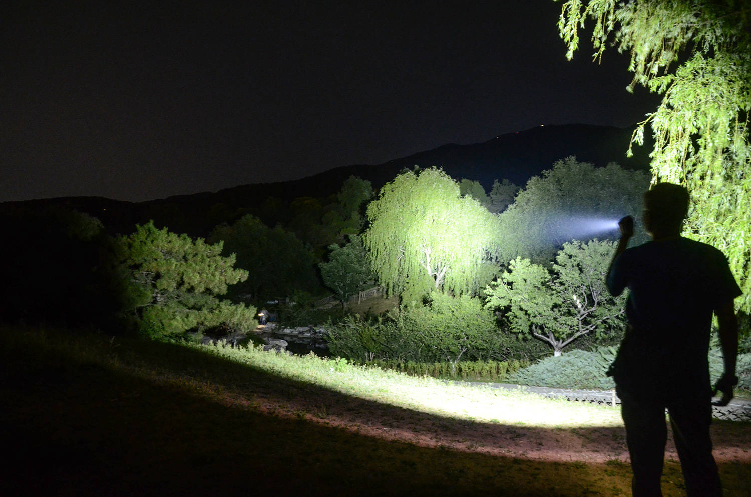

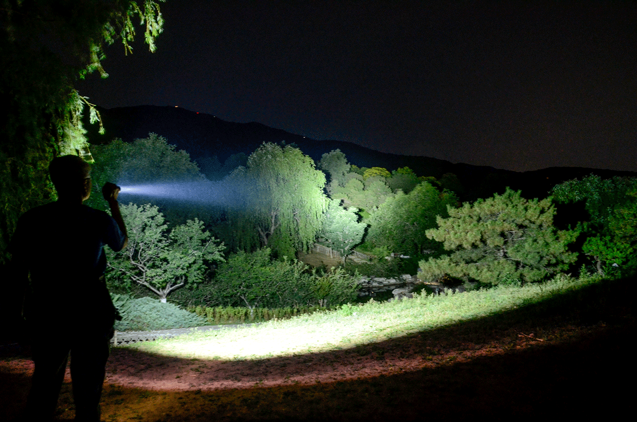

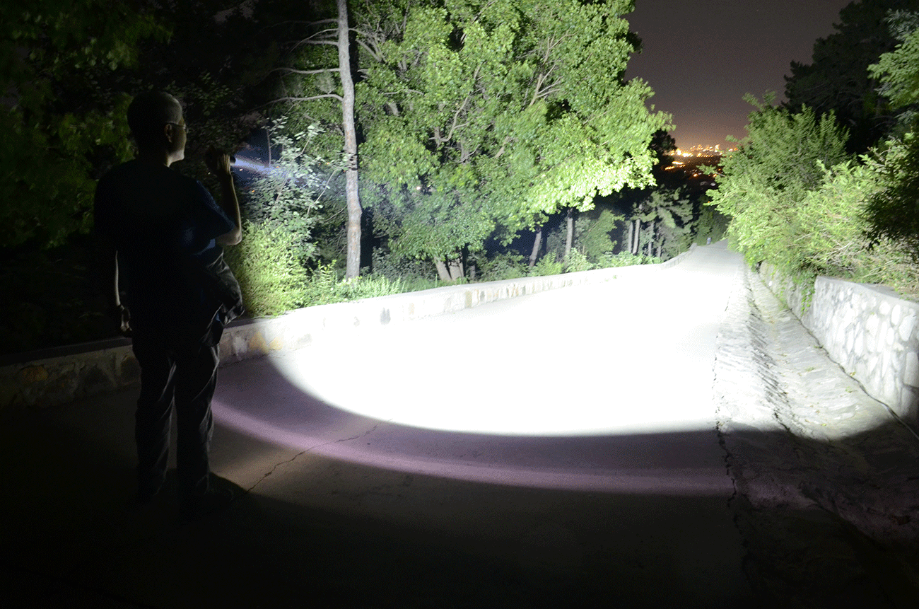

精心调整设计的光路,四颗LED刚好形成一个正圆的中心主光斑,中心亮度高,50米左右距离,光斑直径还没有完全覆盖一棵树的树冠。泛光区非常开阔,给人带来开阔的视野。

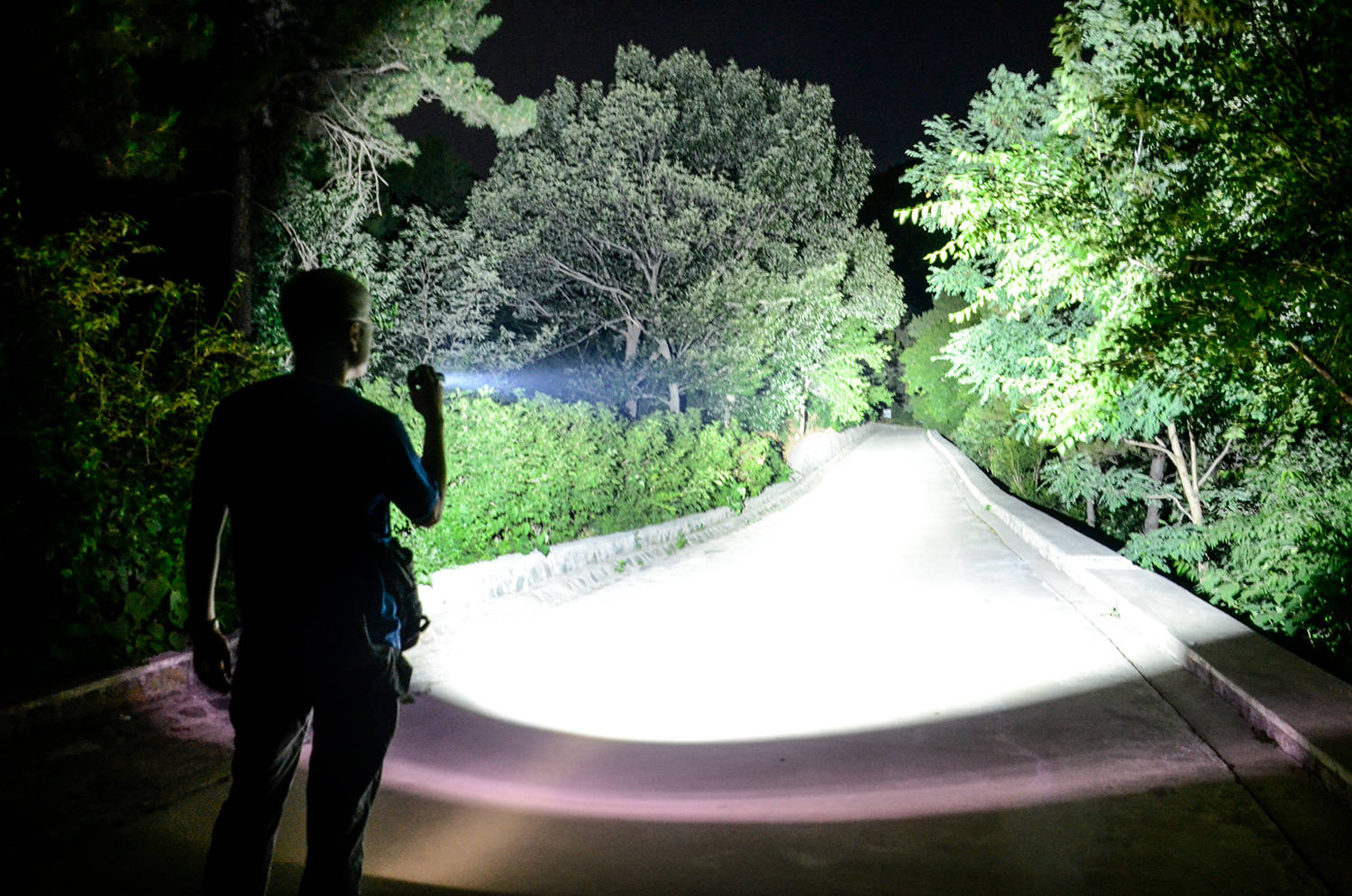

光柱也是明显的远范兼顾效果,主光柱汇聚效果好,发散角度不到5°;泛光区的发散角度约为110°,也能很清楚地被分辨出来,形成大范围的补光效果。

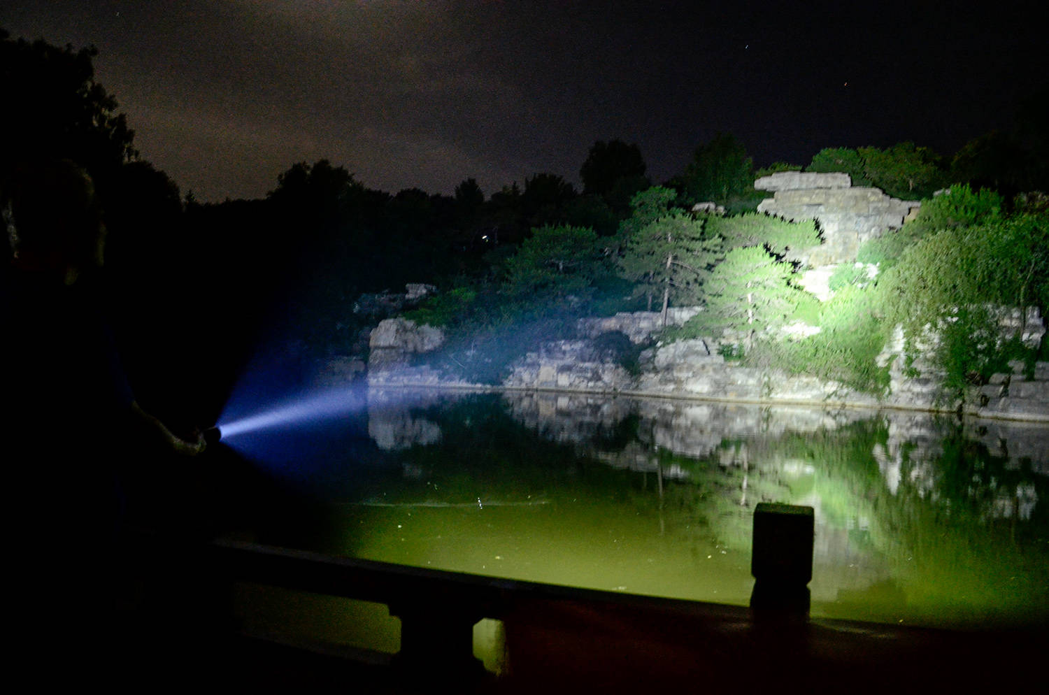

TK35R的最高光通量为5800lm、中心光强达到了9.3万CD,照明距离达到610米,远近一体、通透清晰。

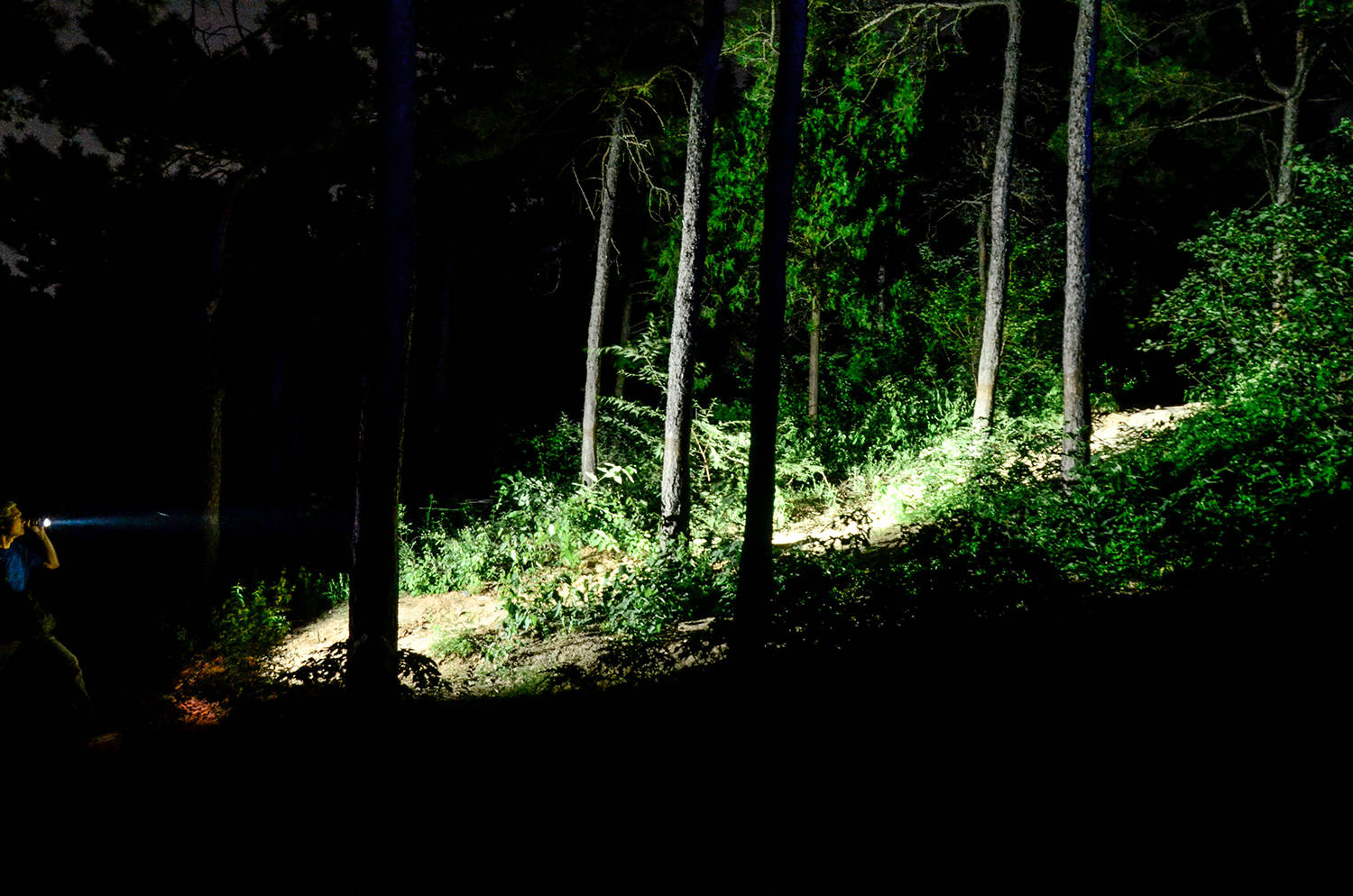

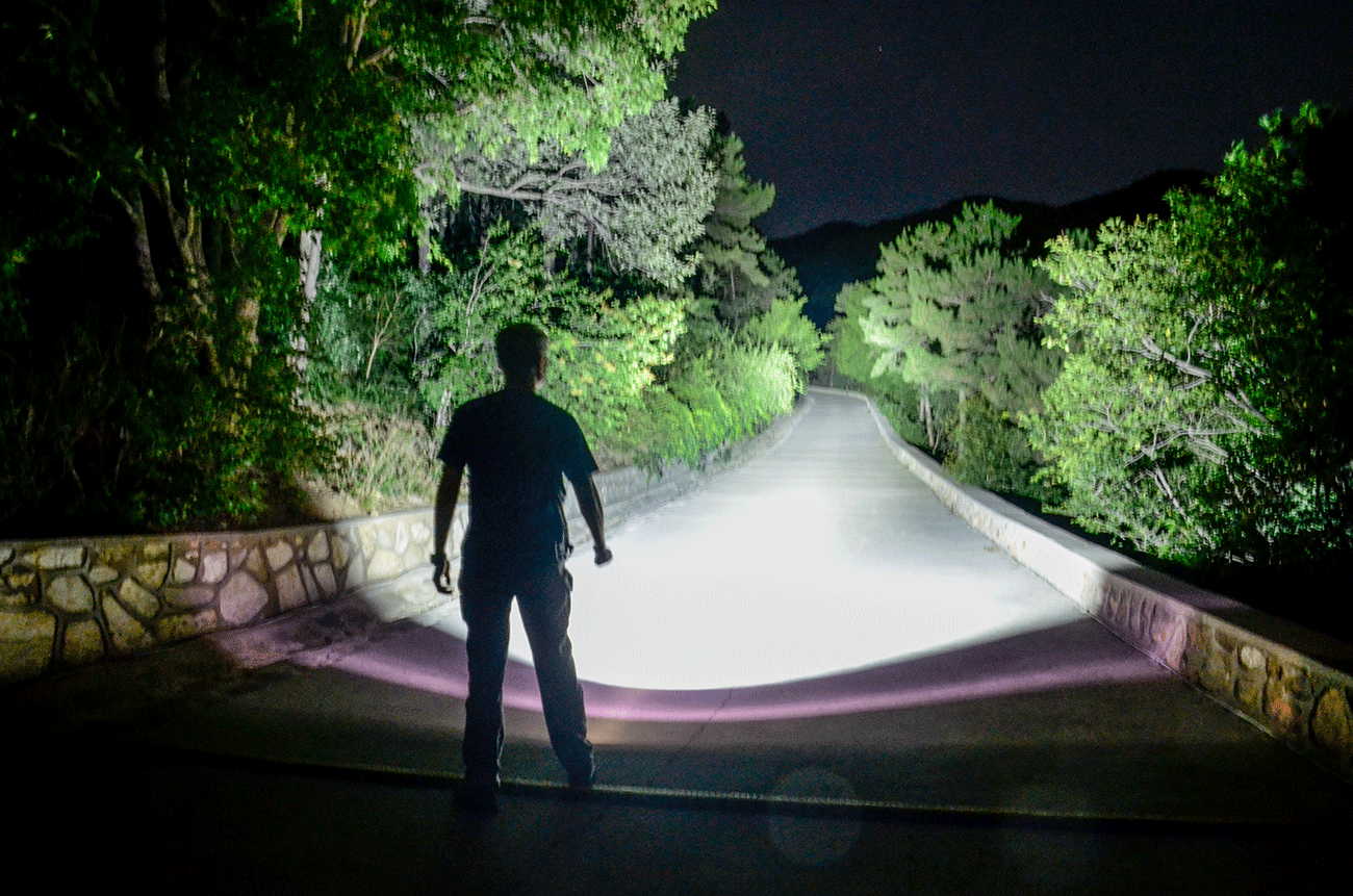

泛光也有很好的铺路效果,脚前方完全能够被照亮,形成有效的明暗过渡,避免主光太强、环境太黑而使眼睛不适。

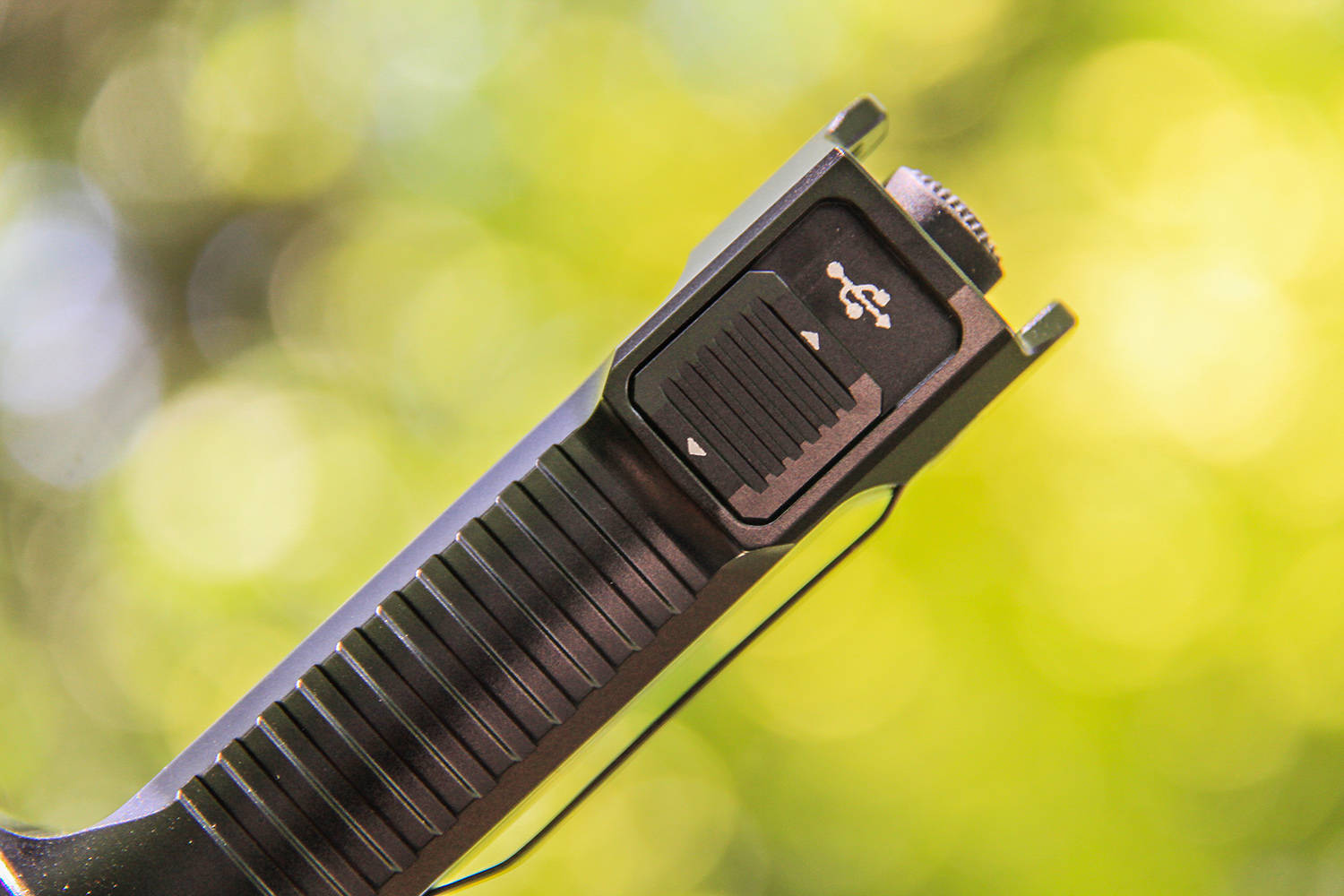

开关拨扭的对面,可以看到USB标记,而且FENIX给TK35R设计了滑动式挡块,推上去就露出C口充电,平时拉下来,有效防尘防杂物。平时推拉滑动,也相当于一个推牌,增加了解压玩法。

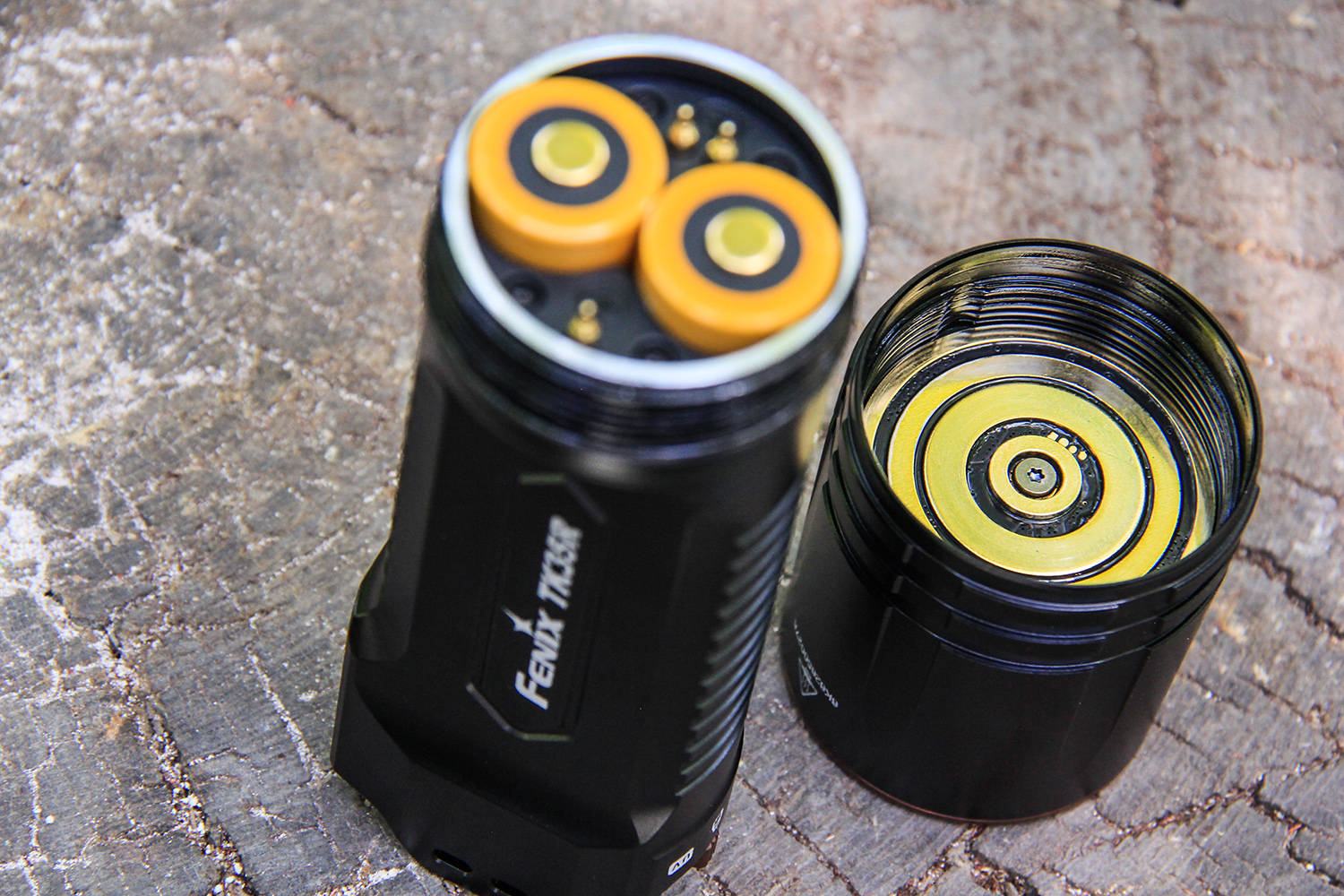

标配两只4000mAh的大容量电池,并排安装在筒身之内,这也是目前最大容量的18650电池,可供TK35R最长续航105小时,UV高档可以使用7.5小时,续航能力显著提升。
灯头底部是同心圆环设计的导电触板,筒身一侧有三颗导电弹性触针,表面沉金处理,显著减小接触电阻。端面导电的设计,可以稍拧松灯头,实现彻底断电,保障安全。

平时插上线就可以给TK35R充电,支持18W快充,充电时红灯亮,使用快充大约两个多小时,绿灯亮起,也就表示充满电了,快捷、方便。如果不是快充,大约4个小时也能充满。

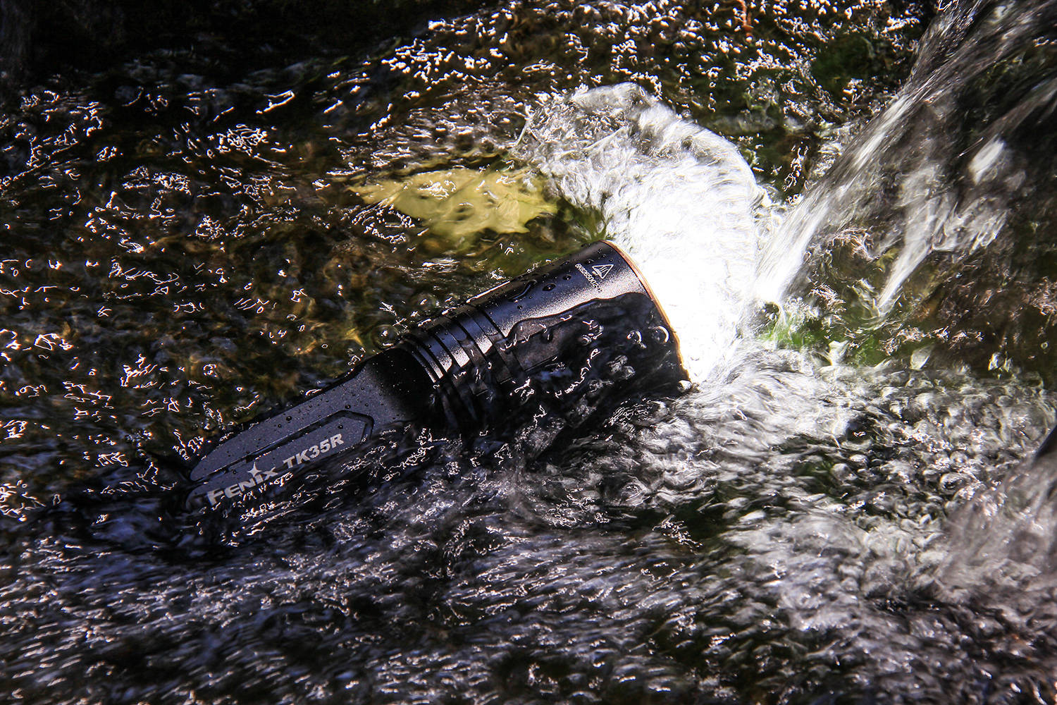

作为一款战术手电,TK35R达到了IP68的电子产品最高防尘防水等级,充电口也做了内防水,可以在水下2米正常工作,湍急的水流长时间正面冲击也不会进水,日常大可放心使用,FENIX专为严苛环境而生。

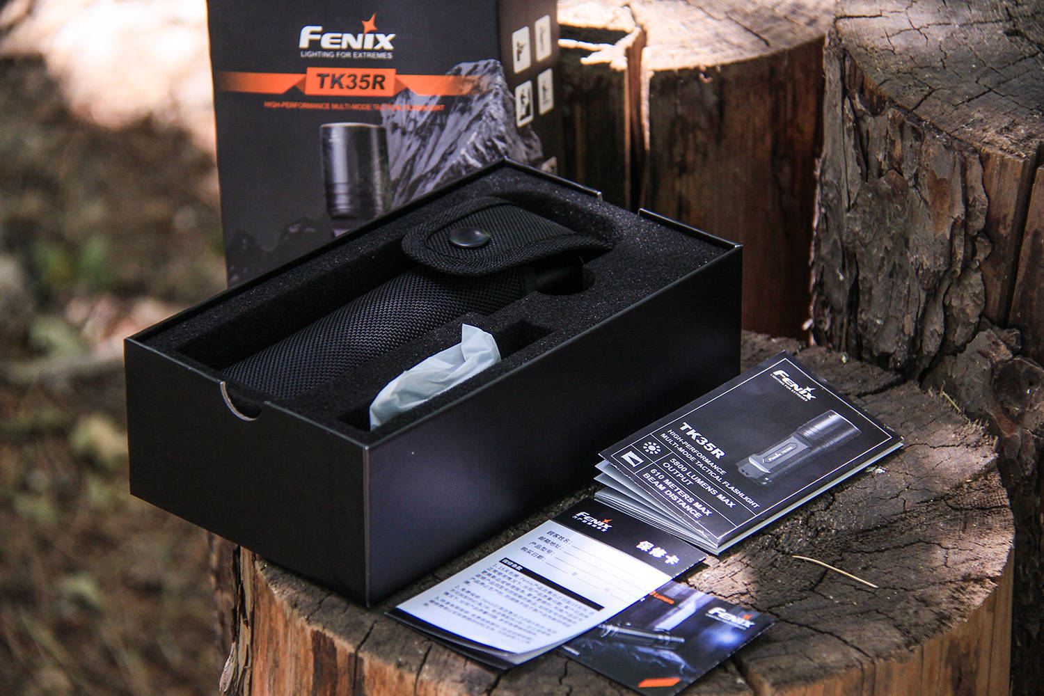

FENIX是国内照明装备的专业大厂,产品体系丰富、产品质量过硬,配件丰富、包装严实、售后有保障。TK35R同样有充电线、手绳、备用密封圈、说明书、质保卡等丰富的配件,用户无后顾之忧。

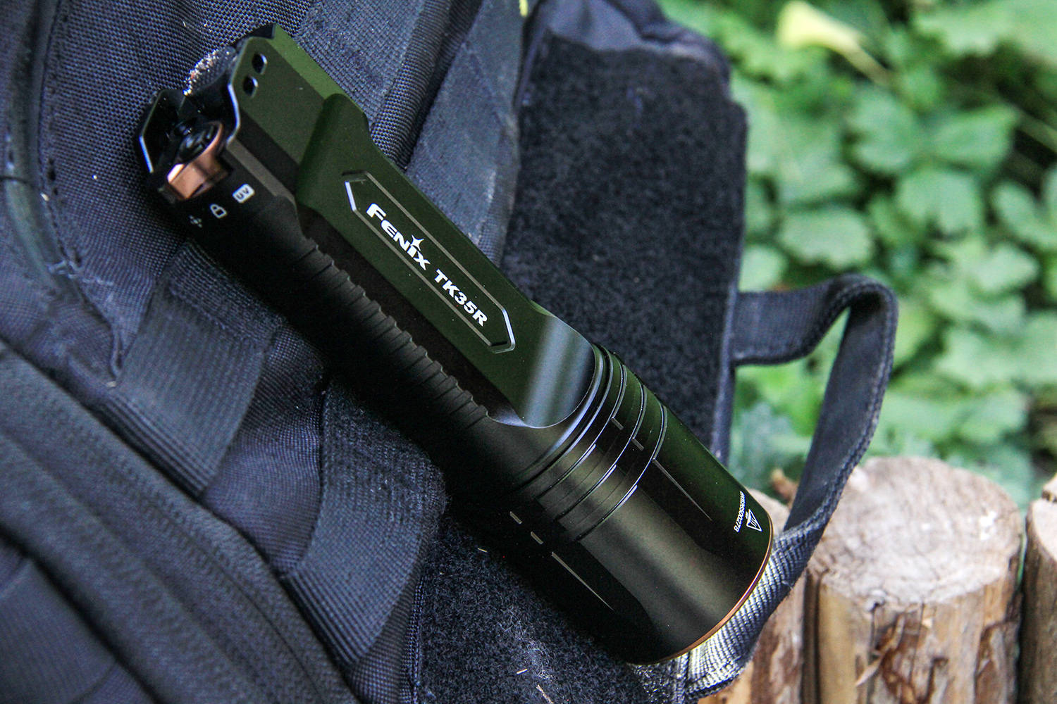

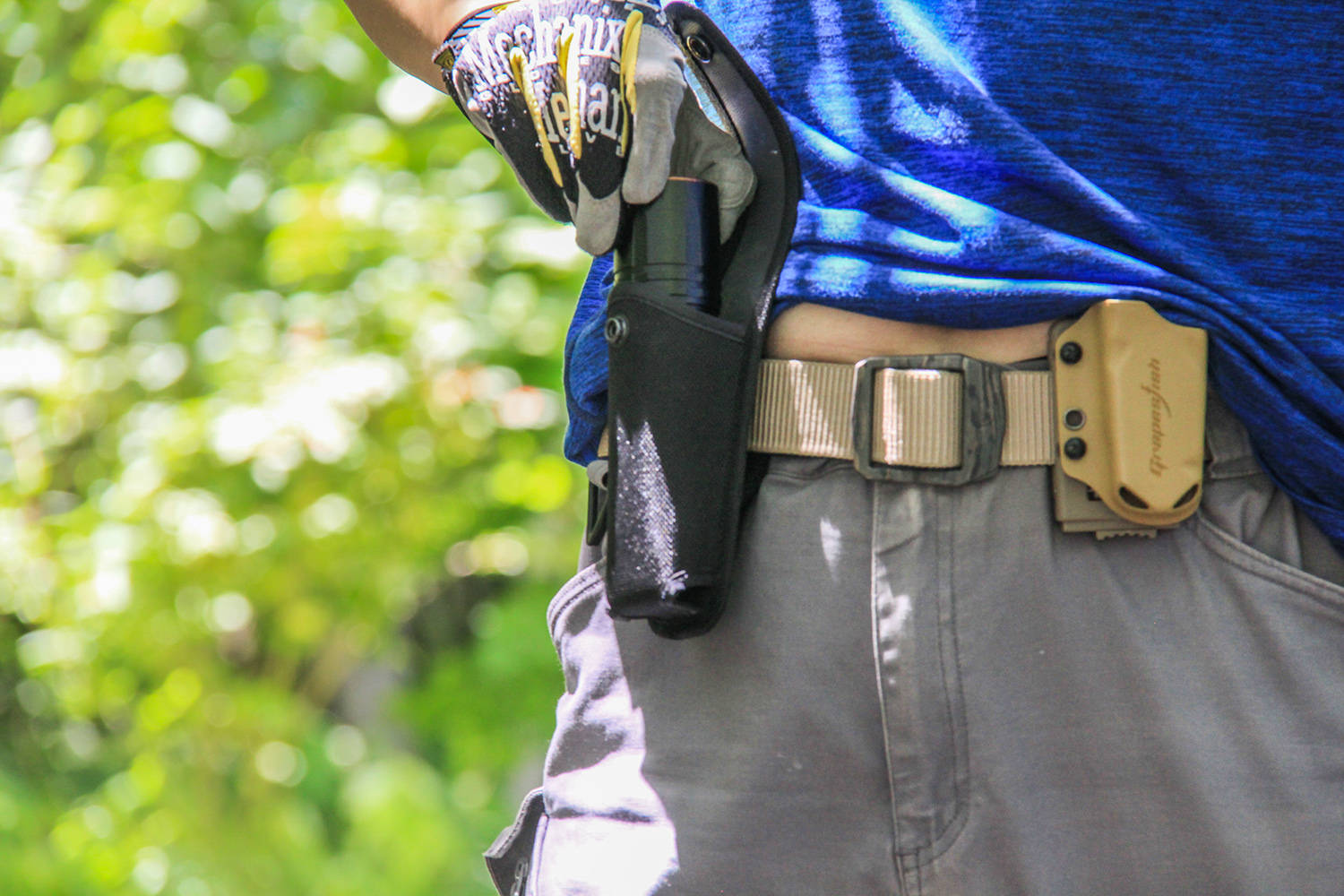

高品质的尼龙手电套是我最喜欢的配件,可以将TK35R挂在腰带上,携带使用起来非常方便,体现了战术机动性、灵活性、易用性。
TK35R筒身反面还安装有一个加宽的高弹力背夹,可以将手电直接挂在背包、口袋、腰带等位置,进一步提高携带使用效率。

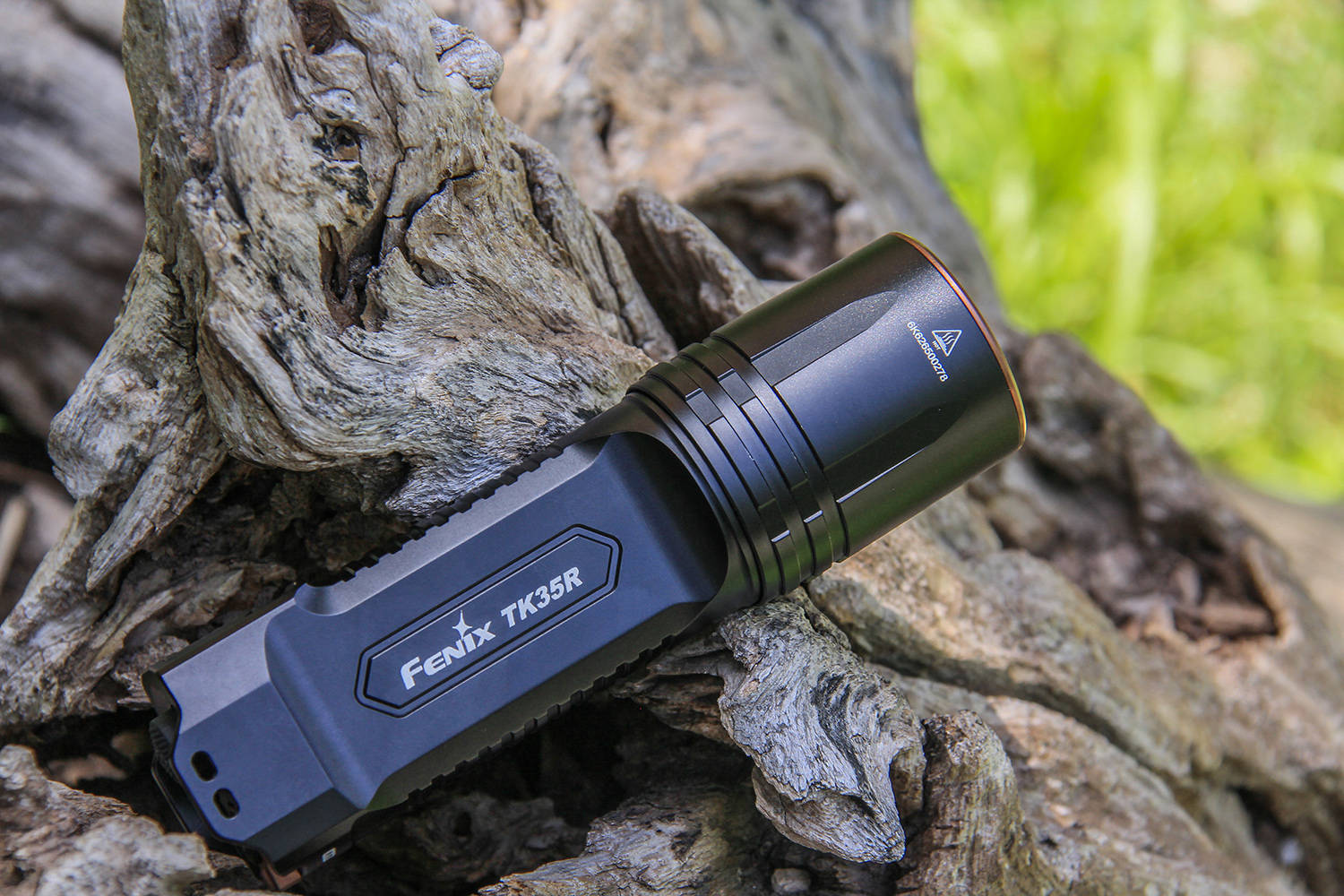

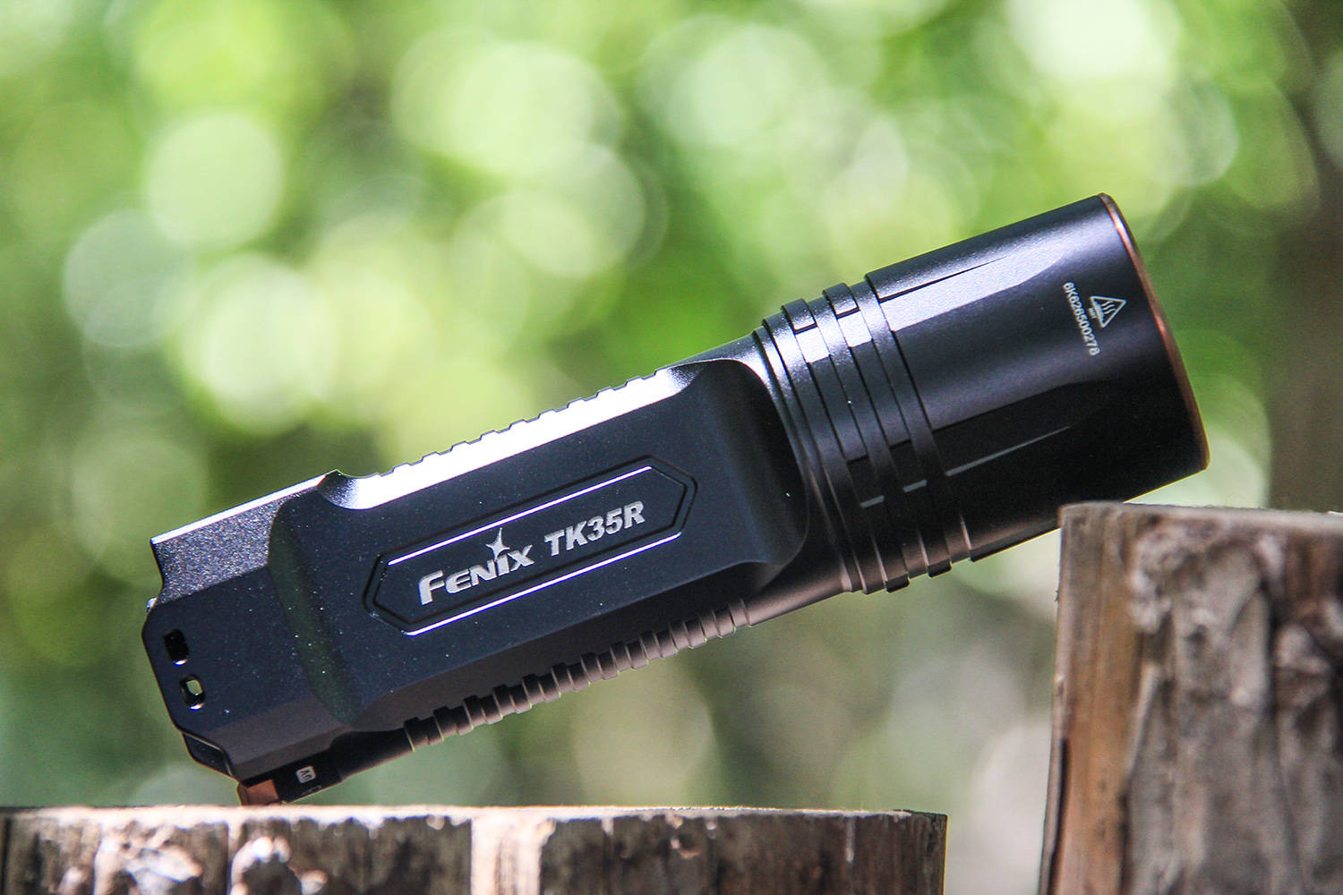

TK35R的整机为圆方造型,灯头圆,符合出光形状;筒身方,保证平放的稳定性和使用的握持感,体积紧凑、坚固强壮。
筒身两侧还设计有较宽、较深的横向防滑槽,以大斜面向侧面过渡,保证扎实的手感、稳定的握持,虎口刚好卡在灯头和筒身的变化交界,握得非常稳。
筒身采用轻量化、高强度、快散热的铝合金,并且采用黑色三级硬质氧化,具有很好的耐磨性,采用白色激光镭雕印字,彰显品牌特色。
灯头采用不锈钢压环固定,同样为香槟金色,与尾部的拨杆遥相呼应,为战术的硬汉手电,增添一丝色彩的变化。
尾部两侧护板,各有两个手绳孔,安装失手绳也不会影响TK35R倒立使用,可以防止手电在使用中掉落,TK35R具备1米的抗跌落高度,正常不会摔坏。

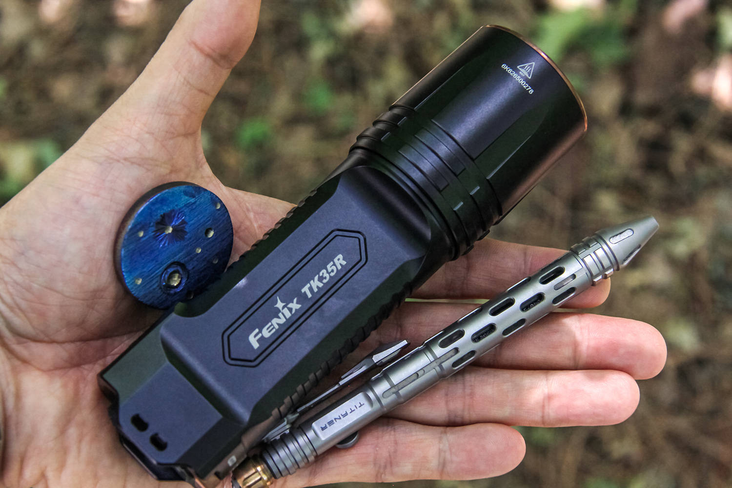

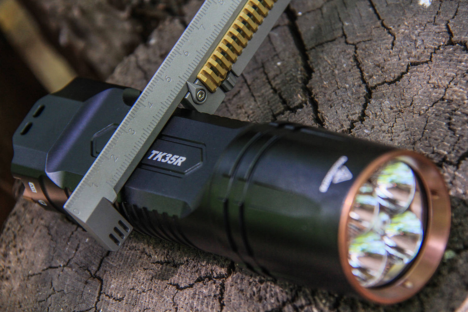

TK35R的长度只有154mm,筒身宽度40mm、厚度23.5mm,灯头直径为43mm,净重只有342克,外观比例协调,大小适中,是一款轻量化的战术装备。
