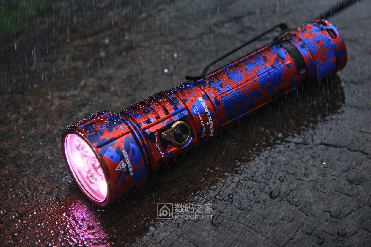

LD36R的RGB彩灯,有预设的六种颜色:晨曦红、落日橙、霞光粉、湖水蓝、霓虹紫、极光绿,色彩鲜艳,而且具有很好的单色性,配合外观的烈焰迷彩,由内到外,足以让人赏心悦目。

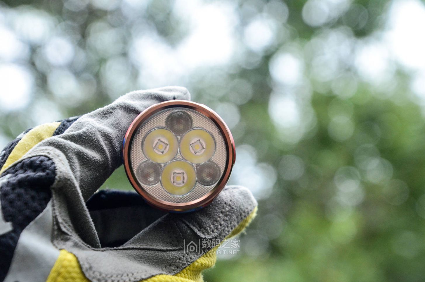

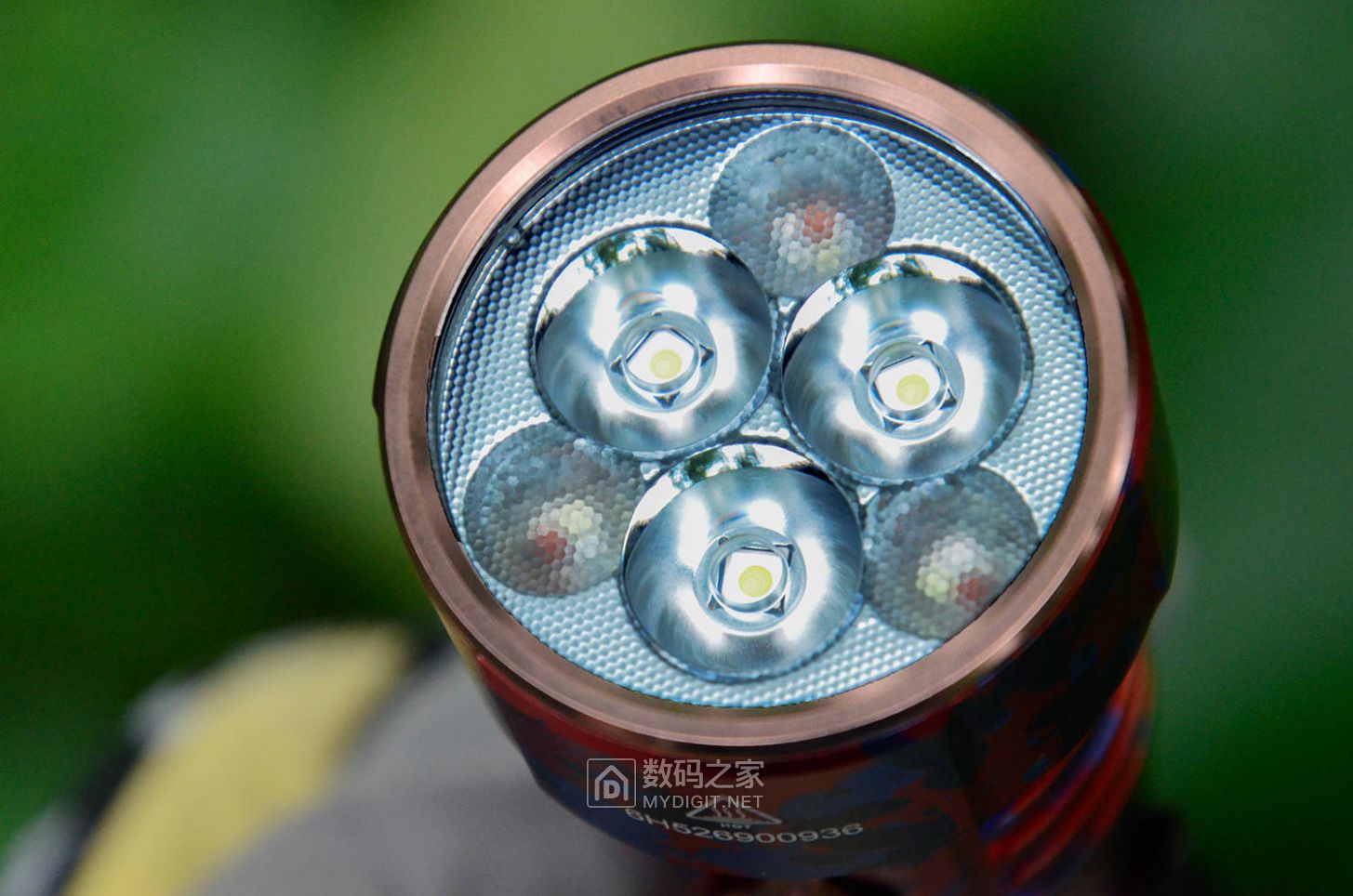

LD36R为多光源设计,灯头内靠近外侧有正三角形分布的3颗RGB灯珠,表面采用珠面透镜导光,形成均匀柔和的出光效果,带来大范围的彩光效果。

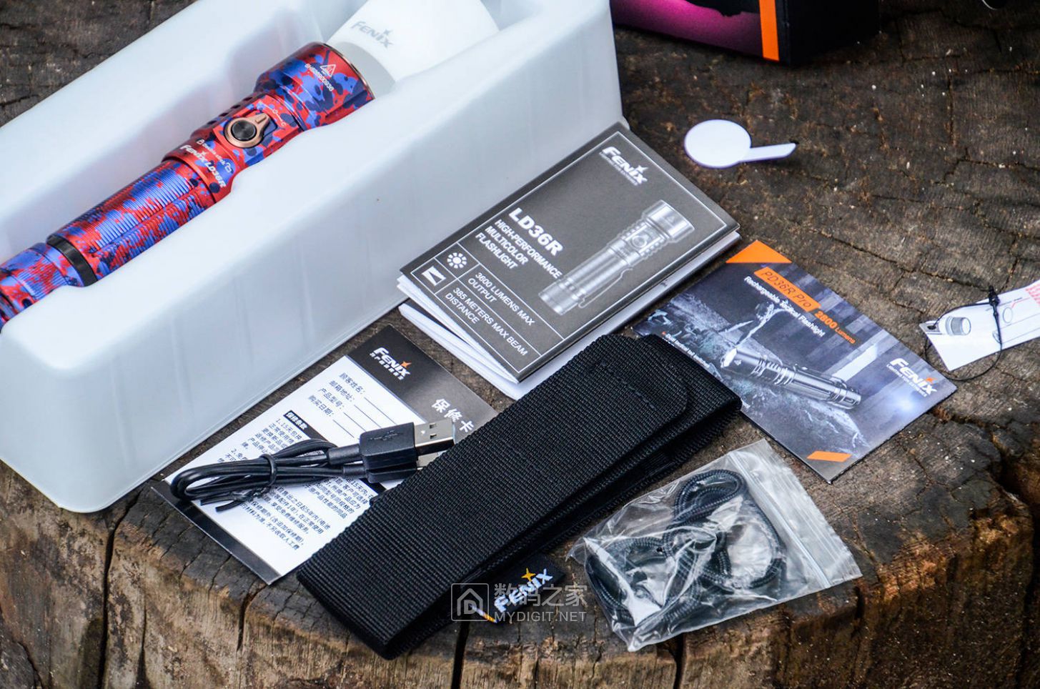

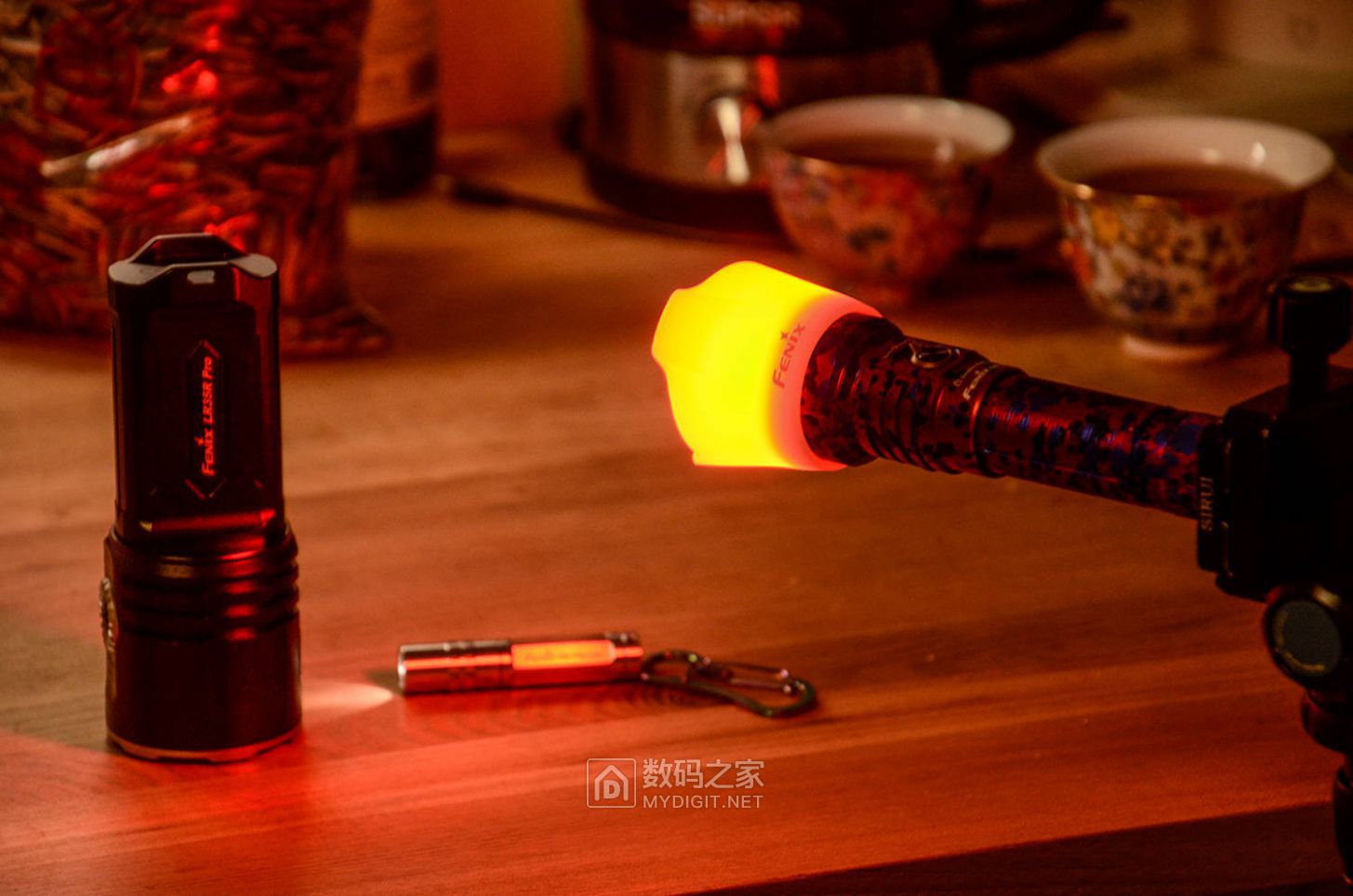

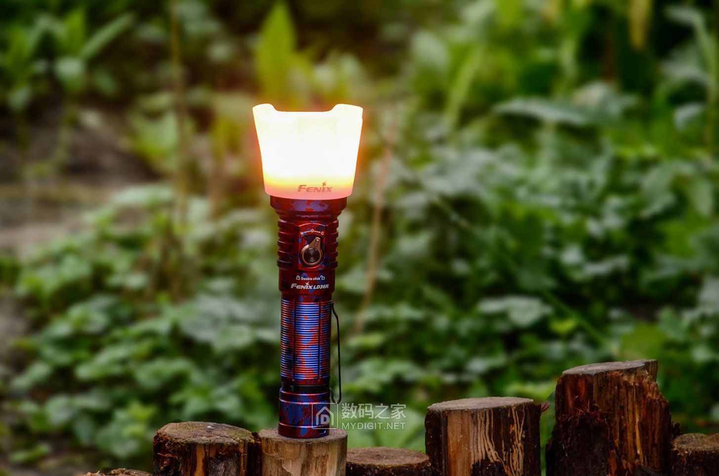

LD36R的配件很丰富,除了常规的说明书、充电线、质保卡、手电套之外,还标配了一个硅胶柔光罩,配合白光、彩光,能够形成丰富的照明效果,以适应更多不同的场景使用需求。
除了预设的种颜色,LD36R还有全光谱调光功能,长按住开关,就能开启丝滑的颜色过渡,需要什么样的光色都能实现,从而实现自定义光色,专属颜色,为你而定。

LD36R的尾部设计有标准螺纹接口,可以将其固定在三脚架上,就形成了一个全彩色的补光灯,我的水平很低,但是到了你的手中,绝对能助你拍出精彩的照片。
双击开关,LD3R将开启彩光呼吸闪功能,随着颜色转换,呼吸也轻松畅快起来,配合彩光明暗变化,心情也舒缓平静,氛围直接拉满。

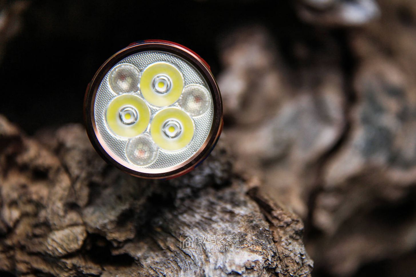

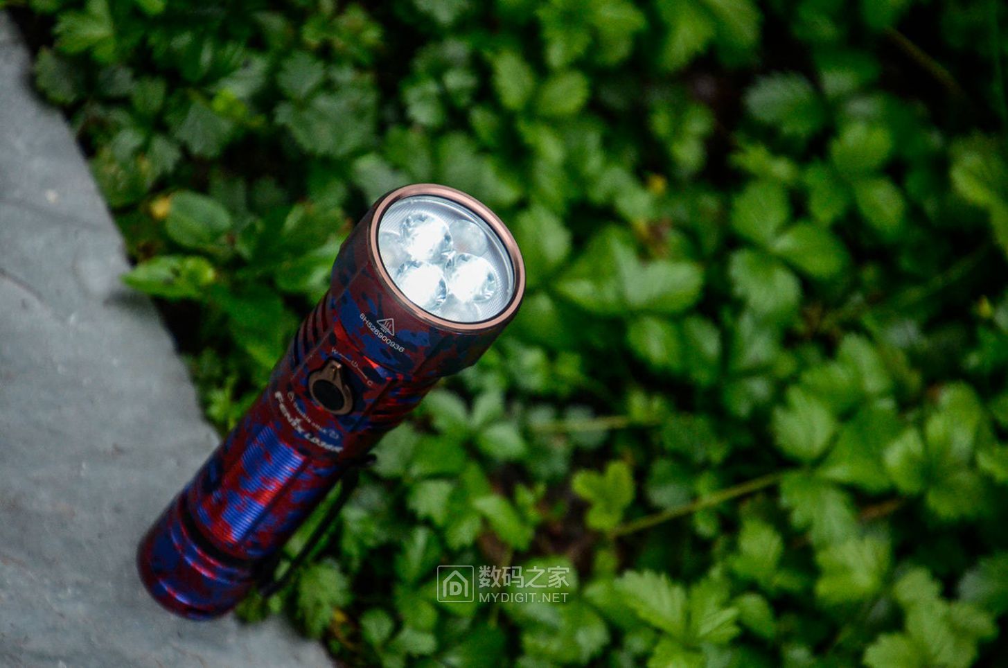

LD36R的白光照明使用的是3颗全新高光效sft25 LED,正圆形的小面积灯珠,搭配全反射透镜,可以实现远范兼顾的照明效果。
三颗灯珠互呈120°角安装固定,形成的3个满杯黄水特别漂亮,这就是灯珠的黄色在全反射透镜的折射作用下,形成的实际光路效果,黄水是聚光效果,灯珠本体是泛光效果。
灯头内一体仓,使用主流的恒流调光驱动电路,没有PWM调光的肉眼不可见频闪,驱动效率高、稳定性好,也没有蓝光伤眼底,长时间使用眼睛不会累,也没有电路的啸叫声。

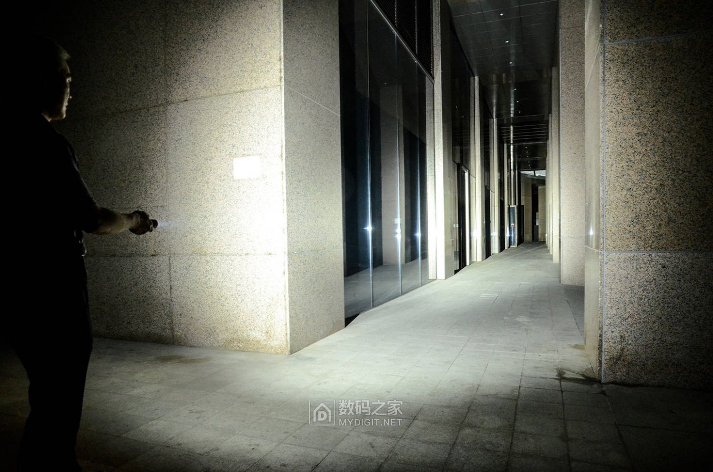

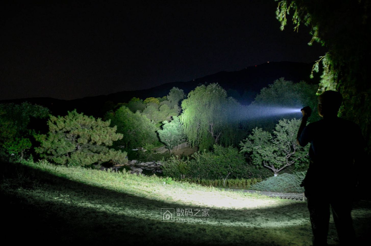

从光斑的实际效果来看,也具有远泛兼顾的照明表现,整体呈正圆形,距离2米左右,形成的主光斑直径约为2米,地面上形成较大的泛光照明区域,与主光斑有过渡均匀的分界线。
开启3600lm最高光通量,就会觉得眼前亮如白昼,面前的大面积都被照亮,左右视野也比较开阔,远泛兼顾具有很好的铺路效果表现,前方的路面都被手电的亮光铺满,清晰一览无余。

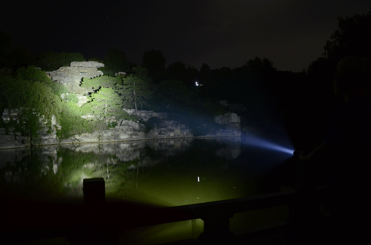

从照明的距离表现来看,LD36R有效照明距离达到385米,中心光强最高达到了37100坎德拉,光柱发散角度小,由近及远都能看得清清楚楚。
在户外使用,LD36R的亮度也足够使用,远泛兼顾,远可观夏风轻抚柳稍,泛能开左右心旷神怡,常带身边,随手照亮黑夜。

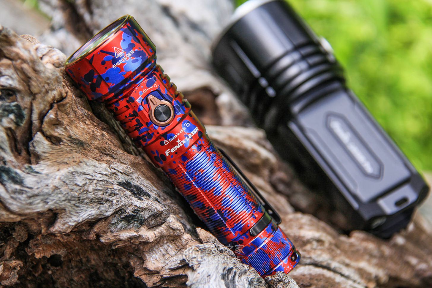

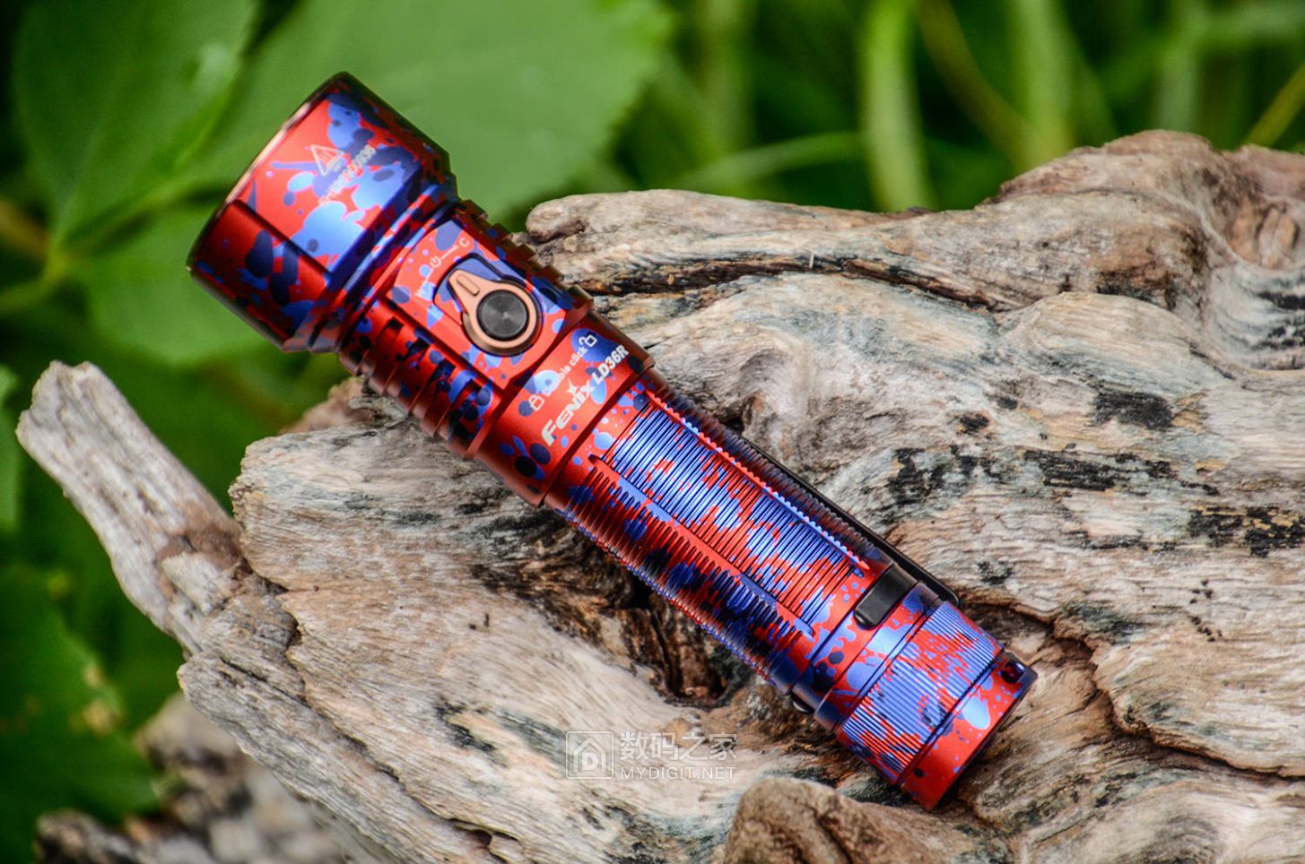

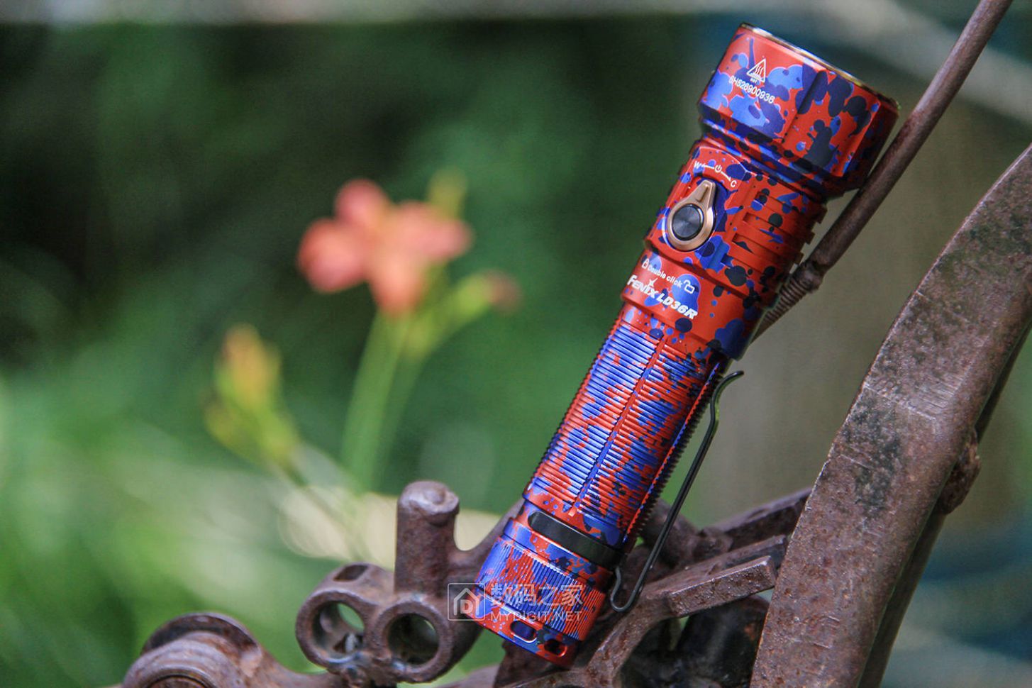

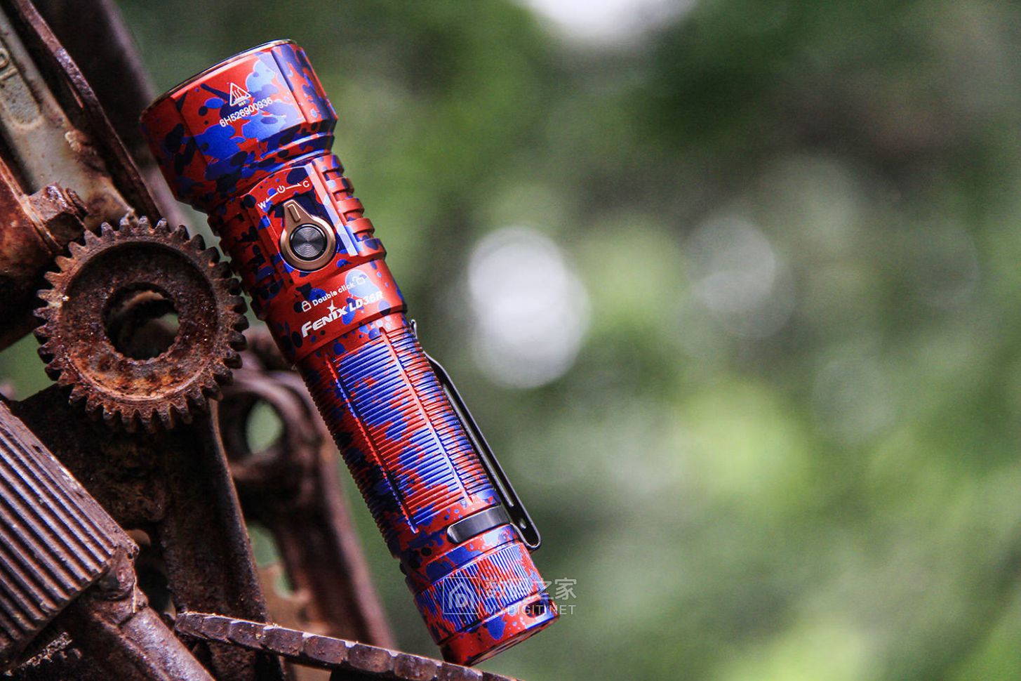

LD36R有两种外观配色,一种是经典的黑色,低调沉稳,一种就是我入手的烈焰迷彩,红底之上点缀蓝色、黑色的迷彩斑块,熠熠生辉、热情奔放。

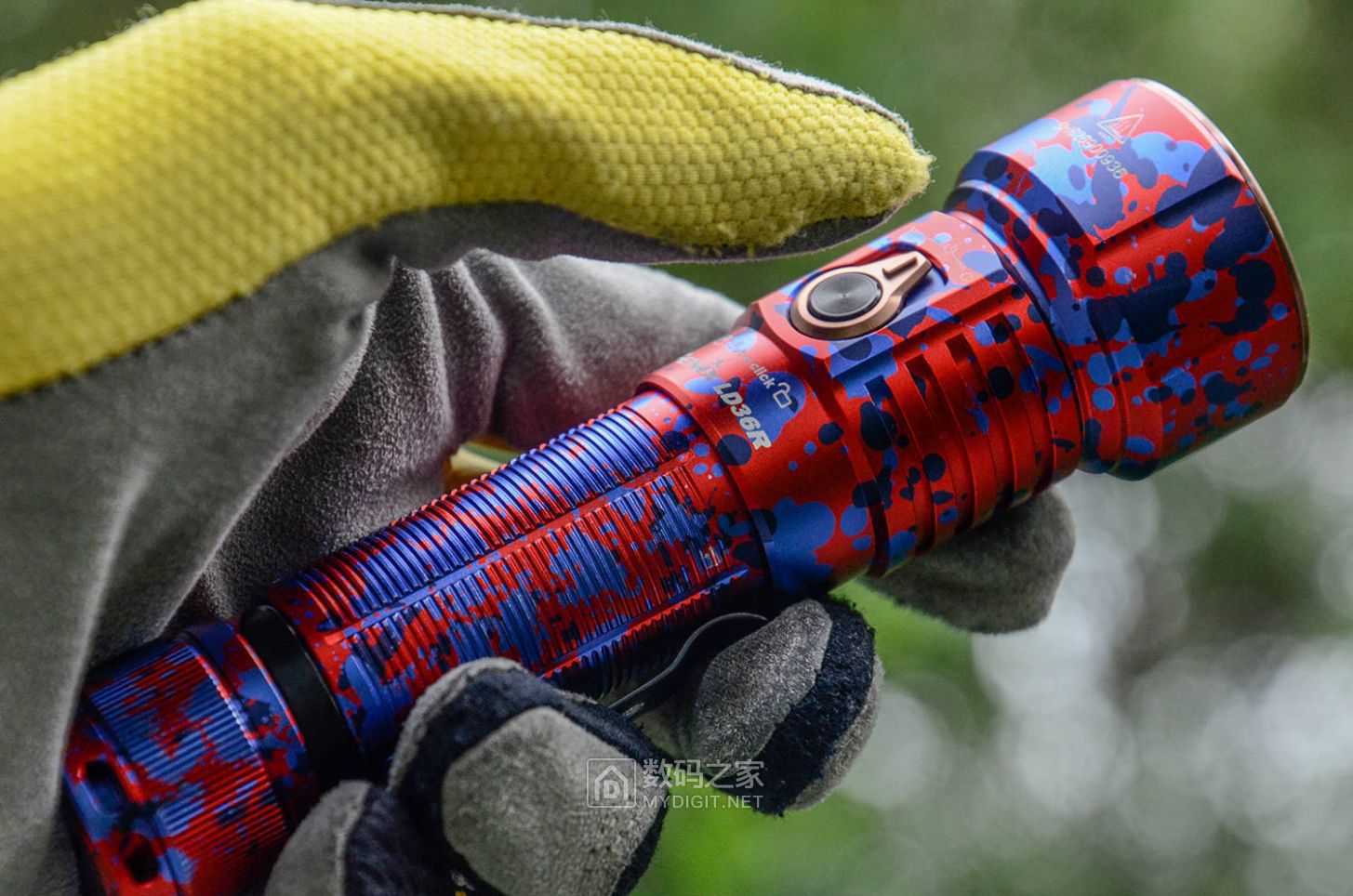

LD36R的筒身采用轻量化、高强度、快散热、耐腐蚀的航空级铝合金材质,筒身采用圆柱体设计,由筒身逐渐向灯头变径增粗,整体静中有动,层次感、立体感分明。
筒身表面的颜色是三级硬质氧化处理而来,具有很好的耐磨性,正面采用白色激光镭雕印字,进一步彰显品牌特色,还做出了明显的使用提示。

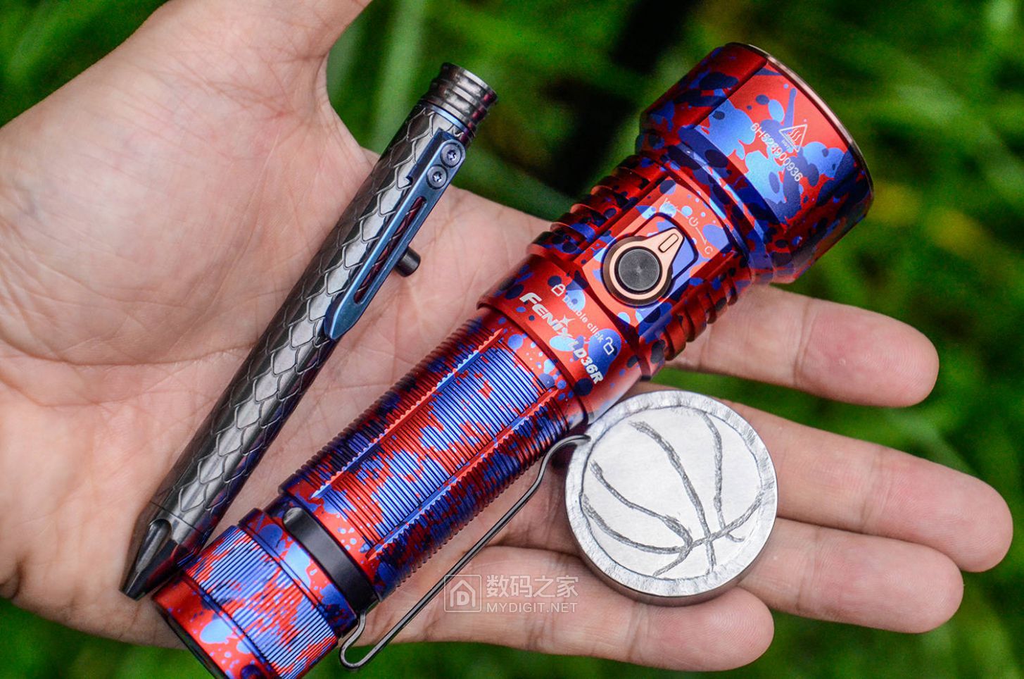

LD36R的长度为139mm,筒身直径26.5mm,灯颈直径32mm,灯头直径39mm,外观自然、比例协调、大小适中。
LD36R的净重153.5克,带一节原厂标配电池的使用重量还不到231克,也是一件很好的轻量化、多功能装备,符合EDC手电轻巧便携的需求,我现在每天都带着用。

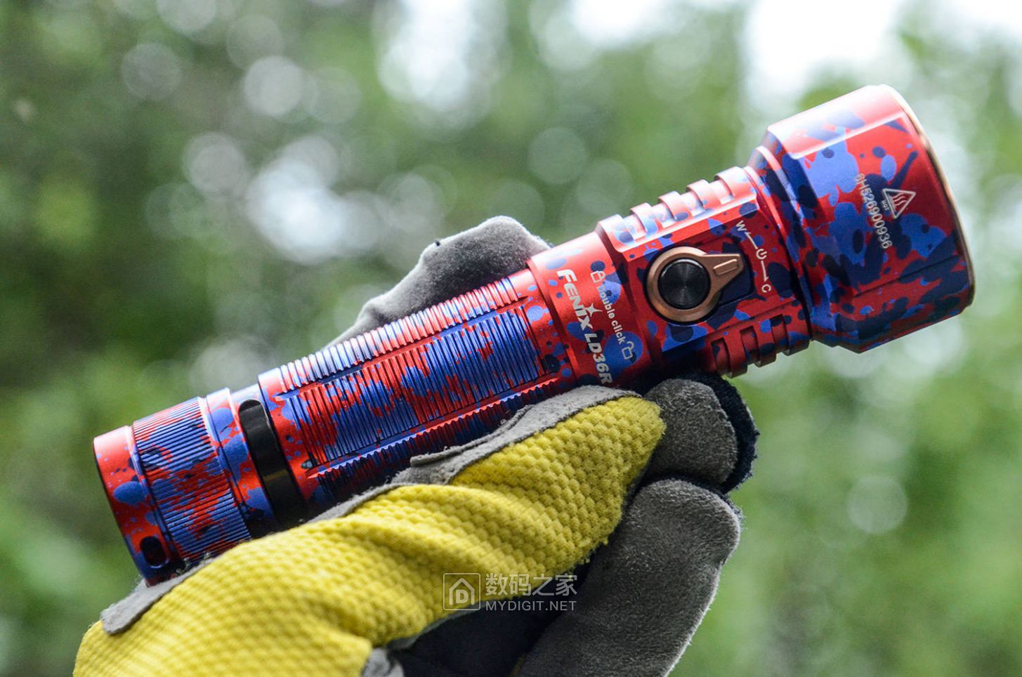

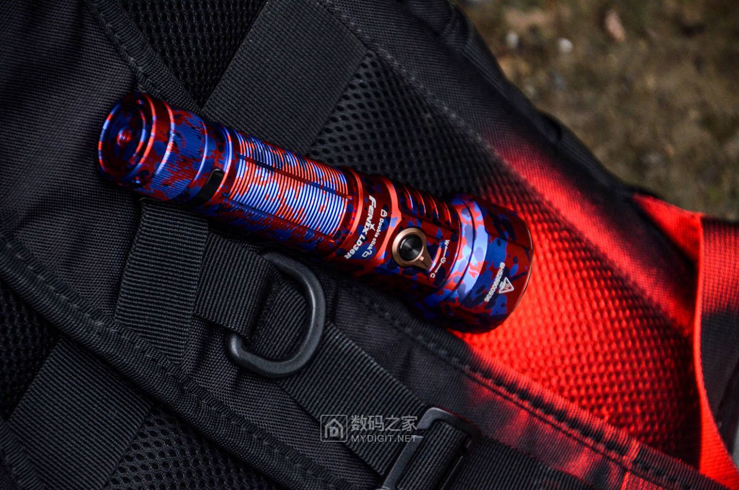

LD36R还标配一枚高弹力不锈钢抱夹,可以将其挂在背包、口袋、腰带等位置,进一步提高携带使用效率,夹子的夹持力度大、弹性好,走路跑跳都不会掉。
夹子的另一个作用就是有效防滚。另外,配合同审的横向防滑环纹,可以带来更好的抓握手感,使用起来更加轻松便利。
LD36R的底部平整,而且面积较大,可以稳定放置在水平表面,搭配柔光罩,就成了一盏亮度均匀不刺眼的台灯,进一步增加实用性。

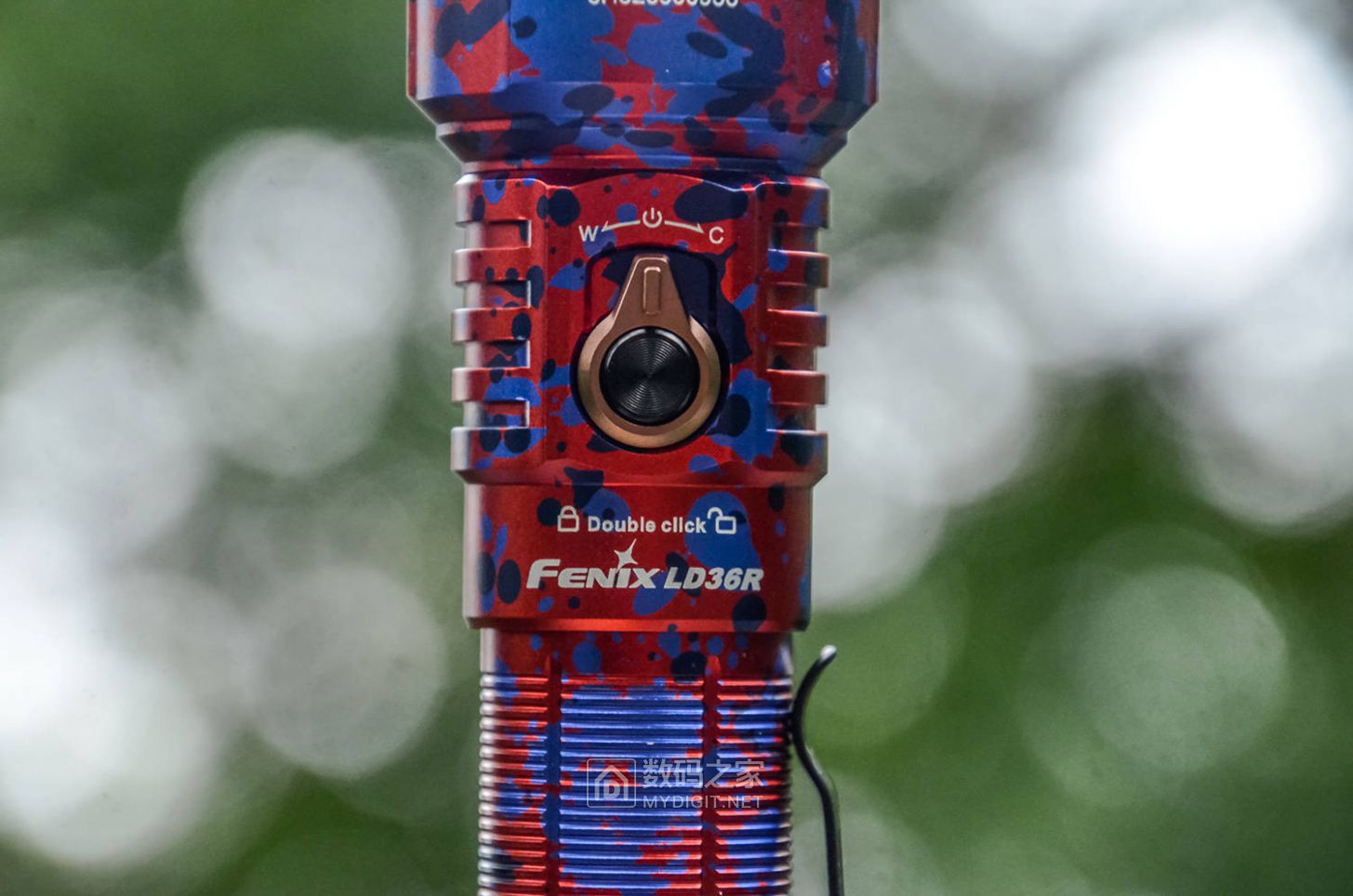

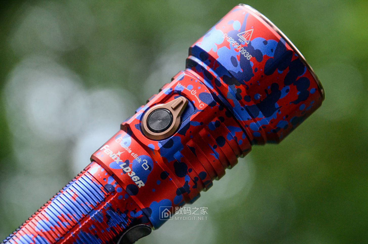

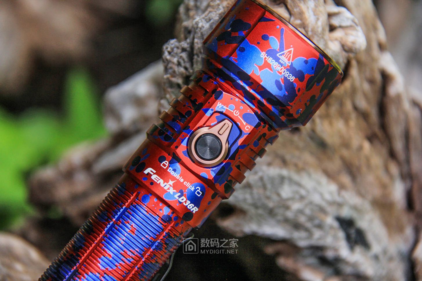

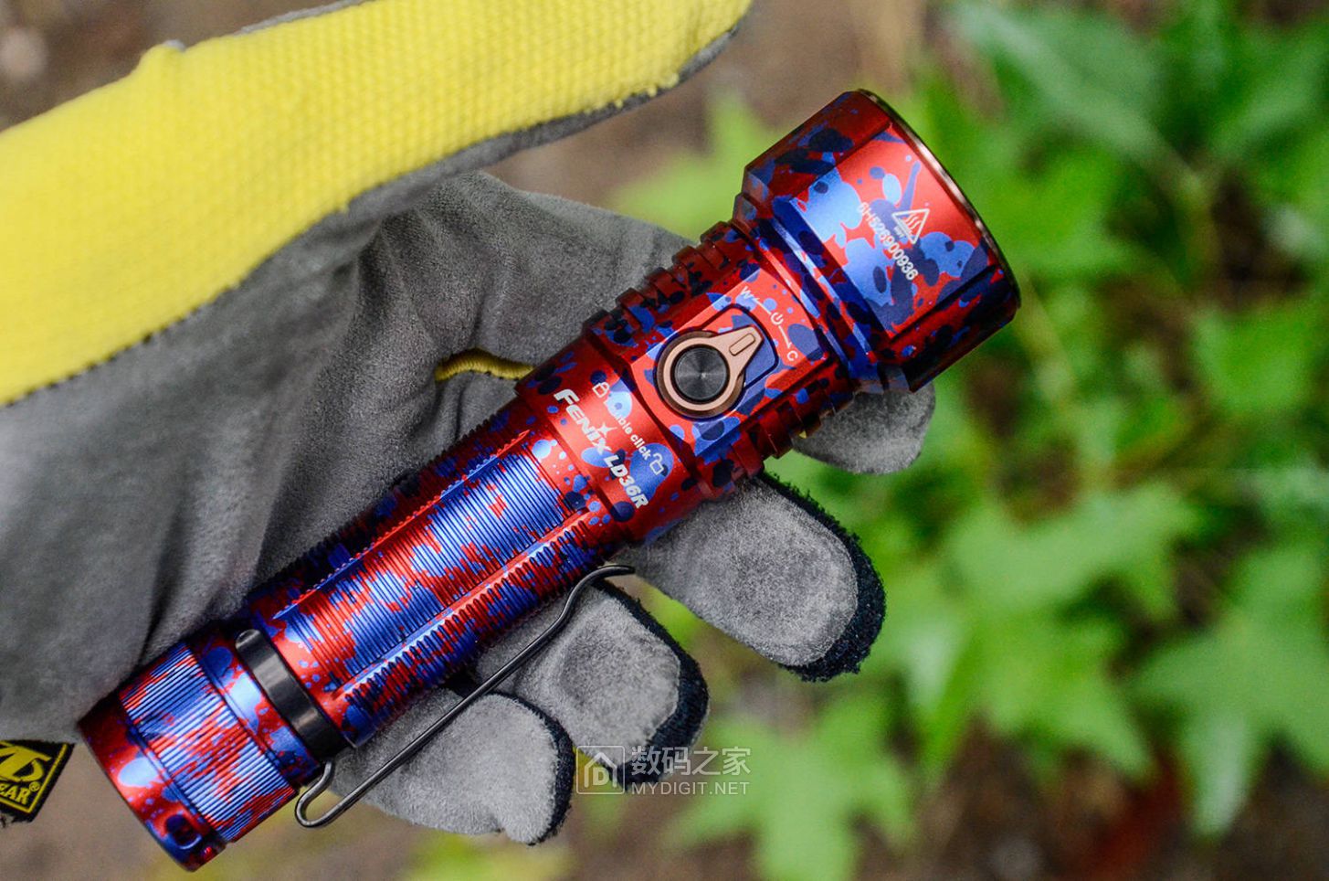

LD36R的操作平台位于灯颈的平台,由按压式开关+指针式拨杆组合而成。开关负责调光,拨杆负责调整模式,指针对应的三个模式分别为:W白光—锁定—C彩光。
LD36R还有机械+电子双保险锁定功能:拨杆位于正中就是锁定模式,另外,双击开关还能开启电子锁定,不会因为误拨动、误按动而开启,安全性很高。
组合开关可以轻松单手操作,拨杆的指针凸起,提供良好的手指附着力,开关直径约为8mm,表面是同心圆防滑纹路,内部弹簧阻尼适中,键程约2mm左右,静音操作、手感反馈清晰。
彩光的调整前面介绍了,不再赘述。白光有5个档位,将拨杆拨向W位置、或者长按开关可以开启白光,而且具有档位记忆功能。然后单击开关换挡:节能挡30lm—低亮挡150lm—中亮挡350lm—极亮挡3600lm—高亮挡1500lm,操作逻辑简单清晰。
由于有有档位记忆功能,所以仅使用拨杆在W和锁定间拨动,就可以实现一拨极亮功能,拨回去关机,反应灵敏、操作简单,给多彩的LD36R赋予了战术功能。

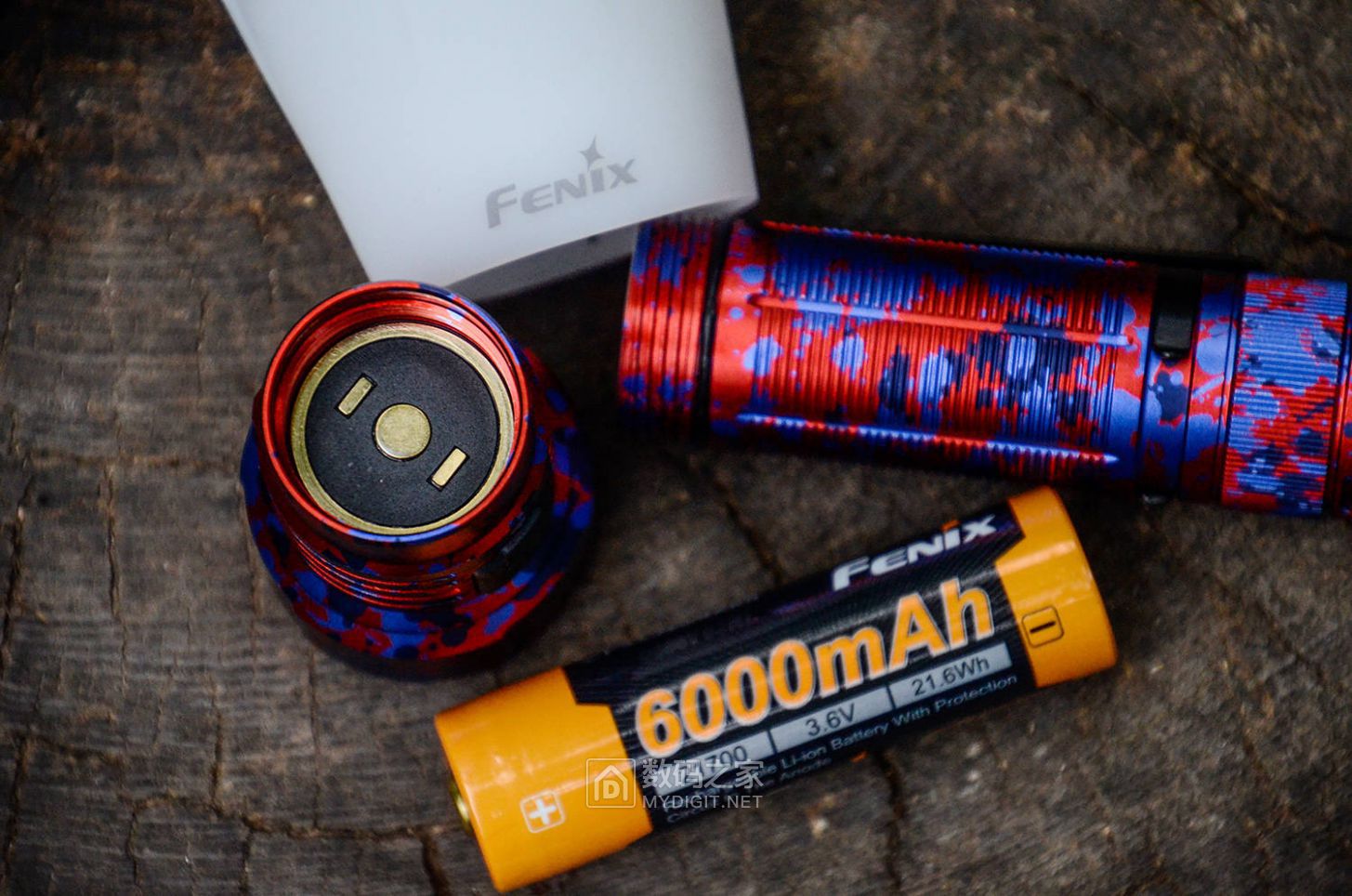

全新电池,只为严苛环境

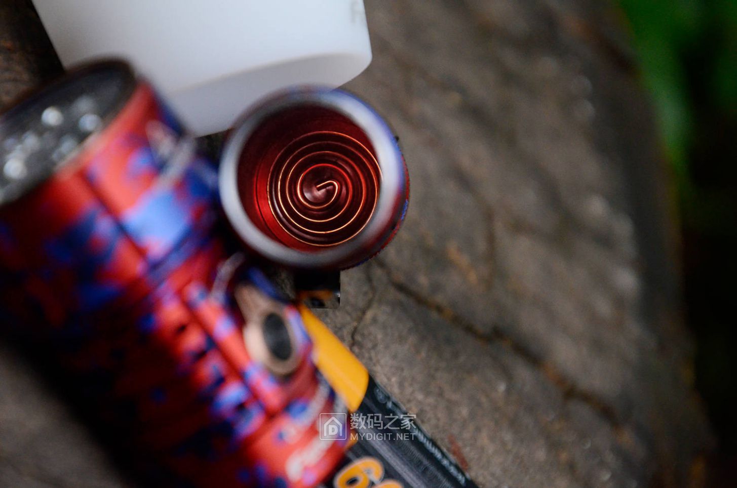

拧下灯头,可以看到LD36R采用物理防反接设计,标配一只最新的6000mAh的大容量21700锂电池,能量达到了21.6Wh,为LD36R的超强续航能力提供保障,白光极亮可以支持3.7小时,彩光也接近5个小时。
为了避免长时间持续使用而积累过热,LD36R的灯颈设计了4条通风槽,可以增大空气接触面积,通过气流迅速带走热量,避免灯头内过热。
桶身内的负极是镀金弹簧,可以极大降低接触电阻,从而减小电路压降,使电能更多供给在LED端,提高光电效率。端面导电,方便彻底断电,为LD36R加上了三保险。

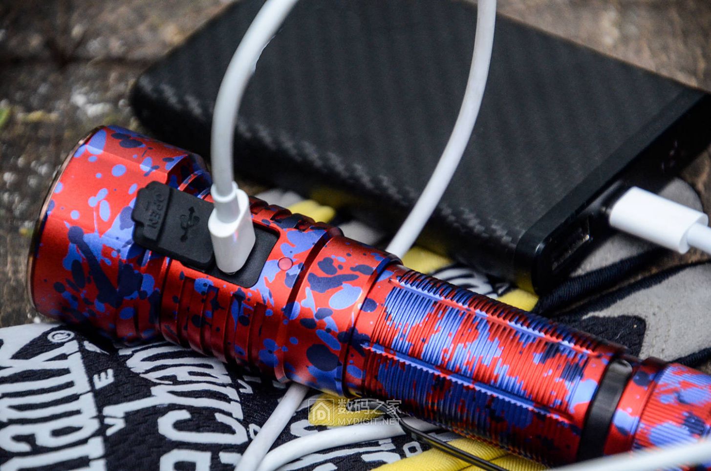

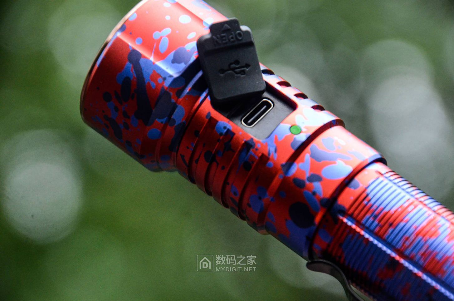

组合开关的对面平台上,是TYPE-C充电接口,其下沿还有一颗红绿双色指示灯,锁定状态按动开关、或者开机后,可以通过颜色和状态,提示使用着当前电量剩余情况。
揭开密封胶帽,插上电源,就可以随时随地给LD36R充电,充电中红色灯亮,大约4个小时,转为绿灯亮起,就充满了。而且,充电中也不影响正常使用,相当于进一步增加了续航能力。
