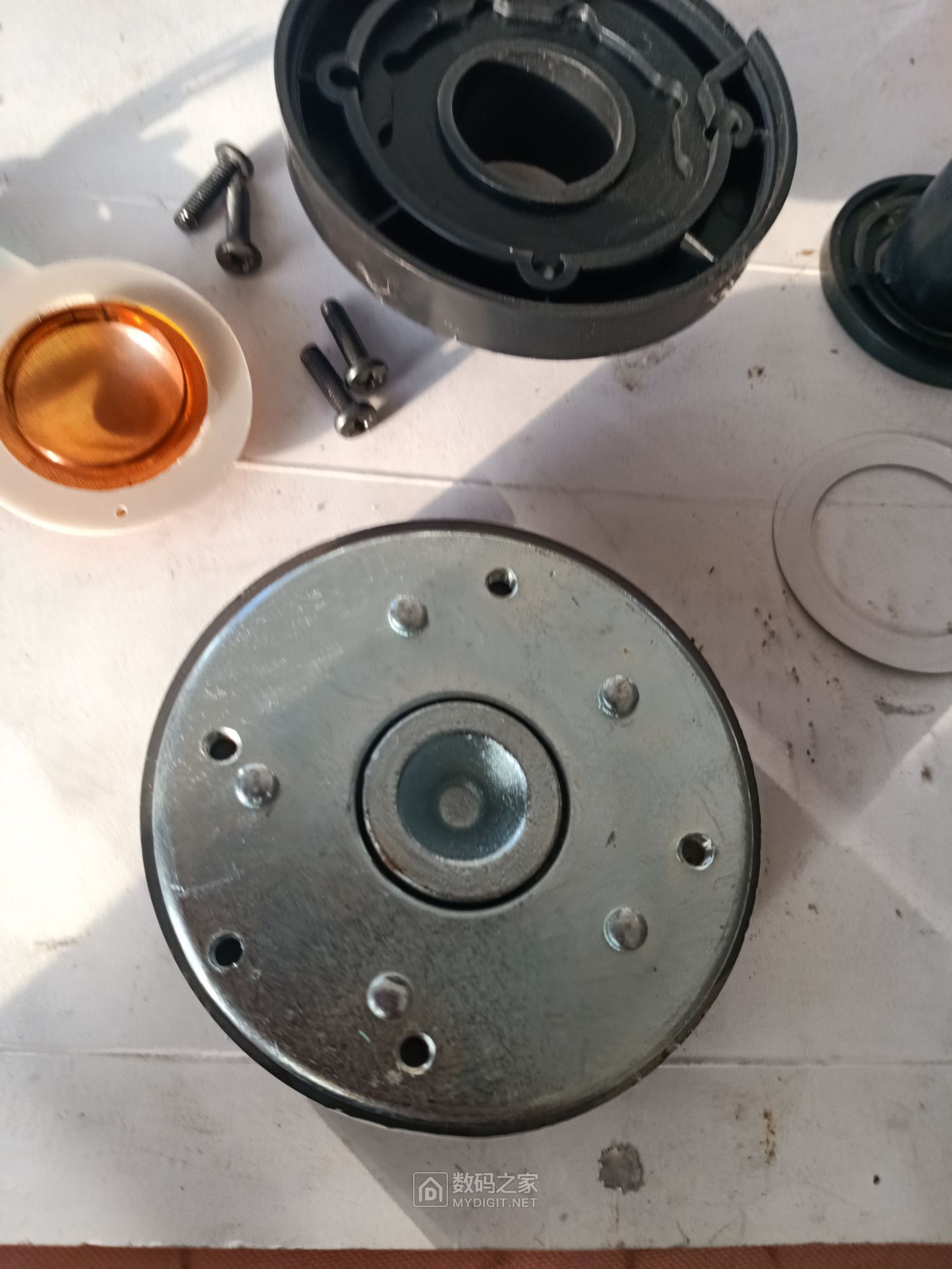

送修时数码管无显示,调主音量电器有噪音。
拆下主板,发现7805前限流电阻烧毁开路。后级无短路。
电磁炉拆个22欧电阻焊上。
USB口也坏了,换掉。
通电显示读卡正常了。电位器全部更换。
高音喇叭清清灰。
单15双音圈喇叭
装机完成。

发表于 2025-9-16 19:34:29 | 显示全部楼层
磁芯偏位啊,大国产品,没有一致性,还。。。
 楼主| 发表于 2025-9-16 19:39:02 | 显示全部楼层
外观看着好,内部嘿嘿
