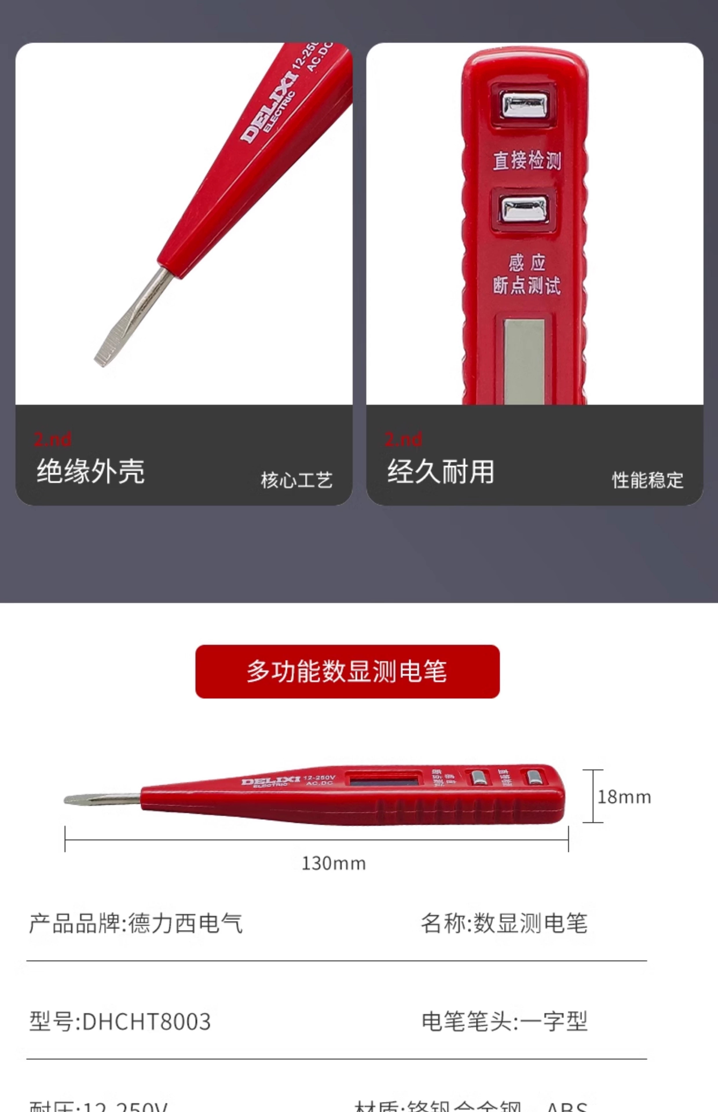

电笔我还是喜欢用这种不用电池的数显的,加硬刀头,笔身小巧,刀头小,日常使用很多通讯线二次线的螺丝都可以拧。还带感应(直接在电缆外皮外面感应是否有电,断点检测或二次确认)。当然那个数显的电压只能作为参考是否有电。具体电压测量我还是相信万用表。
最近还有这种带电池的数显,电压显示相对来说就可靠很多,但是笔身太大,刀头与笔连接位置会滑牙,导致不能拧螺丝。要说当电压表用,又没有万用表功能齐全,所以我不喜欢用。

这种小屏电笔也有几十年历史了,
我试过带LED而且包胶(双料注塑)的更好用
https://www.mydigit.cn/thread-524415-1-1.html
