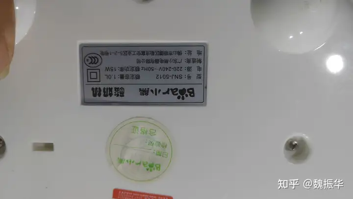

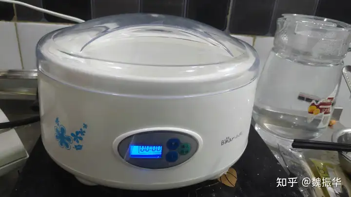

地摊上5块钱捡了个酸奶机,有段式液晶显示和功能按键及时间设置,发现屏幕上酸奶和米酒中间有个空位,怀疑也支持纳豆,毕竟都是差不多的发酵温度。
机器是这样的:
型号是5102

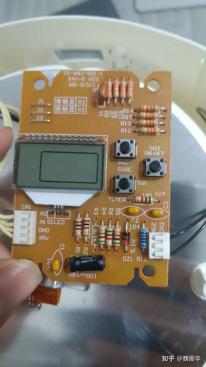

果然板子上有配置表,r3的位置也是空着的

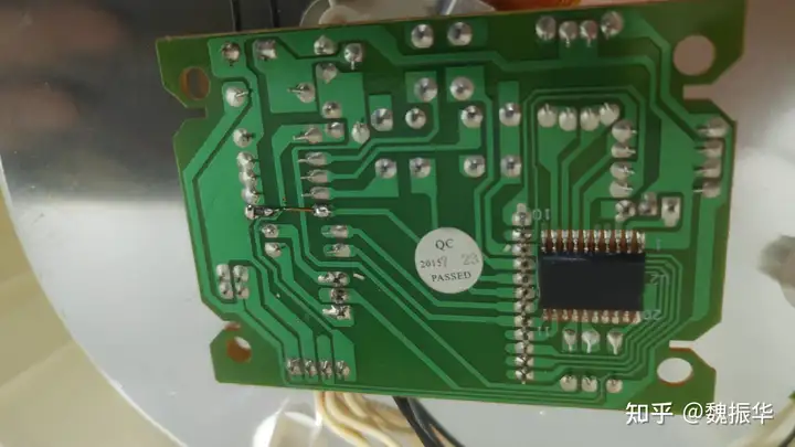

翻半天料板没找到色环电阻,只好从贴片电阻本里找了一颗,飞根线凑合一下

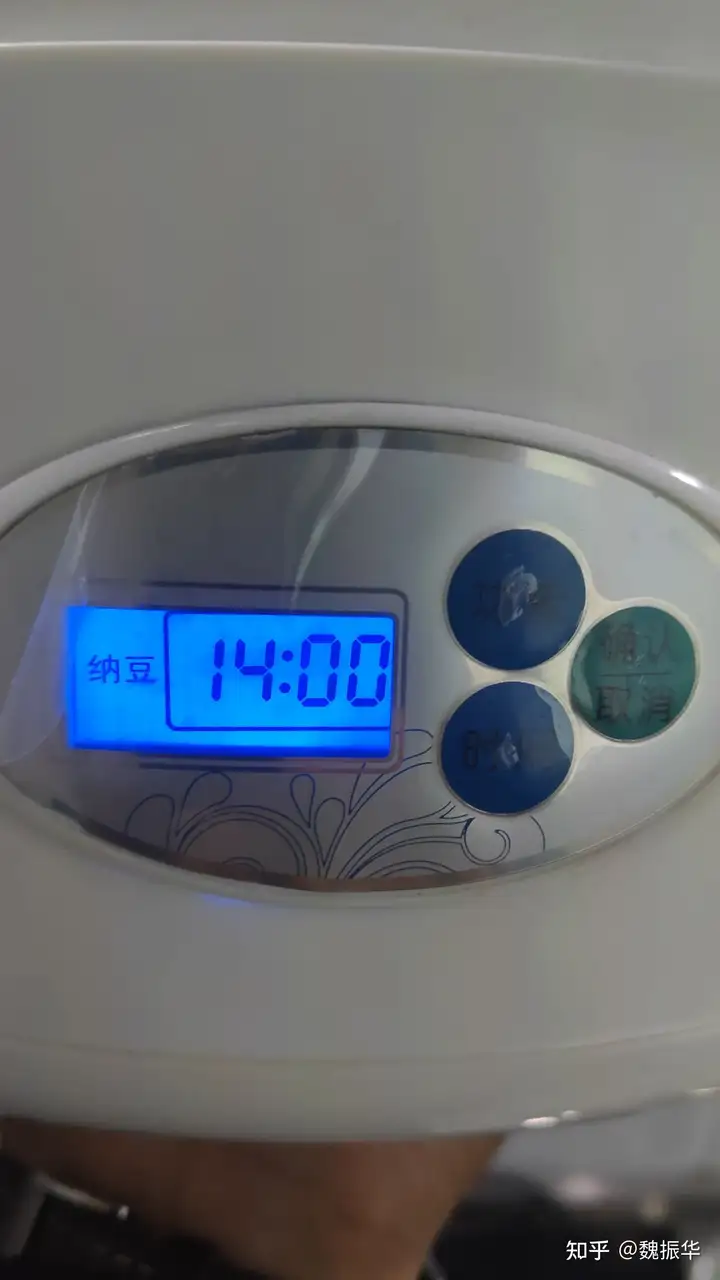

组装回去开机,果然显示出来了

好像温度 差一倍喔

就一颗电阻就完成了从丐版到至尊的转变...

纳豆选项显示出来了,不知纳豆功能是否正常。

理论上没问题,我一直用电饭锅的酸奶功能做纳豆,这次搞到了酸奶机,电饭锅可以歇歇了

电饭锅的酸奶功能也可以做纳豆哦,我已经做了好多次了,而且在夏天,中间要开一次盖子散一下热。你这个60-70度的温度过高了吧,理论上这个温度,菌都失活了,啥地方查的资料?
