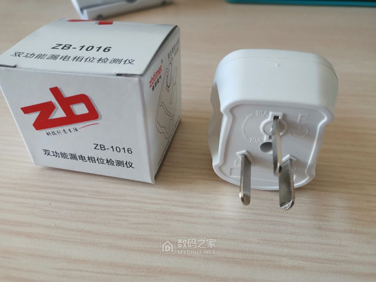

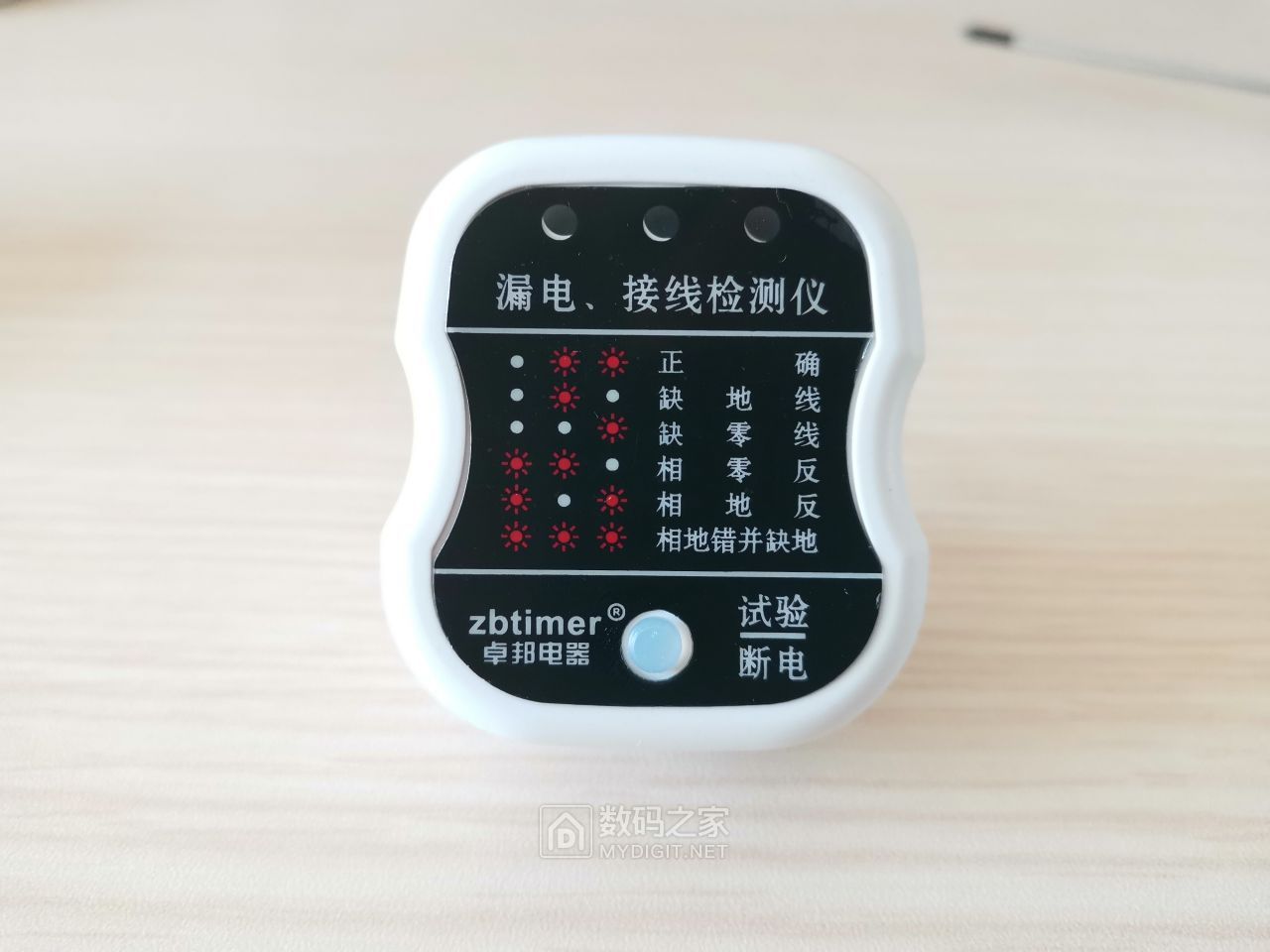

产品虽小用处大,使用简单方便
外观小巧跟普通三叉插头一样大小

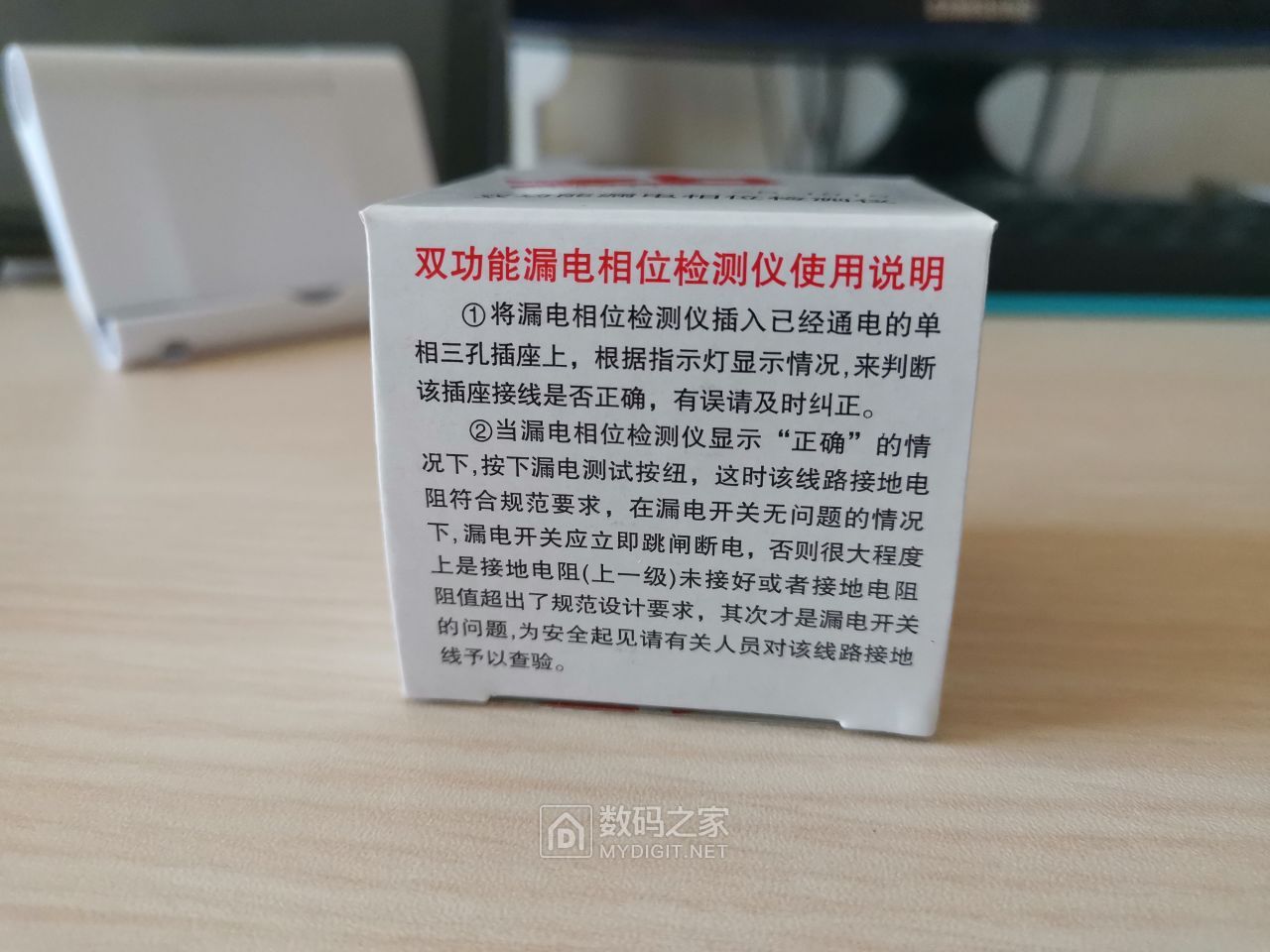

使用说明,测试时候按压按键检查家里漏电开关是否好用
拔出地线旋转,可以在10A或者16A插座上使用

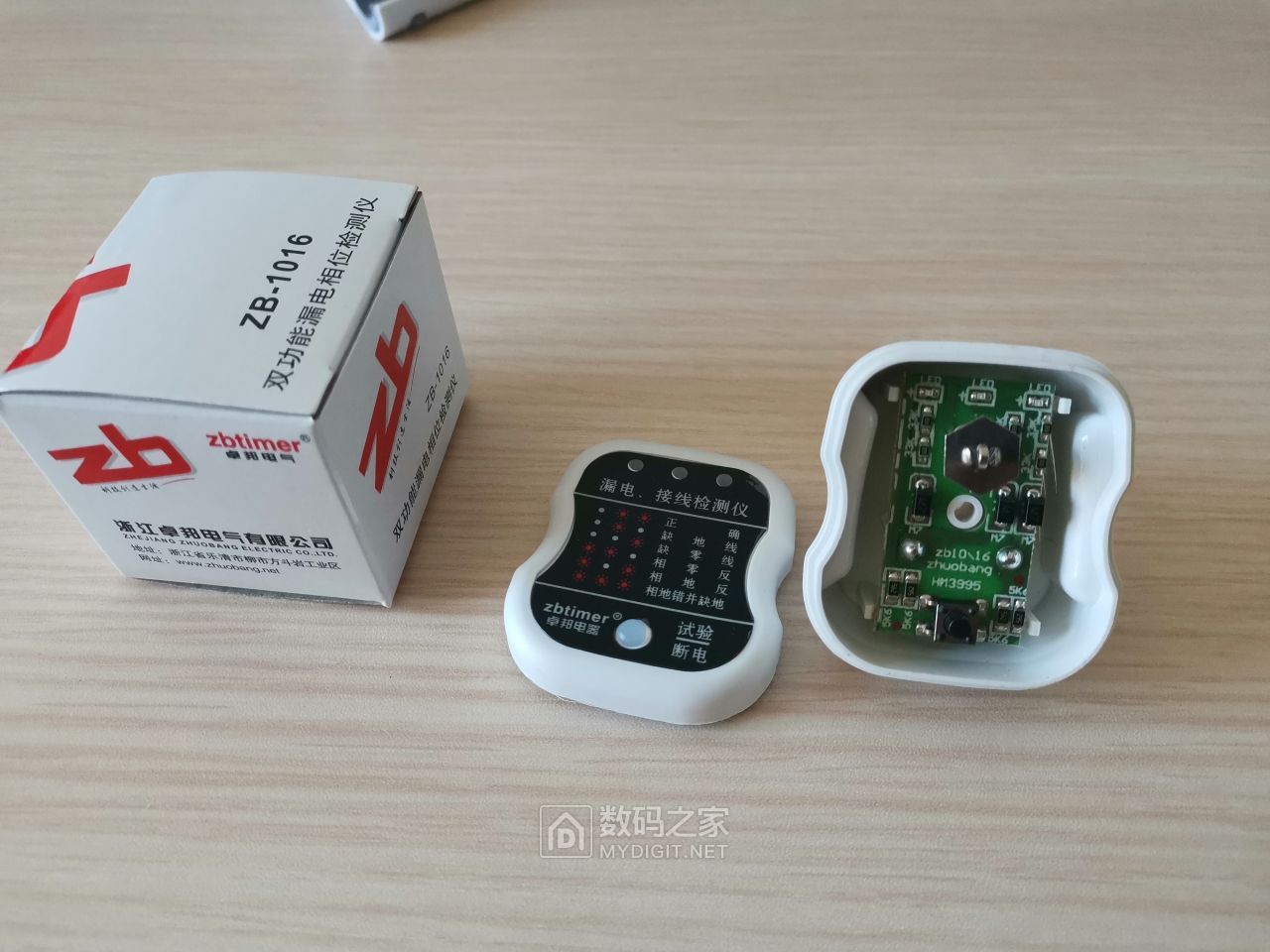

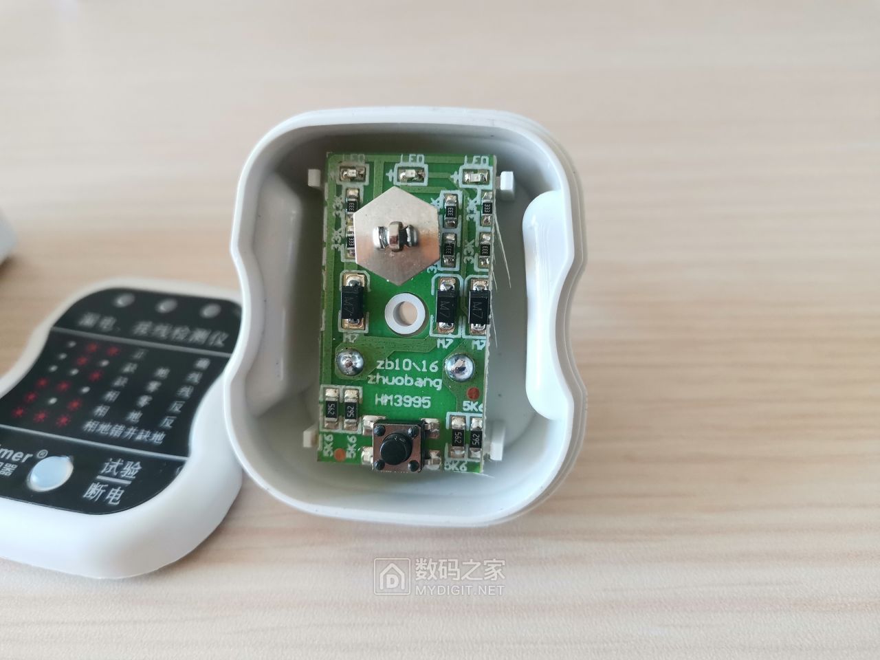

开机比较简单,没有任何卡扣,电路也比较简洁都是贴片元器件

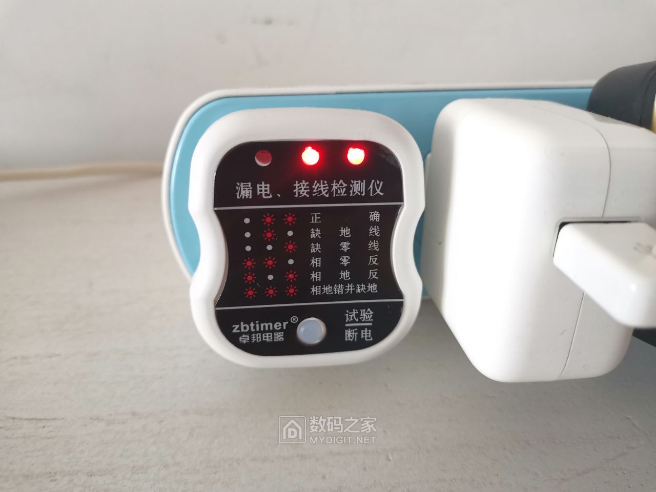

测试时候,右侧两个灯亮说明插座连线正确的
这个显示缺少地线,用了很多年都没有发现,竟然没有地线
不过卧室一般用于台灯充电头,问题不大,如果是厨房和卫生间没有地线会产生危险的,好在经过测试其他插座都没有问题
这个产品本身不贵,品牌也比较多,本坛也推广了好几个品牌,只要是正规厂家出品的都可以购买
测试方便,产品不大,作用大,测试一下也比较放心。
