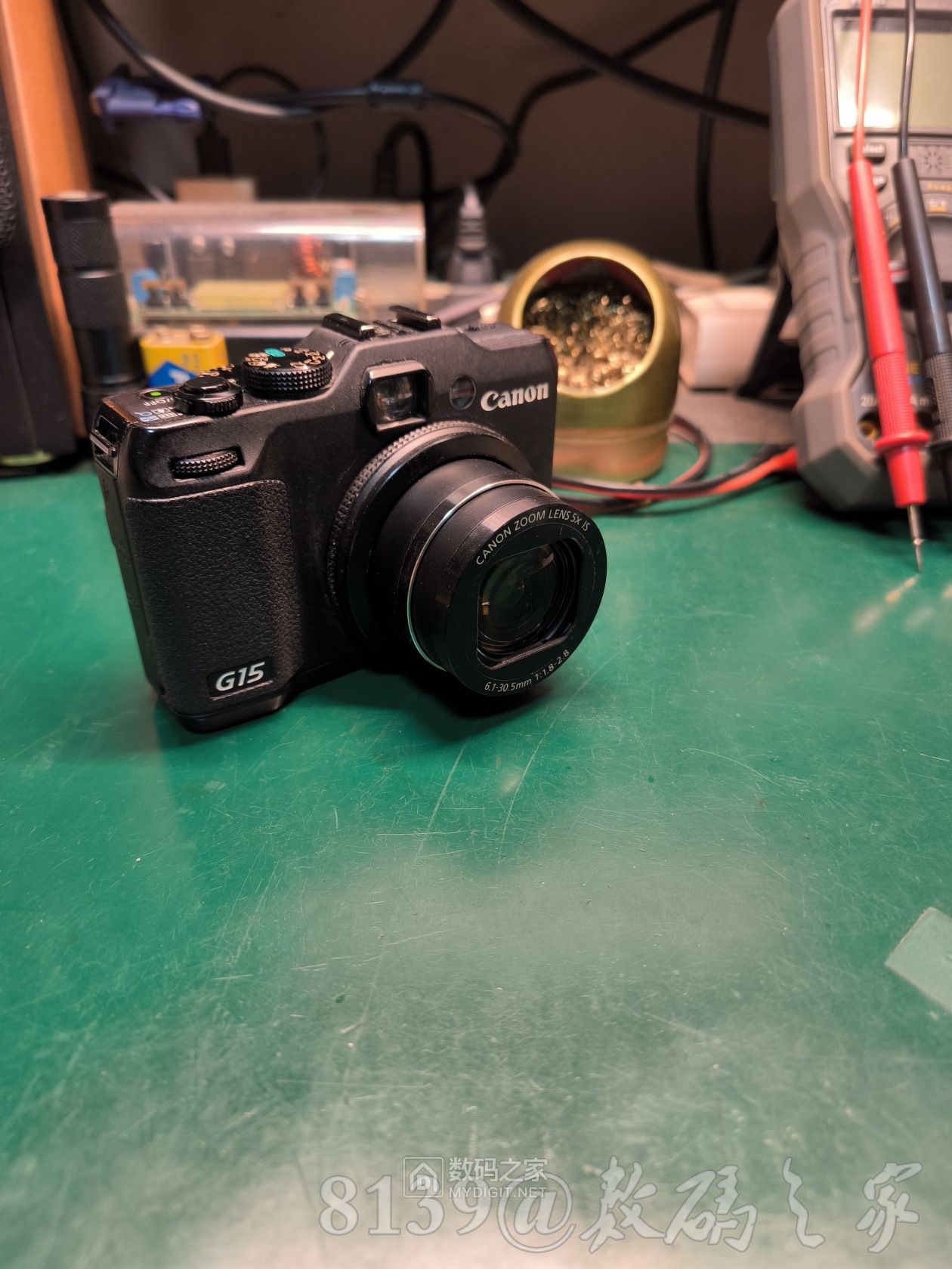

手里这台佳能G15是好多年前在闲鱼买的二手,当时花了600多吧,之前在闲鱼还遇到过一台9新的G15,箱说全的,只要350块钱,当时嫌贵没买(现在想起来就拍大腿啊),后来买了这台600多的(现在想起来好气啊)。平时发帖拍照片用的都是这台G15,调整景深、曝光度还有微距都非常方便,手机拍摄的话也不是不行,但是总觉得跟实体的相机比起来,不够顺手

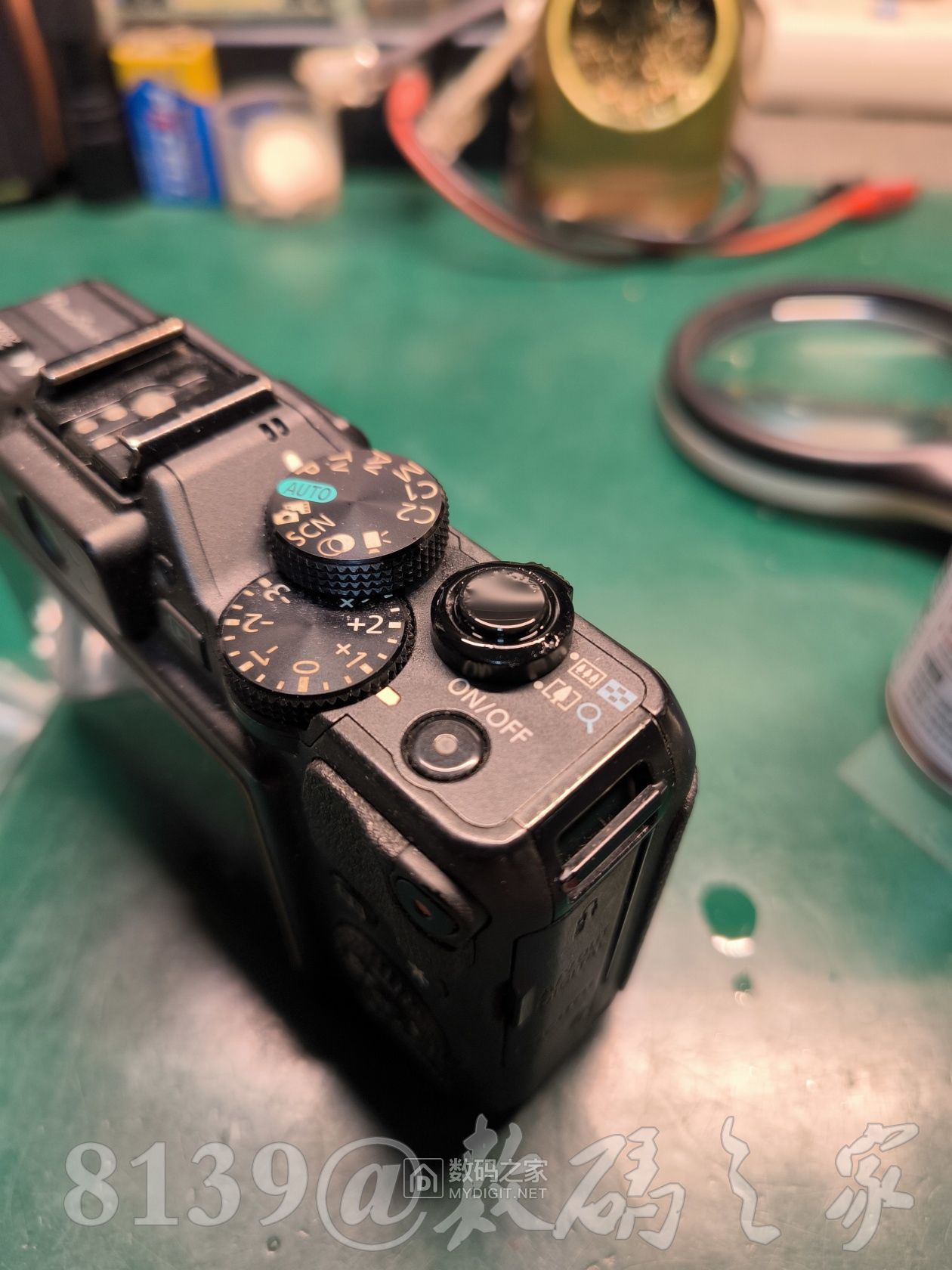

这台G15买回来好几年了,一直都工作正常,但今年的夏天,我这边有差不多接近一个月的时间空气非常潮湿,室内湿度能达到90%以上,以往东北这边夏天相对还是比较干燥的,今年夏天的气候就是反常。结果夏天过去之后,这台相机的快门出问题了:快门按键半按应该是对焦的功能,但经常出现无法对焦的问题,需要按多次才能对上一次焦,明显就是按键下面的触点氧化生锈了。故障最开始的时候,按十次有一两次对不上焦,到后来按十次,有七八次对不上焦了,相机变得很难用。
一开始打算把相机拆开,清理一下快门按键的触点,但找来找去没找到G15的拆机图,而且现在这台相机的价值已经不是600多块钱了,现在闲鱼上品相和这个差不多的G15要2600块左右,万一手残修复失败损失太大。那为啥现在二手数码相机涨价这么厉害,都是xhs上某些人吹出来的。说老相机呀,都是用的CCD,拍出来的照片各种冷白皮呀,好看呀,出片呀。然后闲鱼上的二手数码相机价格就应声飞涨。要说以前1000W像素以下的老相机,倒是很多是CCD的,问题是像G15这种相机,它的感光单元是CMOS的啊,有些人真的没法理喻,买东西之前先看一下它的参数规格好吗?

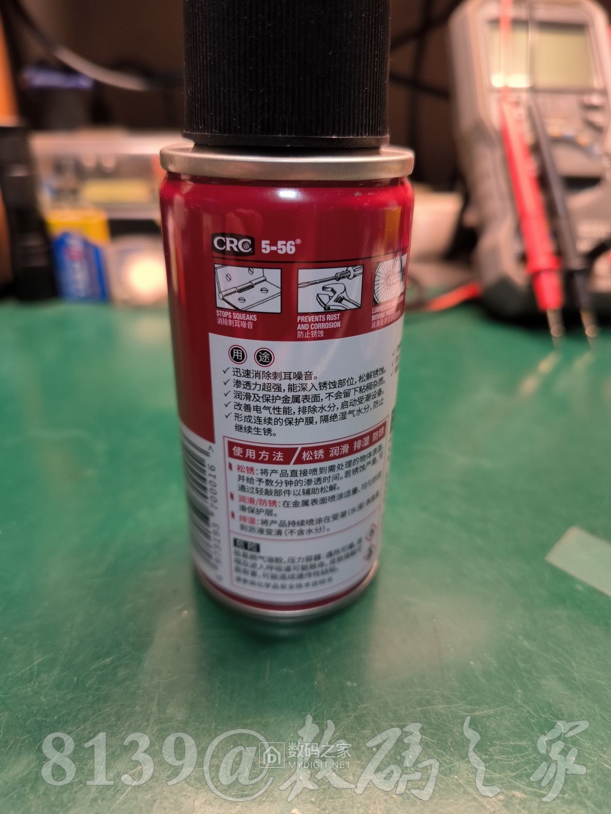

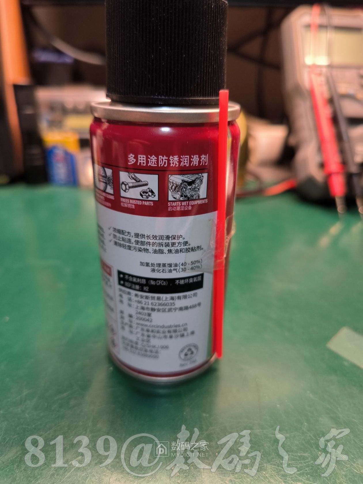

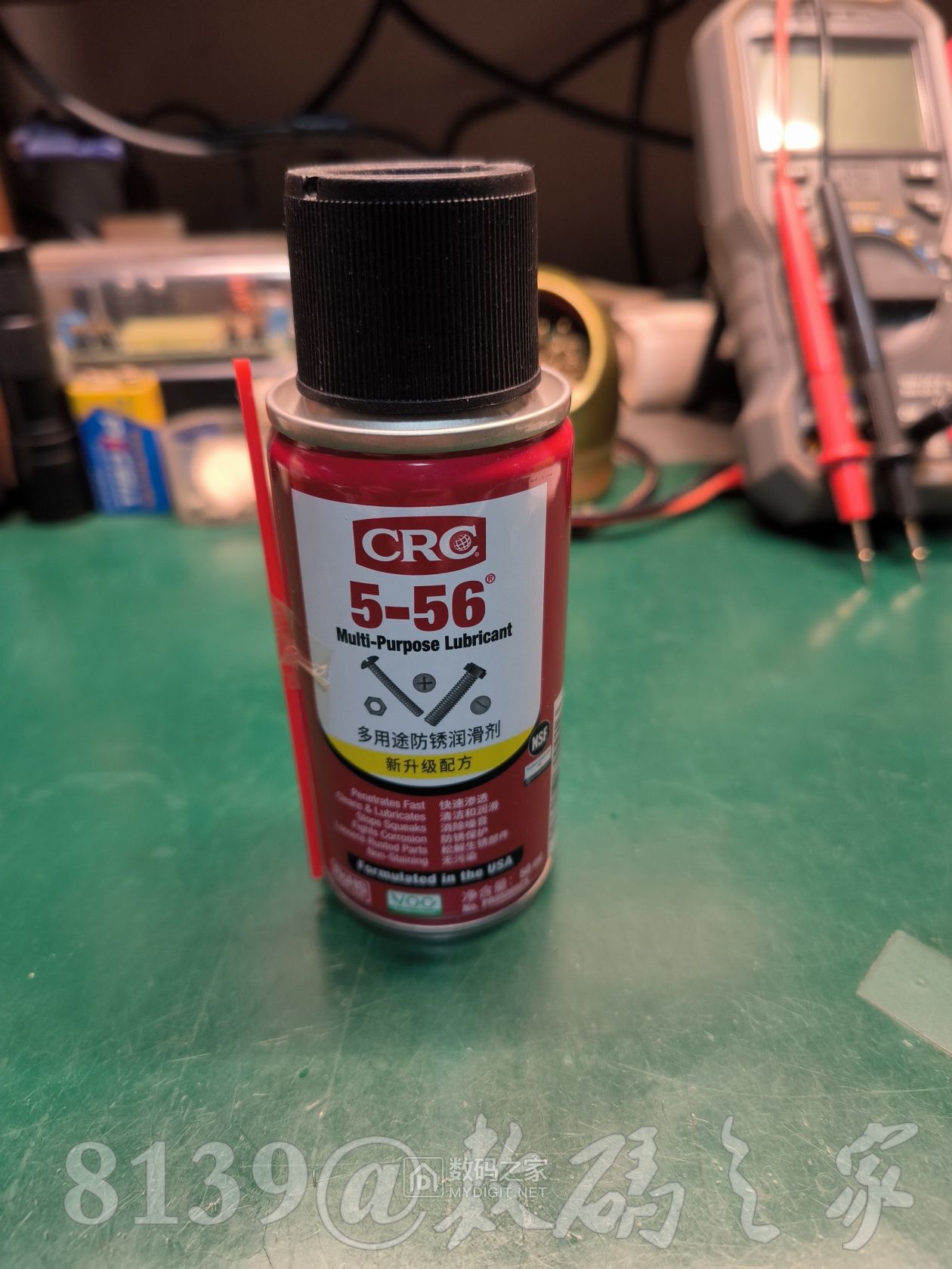

有点扯远了,拆相机修复的风险有点大,所以还是准备用保守方案来修复相机的快门触点。之前在京东自营花了10块钱(用了优惠券)买的CRC 5-56除锈润滑剂,这个东西和WD-40的发明人是同一个人,和WD-40分属两家公司销售。它的除锈润滑性能和WD-40都差不多,但也有点区别:CRC 5-56的渗透性更强,覆盖工件后残留更少而且更容易擦除,WD-40覆盖工件后残留的比较多,而且油腻腻的,不好擦干净。另外CRC 5-56的价格比WD-40能稍便宜一点(相同重量下),所以这里就用CRC 5-56来修复快门触点
CRC 5-56的瓶身

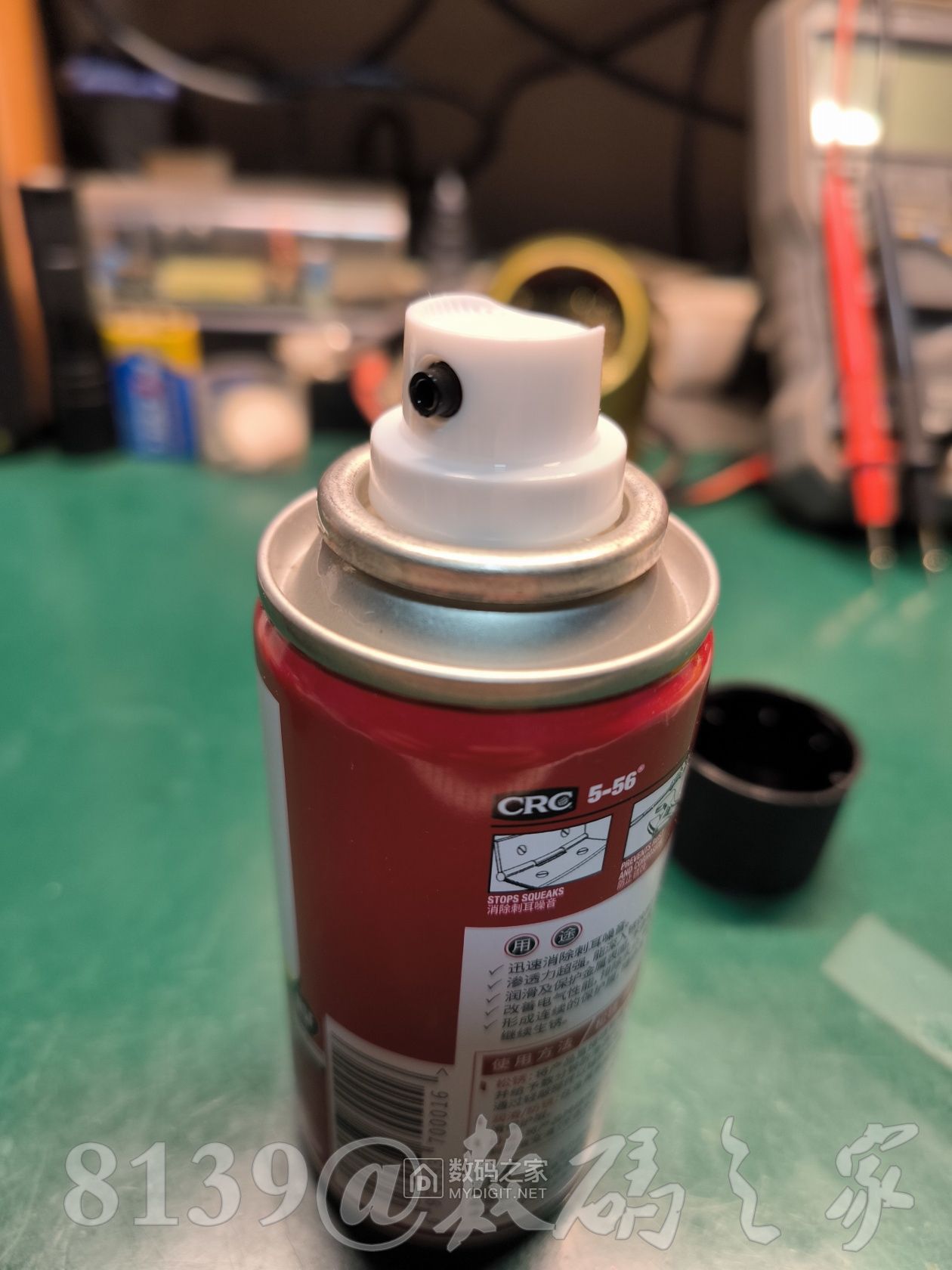

CRC 5-56和WD-40的喷射方式一样,都是内部压缩的气体推进剂来推动液体喷出

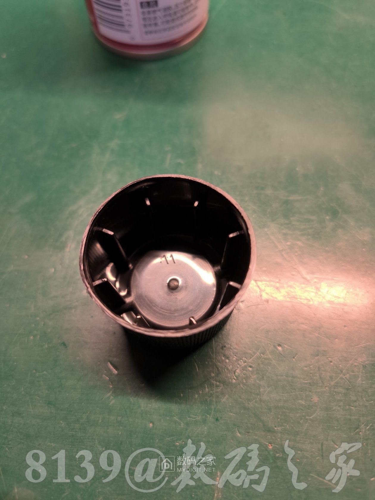

CRC 5-56正品的盖子(假货的盖子比较粗糙),这里多说一句,现在市场上的WD-40和CRC 5-56都有假货,WD-40的尤其多(就工业克苏鲁来说,生产一种压力罐体和相同色泽的液体根本没有任何门槛,成本极其低廉),假货根本就不好用,而且假货卖得也不便宜,就比正品便宜几块钱而已,所以要在京东自营或者天猫旗舰店买,别图那几块钱的便宜,买回来用也不好用,扔了又心疼

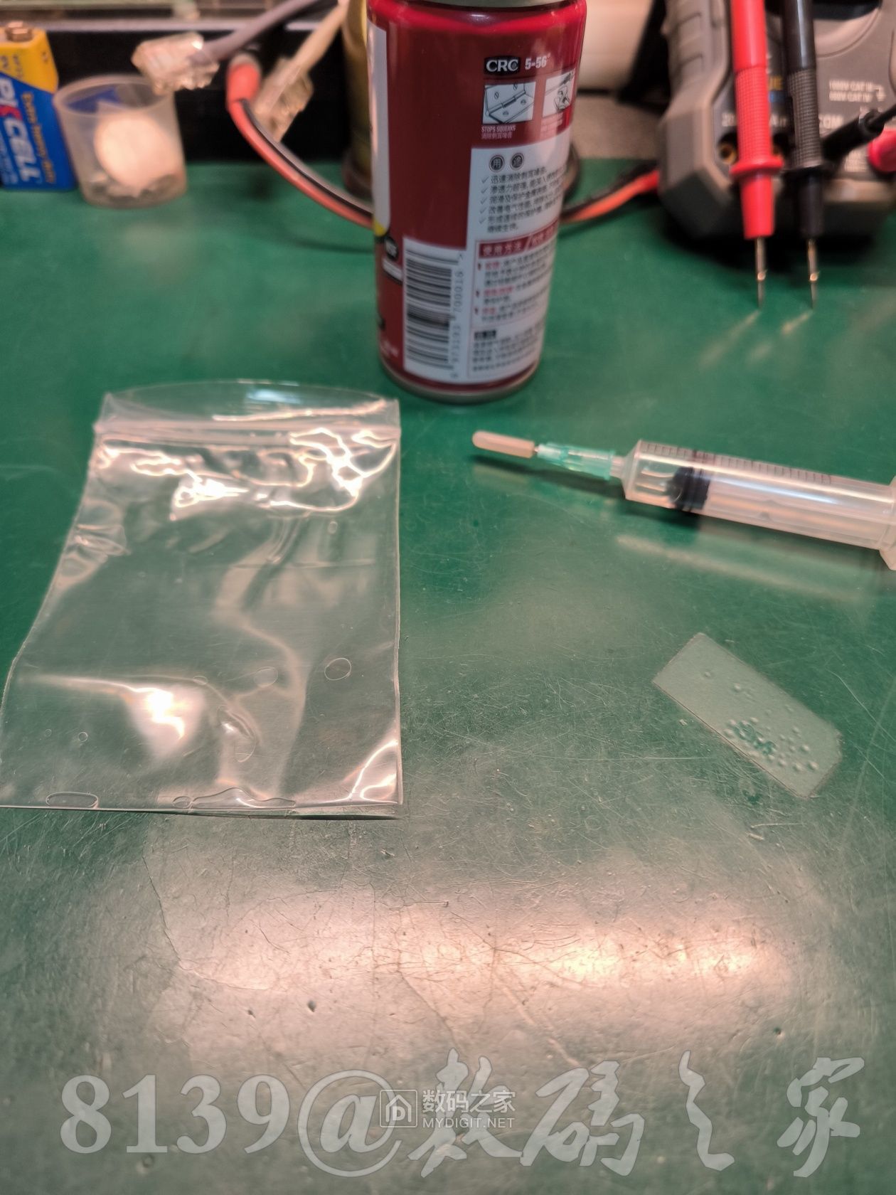

把CRC 5-56喷一点到自封袋里,然后抽到注射器里,每次用多少喷多少,CRC5-56有一定的挥发性,注射器也不是完全密封的容器,很快就挥发没了
然后在快门按键周围滴CRC 5-56,滴到比较饱满就可以停下来了,然后按住快门按键,上下按压,再旋转按压,一两分钟就够了,最后把周围残留的CRC 5-56擦干净就行了
下面是修复后的快门按键,连续按10次,每次都完美触发
工欲善其事,必先利其器,最后祝大家都能买到正品的猪大油,然后享受修复后的快乐
