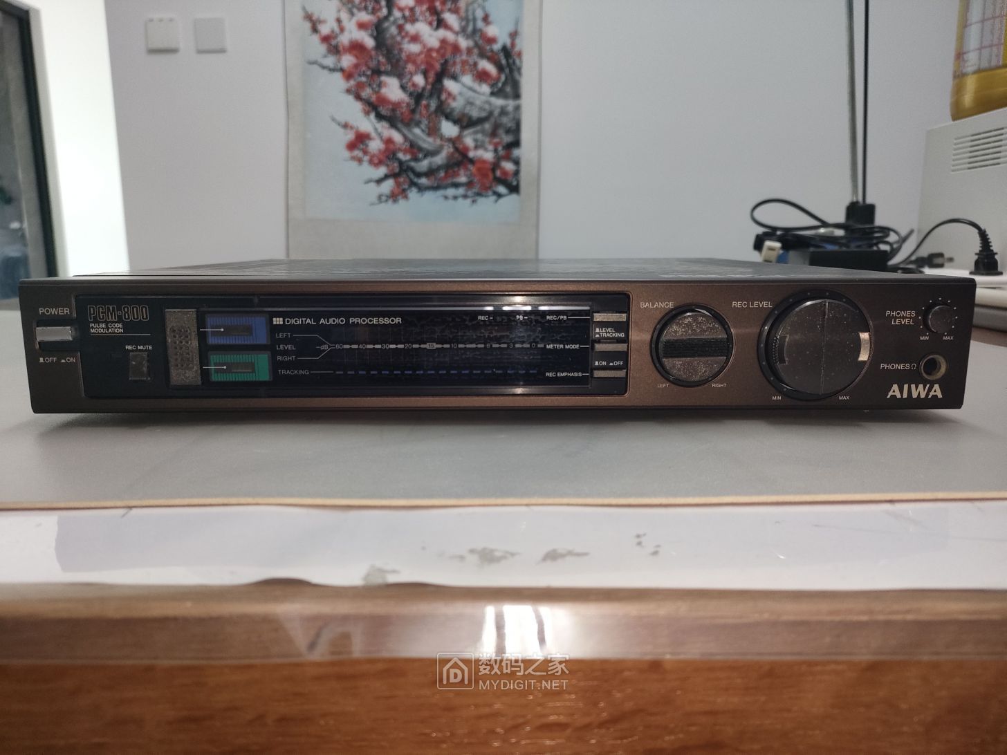

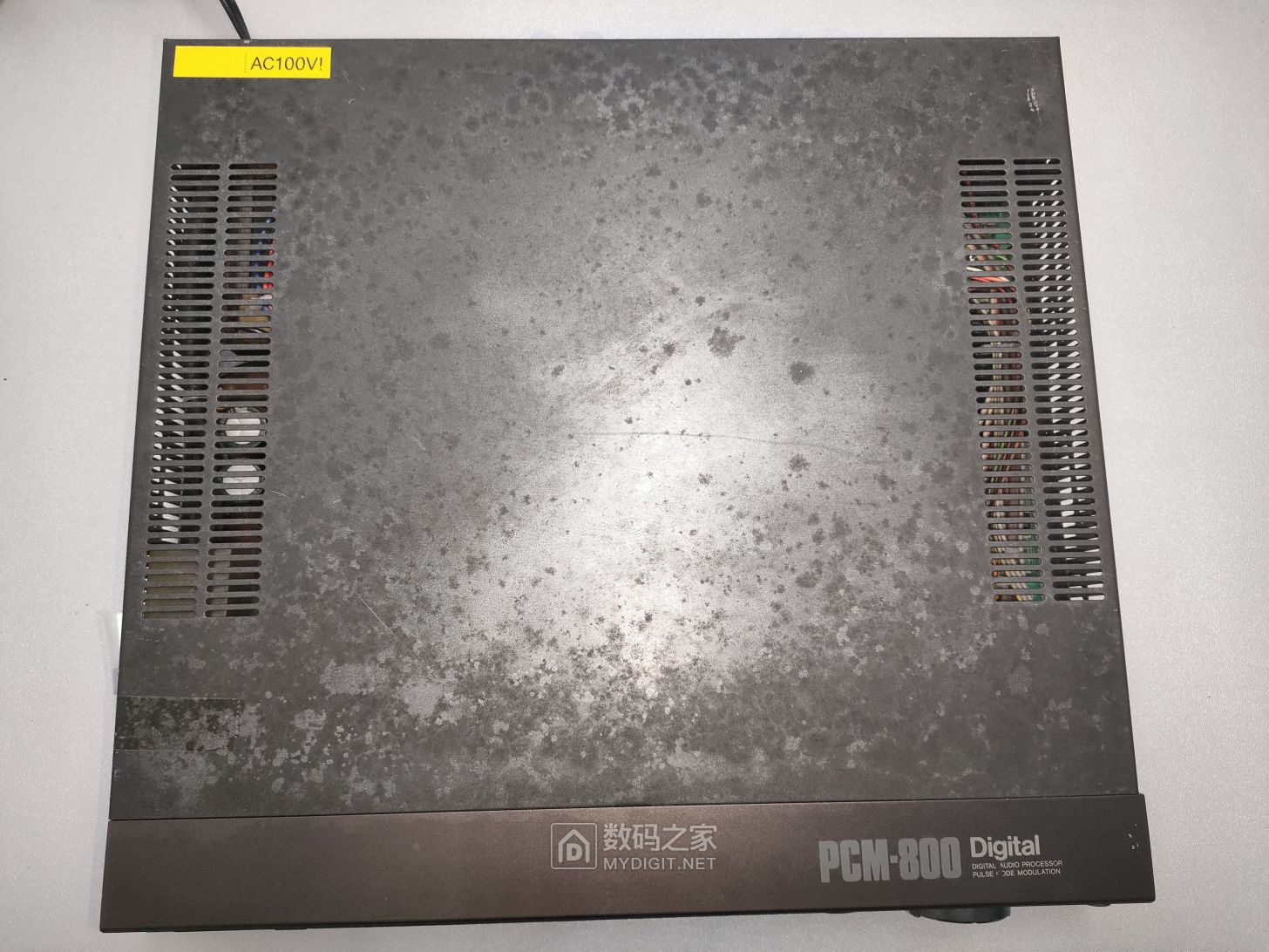

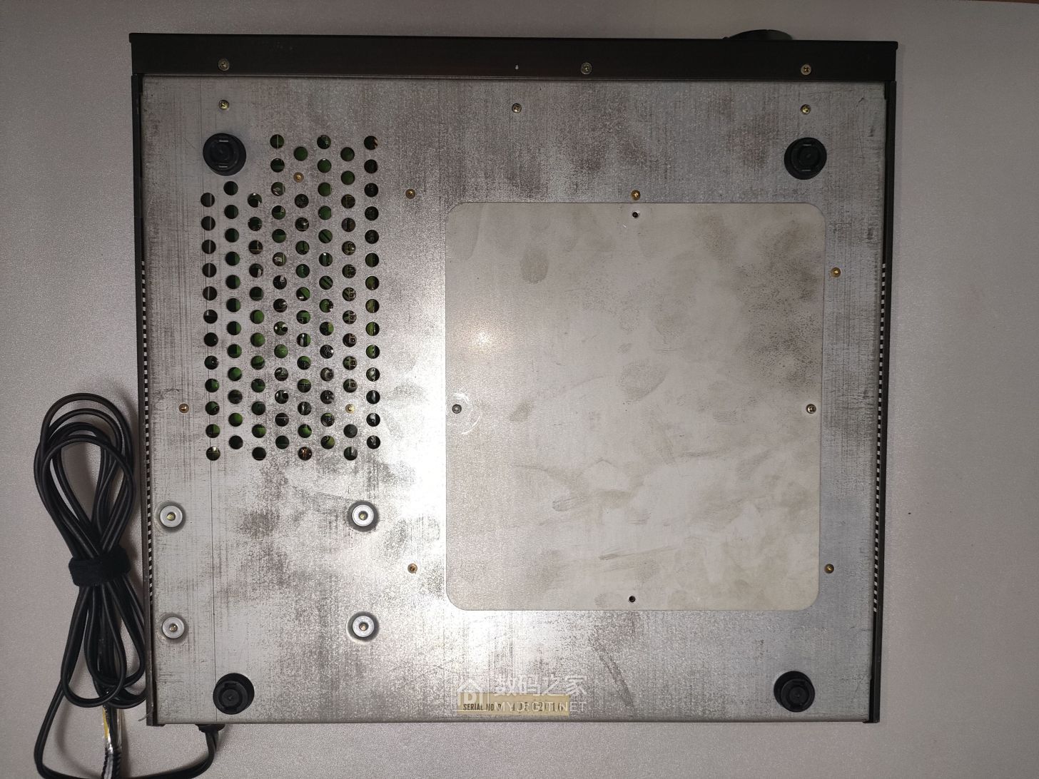

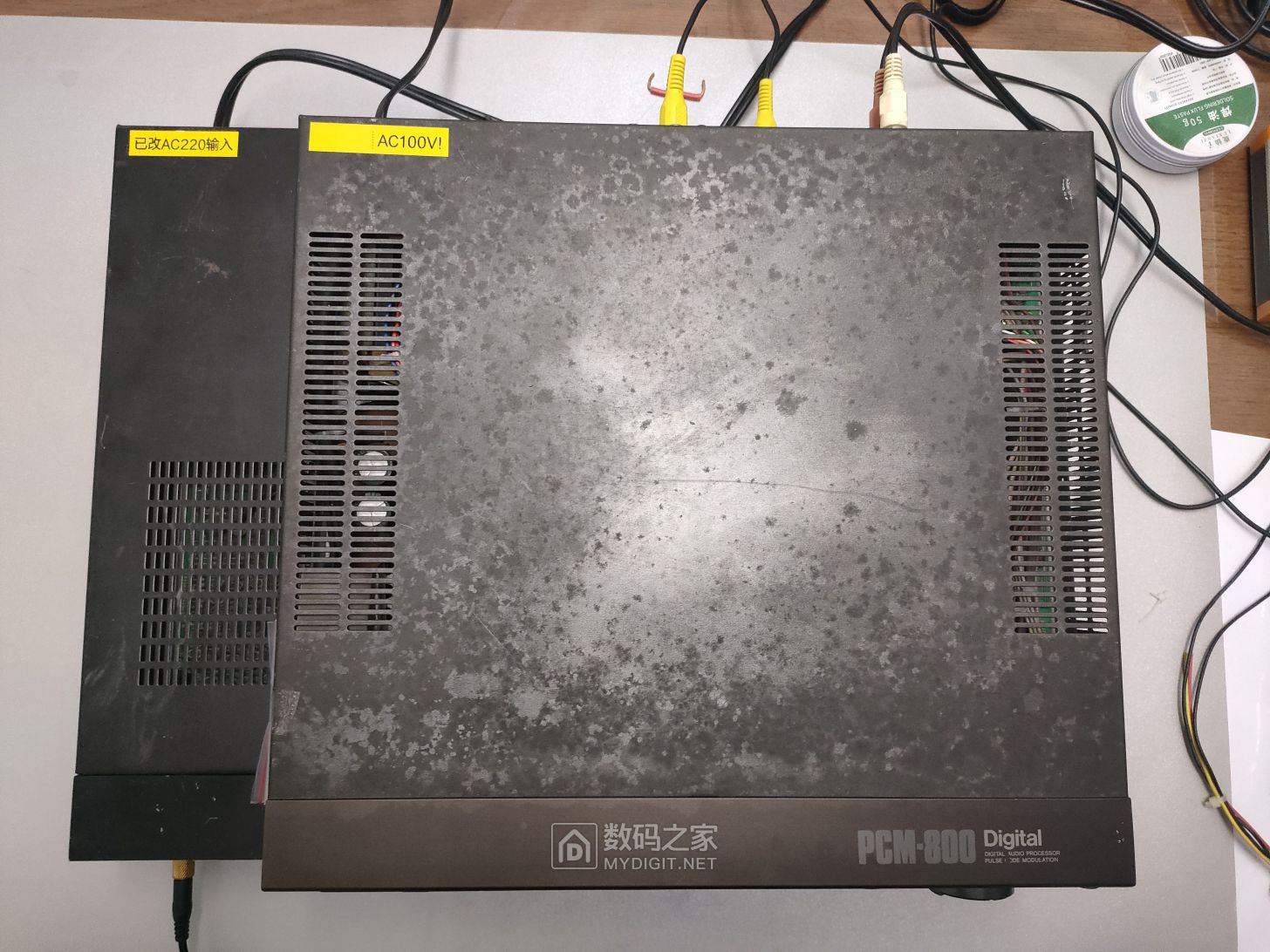

PCM-800外观比索尼的pcm-501小巧一些俯视图近似正方形;
前面板
前面板

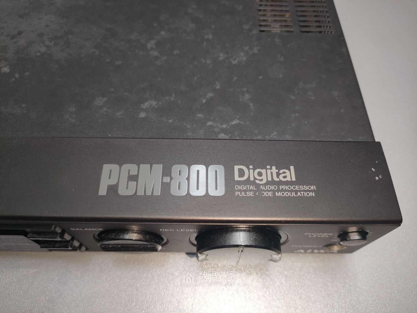

前面板从左到右分别是开关、录制静音键、pcm/tvr模式切换键、电平表、录制/播放模式切换、电平表显示切换(音量/信号强度)、录音预加重开关、输入信号平衡调节、输入信号音量调节、耳机音量和耳机插口。

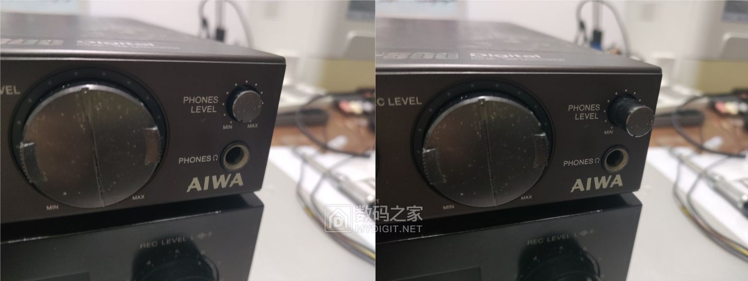

耳机旋钮
耳机旋钮
值得注意的是这台机器的耳机音量旋钮很特别,可以通过按压方式收入和弹出,可以避免因其位于设备边缘在运输时出现磕碰。

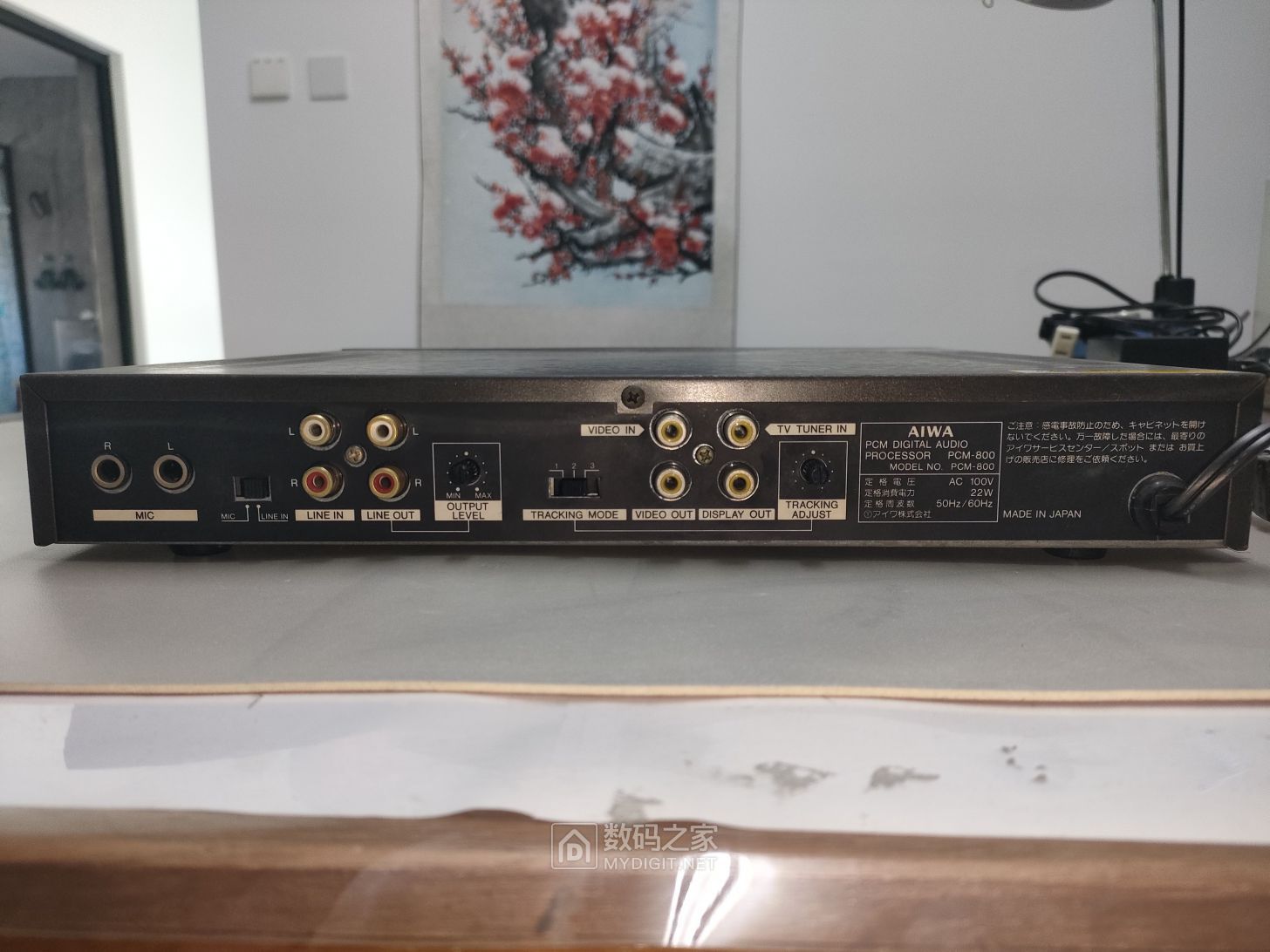

后面板
后面板
后部接口面板从左到右分别是:mic输入、mic或线路输入切换开关、线路输入、线路输出、线路输出音量调节、信号识别模式、视频输入输出、外部信号输入、监控信号输出,信号识别调节。

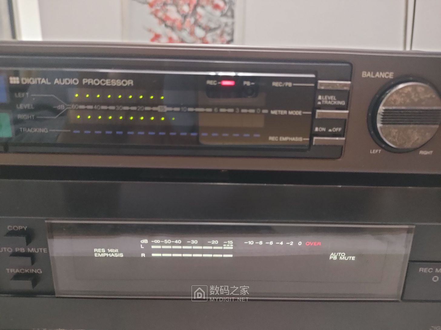

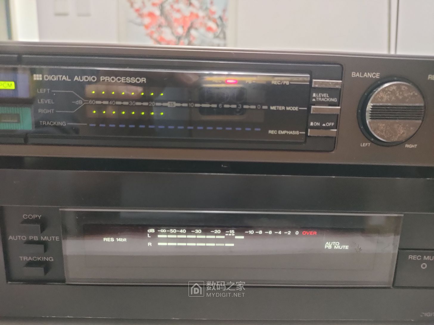

预加重1
预加重1
预加重2
预加重2
与PC-X1类似,使用和测试时需要借助录像机和第二台pcm处理器,测试方式与PC-X1雷同,在此不再累述。当PCM-800作为编码器使用时,可以通过pcm-501的屏幕看到录音预加重开关确实能正常启用和停用。(pcm视频流的每一帧,第一行都包含必要的控制信息,目前主要使用了4个bit位,分别是防拷贝标识、P校验位启用标识、Q校验位启用标识、预加重使能标志位。pcm-800就是靠编码后控制预加重使能标志位,告诉PCM-501信号是否被预加重的;同理16位编码占用了Q校验位存储比14位多出的两位数据,此时如果想要让16位数据被14位机识别并正常播放,就需要将Q校验位启用标识位置为禁用状态,这样14位机就会忽略原本Q校验位位置的错误数据,按照前14位数据兼容解码16位的pcm信号了,这也解释了为什么16位的磁带也能在14位的机器上正常出声。

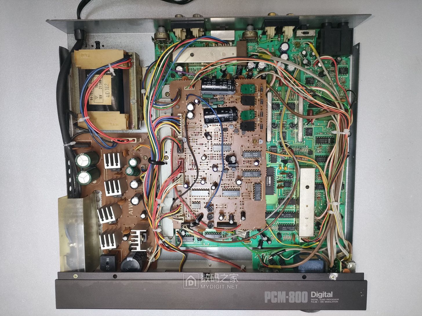

PCM-800内部主要就是3块电路板
电源2
电源2
电源1
电源1

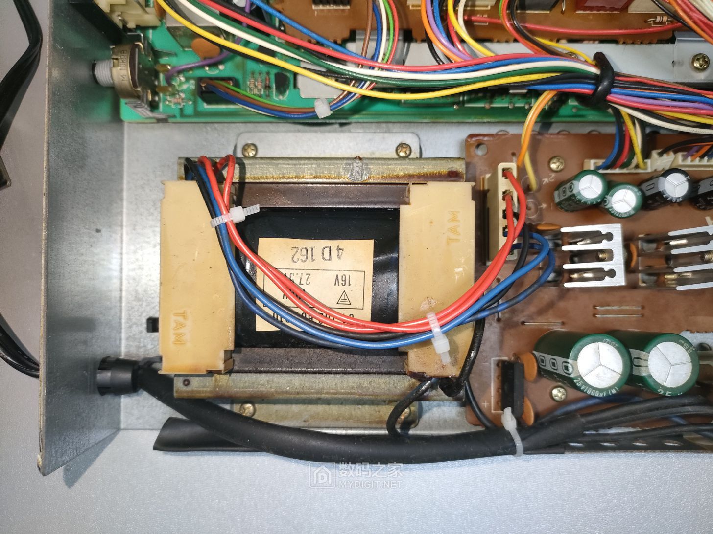

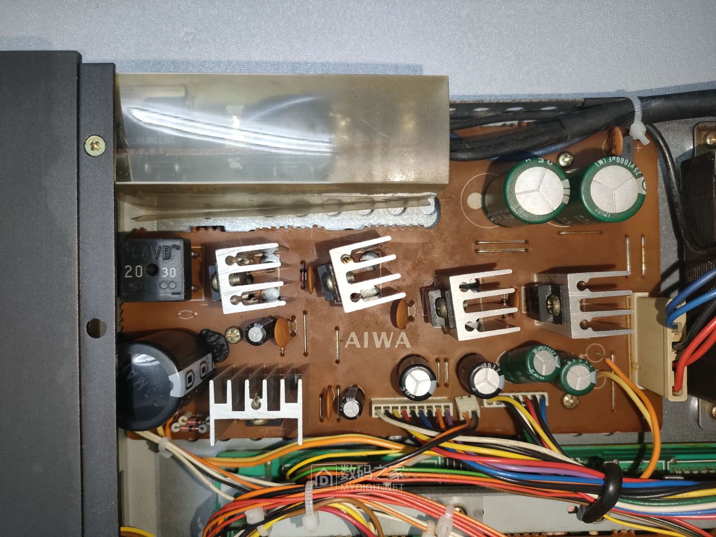

左侧是变压器和线性稳压板,大量的使用了78XX、79XX系列的稳压器,使用时发热量不小。

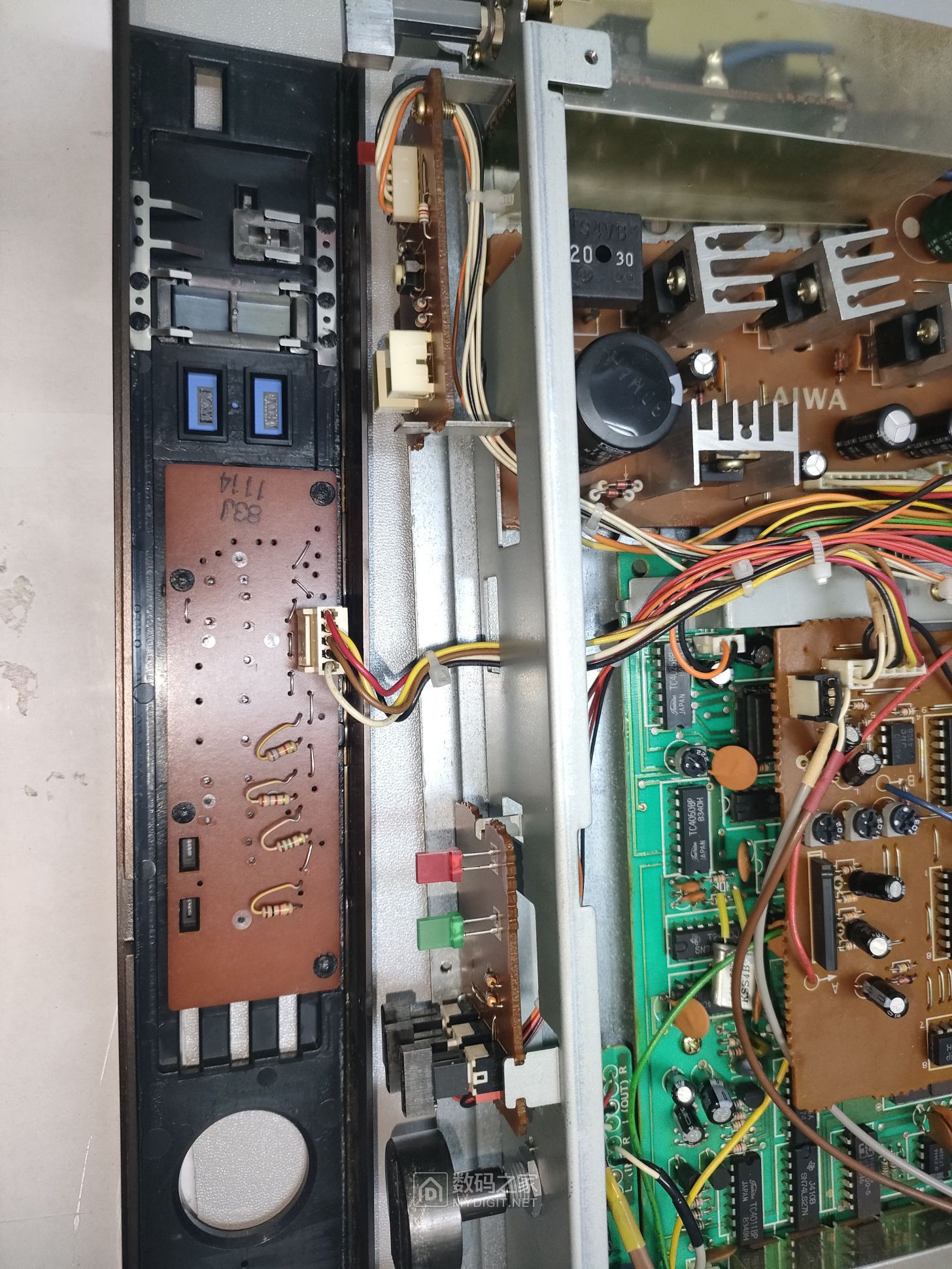

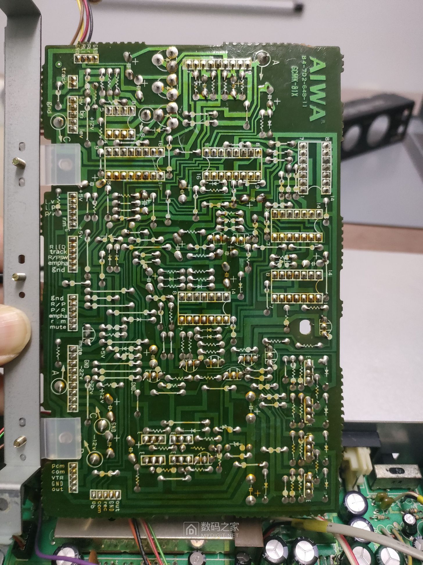

控制板1
控制板1
控制板2
控制板2
uv表
uv表

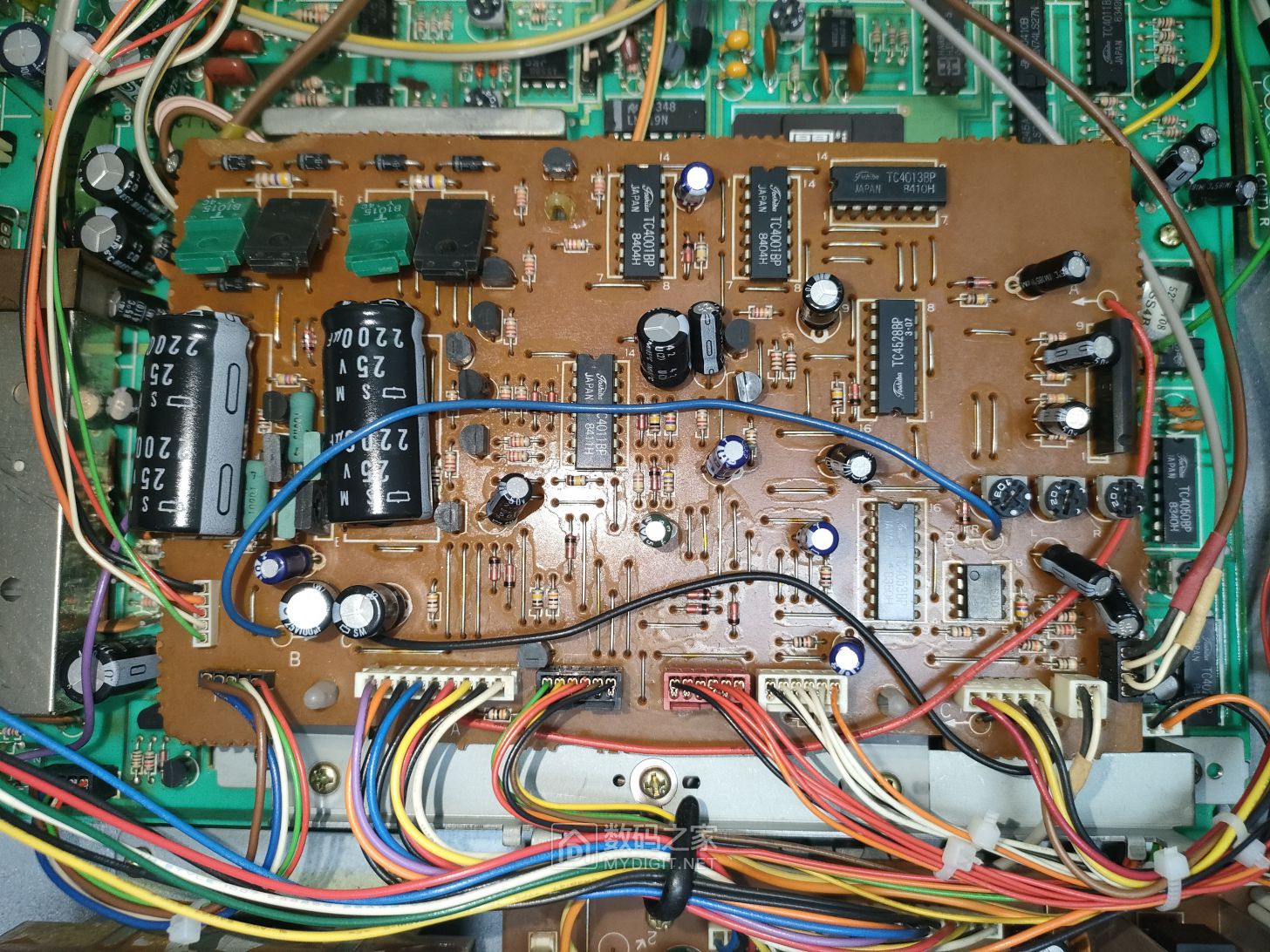

右侧为上下层、上层小控制板主要是控制板线路和led电平表驱动电路,
