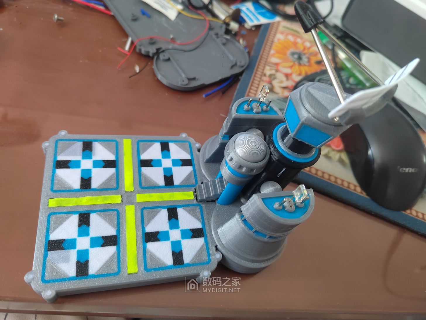

使用的3d模型原主创作者三十而肥,发布于maker world。
朋友给了几个无线充电模块的裸板,让给搞个外壳,正好有时间。
专门找了地方传上了个视频。
【空指部diy手搓版测试功率】 https://www.bilibili.com/video/B ... 2ecb1dd2823c0cb2e52
打印文件地址:
https://makerworld.com.cn/zh/mod ... n#profileId-2721582
补个主图:

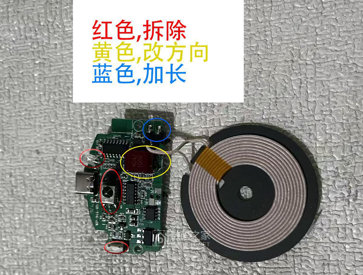

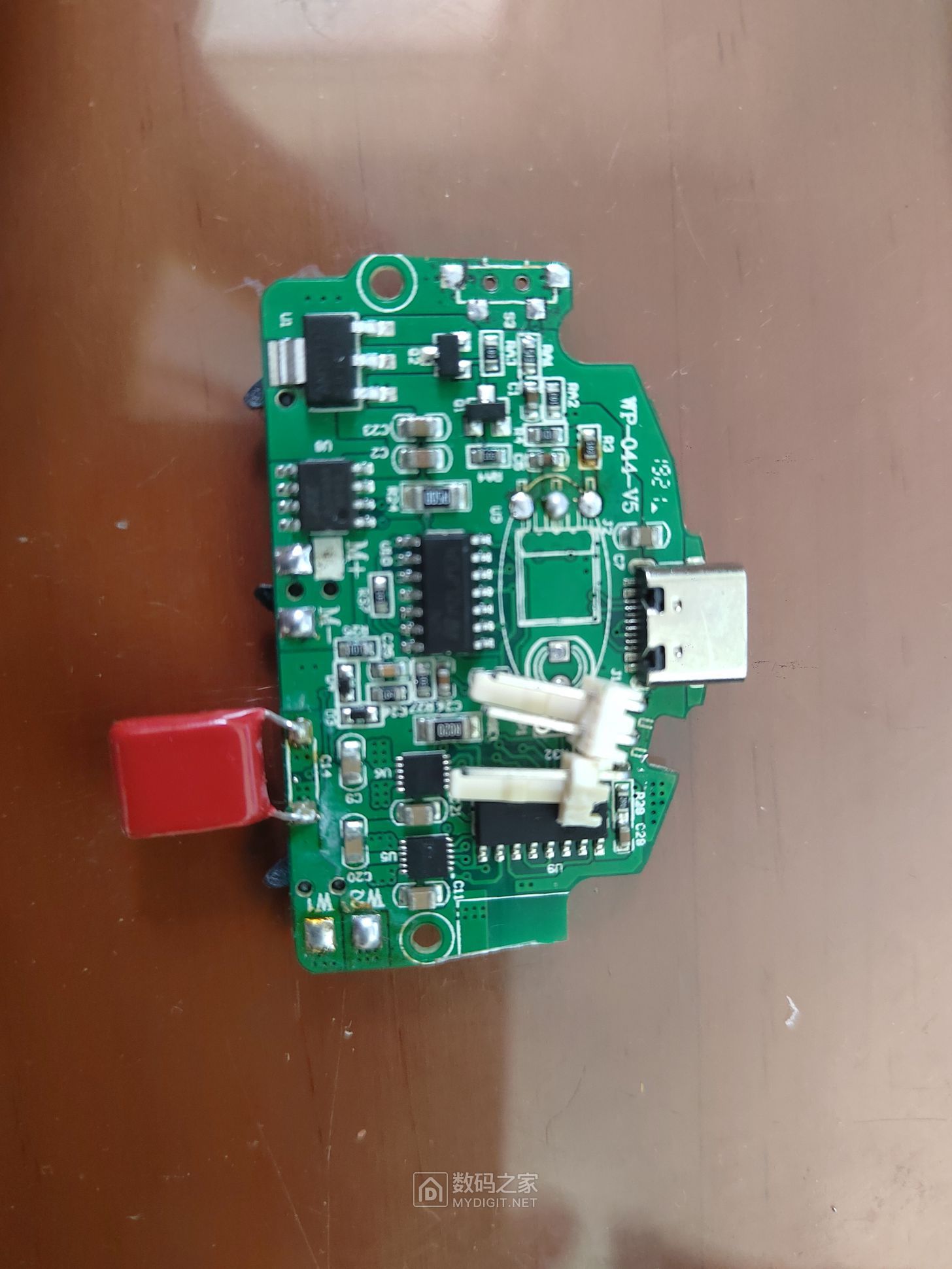

拿过来研究了一下,发现这是一个车载带夹紧的无线充电控制板。

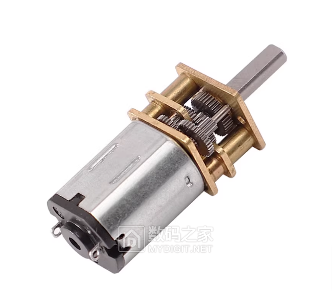

然后去网上搜索一下它的原版及出处,在拼多多上刚好有价格也不高,大概10块钱三个的样子,带电机的可能是两个,不过因为原版的电机减速比可能低一点,导致其转速比较快,并不适合我用,我还是采用了原版设计当中的n20减速电机。

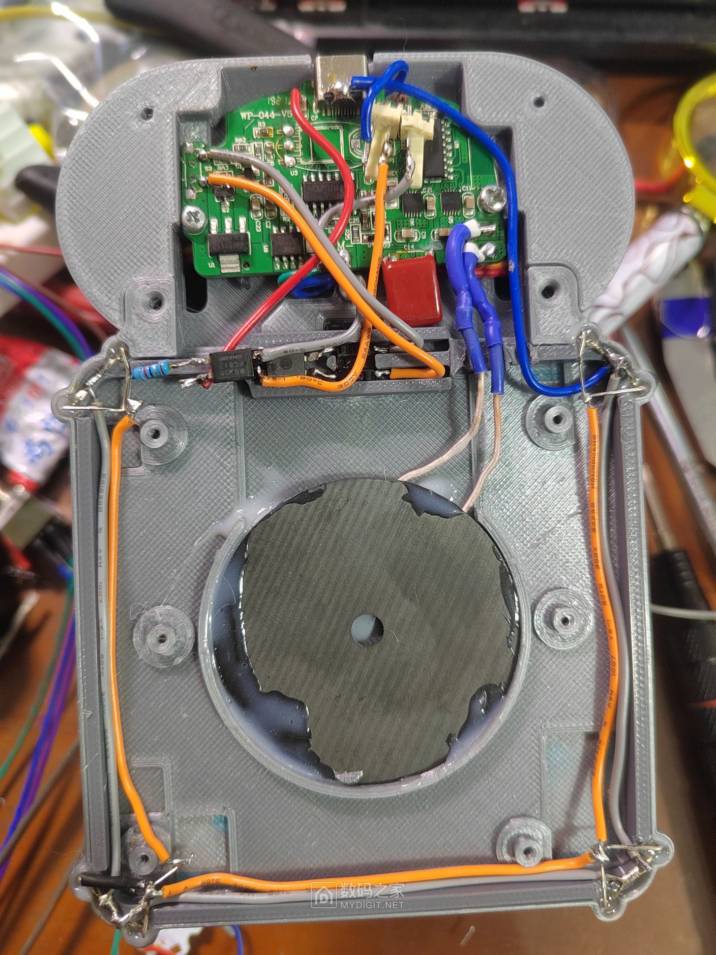

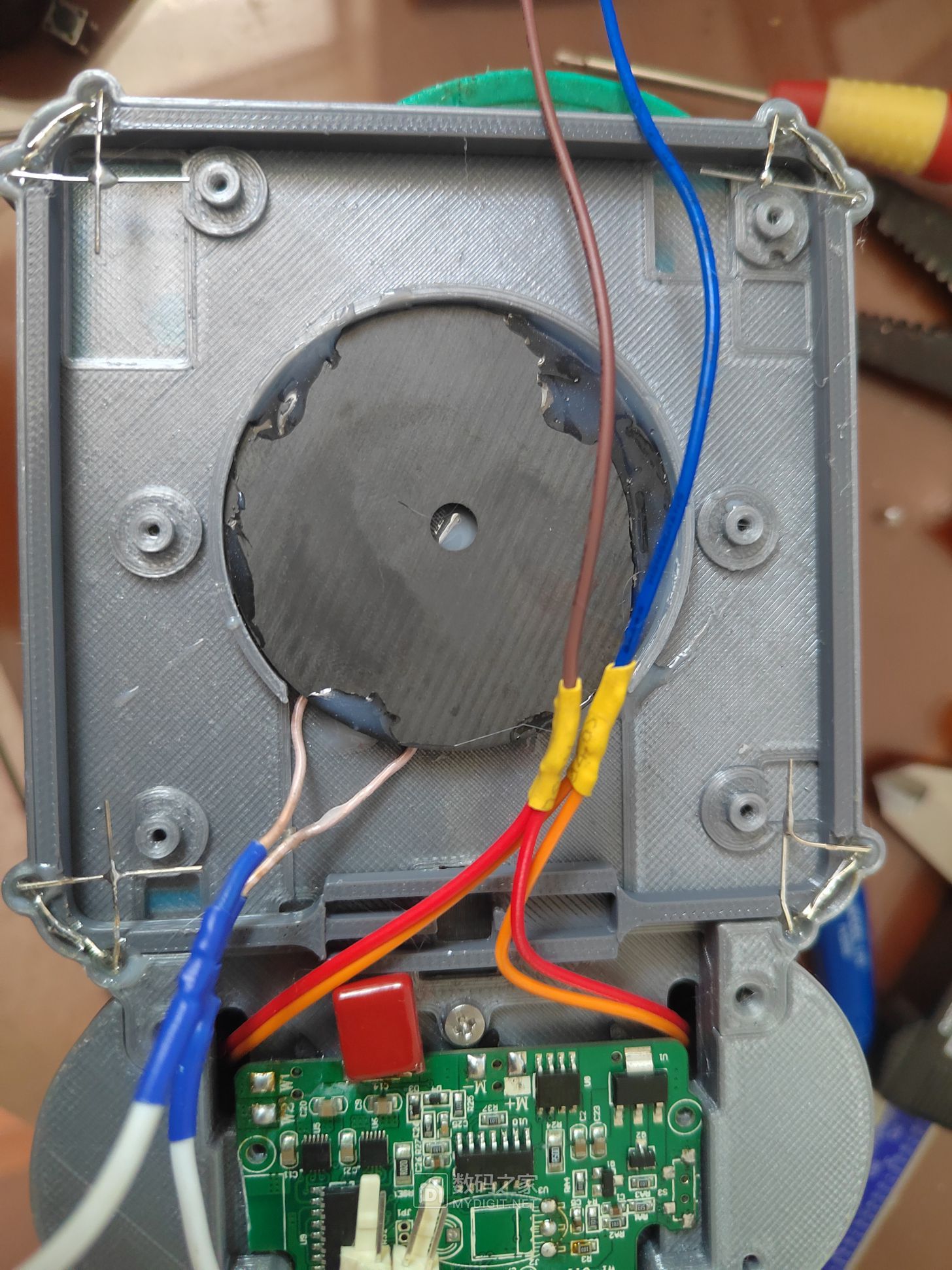

板子这个样子:

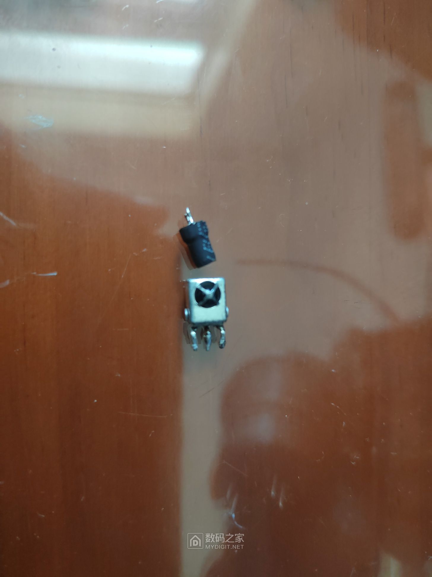

这里拆除掉了光感部分以及按钮,因为用不到,红色电容器改了方向,LED指示灯焊接了端子,主要为了方便焊接导线

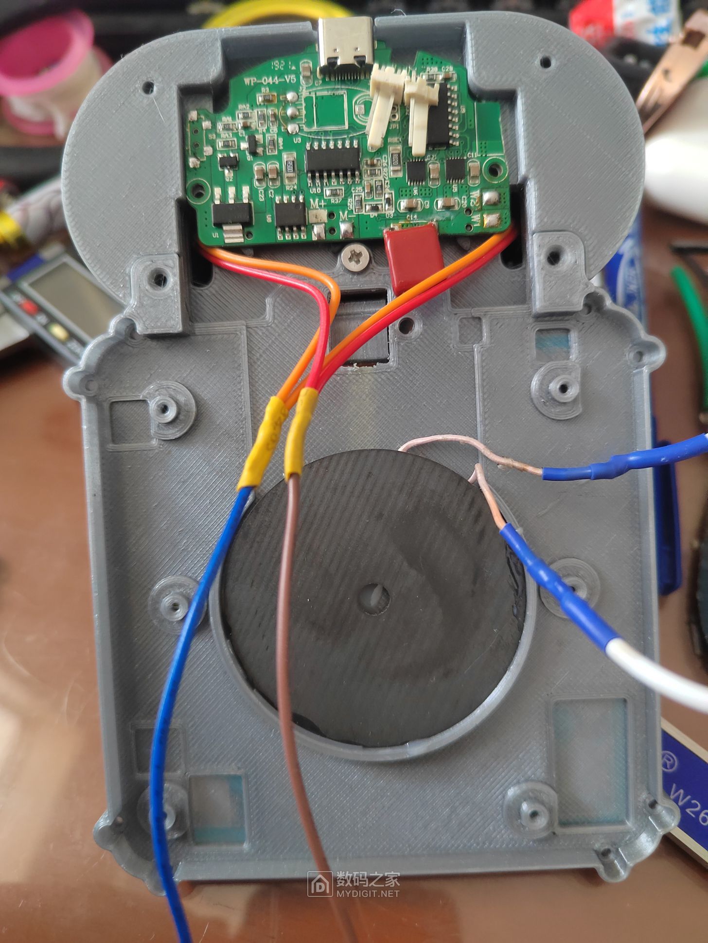

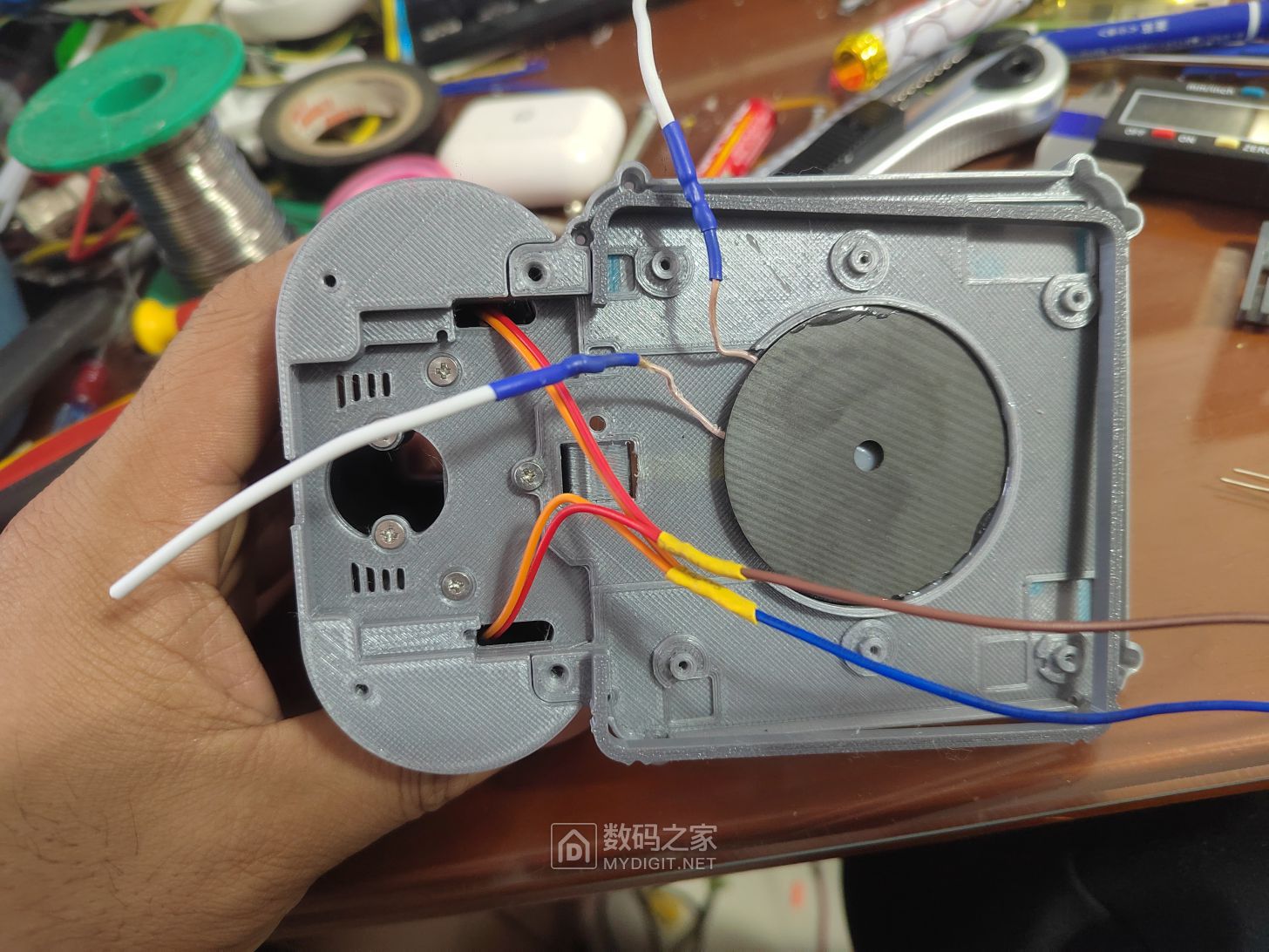

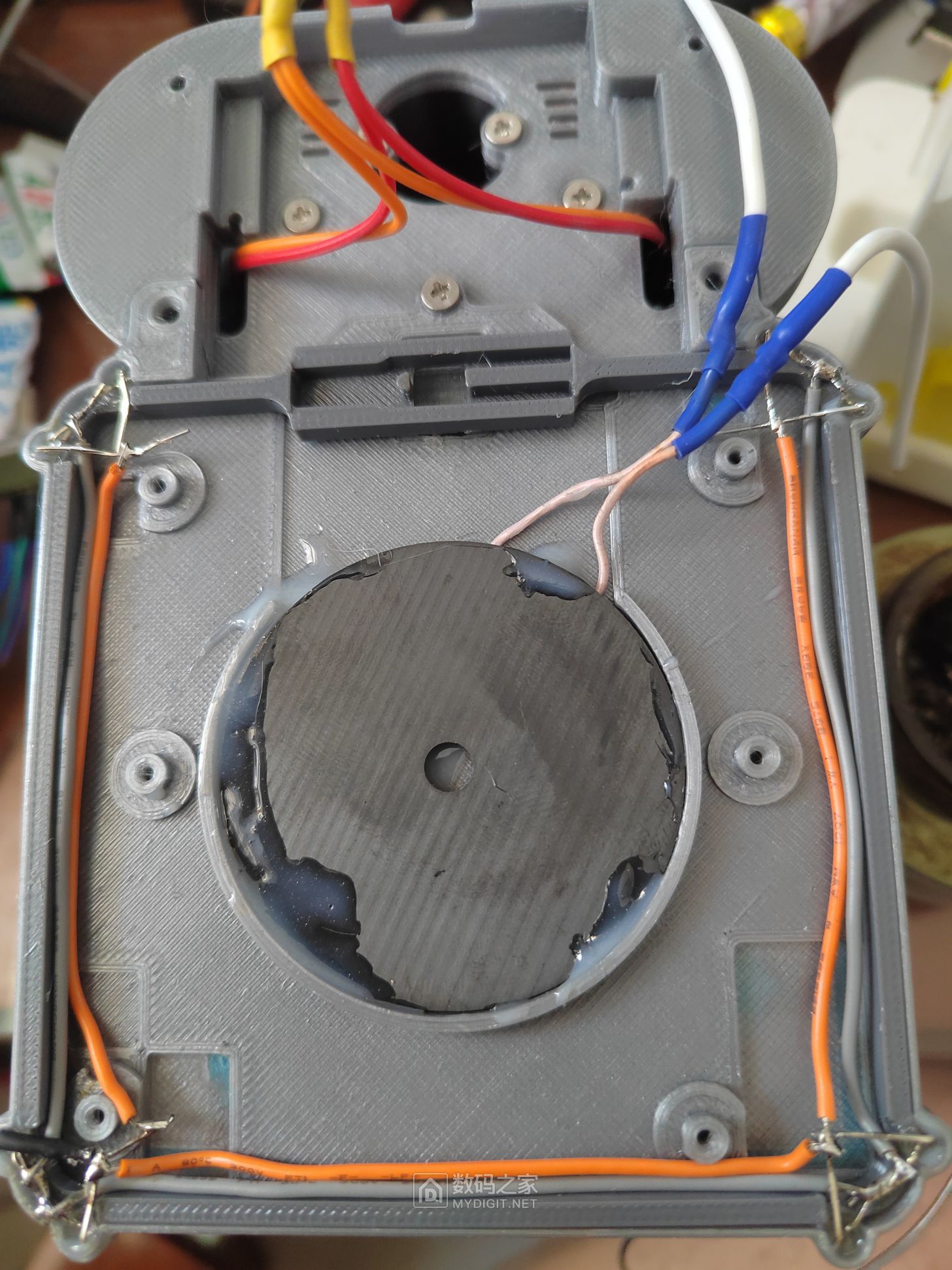

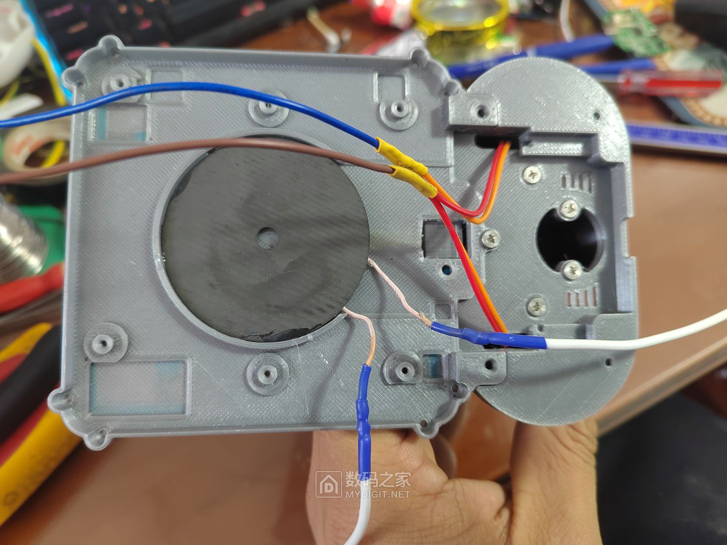

先组装上面部分,把杜邦线之类的该穿的穿过来合并,顺便延长一下线圈的线,大概几厘米就够了。
固定好电路板

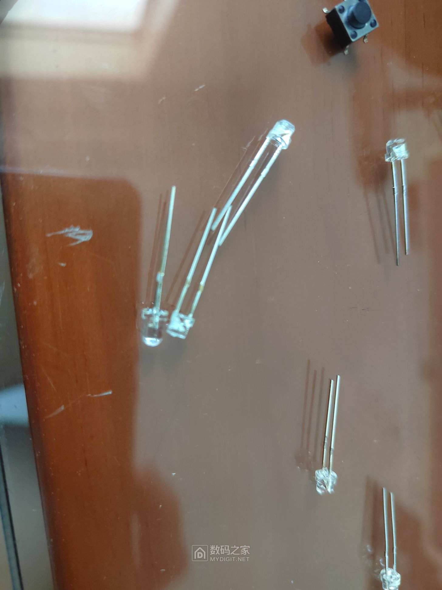

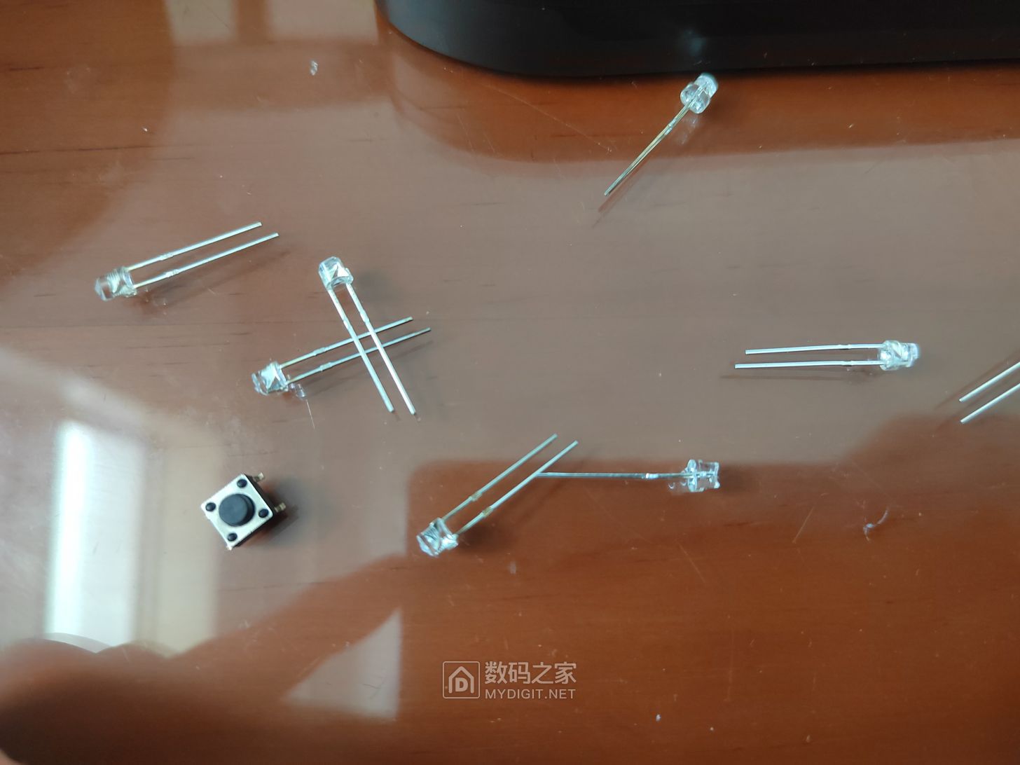

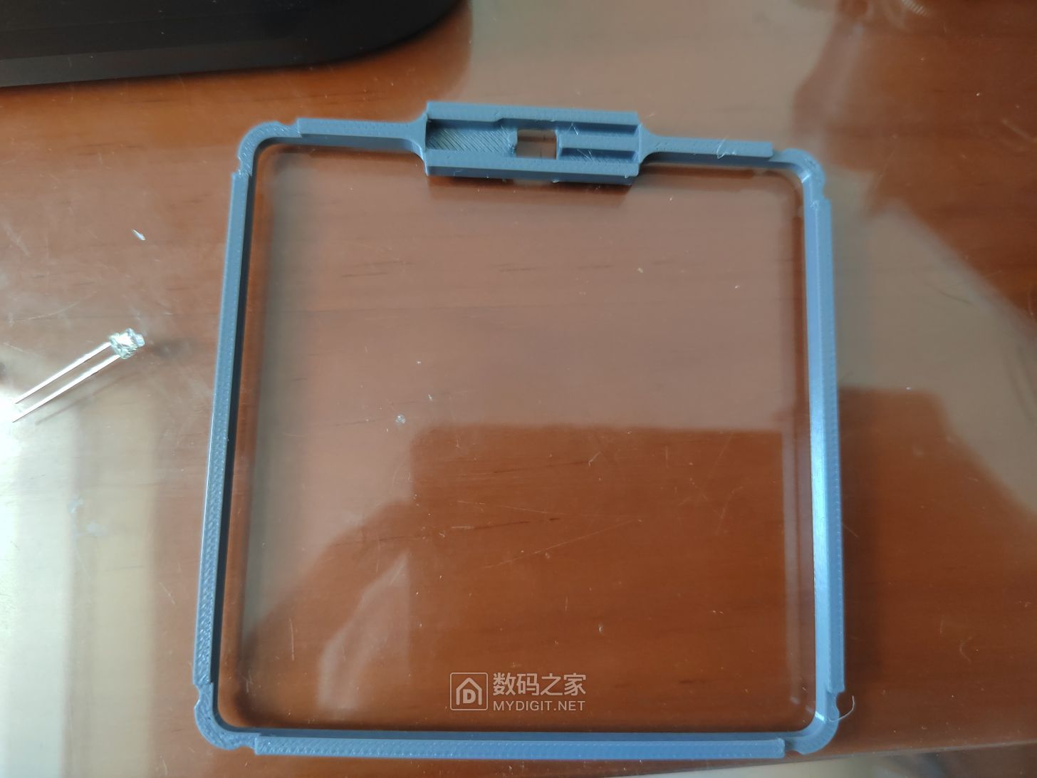

取8个3mmLED灯珠,找个水口或者斜口钳子(打磨也行),简短一些LED灯珠,看着点,别剪坏了,去掉三分之一就差不多了。

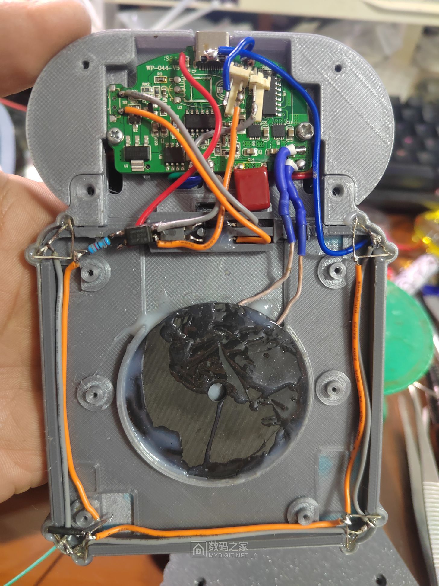

将定位框架放到空指部上盖的下面固定,注意方向;LED用AB胶水固定下
注意LED针脚方向,要便于走线焊接

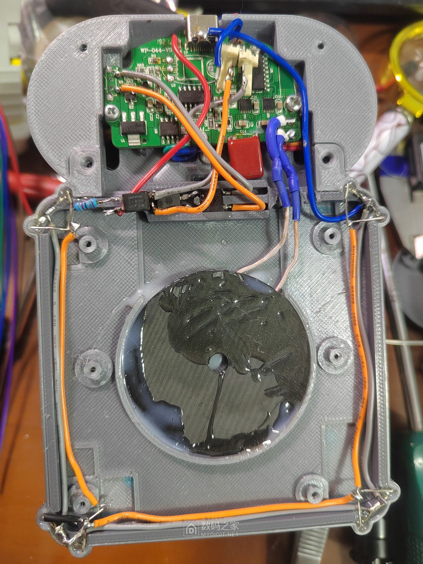

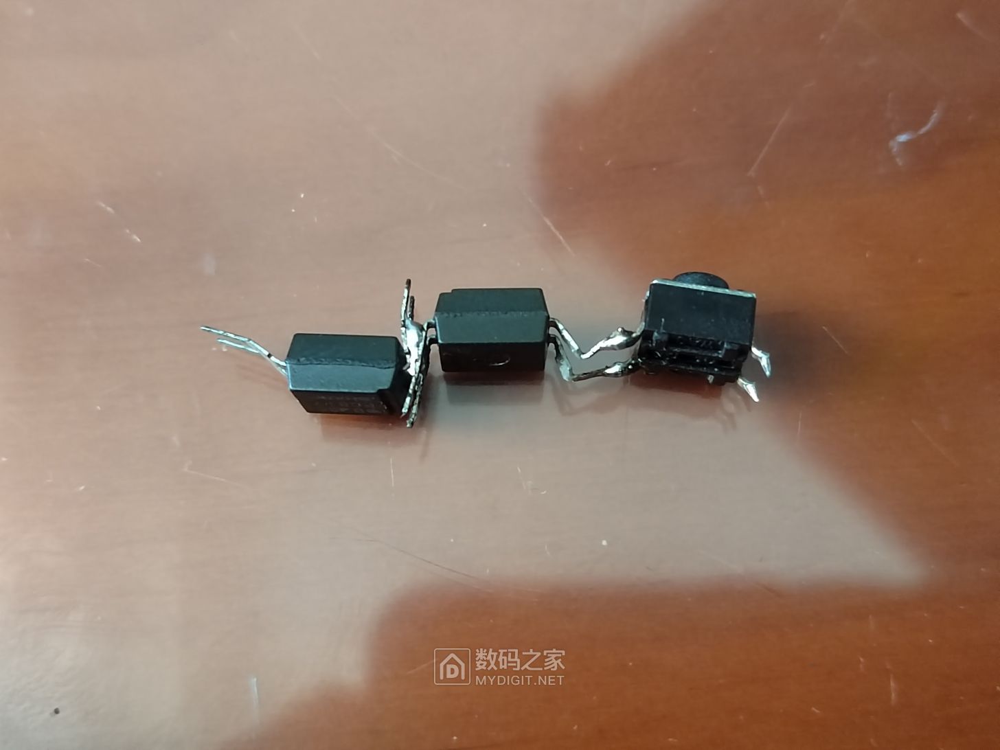

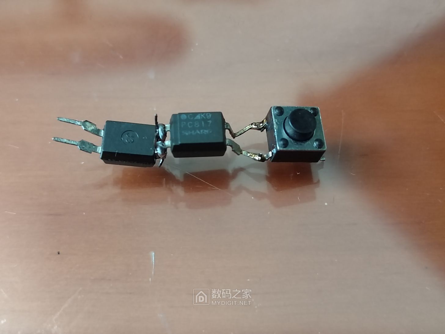

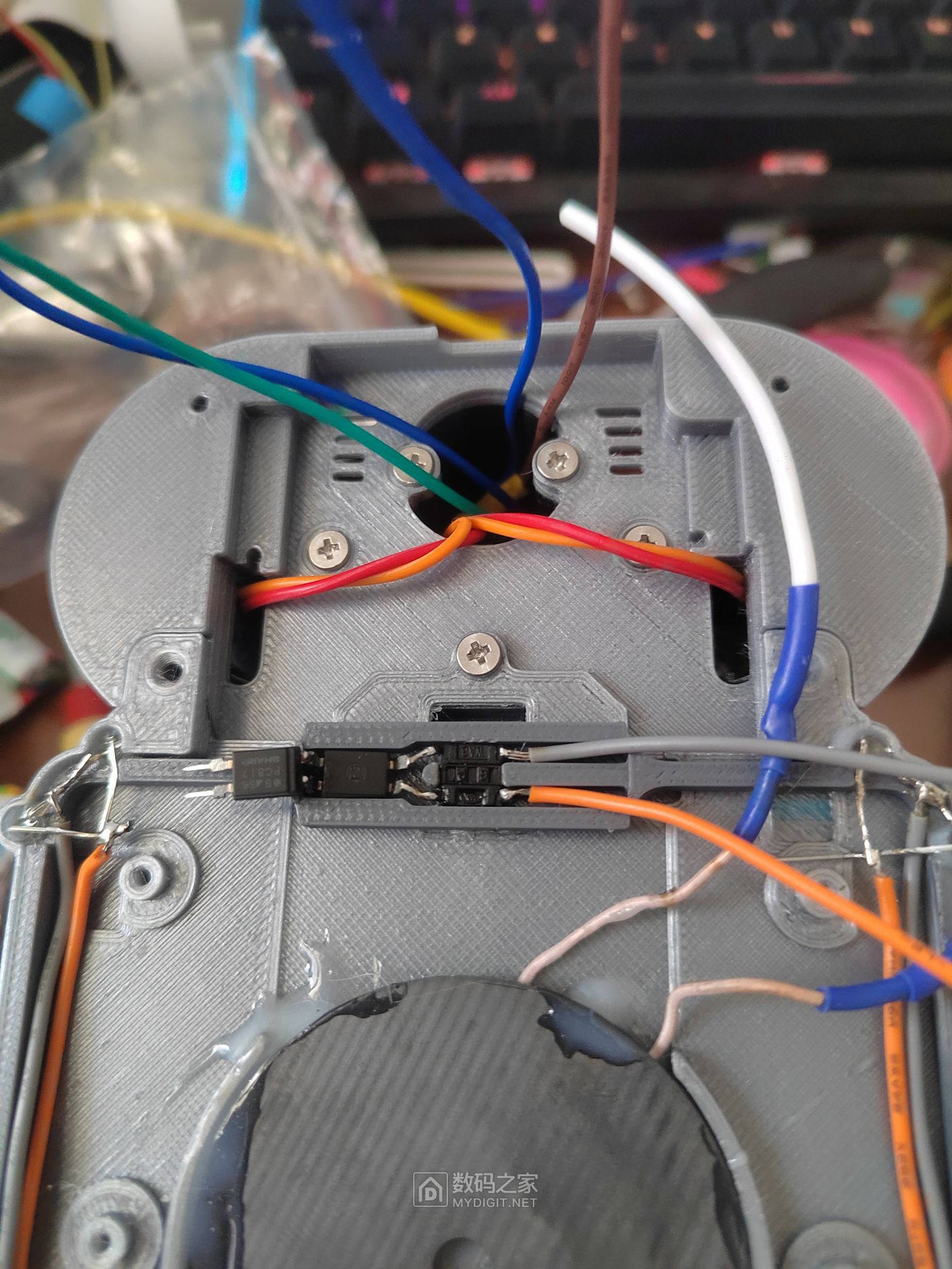

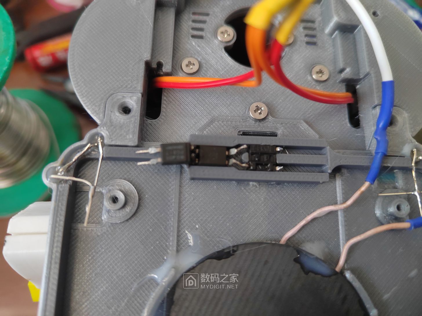

制作光耦部分,一组光耦并联,其中一组输出端链接6X6微动开关的两个脚,另一组脚接电路板用
固定开关和光耦到这个位置
然后就各种飞线,连接LED正负极,连接按钮。
从TYPE-C外壳接负极过来,旁边电容上端接5V+到另一光耦输出端,(注意电流方向)
输出5V经过一个82欧电阻,降低LED亮度
最后要焊接

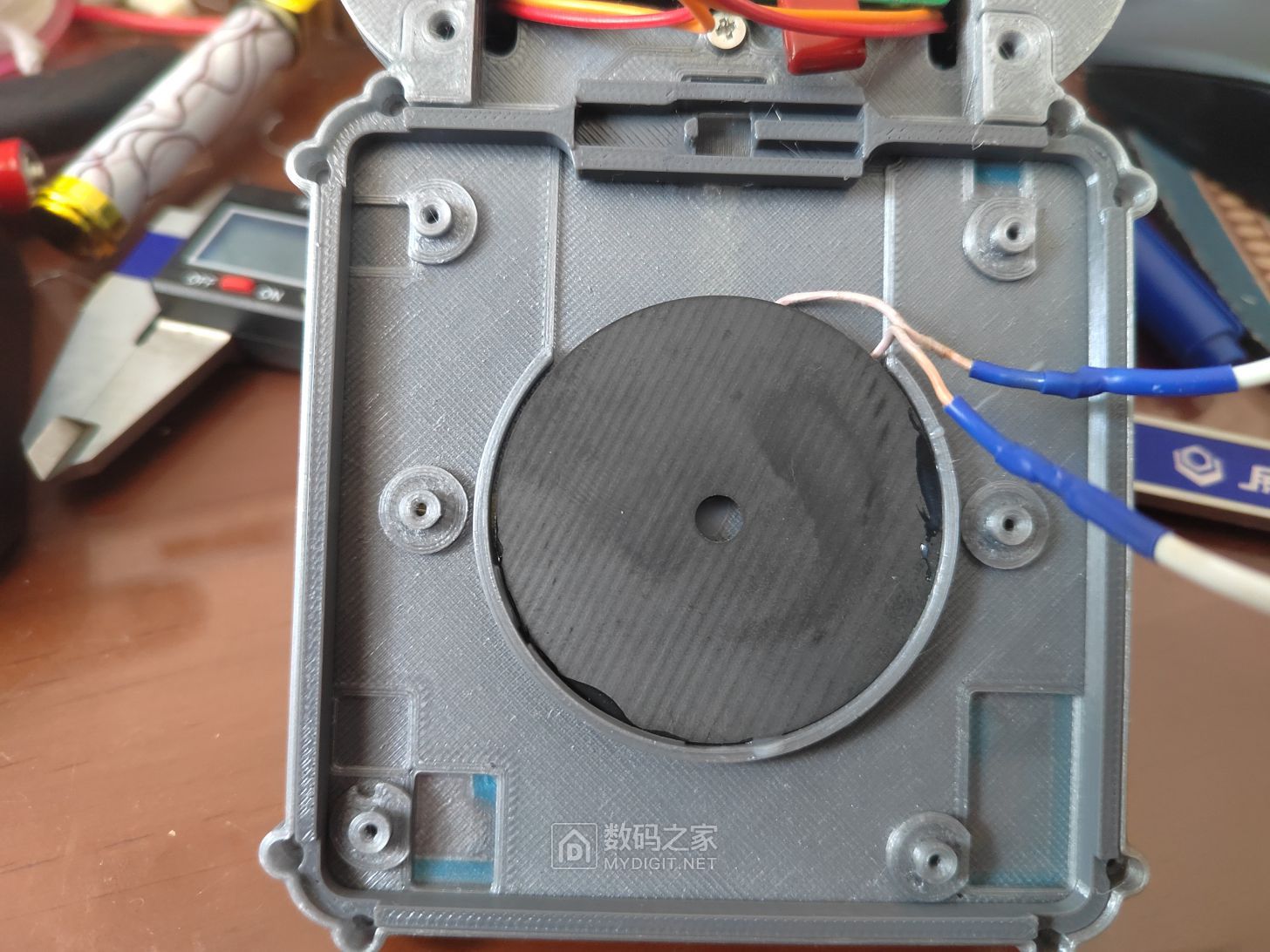

线圈
