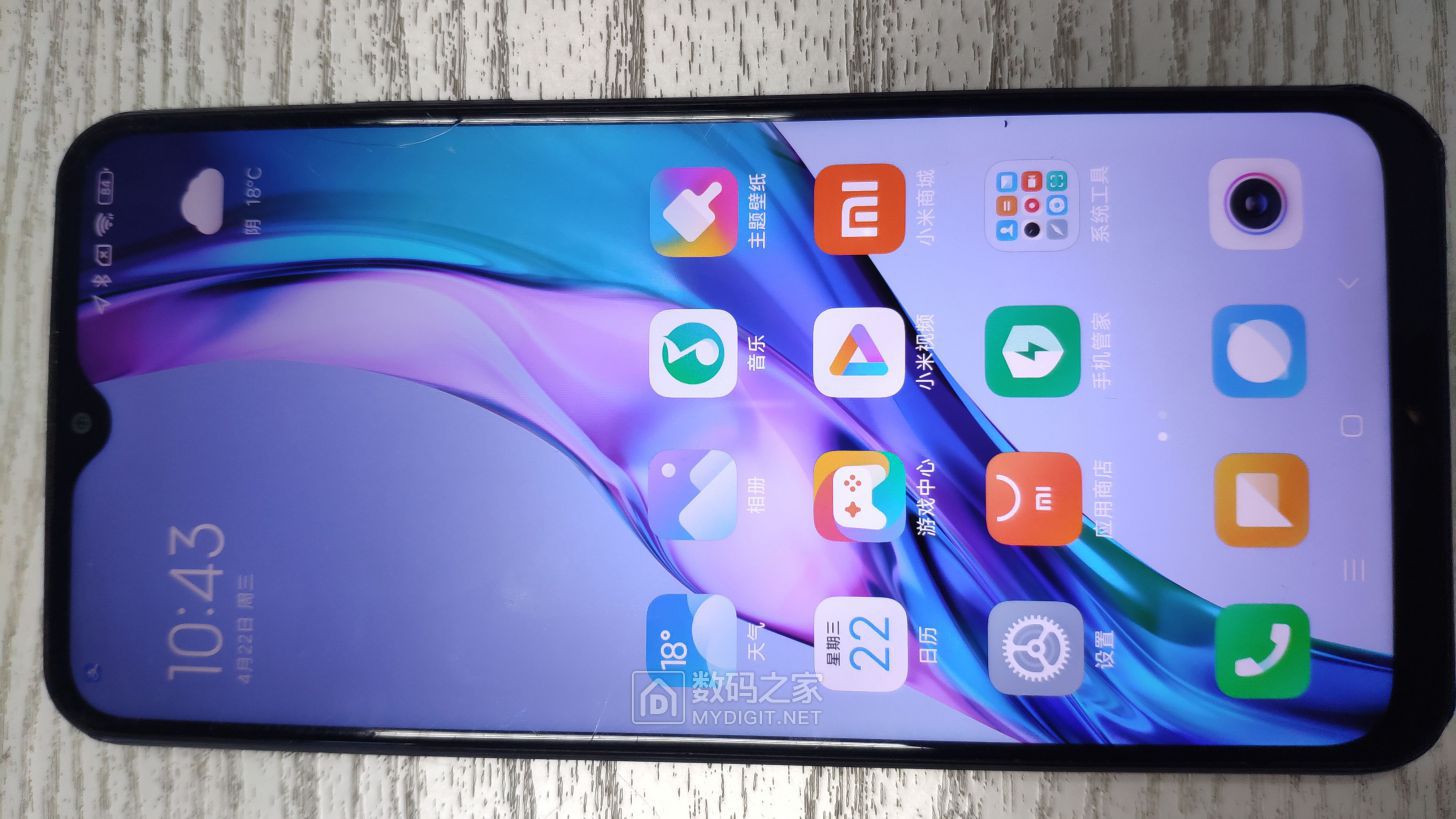

一闲置红米9手机卡LOGO反复重启不开机了,原先以为是系统问题,费了老大劲解锁BL锁后刷机,前后刷了好几个版本偶尔能开机但很快黑屏重启,以为是电池挂了,但换新电池还是一样,基本确认是CPU虚焊了,旧手机找人修肯定不值,自己修没工具没手艺,于是土法上马,死马当活马医了。

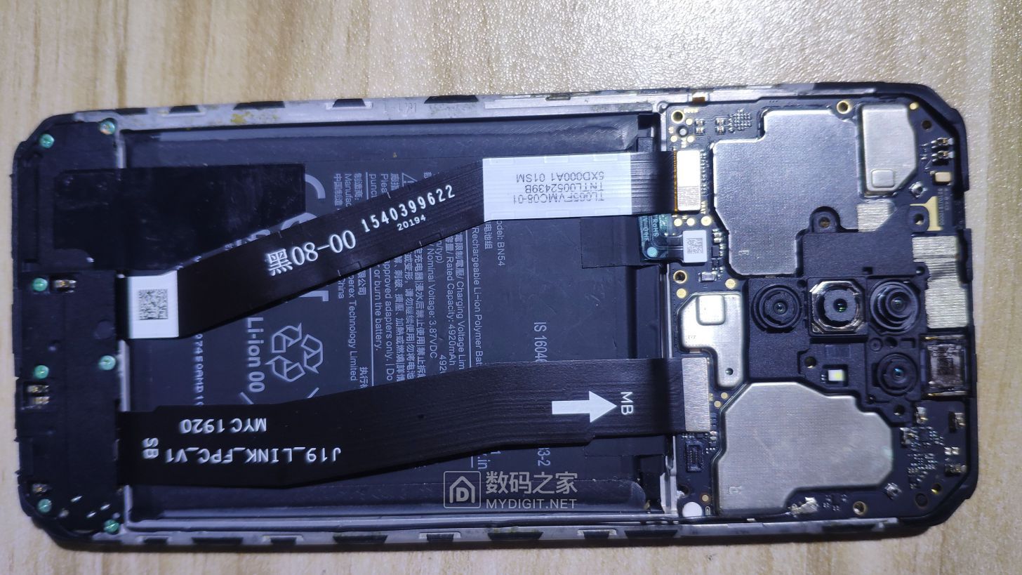

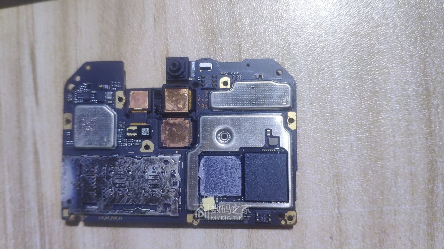

大卸八块后给CPU上导热硅脂

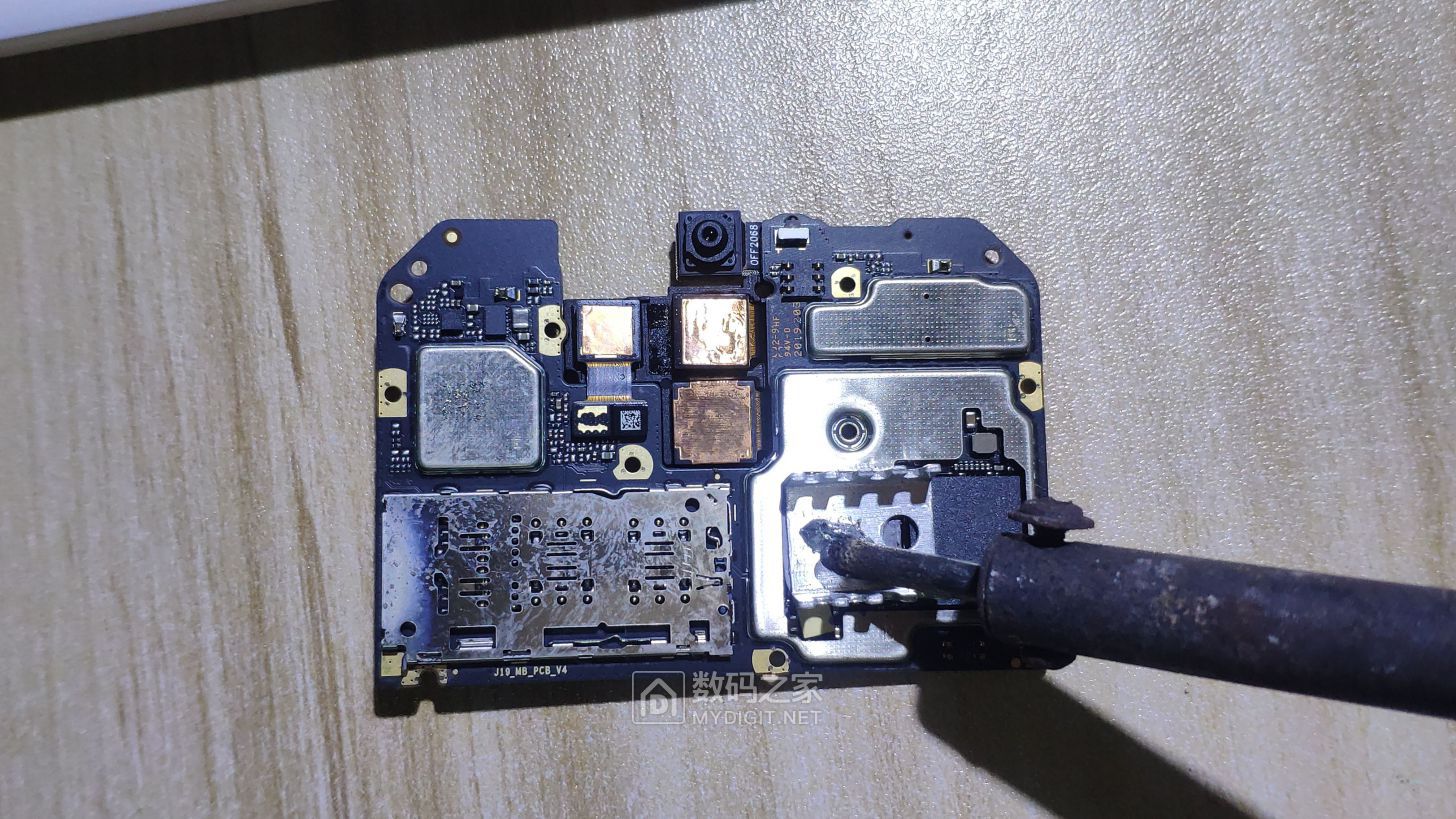

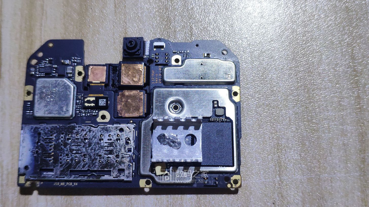

找到一个三极管散热器贴在CPU上,大小正合适,上面堆点锡,加大传热面积
烙刑伺候,35W烙铁,没有更大功率了

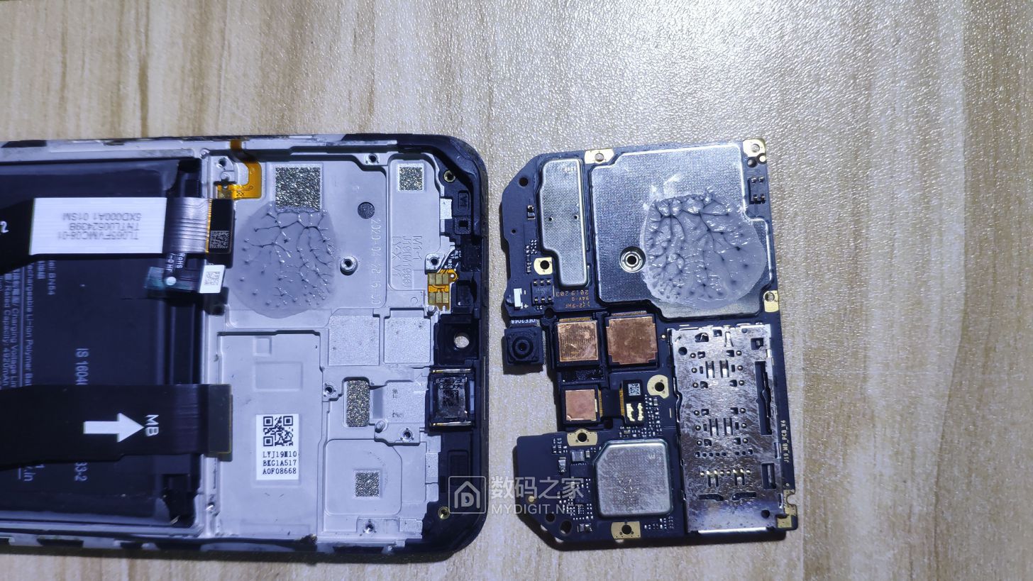

静待几十秒,估计可能大概也许熟了,合上盖加点导热脂以贴合底板散热

见证奇迹的时刻来了,完美开机
土法压力测试:打开10来个软件,导航,游戏,视频,购物等APP1个多小时了,目前手机微热,还没挂,至于可靠性,看天意了。
第二天状态:顺利通过安免免45分钟压力测试,CPU温度最高52度,电池42度
第三天状态:在零下2度左右冰箱中放置一晚上后,能正常开机(设置半夜自动关机了)
