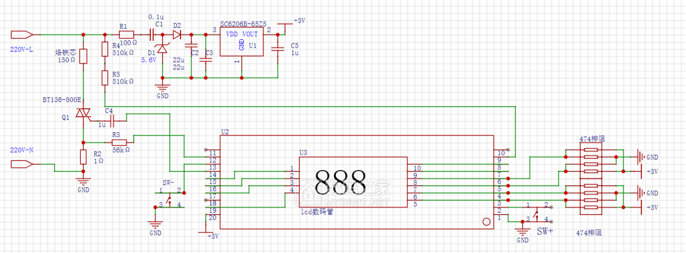

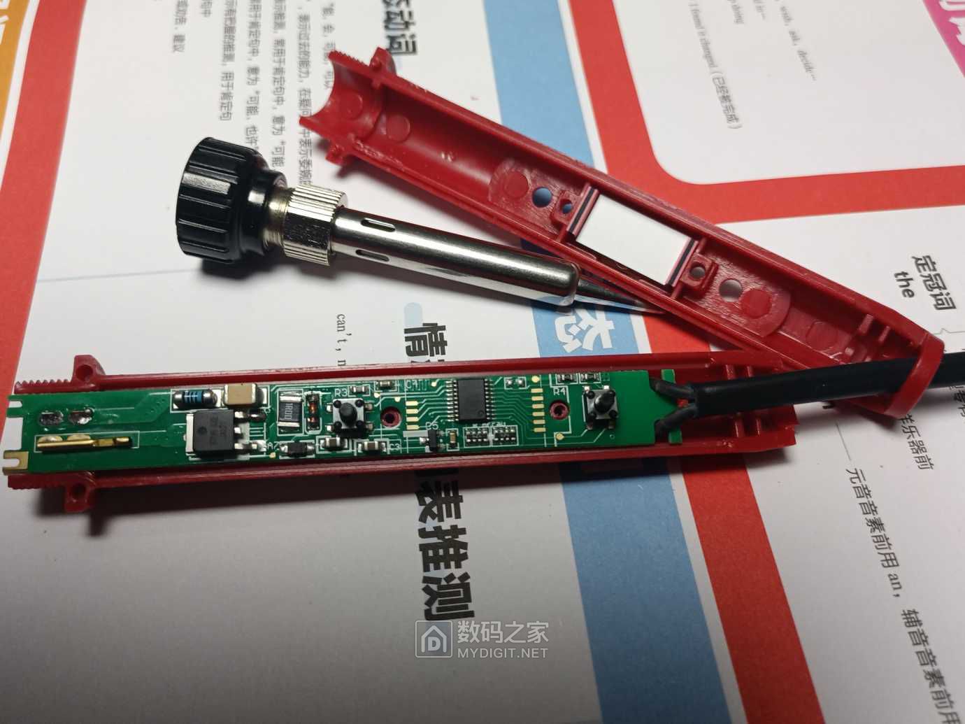

这可是220v直接加热加热芯,无隔离变压器,是不是专门给电工用的?
@lwz642246 说:电路图表明,因烙铁芯是两线陶瓷发热芯,估计测温原理是测量烙铁工作电流,根据陶瓷发热芯温度和阻值正相关关系估算温度,肯定没有热电偶测温精准。或者不测温,简单的预设占空比,热平衡后温度基本稳定
我得出既然这样都能控温,936那种测温远离烙铁头的烙铁,根本不用单片机PID算法温控,运放构成的比较器设定温度就是绝配了?
这种德力西数显控温220伏特电烙铁,敢用于有芯片的维修中吗?
