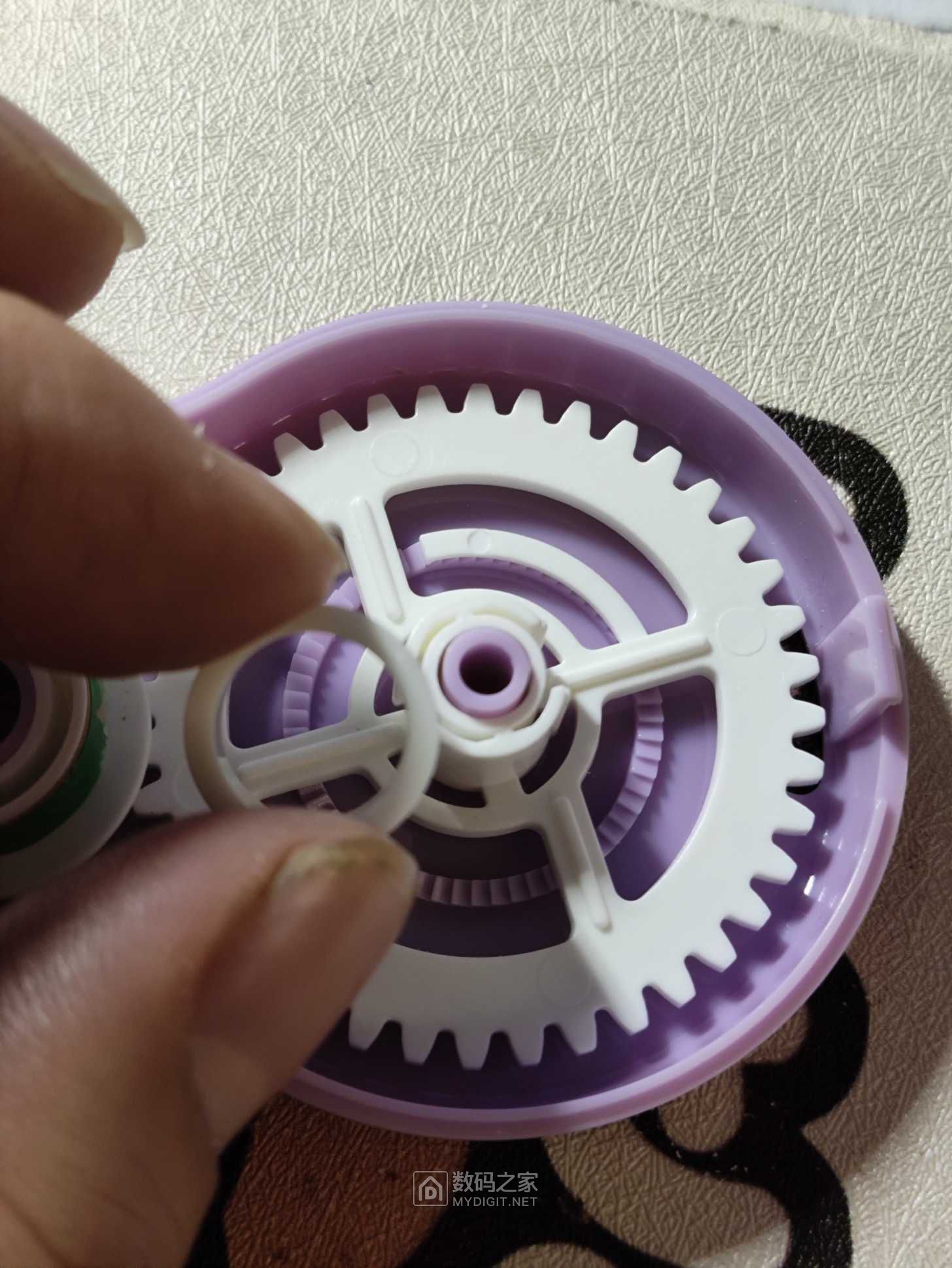

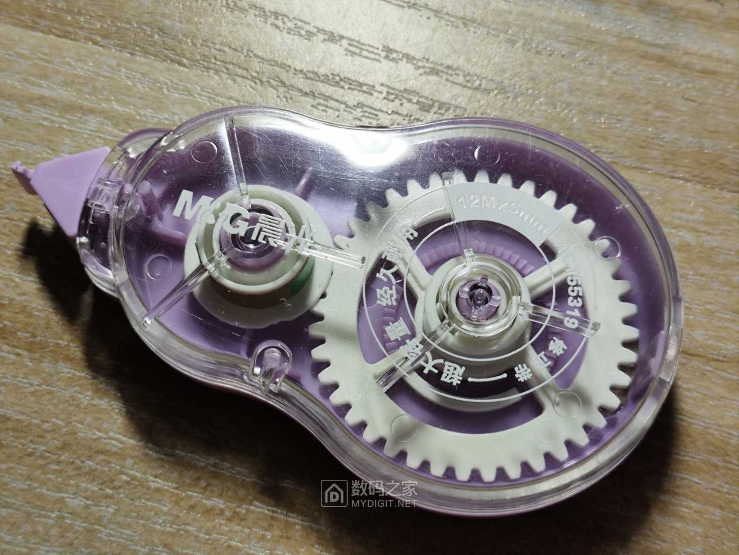

小孩用修正带,本来没觉得有啥奇妙的,不就是带子一划动,就跟磁带机一样,磁带从一个卷轴收到另一个卷轴。但最近小孩用完了一个放桌子上,没事看看,越看发现这里面的门道不是原来想的那么简单。于是拆开看看原理是啥。

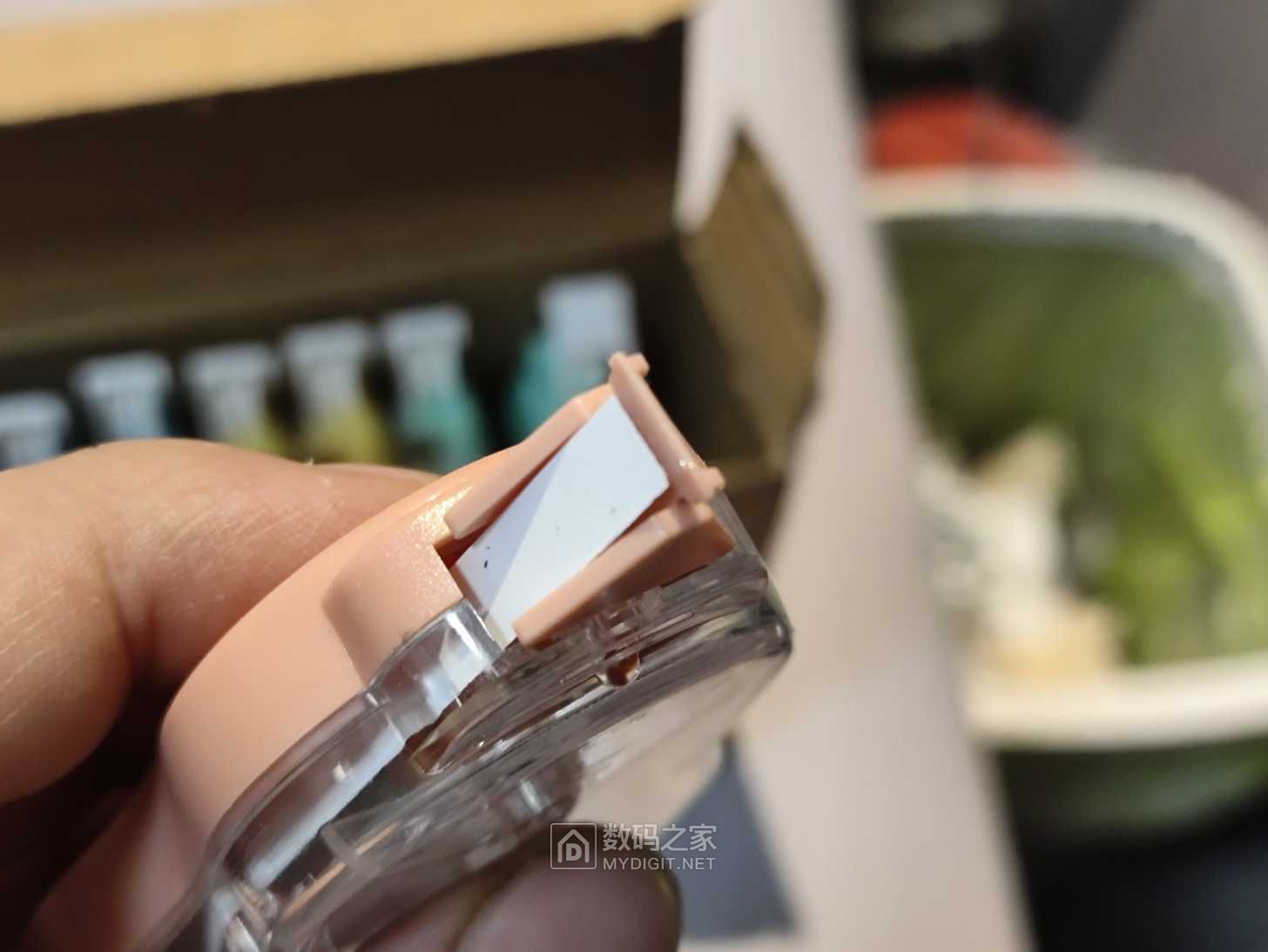

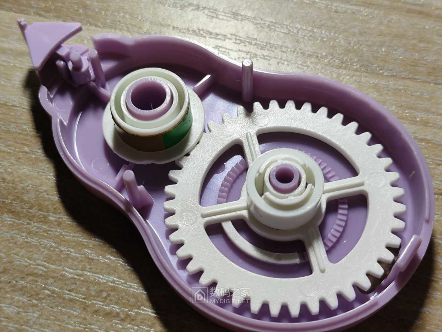

先看一个新的,修正带卷在大齿轮上,用的时候在纸上划动,上面的粘性的修正带材质就沾在纸上,塑料带就卷到小齿轮中。 齿轮转动的能量来源就是修正带划过纸面时,纸给修正带的摩擦让带子往前转动。
大齿轮与小齿轮咬合,所以大齿轮退带的同时,带动小齿轮可以进带,将修正带始终绷紧。
实际里面齿轮和带子,一整圈是个机械闭环的,带子摩擦拉动大齿轮,大齿轮带小齿轮小齿轮转动有带动收带机构转动收带,收带又拉动大齿轮卷轴退带。至于收放卷轴如何达到外沿线速度一致,后面有解析。
这个是用完的。
打开看看,里面的塑料带已经被我女拆下了,这里可以忽略。

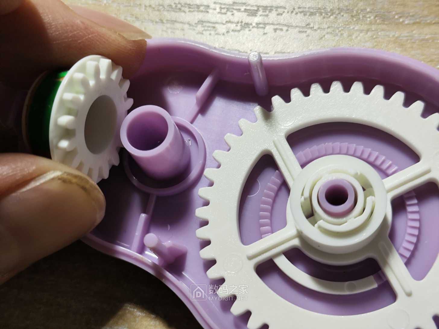

拿出小齿轮,可以看到,装配好时候是啮合的。

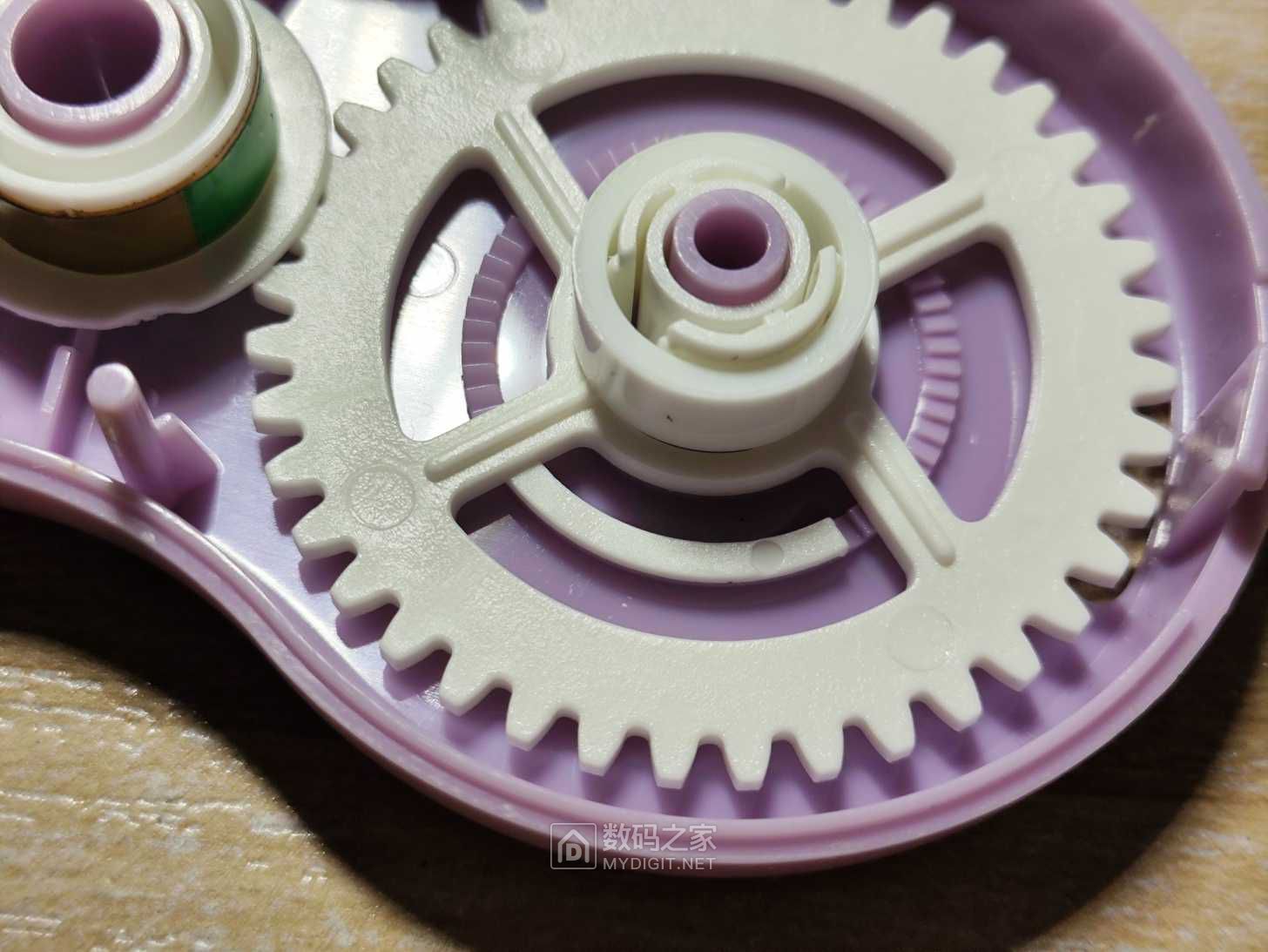

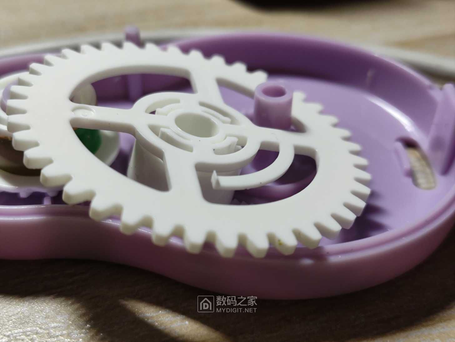

然后这里有两个机构要说说,这个机构保证了带子始终紧绷,并且有防反转功能。

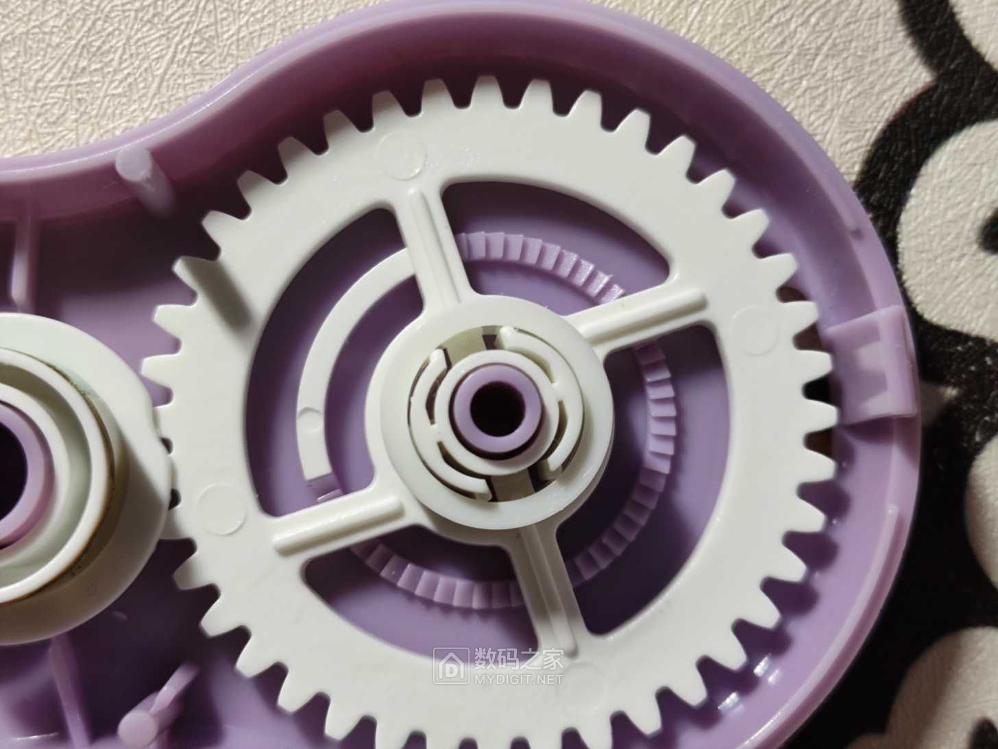

仔细看中间大齿轮中间有个弹性杆,上面有一个齿,咬住下面的一圈齿盘。
翻过来看,明显看得到一个齿。

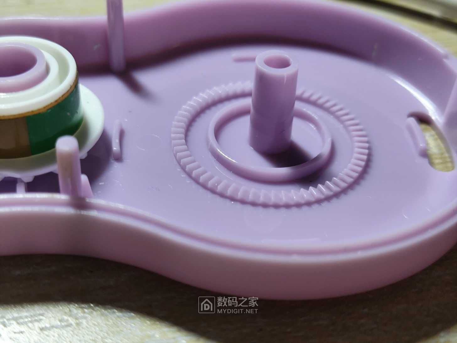

再看齿盘,是一个方向的斜齿,确保了齿轮只能往一个方向转。
这里还有一个精妙的做法。由于修正带卷在大小齿轮之间卷动,不同时间两边卷的直径比例是不同的,而齿轮啮合是固定比的,那么怎么完成随时都能紧绷的状态呢?答案就在大齿轮中间,中心轴和齿轮非固定连接,而是类似弹簧的塑料片压住轴心,正常是中心转动,但当退带和进带角速度不一致时候,大齿轮修正带的卷轴和齿轮之间会在一定摩擦力的情况下打滑,这样就修正了两个齿轮的角速度差。

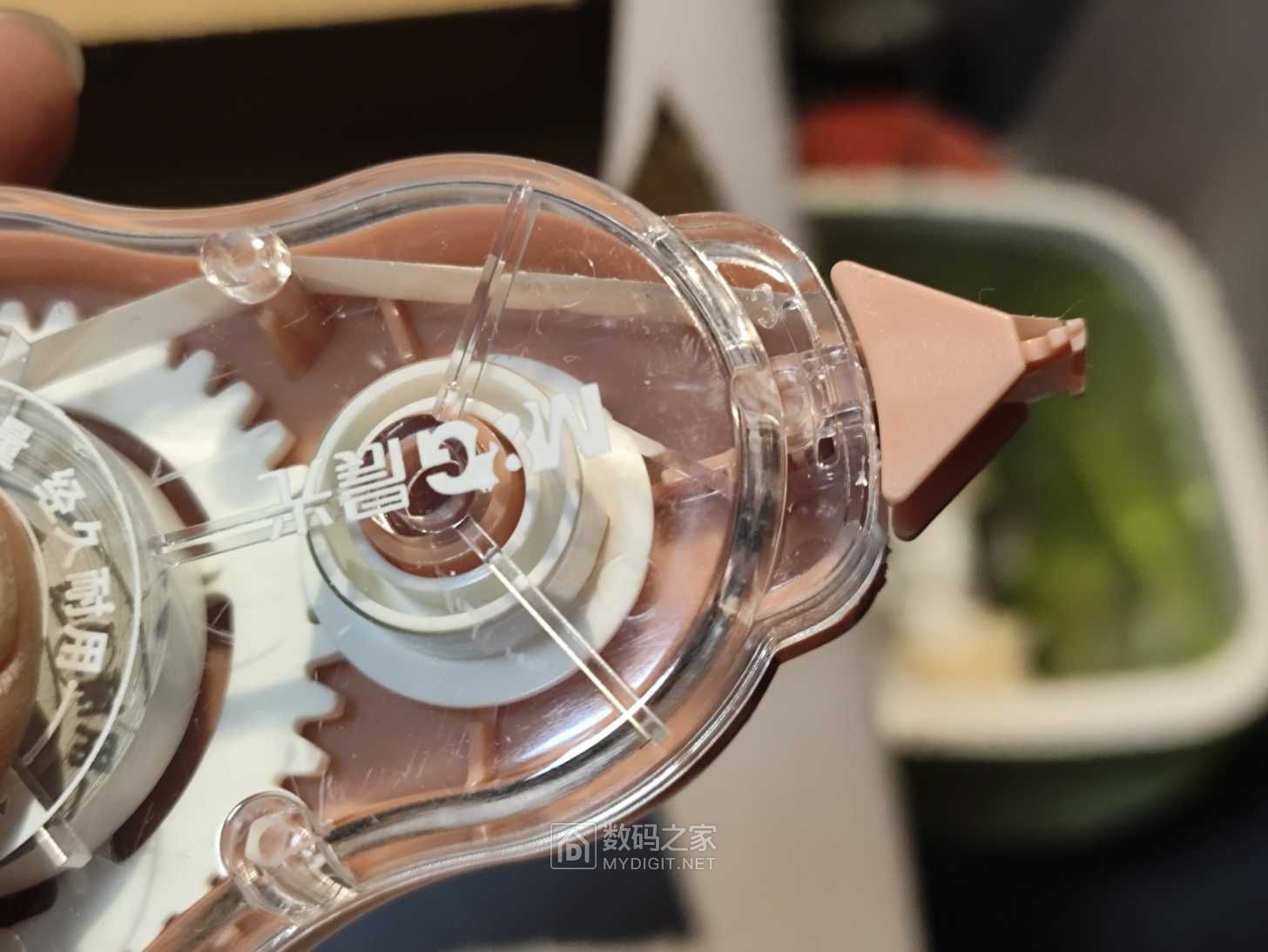

下面这张图就可以看出,带子的卷轴是可以拿下来的,与齿轮轴之间在塑料弹片压力下可以有阻力的打滑。
   两个齿轮的直径比及初始两边卷轴直径的大小设计,就让一开始小齿的带卷表面线速度大于大齿带卷表面线速度,这样小齿卷带速度始终大于大齿退带速度,然后通过中心轴滑动抵消速度差,从而保证带子始终紧绷。
一个小小的学习用具,里面居然蕴含了精妙的机械原理。
