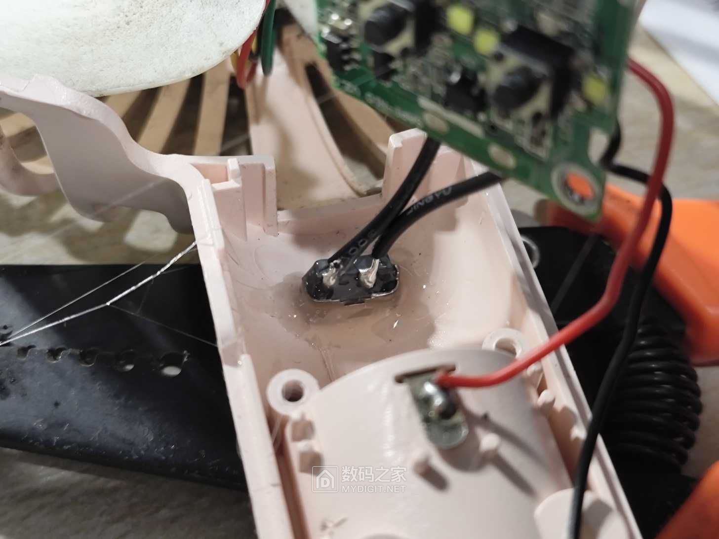

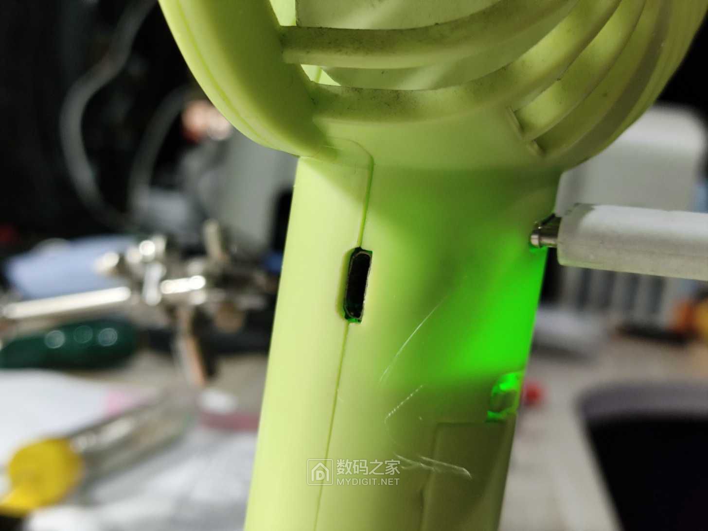

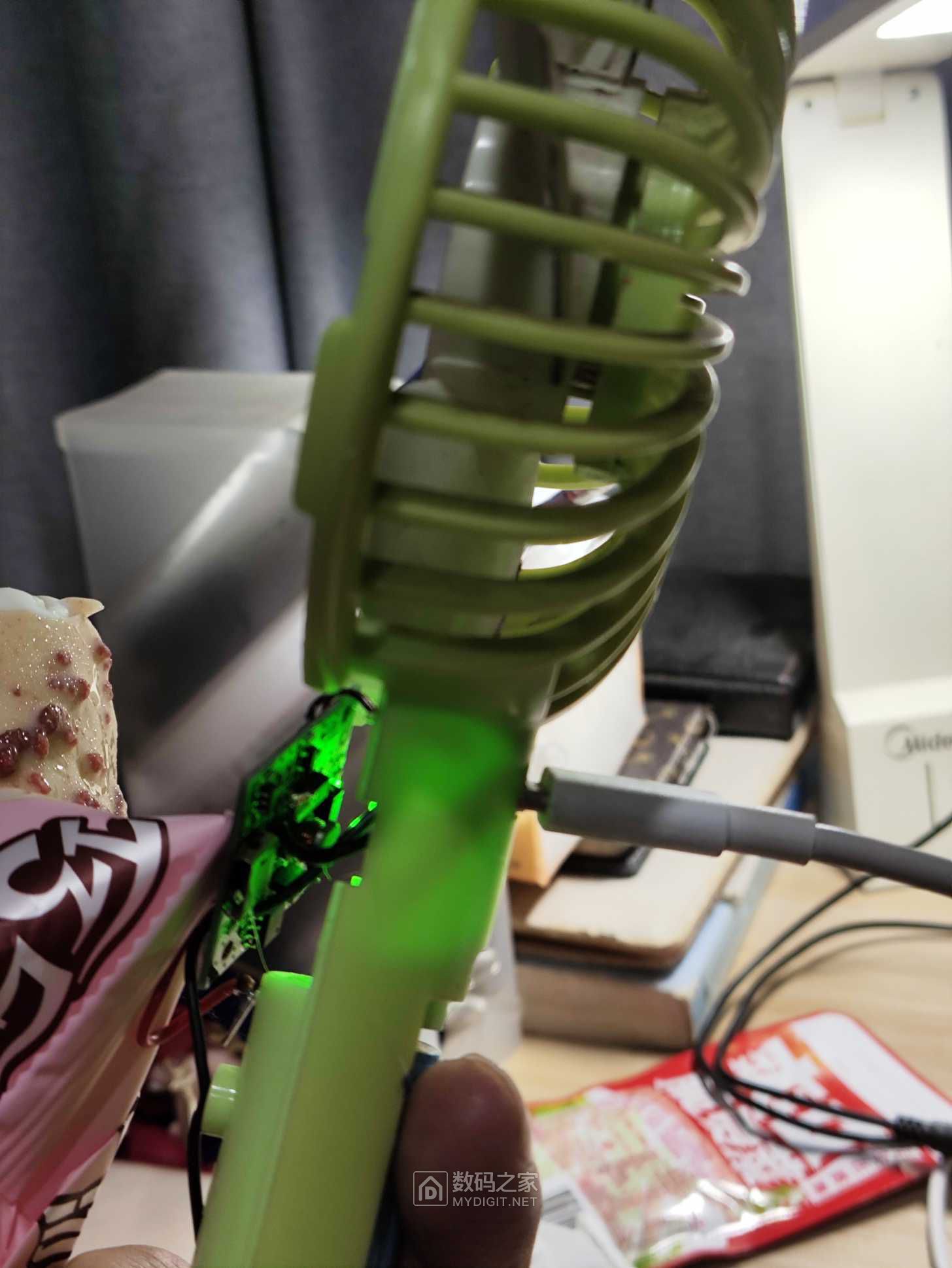

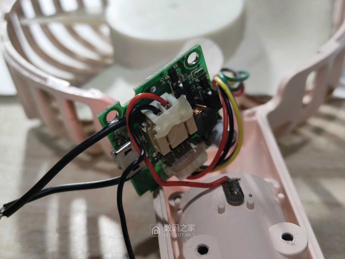

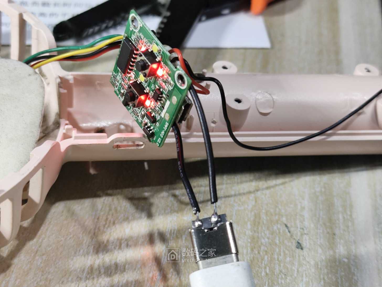

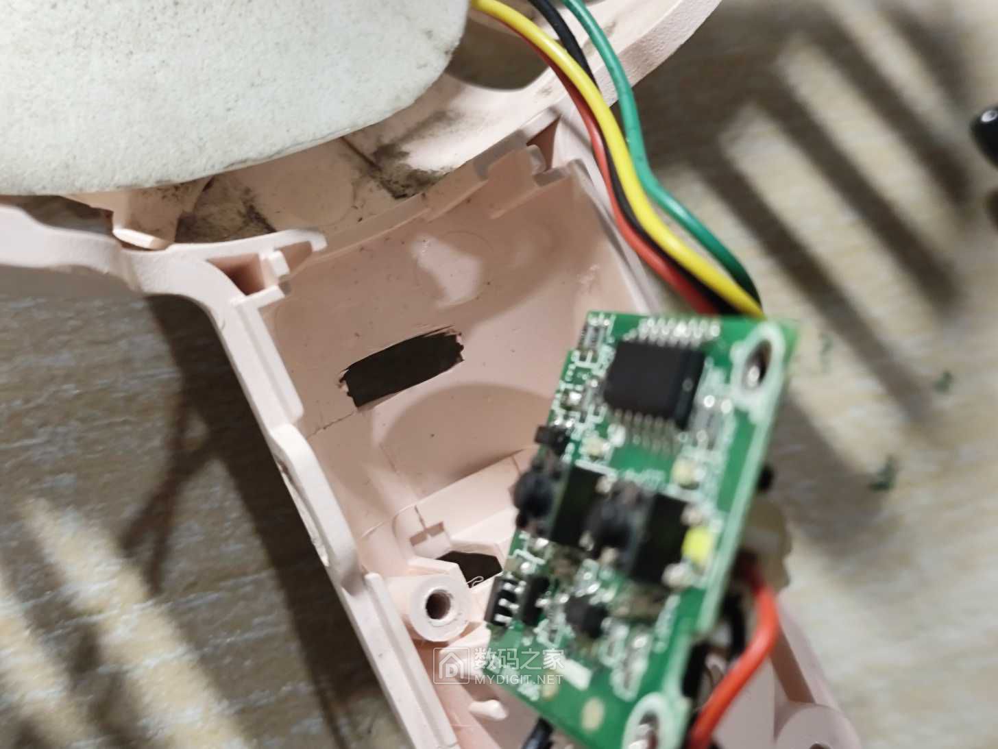

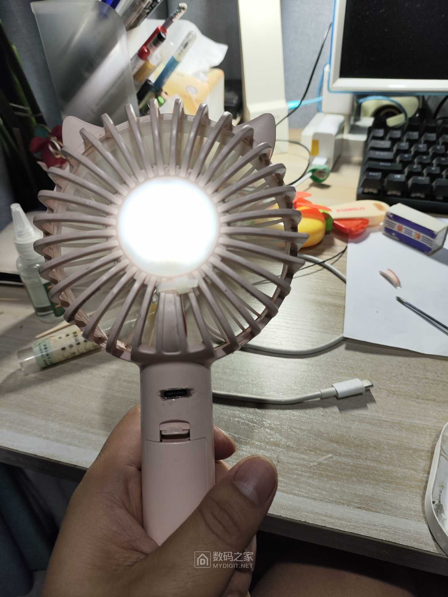

天热了,小风扇可就是刚需了,于是把小风扇拿了出来。
但是目前手头的几个小风扇都是C口和DC口的,对充电线的布设不友好,所以呢,逐步慢慢渐渐的改成C口才是王道。今天就先改两个看看。

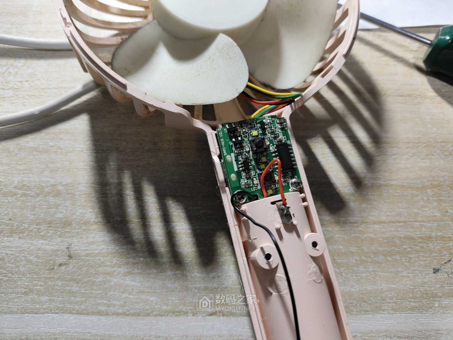

首先是粉色小风扇,这个是无刷电机,探照灯大法先把正负极找出来,然后焊接到C口母头上
测试通电,无问题
然后一顿操作,把C口固定到电路板背面,开了个孔,哥俩好粘上。
然后装上板子
测试小灯和风扇都正常

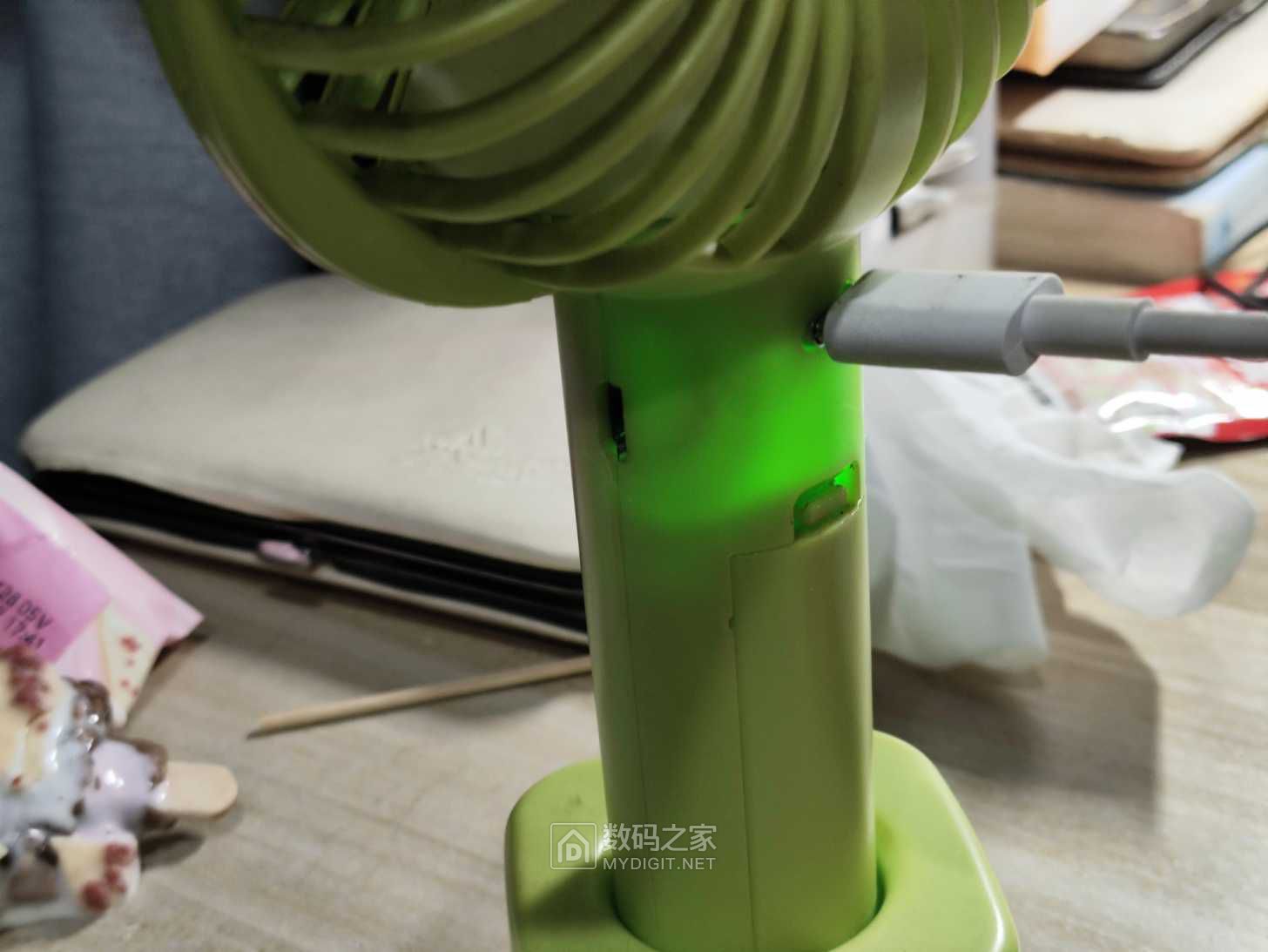

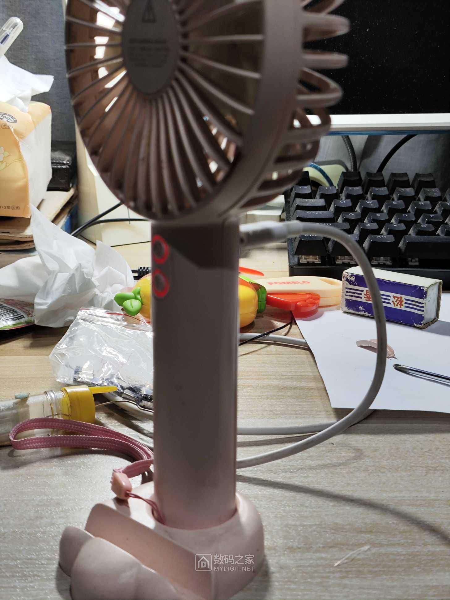

然后充着电
然后,如法炮制,把另一个绿色的小风扇也改好,这个不是无刷电机的。
