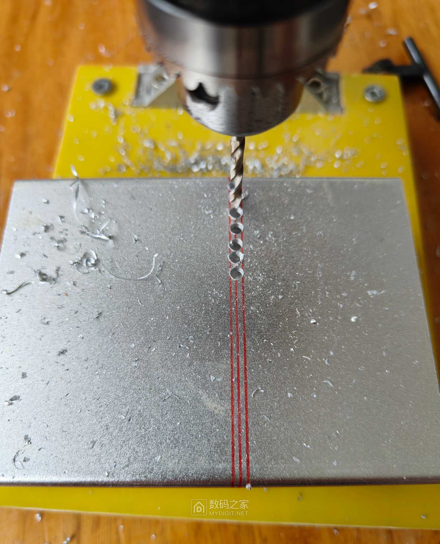

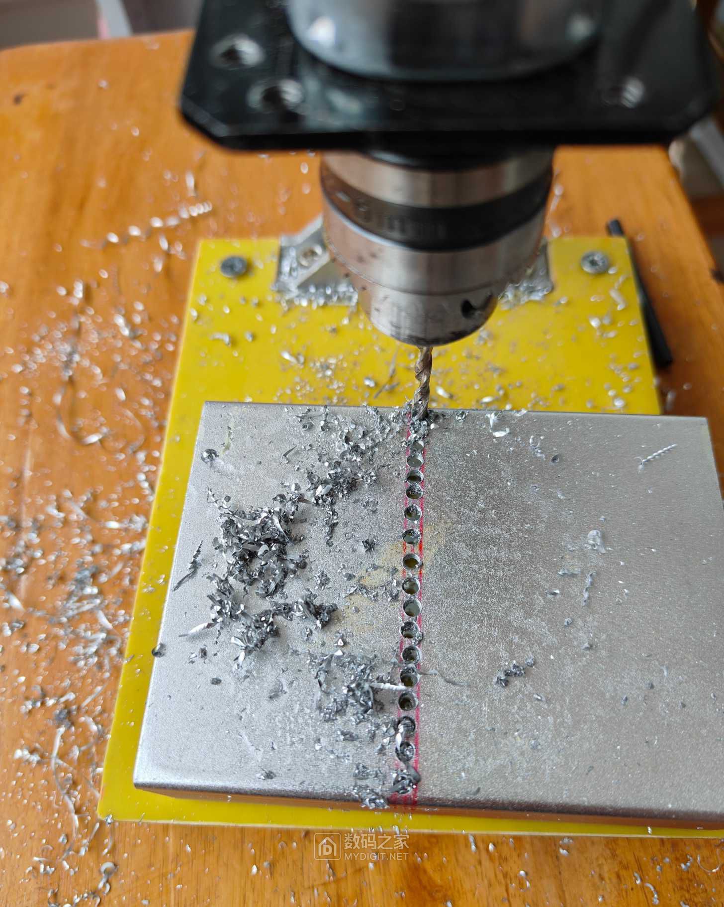

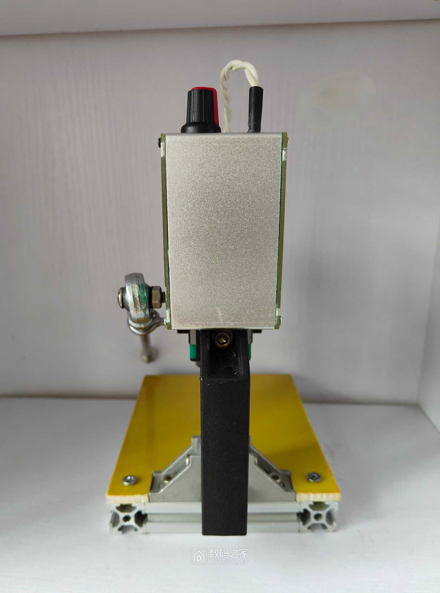

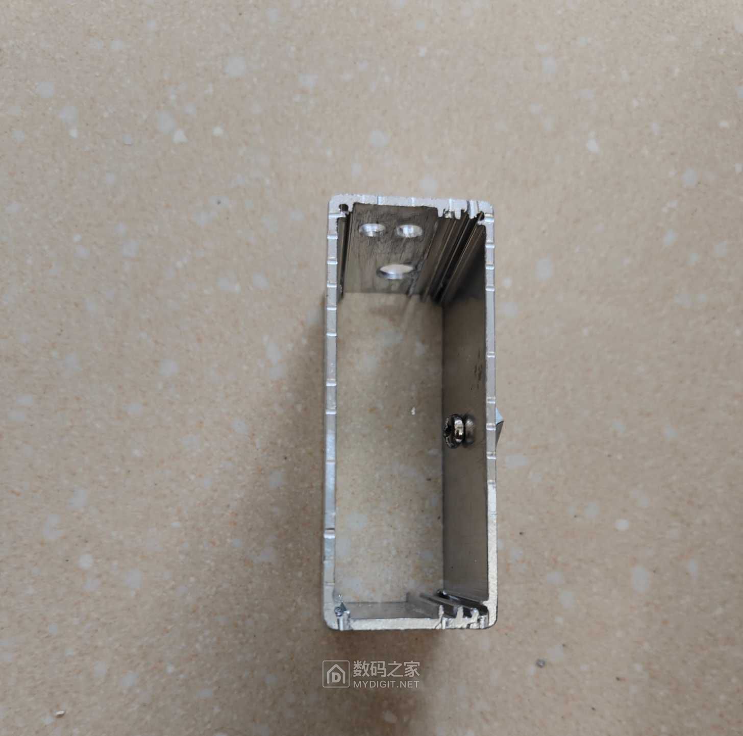

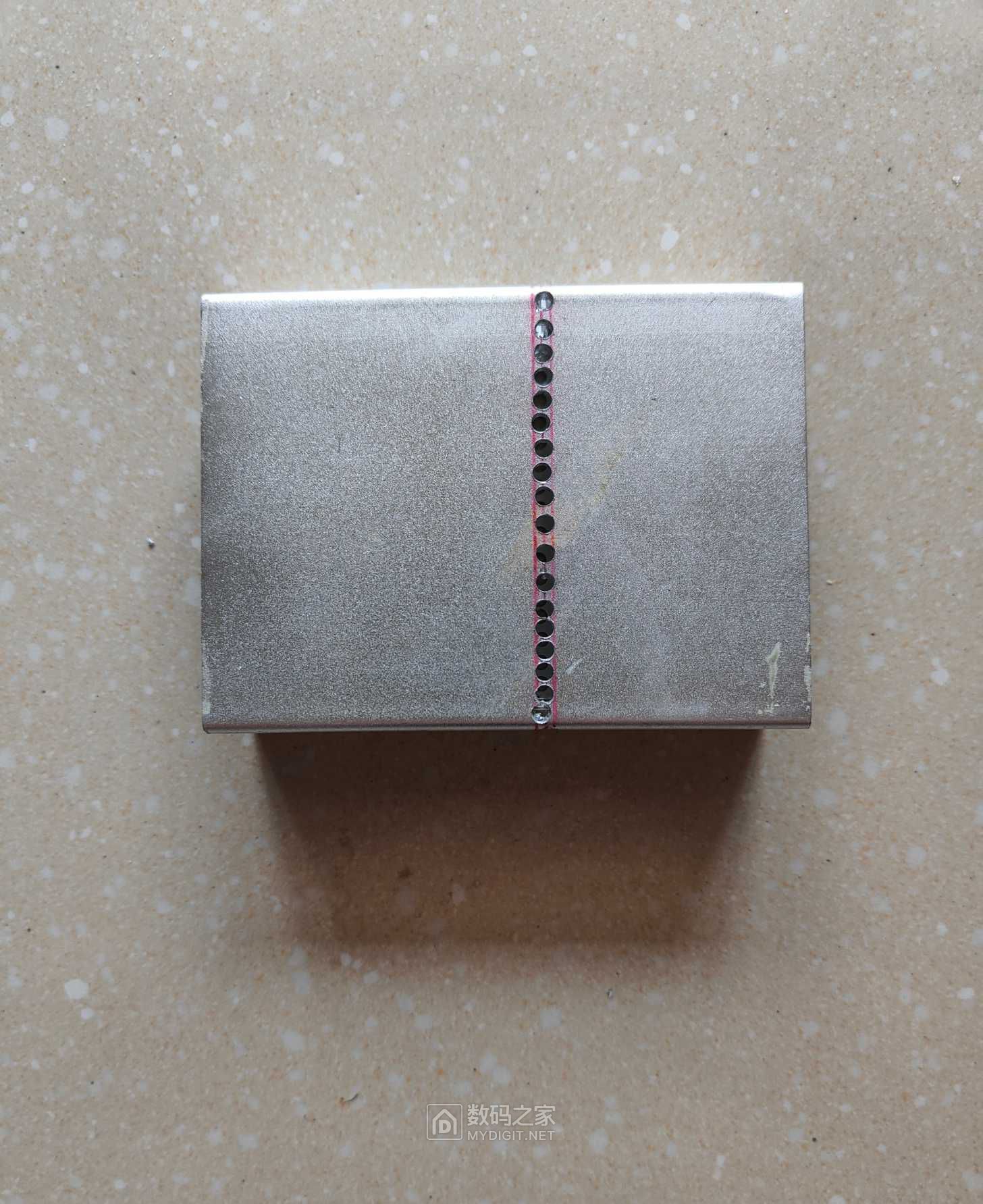

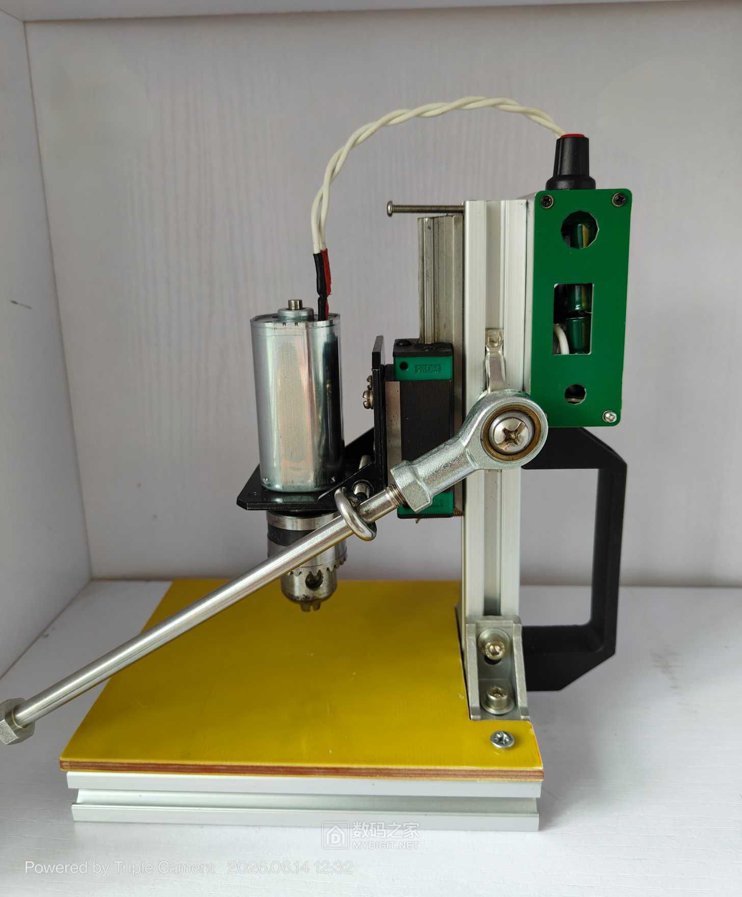

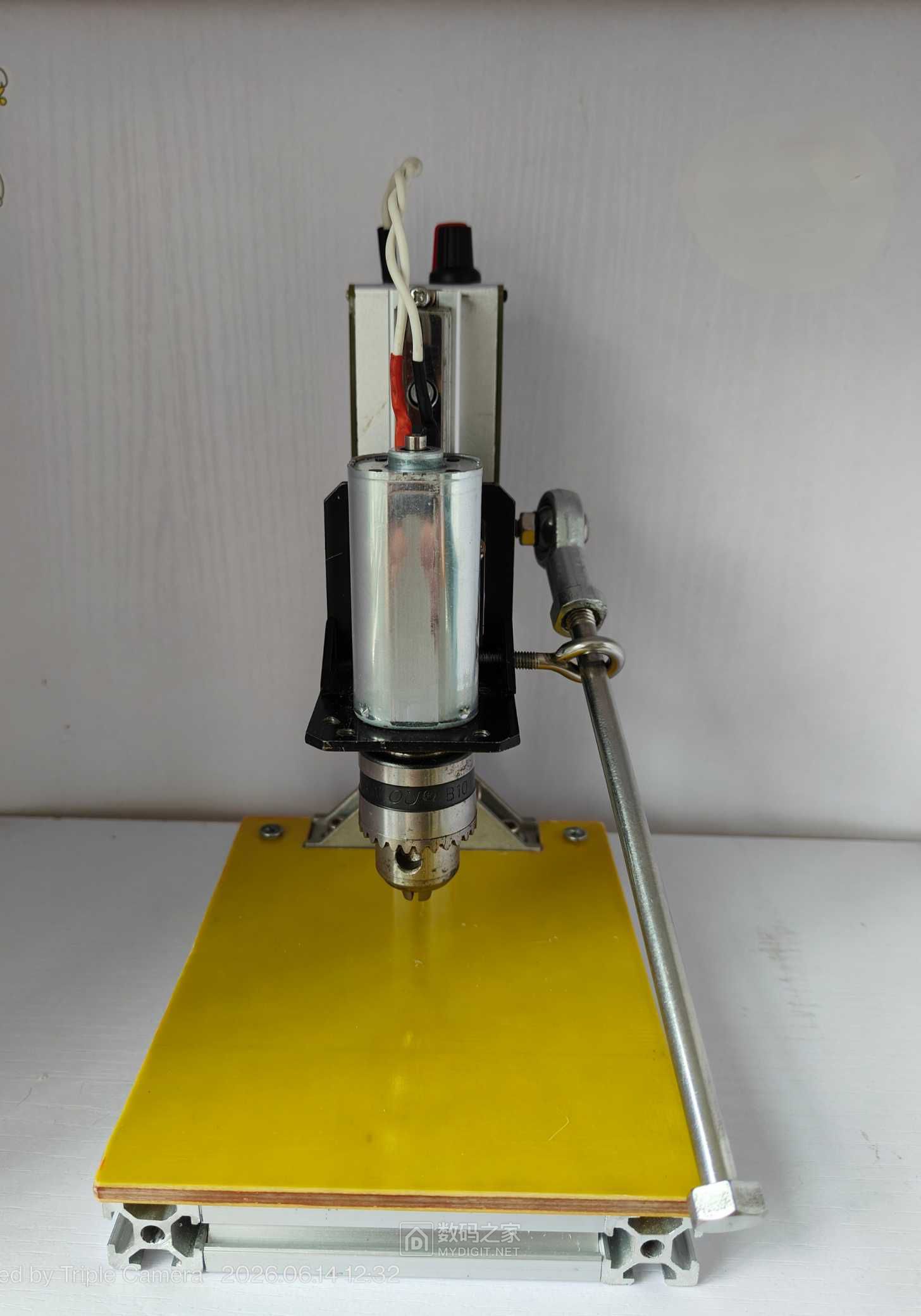

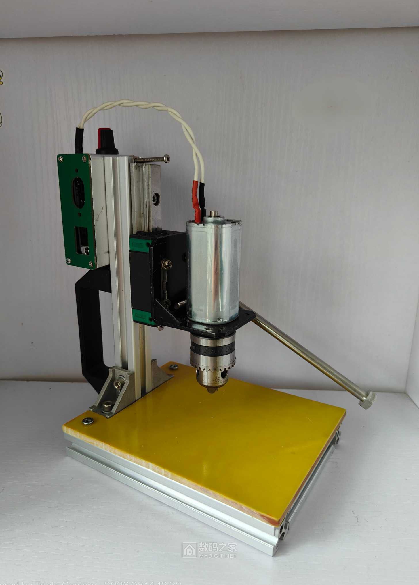

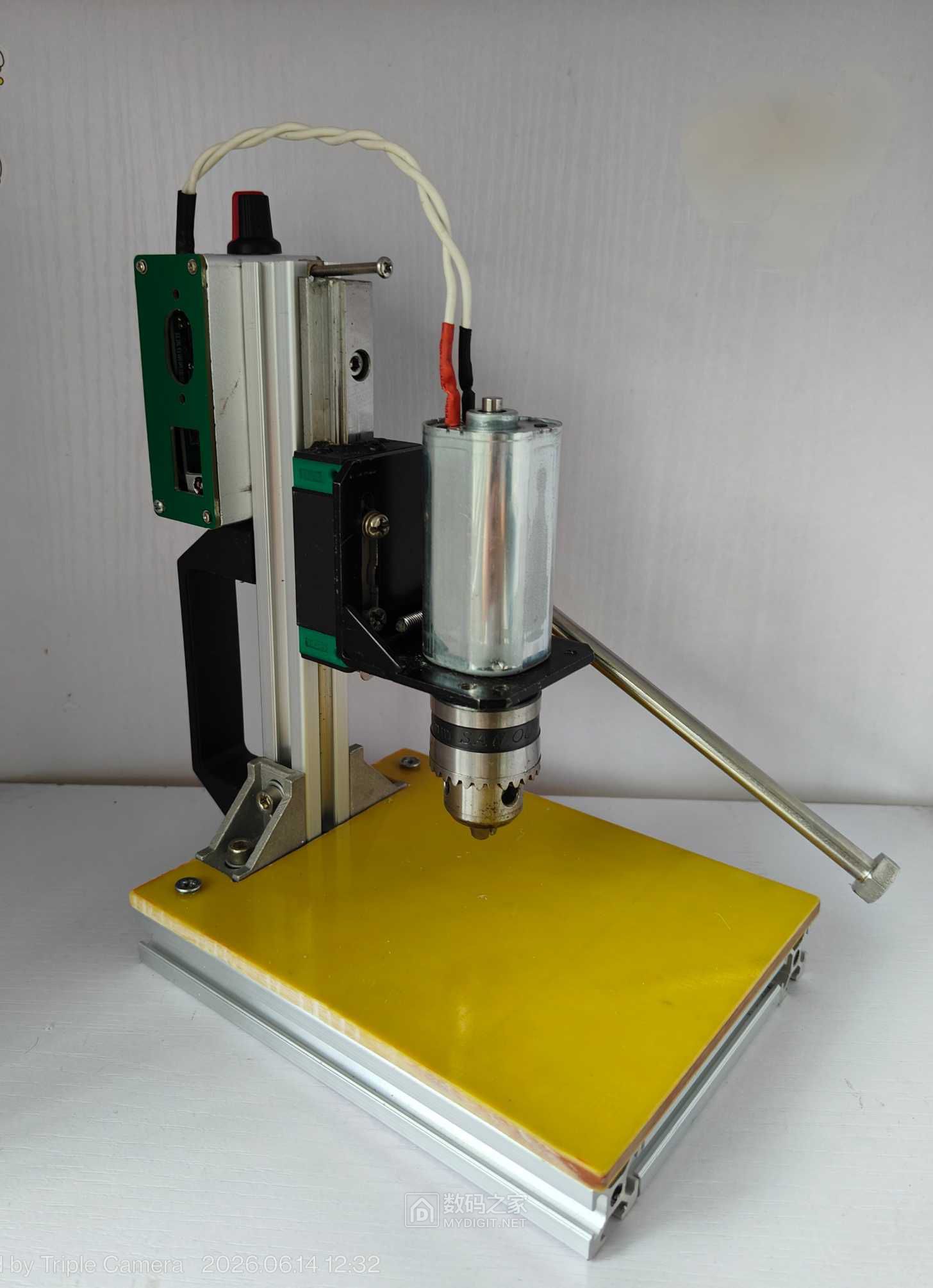

有时候给小物件等钻个孔真的需要一台迷你的小台钻,这不就自制了一台,小台钻搭配方形小直流电机,B10钻夹头,足够应付PCB板、薄铁皮、木板、塑料件等钻孔需求。为了让进给稳定用了直线导轨,机身用2*2cm铝型材搭建,轻便又结实,底座上铺4mm厚电木板,背后的小盒子中装有无级调速器,轻松控制电机转速适应不同工况,还有正反转控制按钮。

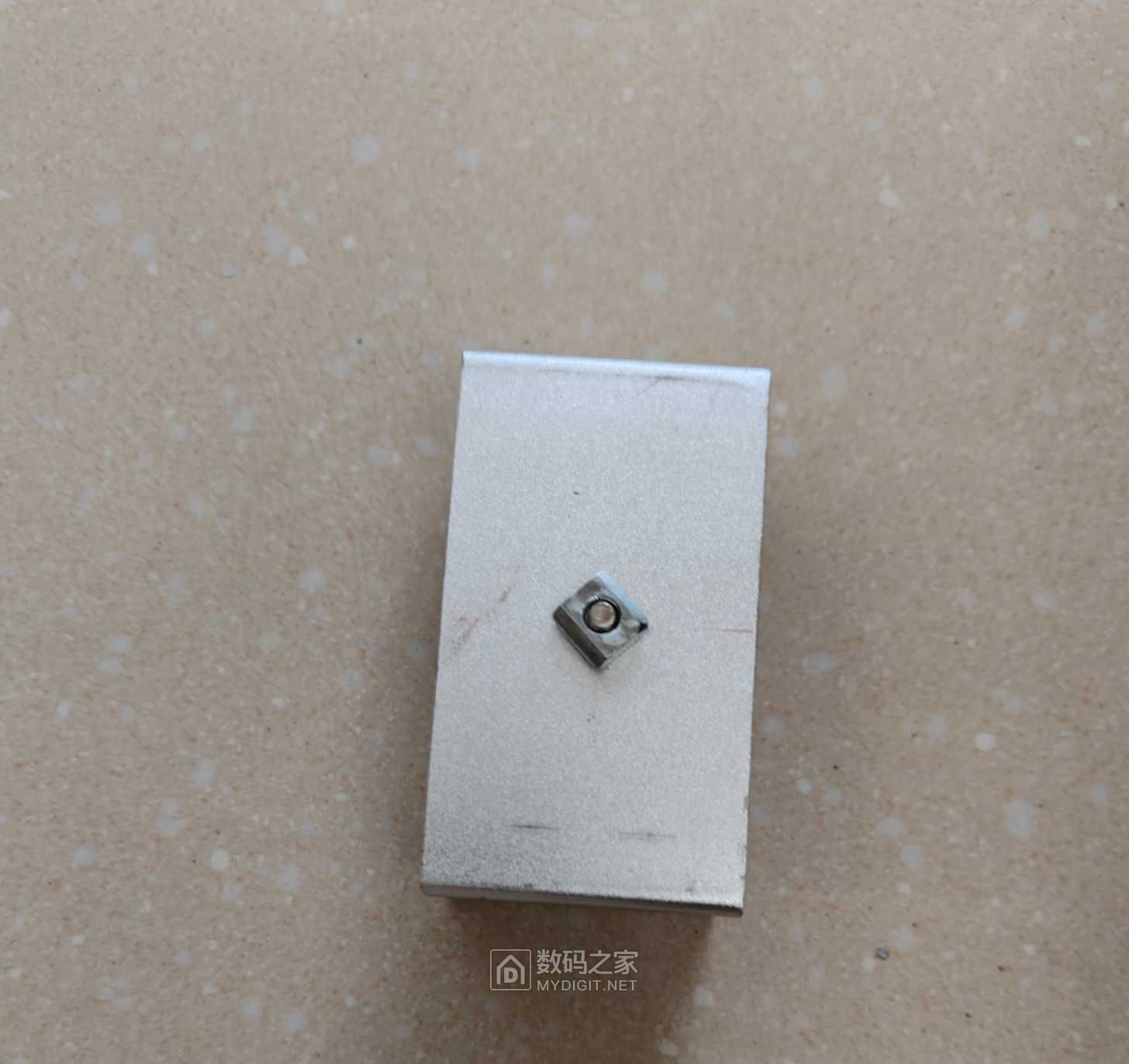

用铝合金壳子做个调速器外壳,有点大就这个小台钻钻了一圈孔,用斜口钳弄断开,用小的那段把调速器装进去
